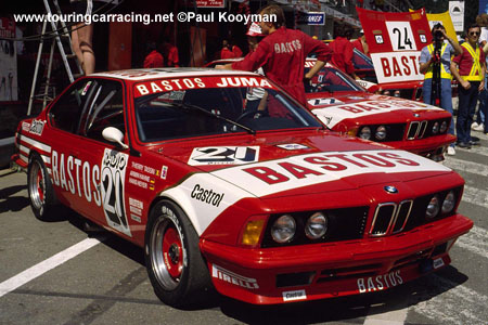

Sennake 12-01-2016 15:49
1 Attachment(s)
Originally Posted by VSB (Post 283805)
Ik ga de BMW 635 csi bouwen die in 1983 de 24uren van Spa won.
http://modelbrouwers.nl/media/albums...6bastos-03.jpg
Daar denk ik dat je een fout gemaakt hebt Pieter: de foto die je toont is de BMW die in Spa 1984 tweede werd. De winnaar van 1983 is de BMW met nr 21.(zie foto)
http://www.depaddock.eu/forum/attach...1&d=1452606520
VSB 01-03-2016 20:40
Inderdaad Guy, Dit is niet de juiste wagen. Ik had toen indertijd nog nietveel foto's verzameld. Ik was er me wel van bewust.
