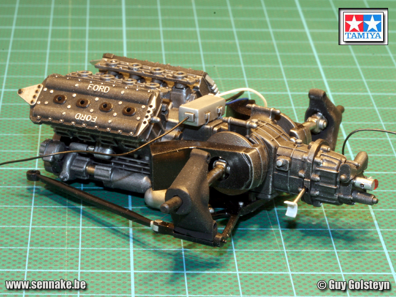

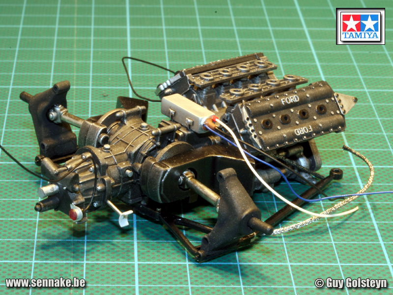

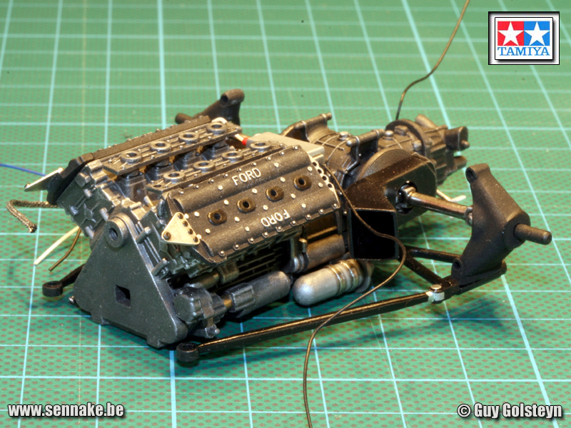

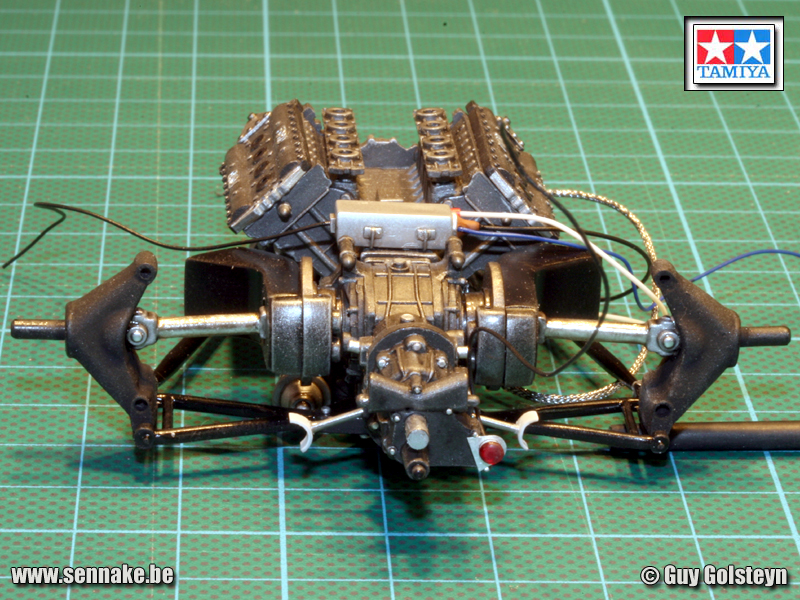

Na het weatheren en drybrushen werden een aantal onderdelen op het motorblok bevestigd; daarom eerst deze 5 overzichtsfoto's van het motorblok.
http://forum.depaddock.eu/attachment...1&d=1422628925

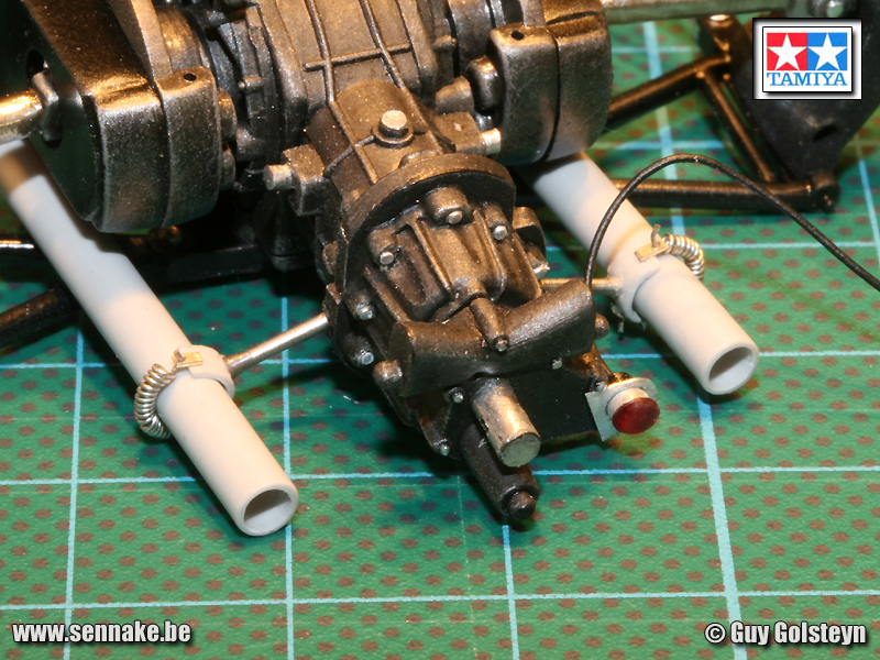

Ik was ook niet erg tevreden met de steuntjes van de uitlaten achteraan de versnellingsbak. Ze zijn overgedimensioneerd, niet realistisch en bovendien zijn ze allebei afgebroken bij de manipulatie van de versnellingsbak. Als de vorm nu nog correct geweest was had ik ze kunnen repareren maar als je de referentiefoto bekijkt zie je dat er eigenlijk van die halve maantjes moeten zitten waartegen de uitlaten bevestigd worden via een bevestigingsveer. (Met dank aan Aerogi van wiens site de referentiefoto komt)
http://i9.photobucket.com/albums/a79...ren_m23_36.jpg
Dus gaan we die ook maken. Eerst werden de steuntjes weggesneden en vervangen door metalen steunen waaraan in stukjes plastic buis bevestigd heb die middendoor gesneden waren.
http://forum.depaddock.eu/attachment...1&d=1422629022
Daarna heb ik de originele uitlaten (waaraan de bevestigingen vastgegoten zaten) vervangen door nieuwe, gemaakt van holle plastic buis. Ook de spaghetti-uitlaten werden al gemonteerd zodat ik de rechte uitlaten op maat kon maken. Ze moeten allemaal nog wel in de juiste kleur gezet worden natuurlijk.
Het volgende dat er moet gebeuren is het vervaardigen van die veerklemmen en een systeem uitkienen om ze aan de halve maantjes te bevestigen. Als ik zover ben zal ik weer wat foto's posten...

Sennake 11-04-2007 21:28
En zo heb ik het opgelost:
Ik heb een gaatje geboord in een stukje fotoetch uit de onderdelendoos en het aan de steun bevestigd, zowel boven als onderaan. Daarna heb ik dunne ijzerdraad rond een metalen staafje gedraaid tot een veer, die ik aan de uiteinden omgeplooid heb zodat ze zich in de gaatjes vasthaken.
http://forum.depaddock.eu/attachment...1&d=1422636748
Met de uitlaat erin ziet het er dan zo uit:
En aan de andere zijde werd uiteraard hetzelfde gedaan:
