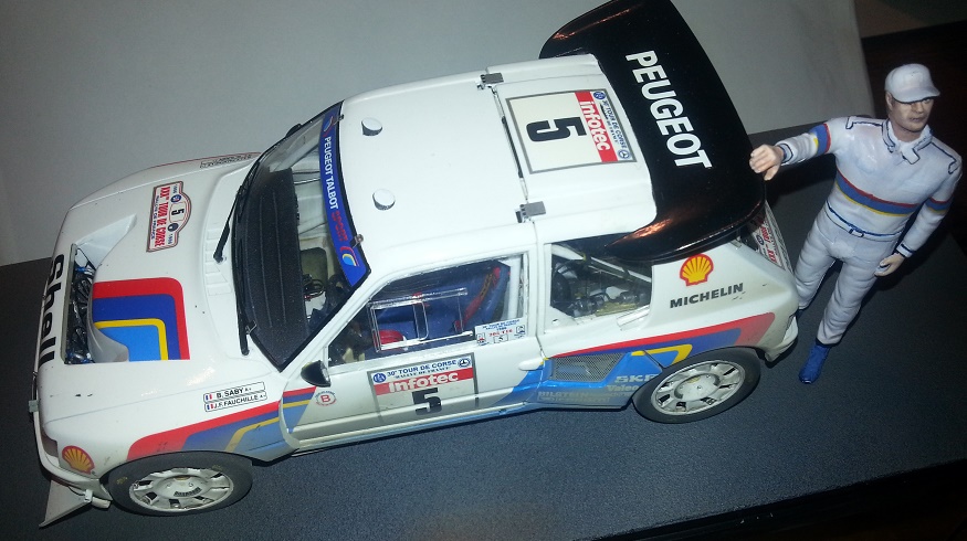

Mech@niC 23-11-2014 20:51
Weer een klein update-tje.
De wagen is voor 95% af.
Wat moet nog gebeuren:
+beschadigde decal op linker portier nog repareren.
+antenne op het dak nog aanbrengen.
+PE motorkap sluitingen aanbrengen (eigenlijk geen motorkap, want de motor ligt achterin) :(
+weatheren
Hierbij al wat oudere/eerdere foto's

Mech@niC 23-11-2014 21:00
4 Attachment(s)
En...ik heb besloten om er ook een figuurtje bij te plaatsen.
Ik vind dat daardoor zo'n model toch wat meer tot 'leven' komt.
http://forum.depaddock.eu/attachment...1&d=1416768873
Het is er een van GF-models uit Griekenland. Niet de meest gedetailleerde maar toch wel redelijk geloofwaardig.
De 'houding' heb ik veranderd.
D.w.z. zijn handje eraf gezaagd (ocharm:drewl:), zijn hoofdje omhoog laten kijken. Dit heb ik gedaan door er gaatjes in te boren en hier stukjes messing draad van 0,5mm in te steken. Zo heb ik het ook gedaan bij de verbinding van de armen aan de romp.
Nu nog plamuren en schilderen/spuiten.
http://forum.depaddock.eu/attachment...1&d=1416768908

Mech@niC 16-01-2015 21:50
Alles is nu voor zo'n 95% klaar. Rest mij nog de antenne te monteren en wat PE sluitingen op de Peugeot en een klein ditje en datje.
Het figuurtje heb ik voorzien van wat kleine stukjes dun lood, om zo de emblemen op zijn pet en overall na te bootsen. Deze waren al wel aanwezig op het figuurtje van GF maar dan liggen deze emblemen er wat meer op zeg maar. Ook de riempjes/klittenband sluitingen rond de polsen en de nek heb ik hiervan gemaakt.
Het figuurtje moet nog wat decaltjes krijgen en vast gezet worden op de ondergrond.
http://forum.depaddock.eu/attachment...1&d=1421437023
Onze Bruno met wat MaskOil op zijn handen en gezicht.
http://forum.depaddock.eu/attachment...1&d=1421437076
Bruno word gepreshaded met wat Tamiya XF-64 RedBrown.
Dit alles was voor mij de eerste keer en de strepen moet je ECHT van heel dichtbij airbrushen anders worden deze veel te breed.
Het gezichtje heb ik ook voor het eerst gedaan en is heel leuk om te doen maar wel moeilijk. Maar ik vind dat ik er best wel in geslaagd ben al zeg ik het zelf.
D'n Bruno na het overall-witspuit-sessie met Tamiya XF-2.
http://forum.depaddock.eu/attachment...1&d=1421437492
Zijn strepen op z'n overall en schoenen gespoten met Tamiya XF-8 met wat druppeltjes XF-2 er doorheen.
http://forum.depaddock.eu/attachment...1&d=1421438460
Beetje wazige foto snel gemaakt op het aanrecht.
