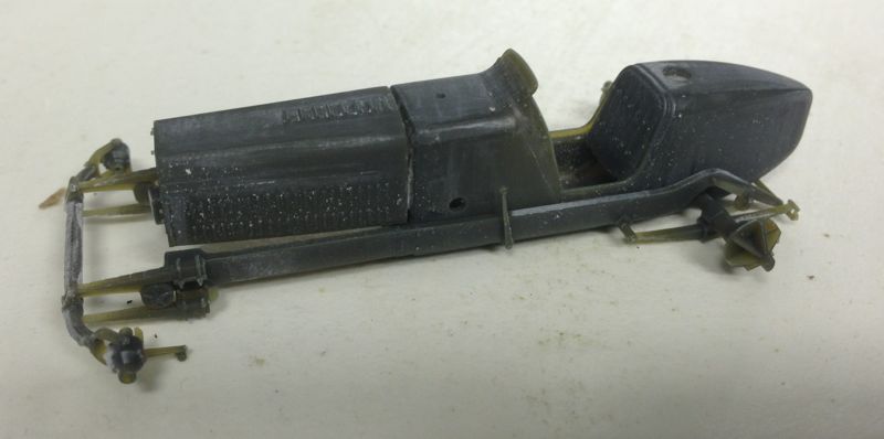

Gulfie 19-01-2014 18:39
2 Attachment(s)
Niet veel te melden ... het chassis opdelen in 2 delen bleek de oplossing om een betere maatvastheid te krijgen.
Wanneer de steunen allemaal verwijderd zijn ziet het er zo uit:
http://www.depaddock.eu/forum/attach...3&d=1390149590
De bodies staan ook al in het geel en wachten nu op hun clear coat.

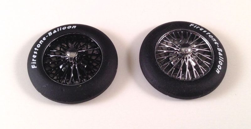

Gulfie 26-01-2014 01:20
3 Attachment(s)
Even een korte update.
Het chassis is inmiddels gespoten. Eerst een laagje enemal zwart, dan Alclad chrome en dan een laagje Johnson Klear omdat het chassis toch regelmatig vastgenomen moet kunnen worden. Door de Klear te zetten gaat de Alclad wat minder blinken, maar dat is net de bedoeling.
http://www.depaddock.eu/forum/attach...9&d=1390692036
De velgen op de auto dienen zwart te zijn en werden ook voorzien van de banden en de centrale wielmoer. Als test heb ik een velg die ik nog op overschot had ook met Alclad Chrome gespoten om de oppervlakte van de spaken beter in te kunnen schatten, en ze zien er goed uit.
http://www.depaddock.eu/forum/attach...0&d=1390692036

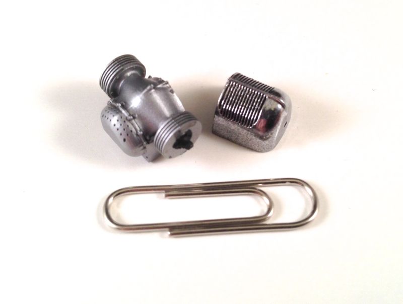

Laatste shot is er eentje van het voor differentieel met de koelgaten in de onderpan en het radiator gedeelte.
http://www.depaddock.eu/forum/attach...1&d=1390692036

Ik heb aan het hele goedje nog niets nabewerkt. Enkel maar gelakt. Gaatjes van 0,3 mm kunnen perfect.

Gulfie 26-01-2014 18:11
Originally Posted by Sennake (Post 280591)
Dat onderdeel da zo precies op een paperclip gelijkt, waarvoor dient da eigenlijk? :+
Veel kits hebt gij ook nog niet gebouwd geloof ik ... Dat is de draad van de aandrijfassen die opgerold is. :+
