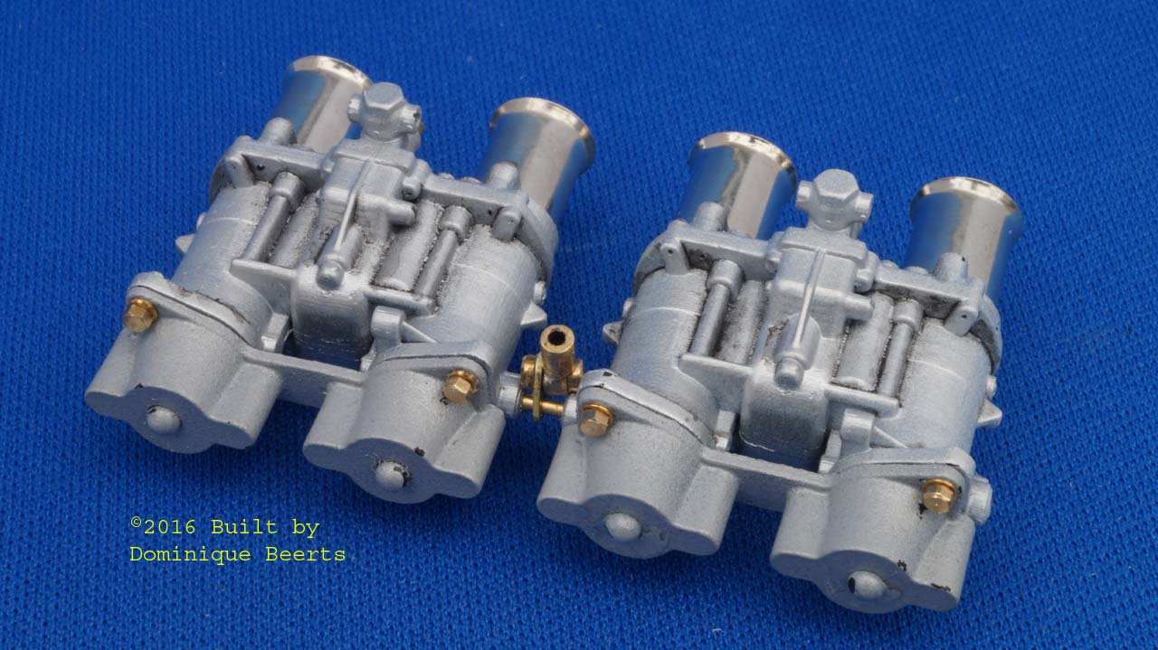

Dominique 11-01-2016 20:27
3 Attachment(s)
Nog een update.
De Weber-carburatoren zijn afgewerkt.
Ik heb de meegegoten schroefjes en vijsjes er af gehaald en vervangen door wat T2M-hardware dat ik nog had liggen. Zodoende zijn die ook opgebruikt. Ook de grote bout die bovenaan in het midden van de carburator zit, is vervangen door een messing zeskant baar dat in de draaibank werd afgestoken op 1 mm.
Met wat detailschilderen kom je van dit:
http://forum.depaddock.net/attachmen...1&d=1452536557
tot dit resultaat:
Dan de aanzuig-trompetten nog even monteren en dan zijn de carburatoren in principe klaar om te worden aangebracht.
Het is ook de bedoeling het hele hefboomsysteem dat het gaspedaal met de benzineaanzuiging verbindt te scratchen. Dat zit niet mee in de kit.
Enjoy, en tot later.

Ik heb ook al de stroomverdeler en de bougiekabels gemonteerd omdat het anders teveel gepruts zou worden om die nog te kunnen aanbrengen.
Ongelooflijk hoeveel kleur een paar kabeltjes plots in een model kunnen brengen.
http://forum.depaddock.net/attachmen...1&d=1455467953
En een meer algemeen beeld met alle 4 de carburatoren:
