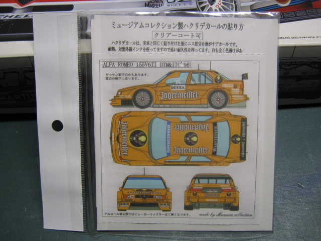

Ik heb me onlangs een decalsetje aangeschaft van Museum Collection om de Martini-Alfa om te toveren in de Jägermeisterversie.
Het gaat om deze decals;
http://www.depaddock.eu/forum/attach...1&d=1298217325
Nu heb ik enkele vragen over deze decals;
-Heeft er iemand ervaring met decals van Museum Collection?
-Is er een verschil tussen deze decals en die van andere fabrikanten omtrent aanbrengen, behandelen, aflakken, .....

Dit zijn zgn. "Hi-Tec" decals, dwz. dat na het aanbrengen de carrier film verwijderd dient te worden zodat de decals eruitzien alsof ze opgeschilderd zijn.
Zie hier een Engelse beschrijving:
Application of High Tech Decals:
So called innovative High Tech Decals leave no clear island around or above the decal. Regular decals have clear coat over the decals, but High Tech Decals have clear plastic sheet (carrier film) over the decal instead, which you can peel off after drying.
Studio-27, and Museum Collection kits:
1. Clean the surface of the model.
2. Cut out the decal.
3. Dip the decal in water.
4. Slide the decal out and apply on to the model.
5. Push out the air bubbles gently. No scribing.
6. Dry it for a few days. For safe result, dry for a week.
7. With a Scotch tape, peel off the protective clear carrier film over the decal very gently.
Should the decal comes with the carrier film that means it's not dry enough.
In that case apply moisture to get back the decal into position, let it dry and repeat the process.
8. If glue residue from the carrier film is on the decal, wipe out with damp cloth gently.

Mmh, lijkt me een tricky proces te worden. Maar goed, als het werkt, dan werkt het.
Ik zou voor alle veiligheid toch eerst een hoge resolutie scan nemen. Dan kan je ze achteraf zelf herdrukken mocht het misgaan.
