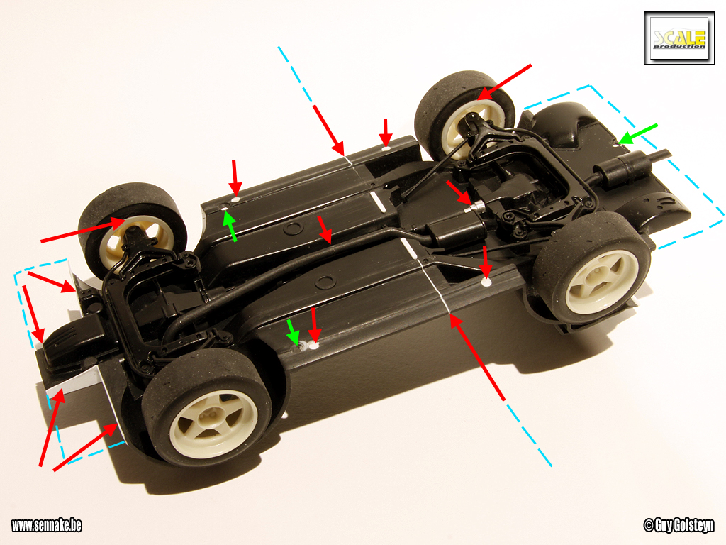

Eens je die in handen hebt, kan je best beginnen met het aanpassen van het chassis. Zoals iedereen weet was de Sport Quattro een ingekorte versie van de originele Quattro, en dus moeten we dit ook doen op schaal. Het Tamiya-chassis moet hiervoor met 16mm ingekort worden (opgelet, NIET met 19mm zoals op de eerste versie van het bouwplan aangegeven staat). Ook de plaats waar je best in het chassis zaagt wordt op het bouwplan aangegeven. De blauwe stippellijn met de rode pijlen in het verlengde tonen aan waar je dit best doet. Het wegzagen van exact 16mm is misschien net iets té enthousiast (zoals ik deed) want als je een beetje scheef zaagt is je chassis net iets te kort, zodat je het weer moet opvullen met plasticard waar nodig. dat zijn de witte lijnen die je op mijn model kan zien. Omdat een verstevigingsdeel onderaan het chassis ook ten prooi viel aan de zaagwerkzaamheden, heb ik ze helemaal weggeschuurd en vervangen door plasticard.
Ook vooraan en achteraan moet het chassis trouwens ingekort worden, zoals de andere blauwe stippellijnen aanduiden. Vooraan heb ik vervolgens met plasticard de weggezaagde onderdelen weer afgedekt zodat ze er weer 'normaal' uitzien.
Verder moeten ook de aandrijfas (niet zichtbaar op deze foto) en de uitlaat ingekort worden met 16mm. Van de aandrijfas zie je wel een stukje aluminium dat blijkbaar in mijn donorkit ontbrak (afgebroken waarschijnlijk). De uitlaat werd ingekort, daar waar hij rechtdoor liep.
De resin velgen zijn een goede mm te breed voor de meegeleverde banden. Ofwel ga je dus op zoek naar passende banden (die van de Tamiya Celica schijnen te passen), ofwel pas je de breedte van de velgen aan, zodat de banden erop passen. Ik koos voor dat laatste. De velgen werden met hun centrale as op een Dremel vastgemaakt, zodat ik ze op maat kon zagen. Twee van die centrale resin asjes begaven het hierbij, zodat ik ze moest vervangen door asjes uit Evergreen.
De groene pijlen wijzen naar de plaatsen waar het aangepaste chassis moet vastgeschroefd worden op de body, dus heb ik daar gaatjes geboord. Zoals je kan zien vooraan links op de foto, had ik de juiste plaats eerst verkeerd ingeschat omdat ik er niet aan gedacht had dat de rolkooi ook nog op zijn plaats moest gezet worden. Dat is later gecorrigeerd eens ik de juiste ligplaatsen van die rolkooi aangeduid en uitgeboord heb. Daarvan zijn de witte cirkeltjes getuige: ik heb de gaten eerst helemaal doorgeboord, de rolkooi erin gepast, vervolgens de poten van de kooi op maat gezaagd waarna ik de onderkant van de uitgeboorde gaatjes weer dichtgemaakt heb met gepunchte plastic schijfjes.

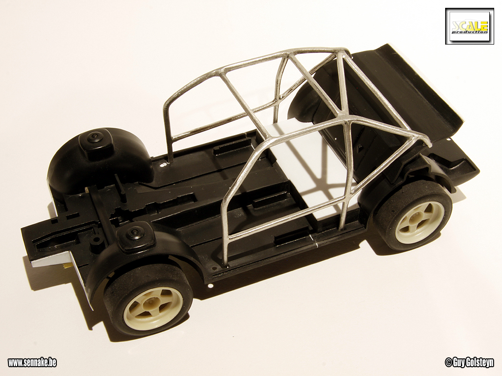

Vervolgens wordt de samengebouwde rolkooi gedryfit, en alles schijnt te passen.
http://www.depaddock.eu/forum/attach...1&d=1304864367

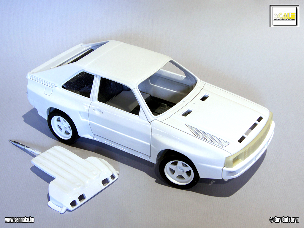

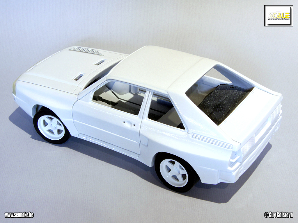

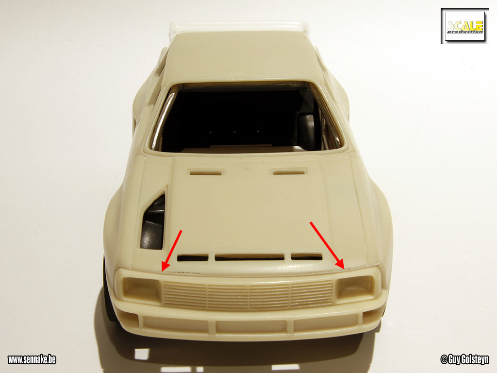

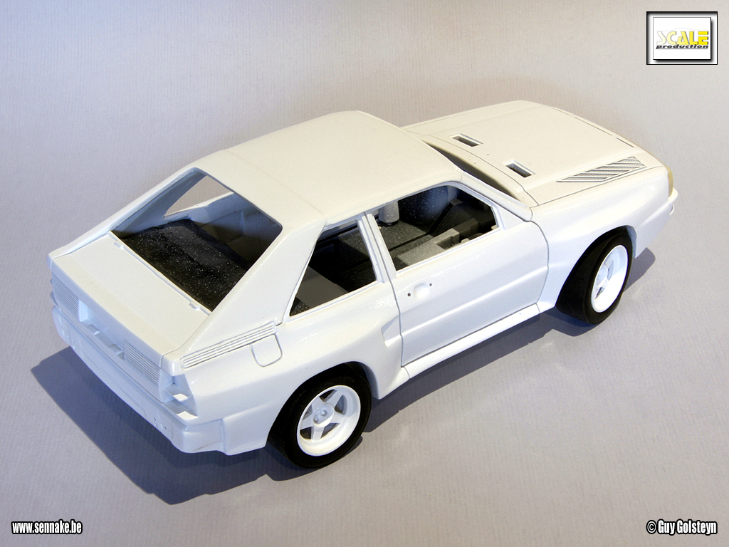

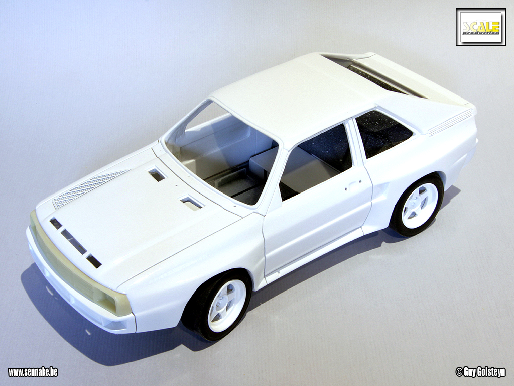

Ondertussen werd de Quattro in witte primer gezet, hier en daar nog een beetje bijgewerkt waar nodig, voorzien van een laatste laagje witte primer, en laten drogen. Dit geldt zowel voor de rein body als voor het plastic chassis.
Vervolgens kreeg de Audi zijn basislaag Tamiya TS-26 pure white. Superhard blinken doet het model niet, maar rekening houdend met het feit dat er nog een laag geel overheen moet (althans de gele striping toch) en daarna de decals en tenslotte vernis, volstaat dit wel.
Ook de velgen, de achterspoiler, alle foto-ets grilles en de voorste beschermplaat die de ophanging afschermt werden in witte primer en TS-26 pure white gezet. In tegenstelling tot de body en het chassis echter werden de andere onderdelen gespoten met gedecanteerde verf in de airbrush. Dit om te vermijden dat de fijne openingen van de foto-ets grilles zouden dichtslibben en om beter aan alle hoekjes en kantjes van de velgen te kunnen zonder onnodige verfophopingen.
De foto toont een dryfit van body en chassis (dat wel aan de onderzijde, maar niet aan de binnenkant wit gespoten werd omdat het interieur zwart moet worden), met de velgen en banden erop gemonteerd. Ook de voorste radiatorgrille die zwart moet gespoten worden heb ik gedryfit, net als de beide grootste koelingsgrilles in de neus (ze liggen op elkaar).
http://www.depaddock.eu/forum/attach...1&d=1305462971

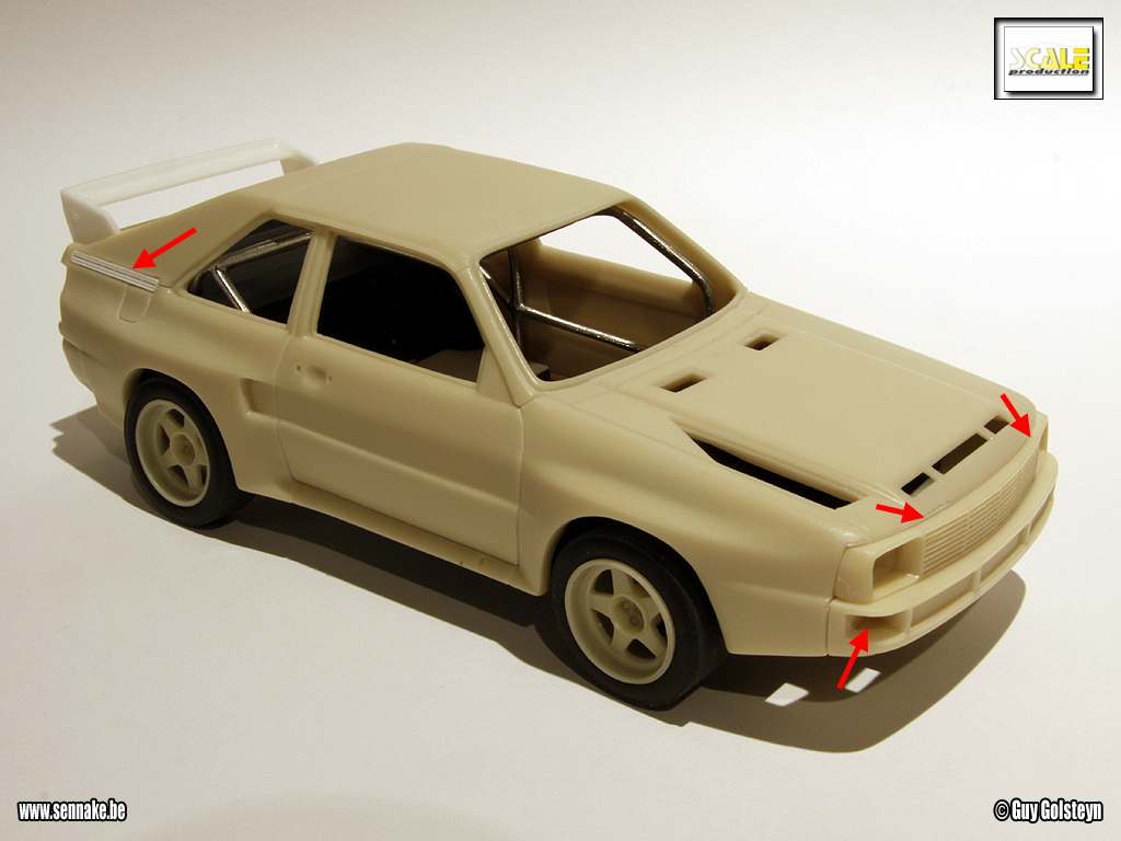

De volgende foto toont tevens de beschermplaat die in de transkit zat als resin onderdeel. Dit betekende dat het een vol resin onderdeel was waarin de vier openingen enkel gemodelleerd waren als inkepingen die je dan matzwart moet schilderen om de indruk te geven dat ze open zijn. Ik heb ervoor gekozen om de binnenzijde van dit resin onderdeel helemaal uit te frezen zodat ik de gaten effectief kon openen. Dat heeft me dan wel stoflongen opgeleverd, maar het effect lijkt me toch veel realistischer.

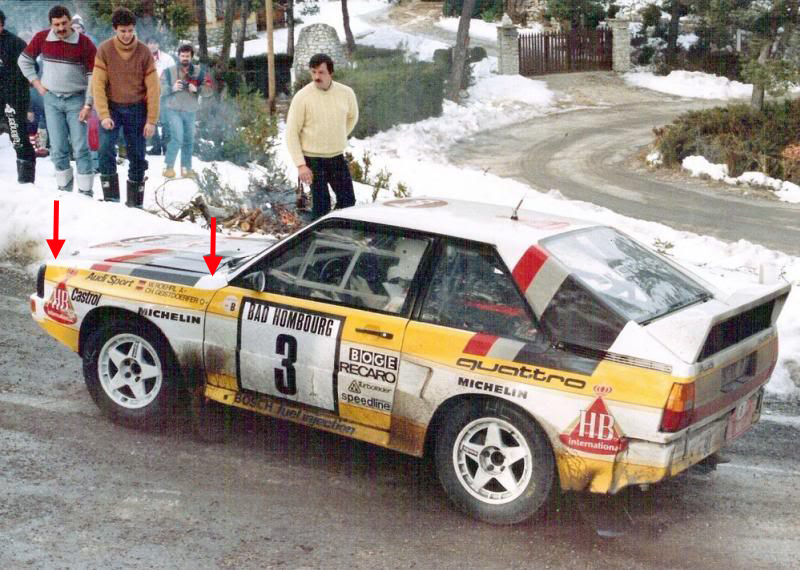

Originally Posted by Loeten (Post 268084)
Vorig weekend een replica in de Rallysprint van de Monteberg gezien en foto's van gemaakt... Prachtige wagen !!
Inderdaad, zeer mooie wagen. Ook goed dat je direct herkend hebt dat het een replica is. Als referentie is deze wagen dus eigenlijk niet geschikt.
Ik heb er een foto aan toegevoegd van de echte Monte Audi. Er zijn enorm veel verschillen, maar één verschil waarover een hele discussie ontstaan is op het Duitse forum waar de bedenker van deze transkit, Mike, ook tegen gezondigd heeft is de vorm van de gele streep op het voorste spatbord. Kijk even naar de foto van de replica en die van de echte Audi:
http://www.depaddock.eu/forum/attach...1&d=1305483559
Ik heb rode pijlen trachten te zetten op identiek dezelfde plaats op beide foto's. Bemerk dat de replica zijn gele lijn op het voorste spatbord helemaal doorloopt tot waar het spatbord horizontaal wordt; de echte Audi vertoont een gele lijn die veel eerder stopt zodat er nog een stuk wit te zien is vanaf de zijkant, en zodat de rood-grijs-zwarte Audi strepen verder doorlopen op de echte Audi.
Verder is het interieur van de replica wit terwijl de echte Audi helemaal zwart is aan de binnenzijde.
Om maar enkele verschillen op te nomen hoor ;)

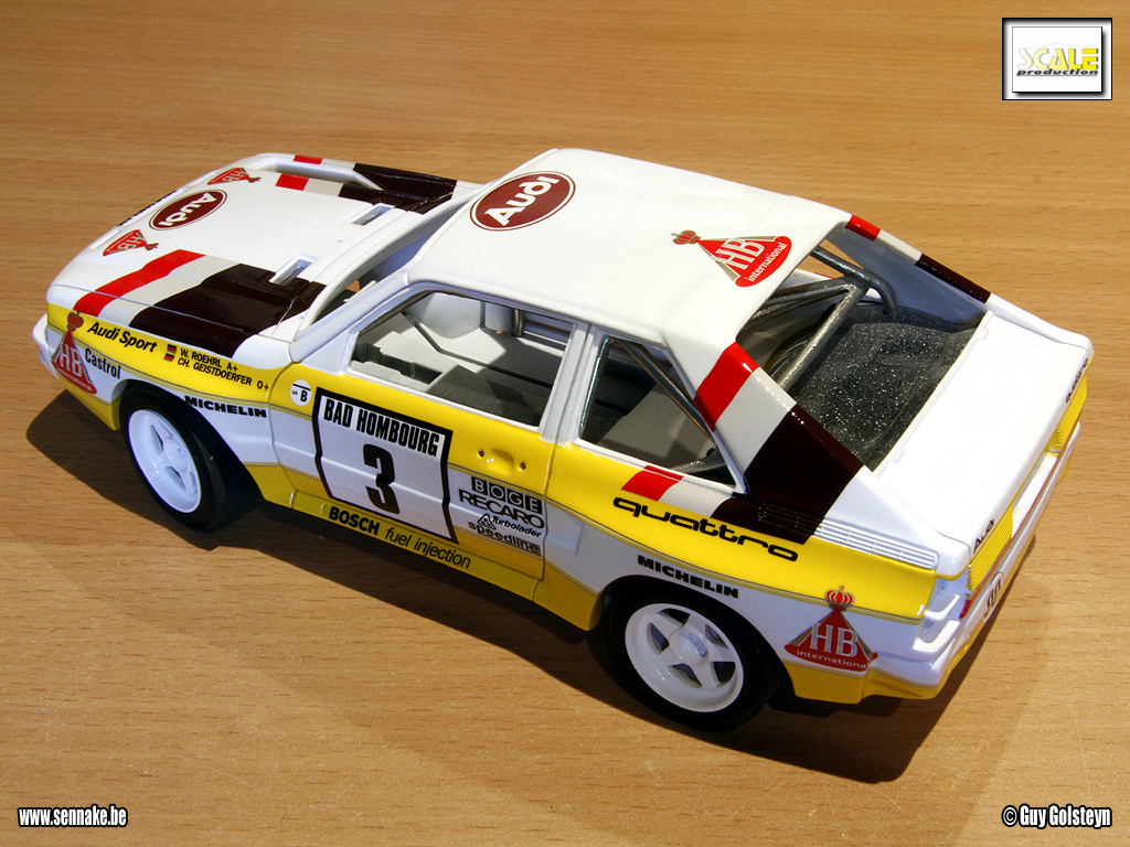

De volgende stap, het spuiten van de gele strepen, had ik wel gefotografeerd, maar in de waan dat ik die foto's al op mijn harde schijf gekopieerd had, heb ik ze weer van mijn fototoestel gewist:frusty:

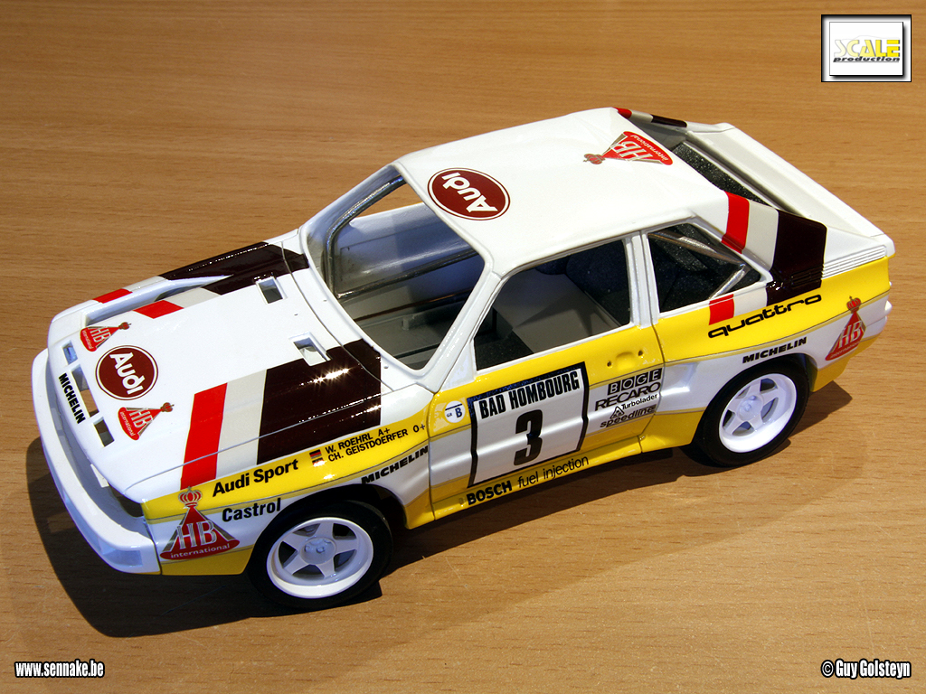

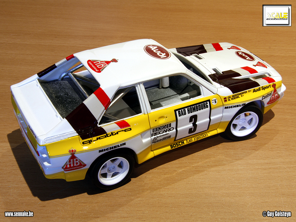

Daarna heb ik alle decals aangebracht en er enkele lagen vernis overheen gezet. Daar heb ik ook foto's van genomen, en die heb ik wel gesaved ;)
http://www.depaddock.eu/forum/attach...1&d=1307021796
