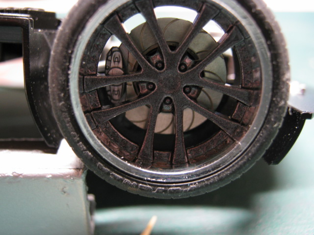

Ondertussen werden de buitenring op de velgen gelijmd, deze blijft wel chroom. Ook de banden werden op de velgen getrokken, hier heb ik wel de originele banden behouden omdat die van Aoshima iets smaller bleken te zijn.
Zo zien de velgen er uit;
http://www.depaddock.eu/forum/attach...1&d=1317507892
http://www.depaddock.eu/forum/attach...1&d=1317507900
Eens kijken wat het geeft als ze onder de auto staan;

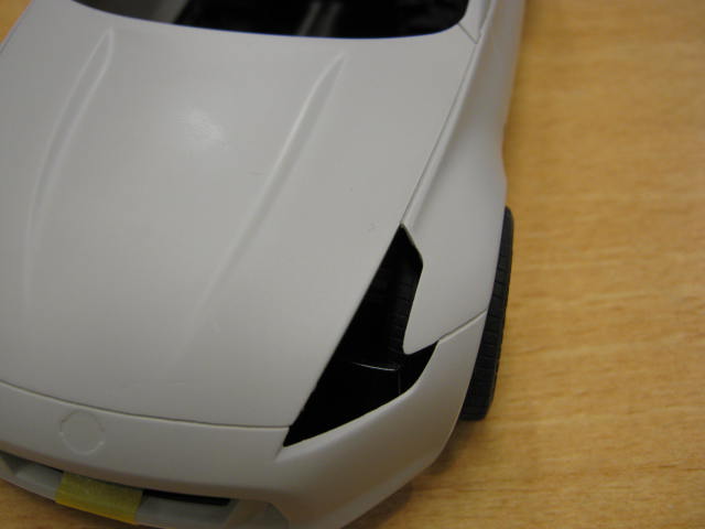

Eerst en vooral heb ik de carrosserie hersteld. De raamrubber boven de voorruit werd met een stukje plasticard opgevuld, de naad werd daarna voorzichtig uitgekrast en dit over een lengte van 2-3 mm.
Ook de uitschuivers van het uitkrassen werden opgevuld met wat putty.

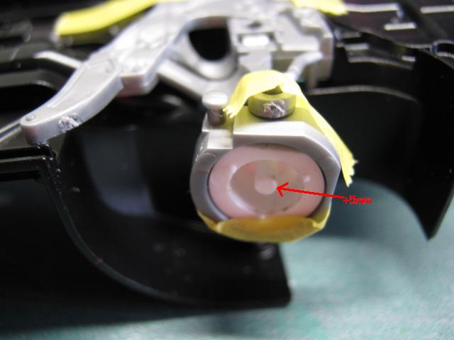

Bij de voorwielen is het iets moeilijker. Bij de 370Z kun je de voorwielen laten sturen, terwijl er bij de 350Z een metalen asje zat.
Nu moet hier het oorspronkelijke pennetje waar de Tamiya-velgen perfect op passen met ong 4-5 mm verlengd worden.
http://www.depaddock.eu/forum/attach...1&d=1318967170
Nu kan ik me er gemakkelijk van af maken en zeggen, hij moet niet kunnen sturen, ik boor dat pennetje eruit en steek er een metalen asje doorheen waarop de beide voorwielen gemonteerd kunnen worden en laat de stuurinrichting achterwege.
Ofwel boor ik dat pennetje eruit en lijm er langs achteren een koperen spijker in van dezelfde dikte (2mm) en op lengte gemaakt zodat de stuurinrichting kan blijven werken.
Ik ga dan ook voor de 2de optie, als die niet lukt, kan ik nog altijd voor de makkelijkste manier kiezen.

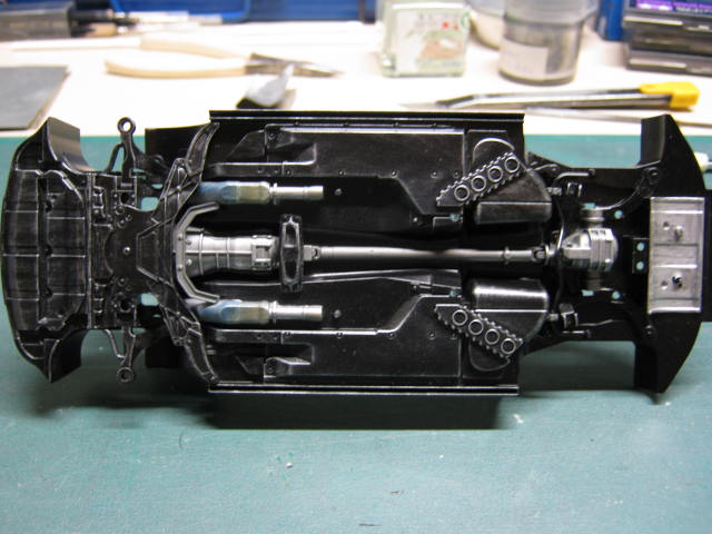

-Enkele onderdelen zoals grille, ruitenwisserhouder, achterbrug, veerpoten, uitlaat, knalpot, zetels en binnendeurpaneeltjes werden in de primer gezet.
http://www.depaddock.eu/forum/attach...1&d=1321140579

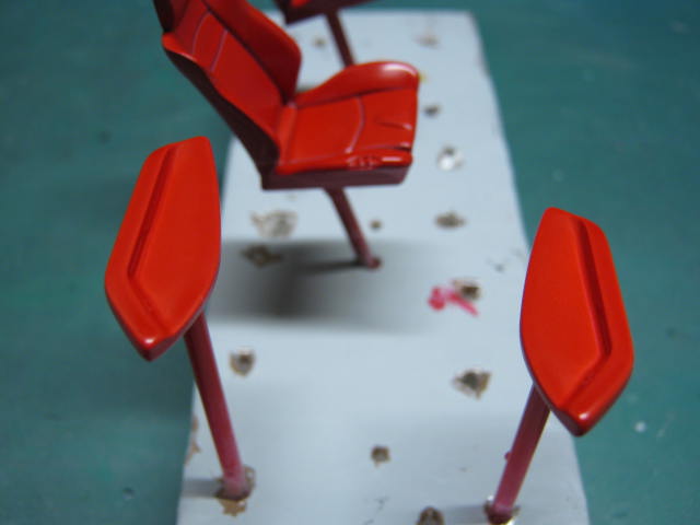

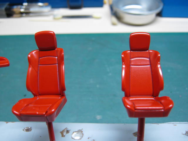

-De zetels en de deurpaneeltjes kregen dan hun eerste laklaag, TS-8 (rood)
Normaal gezien moet dat ofwel oranje ofwel zwart zijn, maar hier wijk ik een beetje af van het origineel. De wagen wordt rood, welk rood weet ik nog niet, daarom de combinatie met rood in het interieur.
Nu mogen die onderdelen niet glanzen, dus na een 2de laklaag zal er zijdeglans vernis overheengespoten worden.

-Ook de uitlaat en knalpot kregen hun kleurke.
