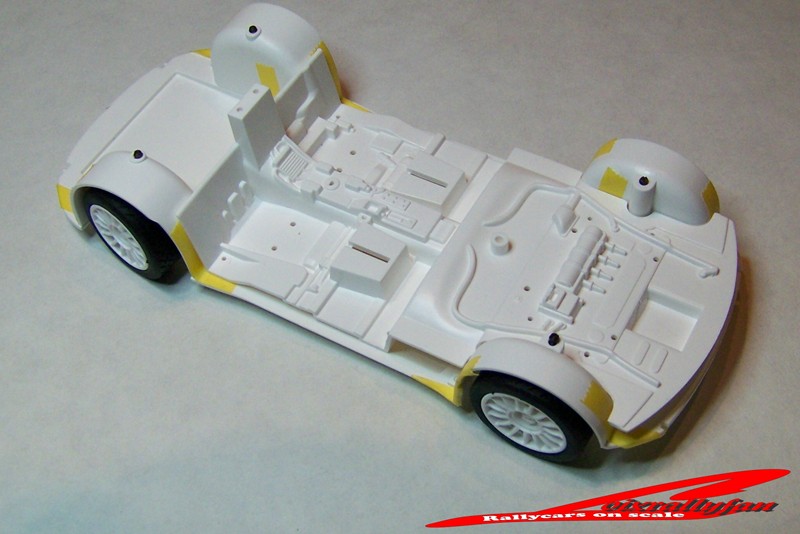

Na het afsluiten van dag 1 even het onderstel, dat typisch Heller enorm simpel is, samengeplakt met tape om zo de body te kunnen laten rusten.
Mijn ontzetting was groot toen bleek dat het ding veel te hoog op zijn wielen rust. (rode pijl) Nogthans was ik verwittigd door mijn makker Philip.
Hier een duidelijk beeld:
http://forum.depaddock.eu/attachment...1&d=1329334453
Dus dan maar even aan het verlagen gegaan.
Eerst werd op de draagarmen een ringetje van 2,5mm gelijmd, dat dan de veerpoten omhoog brengt.
Dan werd langs boven de veerpoot 2,5mm ingekort en een gaatje geboord om een schroefje in te monteren.
En dan is dit samen met de wielboog makkelijk terug te monteren.
En nu is het gegeven OOB er helemaal aan...:p

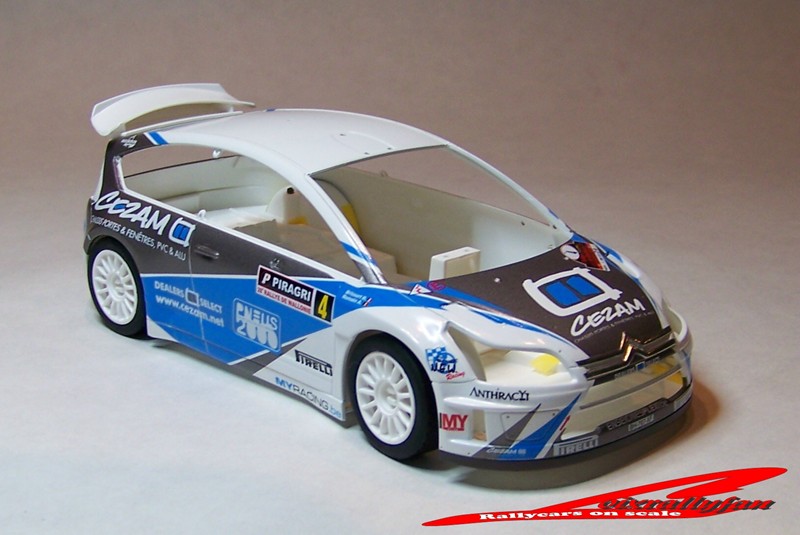

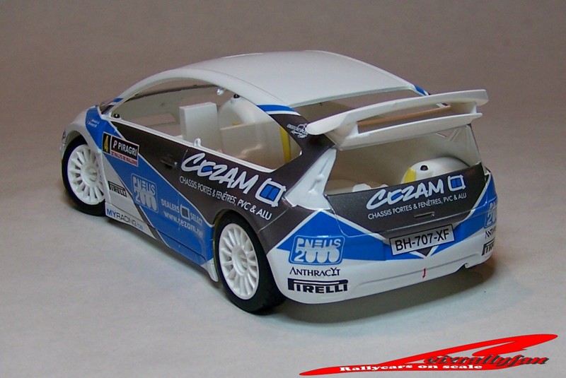

En ondertussen werd op de body de livery vervolledigd en dat ziet er nu zo uit:
http://forum.depaddock.eu/attachment...1&d=1329335280
