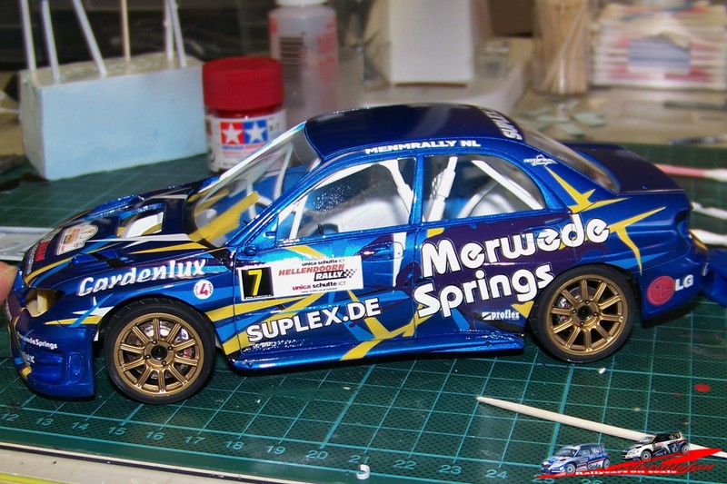

Deze wagen zou ik eerst niet updaten hier, wegens een enorme slechte body en weinig hoop op een aanvaardbaar resultaat, maar nu met decals erop, ziet het er nog niet zo slecht uit, dus toch maar vertrokken.
De kit is een Tamiya WRC 2005 Subaru in combinatie met een transkit van Renaissance.
De decals zijn volledig zelf getekend.
Dit is de wagen:
http://forum.depaddock.eu/attachment...1&d=1393755327
Na veel schuren, plamuren, spuitwerken en decals is dit de body:

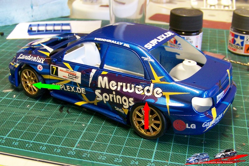

En dan krijg ik toch al de juiste breedte.
http://forum.depaddock.eu/attachment...1&d=1394655684

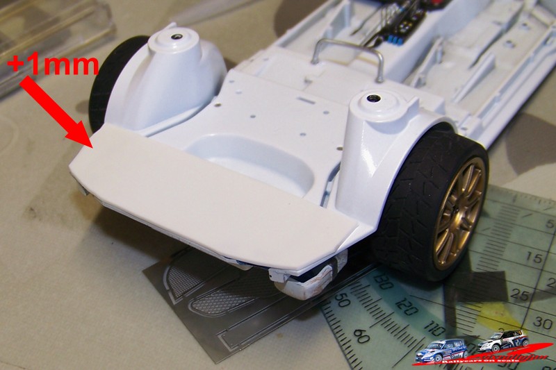

Maar dat volstaat nog niet.
De rode pijl wijst op het achterwiel dat volledig tegen de kas komt en dus moet het ding omhoog. Dat werd simpel opgelost door een plaat achterin te lijmen die het ding ongeveer een mm omhoog zal brengen.
De groene pijl wijst op de voorwielen die te ver naar achter staan.
Dus, schuiven die handel. Ook simpel opgelost door de bevestigingspunten onderaan de schokdempers te verwijderen en te verplaatsen.
En dan is het veel beter:
