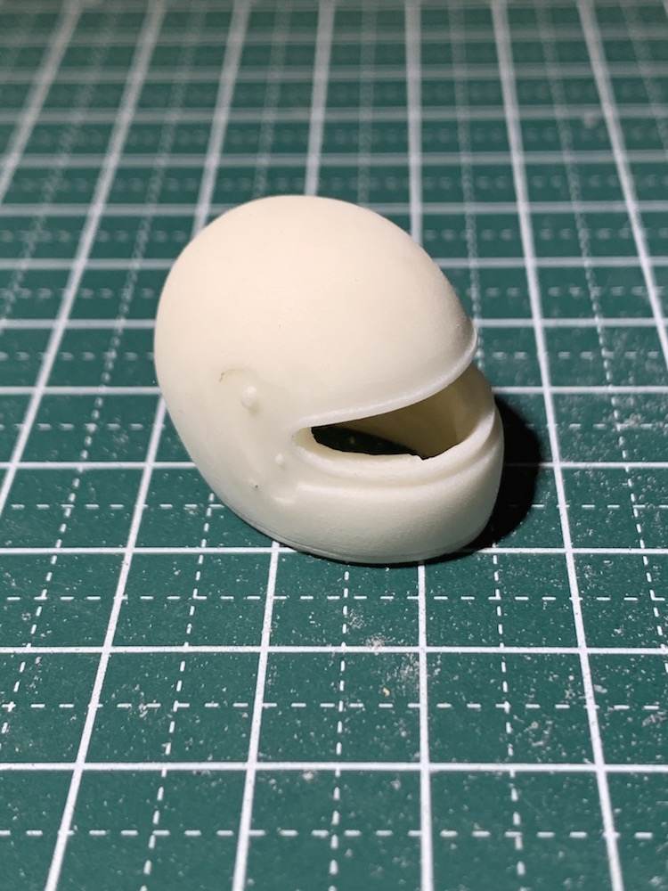

Het helmpje in kwestie was er ééntje uit resin. Het was de eerste keer dat ik met dit materiaal ging werken en op die manier dus de ideale leerschool voor toekomstige projecten uit de stash.

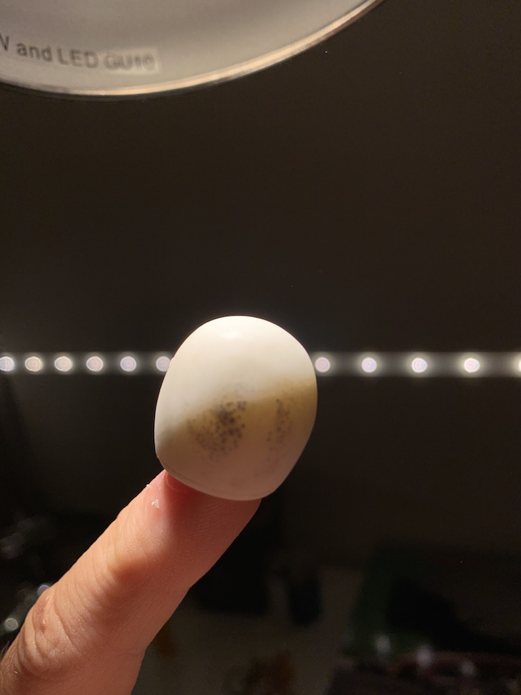

Alles werd opgeschuurd en waar nodig opgevuld. Op de tweede foto is duidelijk te zien dat er achteraan zich een hoop luchtbelletjes hadden gevormd. Vervolgens werd er primer aangebracht (voor de gelegenheid een foto in mijn nieuwe spuitcabine) waarna de gele lak volgde.

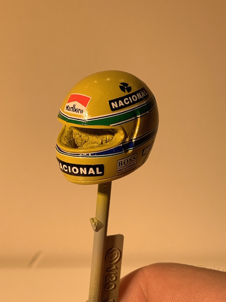

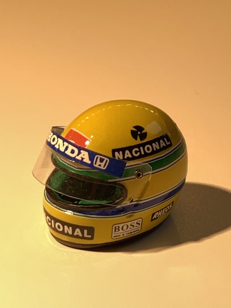

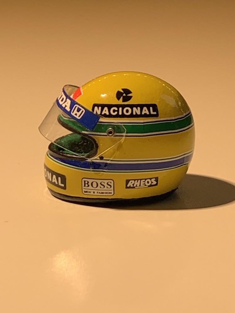

Nadat de decals een laag vernis over zich heen kregen en deze voldoende gehard was, werd het penseel boven gehaald. Zowel het mat zwart rond het vizier als onderaan de helm werd met de hand geverfd. Ook het mat groen langs de binnenzijde werd met de hand geschilderd. Eerst gewoon blinkend groen, daarna een laagje mat erover.
Tot slot werd een viziertje uitgesneden uit doorzichtige plasticcard. Er werden twee kleine gaatjes in de helm geboord en door middel van twee moertjes werd het vizier op die manier bevestigd.

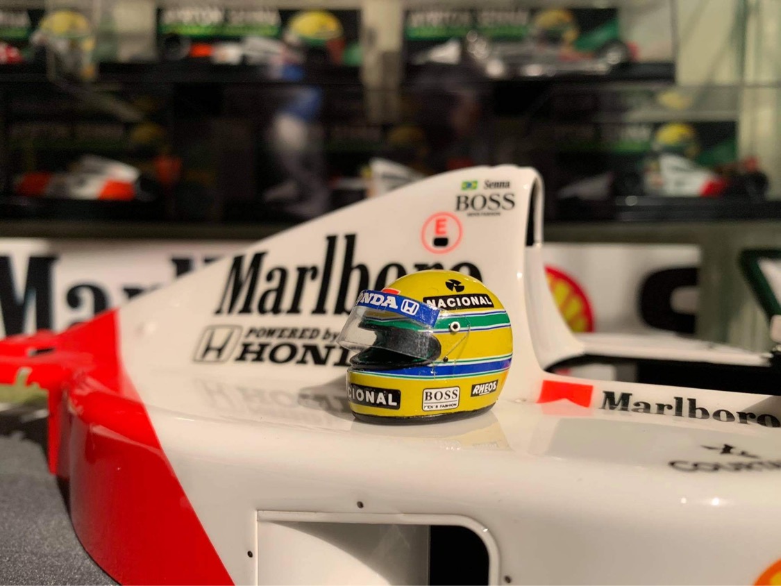

Op die manier was dit tussendoortje alweer aan zijn einde gekomen. Op het einde nog twee foto's van de helm bij de wagen die ik jullie niet wou onthouden.
