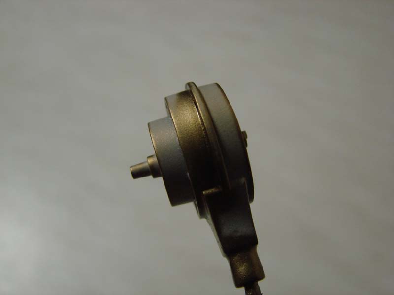

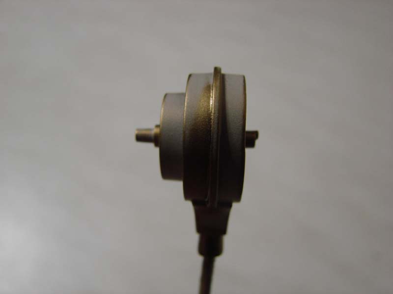

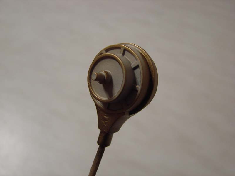

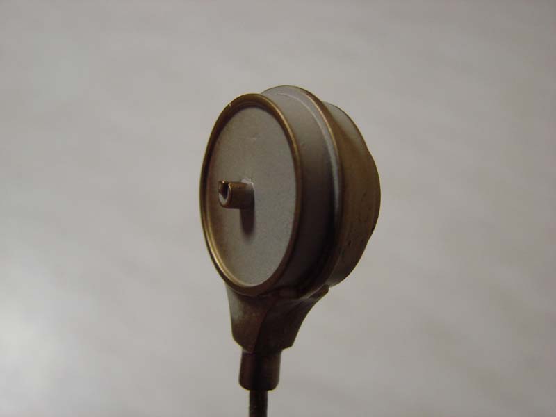

Hoi gasten,
ik wil hier even een probleem aankaarten ivm Alclad II. Ik heb nu voor de 2e keer op rij voor dat de verf wit uislaat na enkele minuten. De eerste keer dacht ik dat ik de verkeerde combinatie primer / black base / metalizer had gebruikt, maar dit keer ben ik er zeker van dat alles 100% zou moeten zijn.
De gebruikte materialen:
- Alclad primer;
- Alclad black base;
- Alclad Pale Gold.
De laatste keer dat ik die combinatie heb gebruikt om onderdelen te spuiten is dat perfect gelukt. Nu mislukt het dus 2 keer op rij. Het enige verschil dat ik kan bedenken is dat het kouder is dan vorige keer. Ik spuit achteraan in de berging, en het was daar +- 5 à 6 graden toen ik dit onderdeel heb gespoten.
Het kan niet aan het onderdeel liggen. Dat heeft dezelfde behandeling gekregen als de onderdelen die wel zijn gelukt. Het is ook niet het enige onderdeel dat is mislukt, alle gespoten onderdelen die ik vandaag heb gespoten zien er zo uit.
Het is ook geen kwestie van verf. Het werd gespoten met hetzelfde flesje als de vorige keer.
Suggesties?
Thx.

Ik kan niets anders bedenken dan de lage temperatuur...

Domme vraag misschien, maar waarom Alclad primer, black, ... Ik spuit mijn pale gold altijd zonder enige voorbereiding. Vele dunne lagen, en dat dekt meer dan je denkt.
Misschien krijg je een reactie tussen de onderliggende lagen. Probeer anders eens om in dezelfde omstandigheden op een stukje naakte plastic pale gold te spuiten ... en kijk eens of die dan ook wit uitslaat. Indien ja, dan kan het eventueel de temperatuur zijn. Maar ik heb de indruk dat de primer de verf absorbeerd, alhoewel dat een onwaarschijnlijke theorie is.
Ik zou eens proberen enkel de naakte plastic te spuiten met direct pale gold.
Old 20-12-2006, 00:28
het zou de temperatuur kunnen zijn, maar dan vermoed ik dat ge de witte schijn eruit zoudt moeten gepolierd krijgen omdat ik denk dat de transfer van de koude temperatuur naar de warme binnen temperatuur de verf doet 'uitslaan'.
2de reden wat zou kunnen zijn, is dat er iets misgegaan is met de ondergrond, de verdunning ervan enz. Is die identiek geweest aan de vorige? Zelfde thinners gebruikt?
3de reden kan zijn dat je te snel bent geweest met het aanbrengen. Laagje per laagje, per laagje, per laagje opbouwen. Misschien dat door de koude temperatuur je het tempo wat hebt willen opdrijven om weer naar binnen te kunnen?
Nu goed, spuiten bij 5 graden is sowieso iets wat "not done" is.

Even vlug naar het probleem gekeken (en geprojecteert op "gewone" verf). Maar de omgevings temperatuur van ongeveer 6 graden is wel heel erg laag!
Je geeft niet aan waar je de stukken laat drogen...als dat in huis is, is er een te grote temperatuur overgang.
Daarbij kan er bij lage temperaturen en een hoge vochtigheid "vocht" in de laklaag komen. Ondanks het een dunne laag heeft, droogt de laag trager dan bij kamertemperatuur waardoor vocht enz in de laag kunnen komen.
Verf spuiten kun je het beste doen bij kamertemperatuur. Nu weet ik wel dat dat niet echt prettig is...dus misschien kun je een verwarminkje plaatsen (radiatortje) ofzo.
Door de lage temperatuur droogt de verf dus ook trager...dus moet je ook de tijd tussen de lagen verlengen. Als de verf niet volledig uitgehard is, kunnen de verflagen met elkaar reageren...en dan kán wit uitslaan.
Succes en misschien heb je wat de tips !

OK, bedankt iedereen voor de reacties en goeie raad.
Echter, alle factoren kan ik 1 voor 1 weerleggen:
- Er is geen enkel verschil in handeling (opbouw van de lagen / droogtijden / manuele manipulaties / ...) te bedenken,
- Er werd gewerkt met een primer / base coat zoals voorgeschreven door de leverancier. Die base coat zag er prima uit voor de finish er op werd gezet.
- Alclad komt spuitklaar, en mag niet verdund worden. Is ook niet gebeurd.
- Spuitpistool was proper toen ik de finish heb gezet, dus ook geen residu van kuisproducten / verdunners / whatever ...
- Op geen enkele manier kan ik enig verschil ontdekken met de vroeger gehanteerde manier van werken. Die werkte trouwens perfect.
Na het spuiten van de finish over de base coat is het slechts een kwestie van een 10-tal seconden voor het "vergrijzen" van de finishlaag begint. Het naar binnen halen (en dus de temperatuurschok) is dus ook niet de oorzaak.
Het opvreten van de bovenliggende lagen is ook niet de oorzaak, daar er geen enkel probleem te merken is totdat die finishlaag wordt gezet.
We kunnen dus enkel concluderen dat -waarschijnlijk- de te lage temperatuur de oorzaak is van het mislukken van de finish. Dat stelt mij voor problemen, want ik moet érgens spuiten, en mijn spuitcabientje staat in die onverwarmde berging ... Bij gebrek aan plaats zal ik dus waarschijnlijk moeten gaan voor één of andere manier van verwarming. Of verhuizen naar de kelder die wel een stuk warmer is (naast de CVketel). Maar dan is ons madam de plaats voor haar droogrek kwijt. Ze zal mij weer graag zien komen ...
Maar toch bedankt voor de reacties. Er wordt hier blijkbaar niet alleen gegluurd, maar actief meegedacht.

Ik heb een probleem gepost, en jullie hebben daarop gereageerd, dus vind ik het niet meer dan billijk dat ik jullie ook feedback geef.
Ik heb de probleem-onderdelen allemaal gestript, opnieuw geprimed en een nieuwe black base coat gegeven. Ik heb identiek dezlfde manier van werken aangehouden als bij alle andere pogingen, dus laat het niet daaraan gelegen hebben.
Dan ben ik naar een iets warmere omgeving getrokken (+- 15 graden) en ik heb dan opnieuw Alclad Pale Gold finish gespoten. Geen enkel probleem te bespeuren.
We kunnen dus met vrij goeie zekerheid zeggen dat de te lage temperatuur inderdaad de boosdoener was.
Bedankt voor het meedenken!
