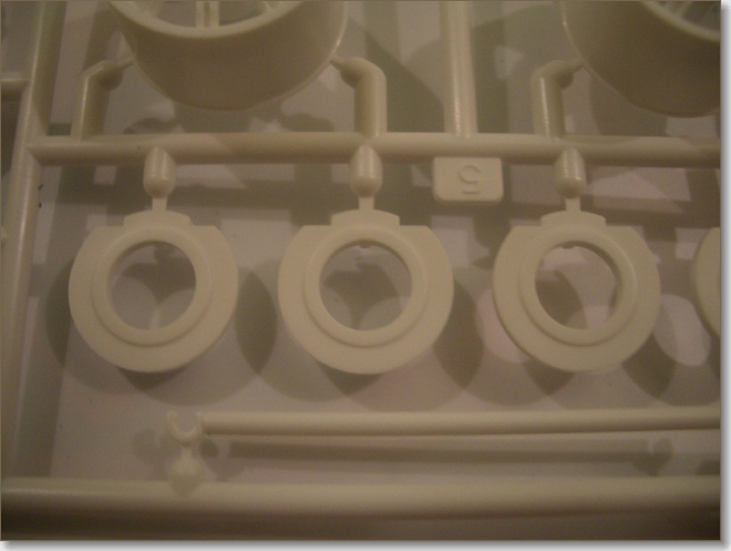

Die metalen onderplaat maakte mij ook nieuwsgierg. Wat blijkt, de ophanging voor en achter en de cockpit worden er gewoon opgeschroefd. Compleet geen detaillering, Dat was de eerste teleurstelling. De tweede was dat tamiya deze kit zodanig heeft samengesteld dat, indien je wilt detailleren, je verplicht bent om de PE set appart bij te bestellen. Bvb de remschijven, daar zitten geen groeven of niets in, daar moet gewoon PE op.
Dus heb ik dit setje besteld. De updates van de eerste week dan maar :

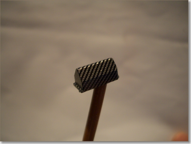

Het interieur heb ik gespoten in TS 17 (gloss aluminium). Daarna ben ik begonnen aan het interieur.
De eerste onderdelen zijn voorzien van carbondecal, daarna heb ik er een laagje blanke lak over gespoten om de boel een beetje minder decalachtig laten uit te zien.

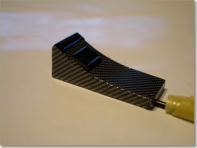

Daar er niet te veel te beleven valt aan het onderstel ga ik me uitleven op het interieur. Om te beginnen zijn er in de carbononderdelen gaatjes geboord om naderhand de bekabeling toe te voegen. Ik heb dankzij TvD en Scoobyfreak genoeg info binnengekregen om een goed idee te krijgen over hoe alle kabels moeten lopen in de wagen. Waarvoor natuurlijk men grote dank.

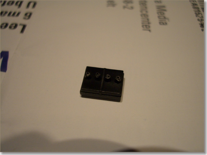

Om te beginnen deze box die voor de versnellingsbak komt. Hier moeten 4 kabels uitkomen. Dus heb ik 4 gaatjes geboord

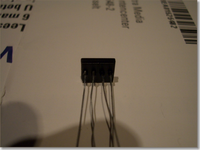

Kabels toegevoegd

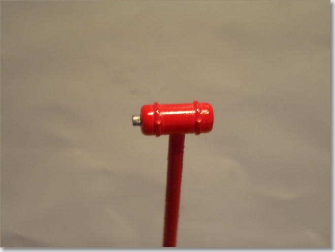

De tweede brandblusser werd eerst rood gespoten
Het kopje heb ik eraf gehaald er vervangen door een mish mash onderdeel. Daarna een gaatje erin geboord en een leiding bevestigd. Op de bodem van het interieur heb ik enkel kleine stukjes checkerpin gelijmd zodat deze leiding een beetje mooi naar voor geplaatst kan worden
De brandblusser op zijn plaats gelijmd
En de leiding door de stukkies pin
Het resultaat tot nu toe

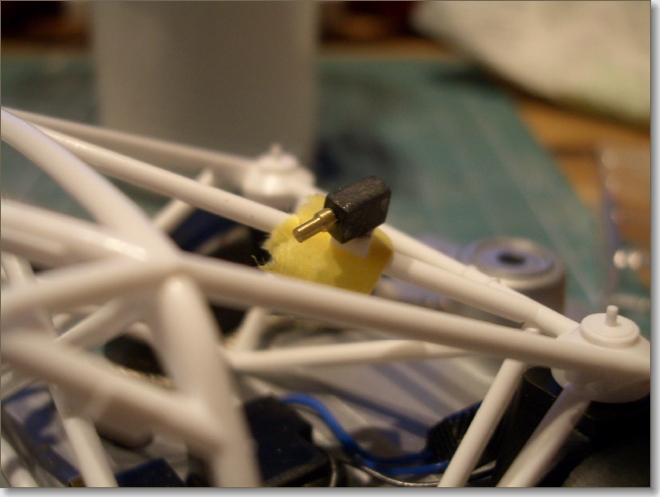

Toen maar eens het eerste deel van de rolkooi in elkaar gezet zodat ik kon dryfitten en eens kon kijken of er geen kabels in de weg van de rolkooi lagen
En het past netjes De kabels die nu nog los hangen kan ik pas monteren als de rolkooi erin staat.
Daar ik nog wat tijd over had ben ik nog wat aan het spelen geweest met wat PS en mish mash
Nog een likje verf, stroom voorzien en we zijn klaar voor on board beelden.

Voor de rest, zeer knappe update. Verzorgd, die bekabeling.
En vooral, die camera, zeer goed gevonden.
