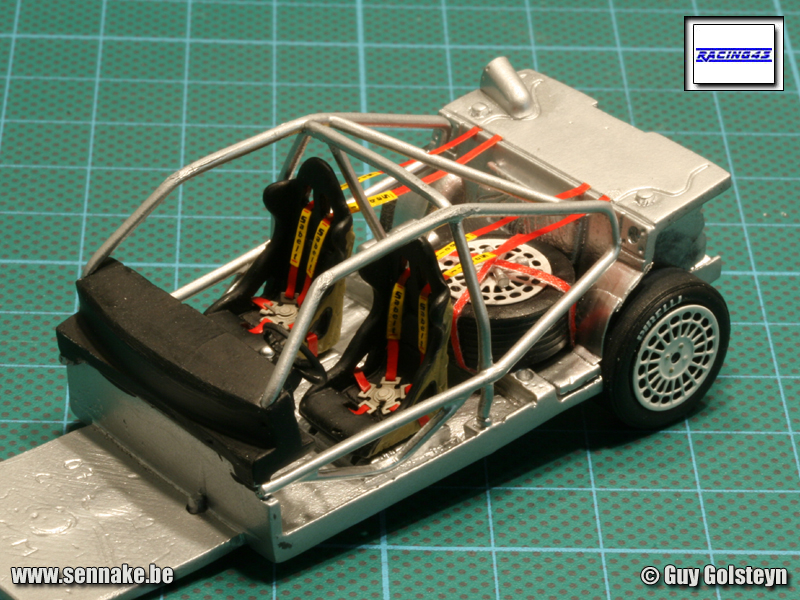

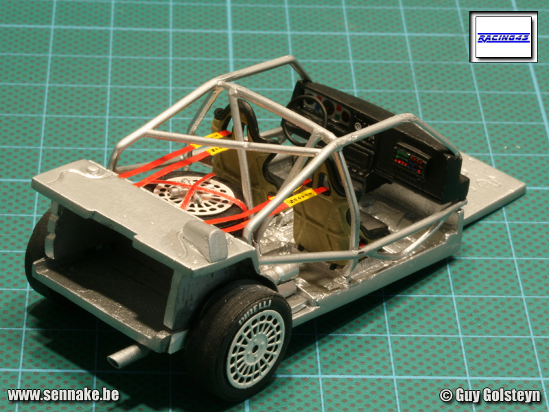

Nog wat voortgedaan: de body werd vernist en na droging werden al wat raamrubbers geschilderd zodat ik de ruiten kon inkleven met epoxy 2-componentenlijm. Er moeten nog wel wat stukken zwart geschilderd worden maar dat doe ik pas nadat het model op zijn wielen staat en vastgeschroefd zit op een plankje, zodat ik het niet meer moet vasthouden.
Ook het interieur werd aangepakt. Niet teveel tralala, gewoon ingebouwd wat er in de kit zat, want veel ga je er niet meer van zien eens het model dicht zit (nog minder dan bij een 1/24 model uiteraard).
De wielen werden ook gemonteerd en daarna begon de miserie: de wielkassen van de body waren alle 4(!) te smal zodat de wielen met banden erop er niet in pasten. Enfin, ze pasten er wel in als ik ze erin perste, maar dan had ik ovale wielen, geen zicht dus. Ik was dus verplicht om de mooi gelakte, gedecalde en verniste body weer te beginnen vijlen en schuren om de wielkassen te vergroten. Natuurlijk gepaard gaande met het nodige gevloek, en jammer genoeg ook met het afspringen van stukjes lak tot gevolg. Nadat de wielen in de kassen pasten werden dan met het penseel de restauratiewerken uitgevoerd. Maar nog was de ellende niet over: nu pasten de wielen wel in de kas, maar als ik ze met hun assen in de body aanbracht, zaten ze veel te hoog (zo'n 2mm wat enorm is voor 1/43) zodat ze niet onder de wielkas van het chassis pasten en waardoor ze ook niet in de kas van de body pasten!
In eerste instantie heb ik dan de wielkassen van het chassis zoveel mogelijk weggefreesd, zodat ze nu nog flinterdun zijn en ik er bijna doorheen kan kijken. Helemaal wegdoen kan ik niet want dan zitten er in het chassis 2 grote gaten. Maar ik kon net genoeg materiaal wegnemen om de wielen juist te laten passen, in het chassis althans. Maar met geen enkele mogelijkheid pasten ze onder de wielkassen met de assen op hun plaats eens de body op het chassis zat: dan zitten de wielen veel te hoog (ofwel zitten de openingen van de assen veel te hoog). Dus heb ik de assen maar weggelaten en de wielen tegen het chassis aangeplakt op de juiste positie, zijnde de positie waar de kassen uitkomen als je de body op het chassis zet. Na deze intensieve hermodelleringswerken heb ik alles eens gedryfit en nu begint het er eindelijk een beetje deftig uit te zien... Toch wel ondermaats voor een firma als Racing43 hoor. En dan vertel ik er nog niet eens bij dat de wiel-inserts in de kit ontbraken en dat ik die uit de Racing43 kit gehaald heb van de Lancia uit 1991, en een mailtje gestuurd heb met de vraag om de inserts op te sturen...
