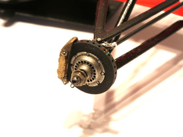

Het volgende hoofdstuk waren de remmen. De onderdelen in de kit zijn misschien mooi voor een OOB built, maar in dit plaatje paste ze totaal niet. De huidige remmen en upright zijn allemaal uit resin gefreesd en gedraaid. Alle stukken werden apart vervaardigd (upright, remklauw, remschijf, de meenemplaat voor de remschijf, de centrale as, ...) en samengebouwd na schilderen. In het huidige stadium moeten de remblokken nog gemonteerd worden, de remleidingen nog gelegd en de ducts voor de voorste remmen gemaakt worden. Deze zullen waarschijnlijk gethermovormd worden omdat een andere mogelijkheid, om deze flinterdunne stukken te maken, niet bestaat.
Als laatste werden de ophangingsdriehoeken aangepast. Omdat ik de wagen zijn echte wielvlucht wilde meegeven moet het een en het ander veranderd worden. Origineel staan de wielen in de kit recht, maar de 2 à 3 graden wielvlucht houden in dat de bovenzijde meer naar binnen moet komen of de onderzijde meer naar buiten.

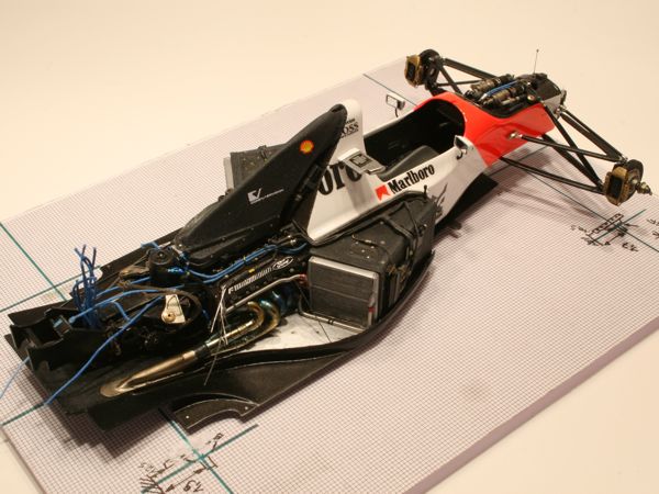

Als laatste nog enkele 'sfeerbeelden' meegeven. Het chassis staat immers op een rasterplaat gemonteerd om alles, bij de montage, een beetje symmetrisch te houden.

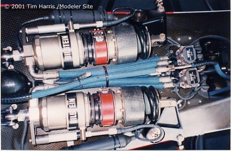

... maar de lichtblauwe leidingen aan de "front section" lijken me net iets te dik. Op zich is dat niet zo erg, gezien ze perfect op schaal zijn in vergelijking met hun koppelingen.
Weet ge Guido, het gekke is dat ge gelijk hebt, maar niet op alle fronten.
Ik heb me al net hetzelfde zitten afvragen, en uiteindelijk ben ik erachter gekomen dat de blauwe leidingen eigenlijk nog te dun zijn! Geloof het of niet.
Ze donkerder maken ... wel, ook een oplossing, maar in het echt hebben ze ook deze kleur. Weeral de eeuwige twijfel waar een bouwer voor staat ... bouw ik de werkelijkheid na of bouw ik om het plaatje te doen kloppen.
Old 29-12-2008, 22:24
Op alle fronten, want...
Nu dat ge de foto van de originele erbij haalt, ben ik nog overtuigder. 'k zal 't even uitleggen waarom - en vooraleer ge u afvraagt: "hoe komt 'me erbij", wel ik heb net zoals u al een hele tijd hierover zitten piekeren, en zoals ge weet, ik trek mijn mond niet open tot ik een goed alternatief heb.
Ik vertrek altijd van het volgende standpunt: de realiteit is NIET na de bouwen. Punt. Gewoon door de limieten van het op schaal brengen. Dit is een, voor sommige pijnlijk, gegeven waar we als modelbouwer moeten mee leven. Dingen die er in het echt zijn, zullen op een bepaald moment moeten vervagen, gewoon omdat het schaal niet meer te reproduceren valt. Een kabeltje in het echt van 10mm dikte zal op schaal gaan vervagen, gewoon omdat die dan te dun wordt. Als het een absoluut noodzaklijk detail is, kan je de kabel wel trekken om "na te bootsen". Maar bon, dat wist ge al...
Als ik naar de foto kijk, kan ik 6 lichtblauwe kabels onderscheiden. Ze zitten bovendien dan ook nog eens tussen de 2 ophangingselementen én als je van opzij zou kijken, zouden ze er niet bovenuit steken. Op het model steekt er 1 van de kabeltjes zelfs bovenuit omdat er geen plaats genoeg meer is tussen de 2 elementen. Dus, ofwel staan de elementen te dicht op elkaar omdat de monocoque van de kit niet correct is, ofwel zijn de kabels niet op schaal. Wellicht geen van beide, maar dan moet er een compromis gezocht worden.
Het compromis zou eruit kunnen bestaan dat de kabels in kleur wat getemperd worden om zo toch nog tot een overtuigende representatie te komen. Ofwel zou dat ene uitstekende kabeltje alsnog ertussenin moeten gefoefeld worden. Over kleuren op schaal brengen, hebben we ook al meerdere (kerst)bomen opgezet, dus die problematiek is genoegzaam bekend.
