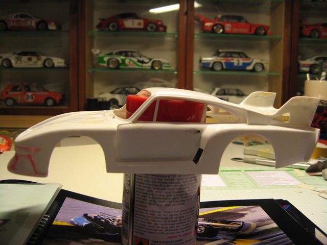

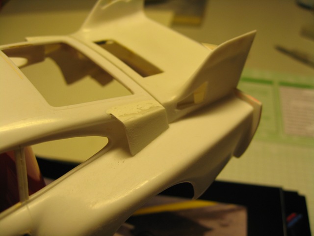

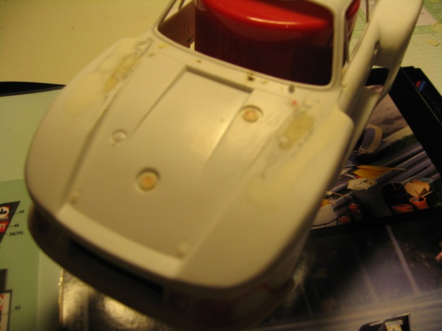

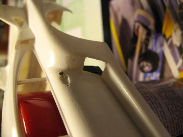

om nog eens een model voor mezelf te maken ben ik gestart met de restauratie van een Porsche 935 van ESCI/ITALERI.
De versie die ik ervan wil gaan maken is de Kraus-Hifi, van het Georg Loos team, gereden door B. Wollek. Deze versie heeft in het seizoen 1980 lang gereden in een witte uitvoering, tot de sponsor Kraus-Hifi opdook en de wagen in een zeer mooie zwarte uitvoering verder kon racen.
De body moet wel op verschillende punten gewijzigd worden, dit omvat:
- voorste uitstulpingen op de motorkap dienen weggewerkt te worden, dank zij de collega's van DePaddock heb ik de methode van secondelijm en bloem toegepast, met schitterend resultaat, en snel.
- in de achtervleugel dient een verluchtingssleuf gemaakt te worden. ( aan de bestuurderskant )
- de luchtinlaten op de C-stijl dienen veel groter gemaakt te worden.
- de luchtinlaten op de zijschorten dienen kleiner gemaakt te worden.
Op de foto's is te zien dat reeds veel wijzigingen zijn uitgevoerd.

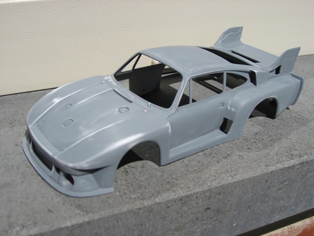

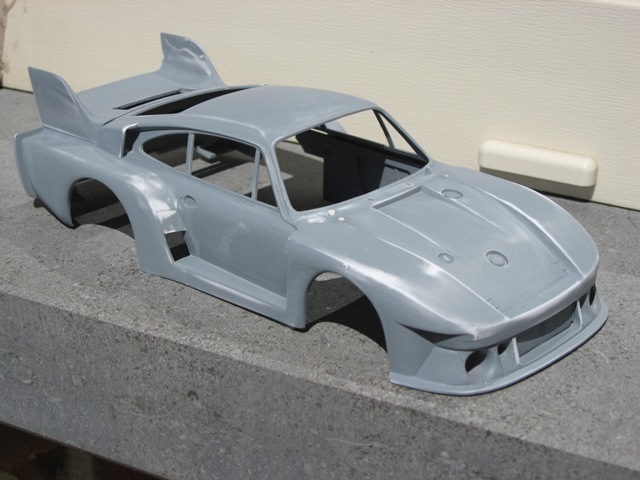

Old 01-06-2009, 17:18
eindelijk nog eens een update van de Porsche.
De body is inmiddels geschuurd en van een eerste laag primer voorzien.
Onregelmatigheden eruit geschuurd en bijgeplamuurd.

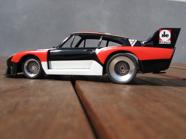

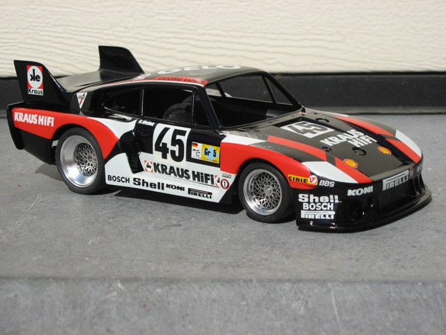

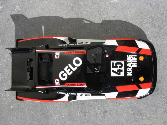

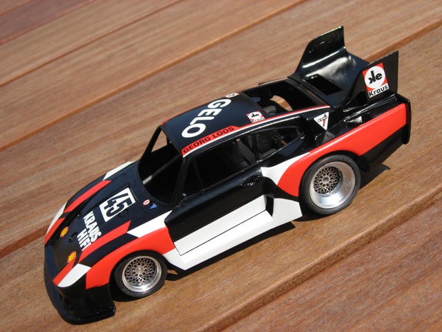

Old 01-06-2009, 17:23
Ook staat de body reeds in de zwarte kleur, klaar om van decals voorzien te worden. Het plamuren met bloem en secondelijm werkt dus zeer goed, er was zeer weinig schuurwerk en bij het aanbrengen van het zwart kan je er niets van terugvinden.
Dank voor de tip.
Ook ben ik begonnen met het aanbrengen van de decals, deze zijn afkomstig van Speedline, en van uitstekende kwaliteit. Ik had een beetje schrik van deze livery, daar aanbrengen van witte decals op zwart meestal niet volledig dekt. Maar bij deze wel.
Joka-1

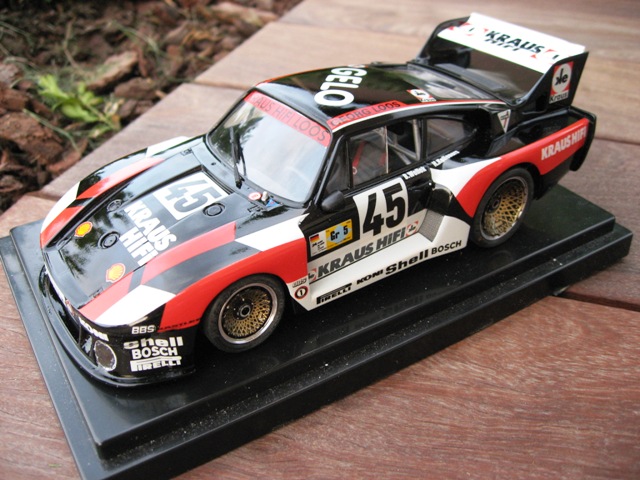

Old 01-06-2009, 17:26
Nog enkele foto's waarop de decals allen zijn aangebracht. De velgen zijn inmiddels ook deels zwart ingekleurd, maar moeten nog van een laagje goud voorzien worden.
Nu kunnen de decals enkele dagen drogen, en kan ik nog wat bijwerken vooraleer in het vernis te zetten.

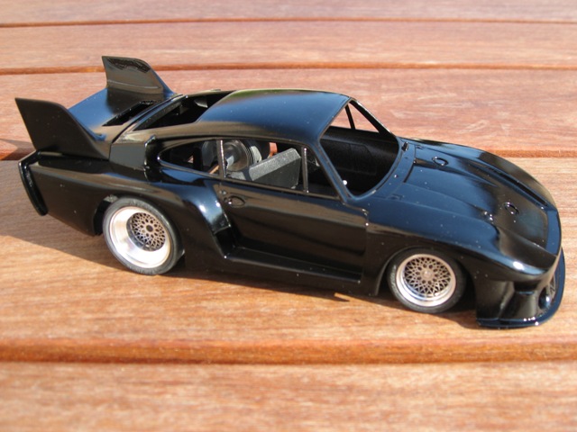

Old 04-07-2009, 21:42

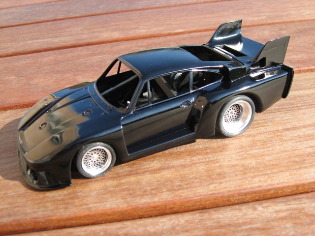

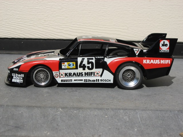

de laatste update, het interieur is klaar en in de wagen geplaatst.
In de keolroosters is gaas gezet, en de velgen zijn bedekt met BBS koelvinnen.
1 laatste foto voor hij in de galerij geplaatst wordt.
