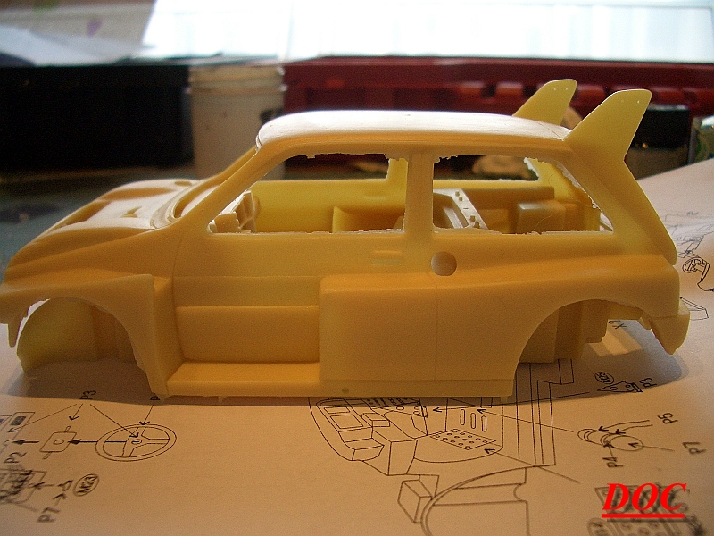

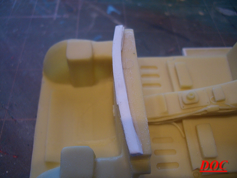

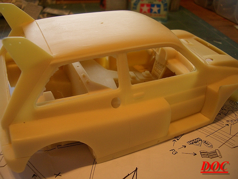

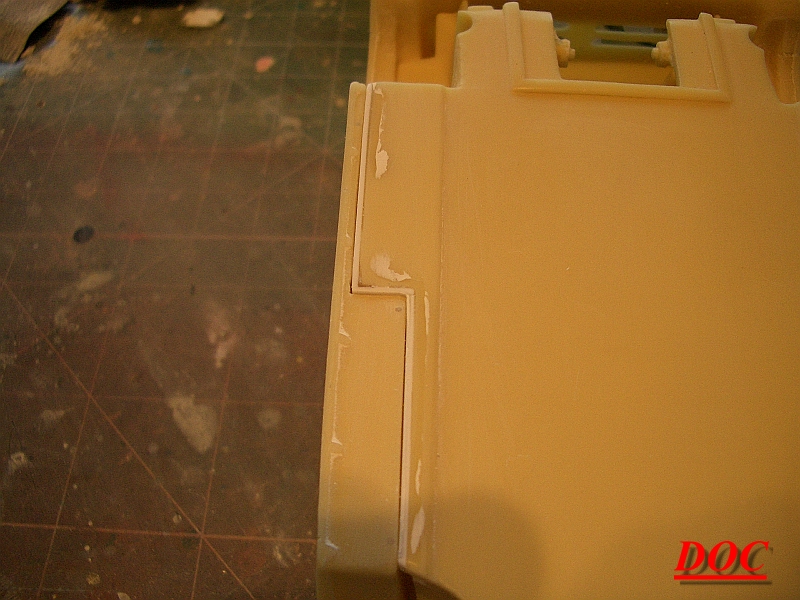

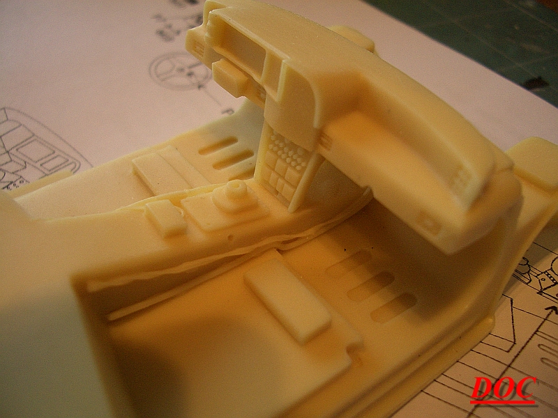

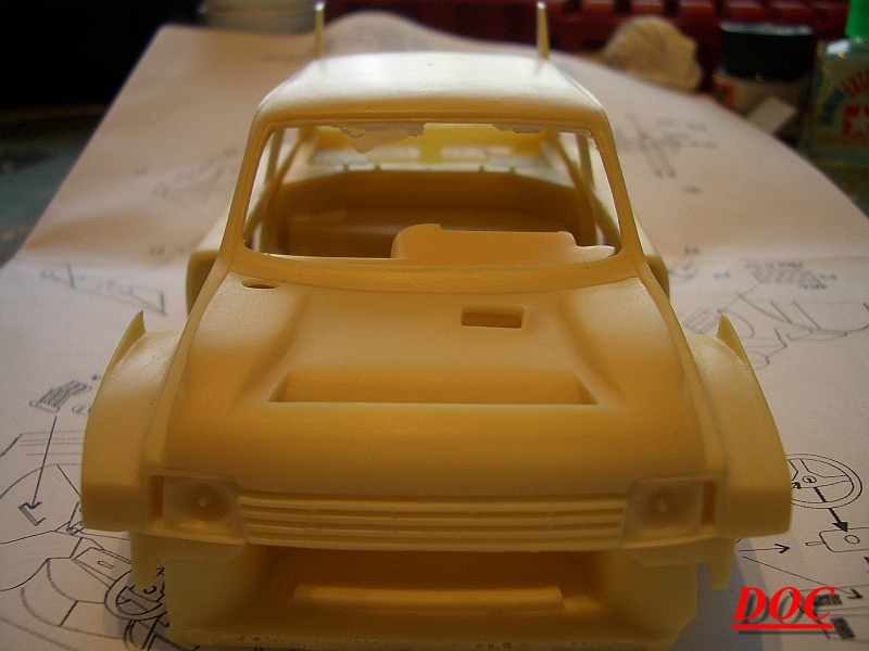

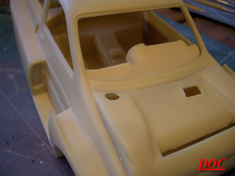

daar ik ergens moest beginnen heb ik eerst het dashbord passend gemaakt. Zo kon ik de hoogte van de body aanpassen zodat deze mooi aansluit met het dashbord
Daarna heb ik het onderstel passend gemaakt op de body

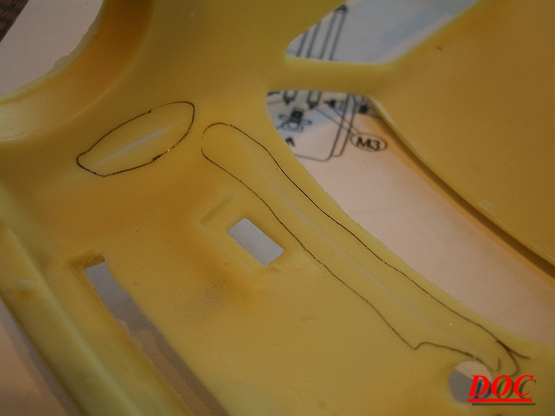

Wat me wel al is opgevallen is dat de resin op sommige plaatsen erg dun is. Niet zo`n groot probleem alleen op de motorkap is het wel niet evident. Ik ga de binnenkant van de body opvullen met millyput op de aangeduide plaatsen, hier lopen nl panellines en die wil ik toch wat dieper uitkretsen.
