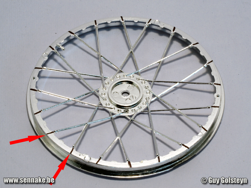

Stap 1:
Neem één helft van je spaakvelg ter hand en duid op de binnenzijde van de velg de richting aan van de spaken, met een alcoholstift. Dat is nodig omdat je straks als je de spaken begint weg te snijden niet meer kan zien hoe ze liepen en van waar ze vandaan kwamen.

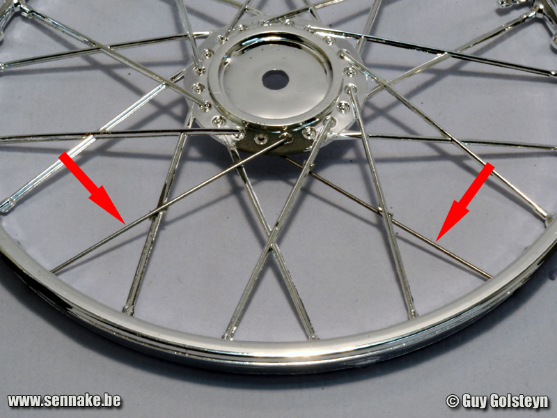

Nu snij je de eerste plastic spaak voorzichtig weg. Vervolgens kras je ter hoogte van de zwarte lijn die je eerder getekend hebt, een gleuf van 0,6mm breedte en diepte, zodat de metalen spaak er perfect inpast.
Stap 4:
Plooi een hoekje van 1 à 2mm van een stuk metaaldraad van 0,6mm om in een bocht van 90% met een tang en haak het hoekje in het zopas geboorde gat, en leg de metaaldraad in de gleuf. Nu kan je de metaaldraad op maat aftekenen en afknippen met een kniptang. Hierna leg je hem terug op zijn plaats en breng je met een tandenstoker voorzichtig minuscule druppeltjes secondenlijm aan op de beide verbindingspunten. Even laten drogen en je eerste spaak is een feit!

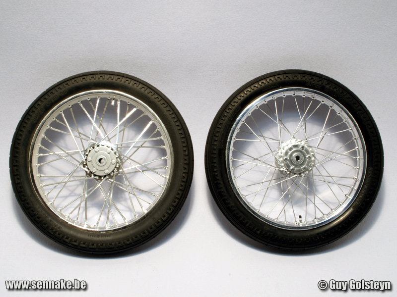

Op onderstaande foto zie je één velghelft die helemaal afgewerkt is naast de wederhelft die nog onberoerd is. Toch nogal een verschil, al zeg ik het zelf...
Ziezo, je bent klaar! Je hebt nu één helft vervangen van één wiel, dus als het een motor betreft heb je 25% van het werk uitgevoerd. Als het een auto is, heb je natuurlijk dubbel zoveel werk (als het een vierwieler is tenminste )
Succes!
