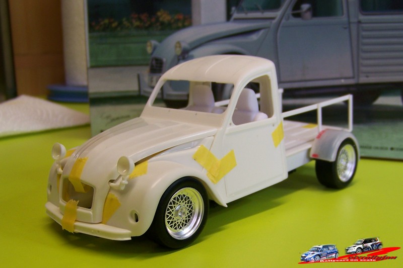

Ik heb me een kitje aangeschafd van een 2CV Fourgonnette van Tamiya-Ebbro.
Dit werd dus volledig omgebouwd als pick-up, laag tegen de vlakte met leuke velgjes.
Ik ga vooral de foto's laten spreken.

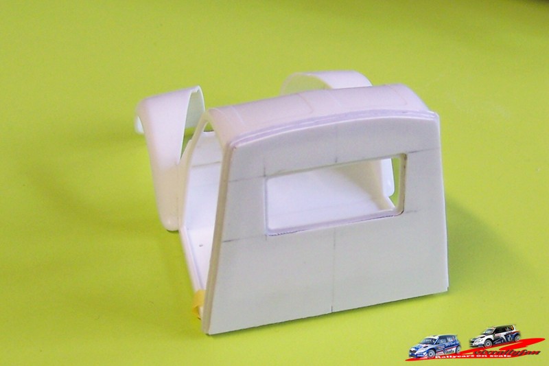

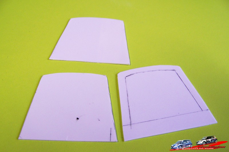

Opbouw en scratchen concept.
De body:
Wielboogjes achteraan:

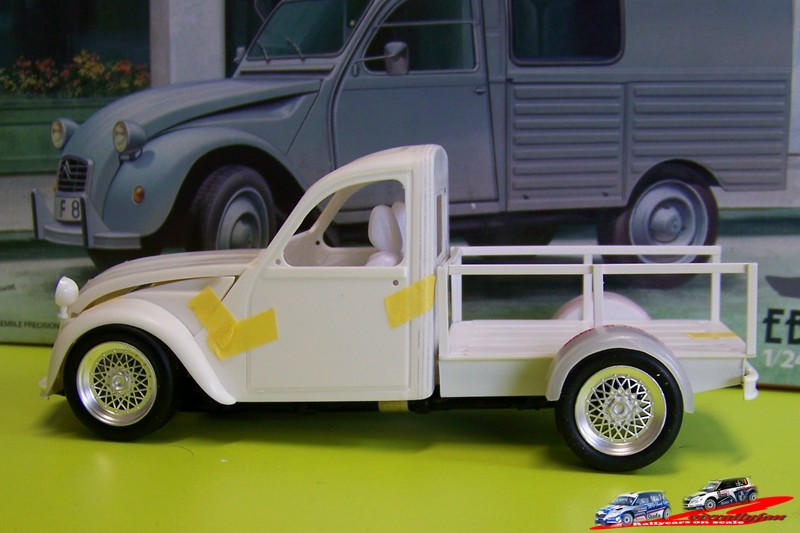

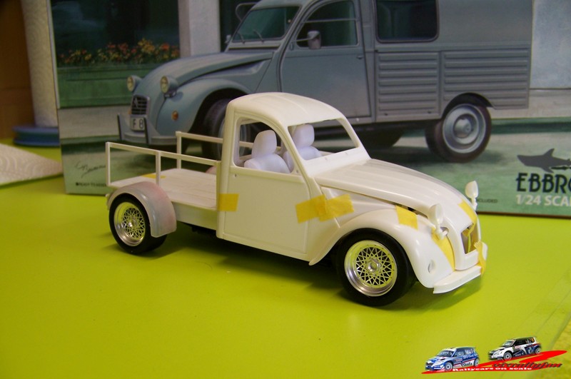

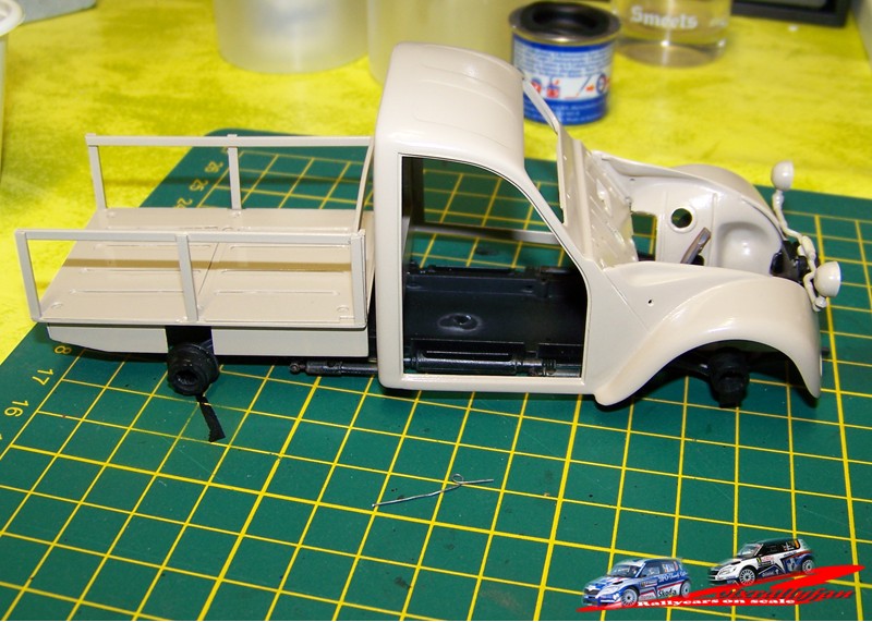

Old 10-03-2015, 18:04

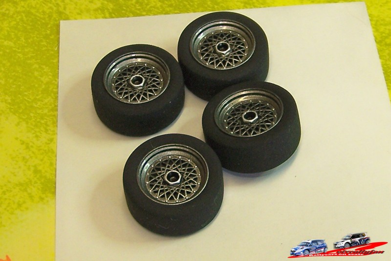

Vervolg opbouw:
Bakje achteraan:
Alles samengevoegd met een stel leuke velgen:

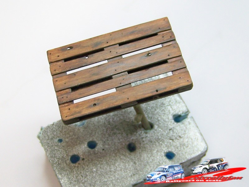

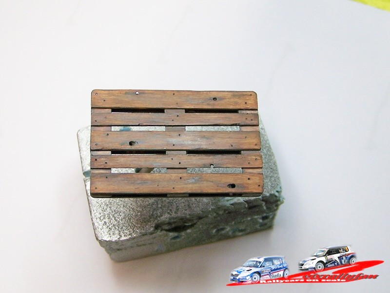

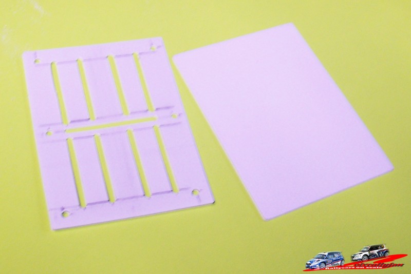

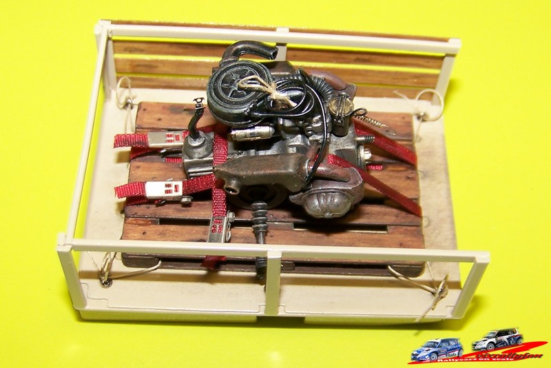

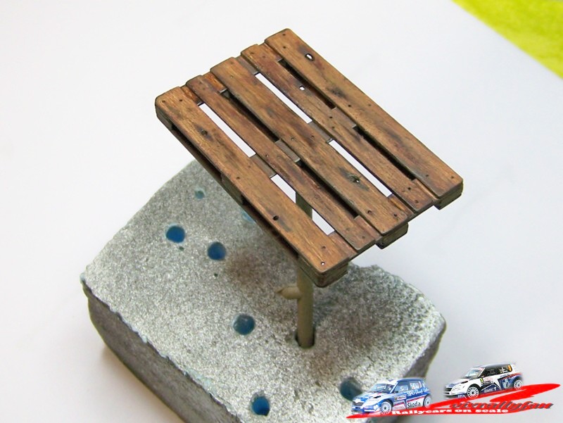

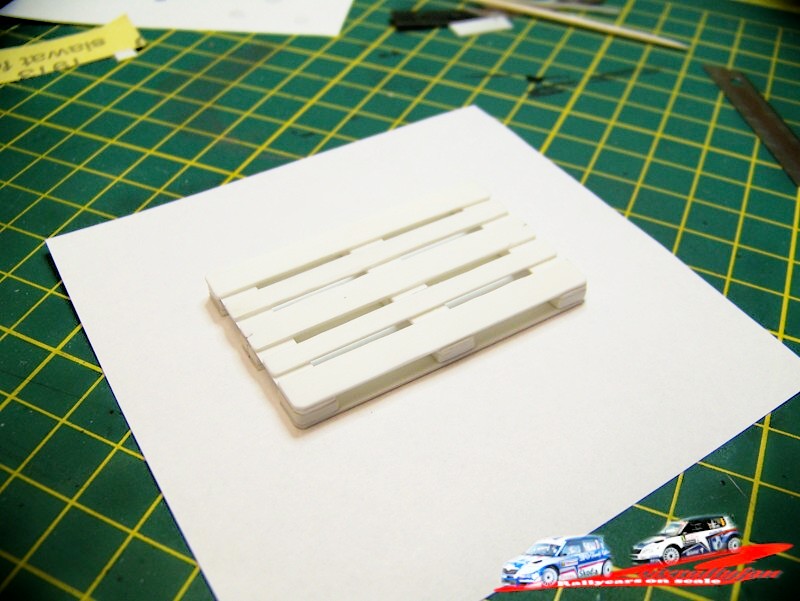

Daar de wagen gesloten zal gepresenteerd worden, om zo het beste effect te bekomen, en er een leuk motortje in de kit zit, heb ik besloten om het blokje te bouwen en op een pallet te plaatsen achterin het bakje.
Daarvoor moest dus een pallet gescratched worden.

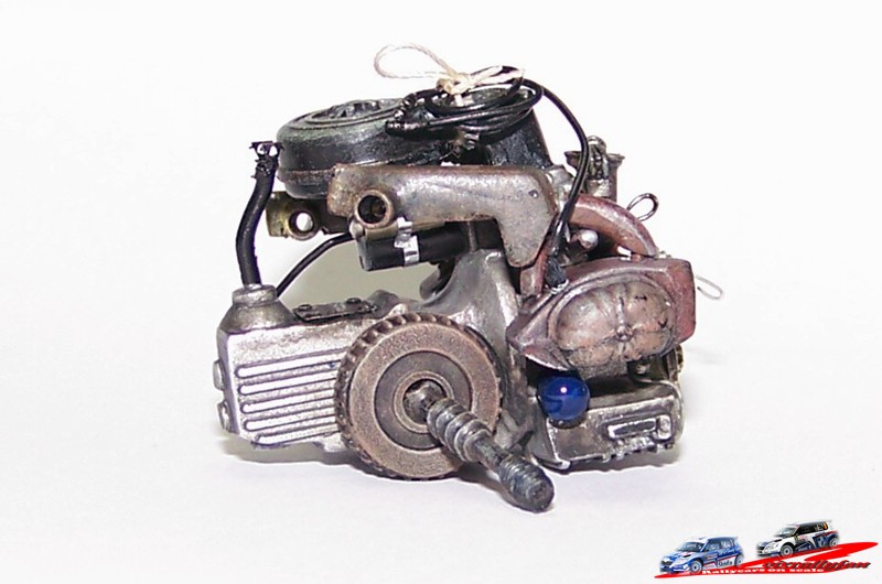

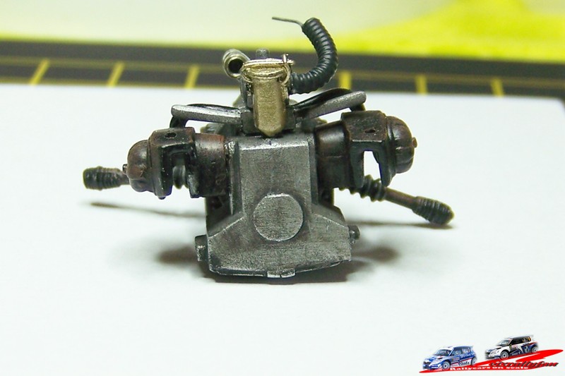

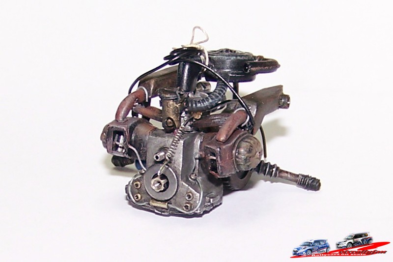

Old 10-03-2015, 18:17

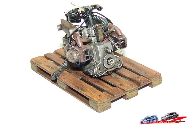

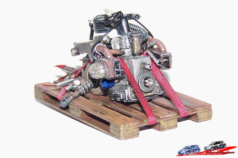

Hierop komt dit motortje, reeds geschilderd en verweerd.
Hieraan werd vanalles toegevoegd om het "completer" te maken.
Ik laat de foto's weer spreken.
Dit komt op de palet met de nodige riemen.

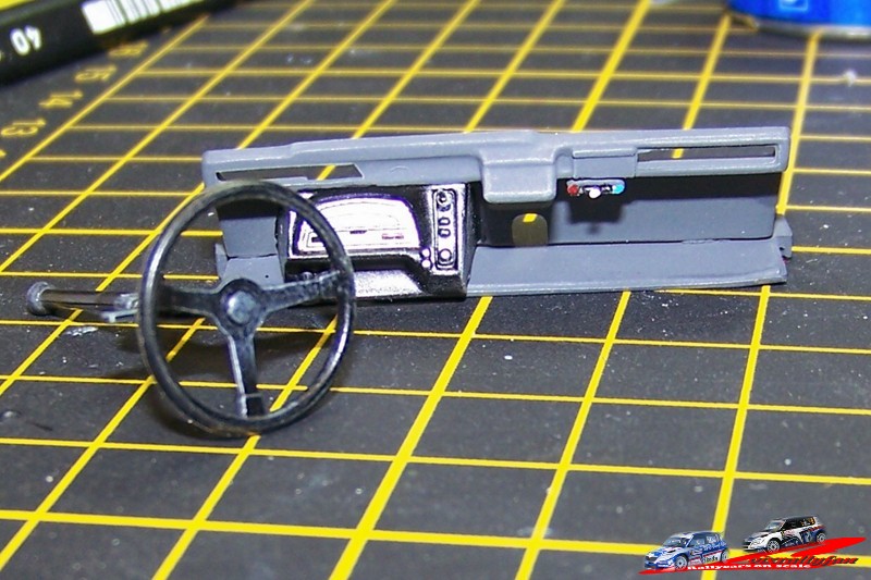

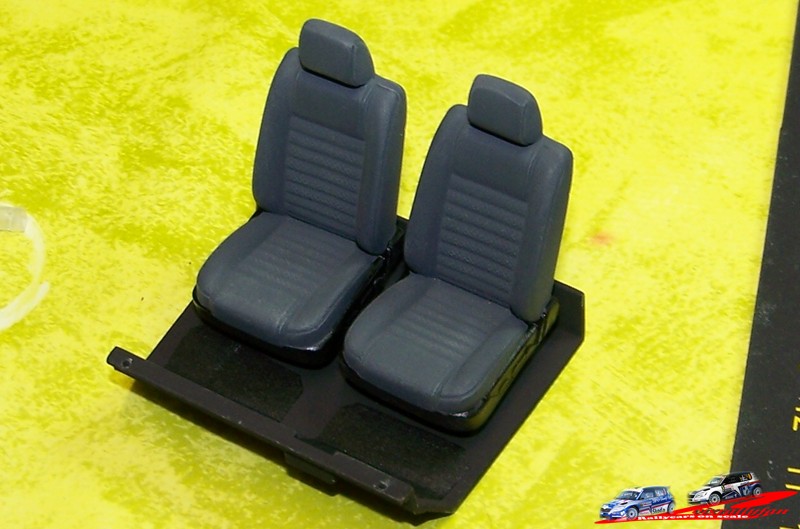

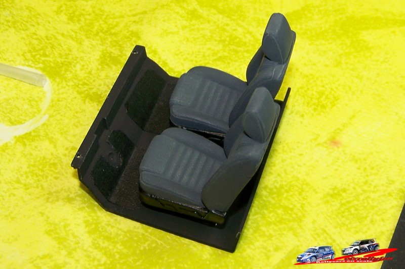

Dan een blik op het interieur:
Basic gehouden, enkel de stoelen werden gewijzigd.

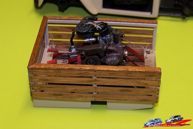

Het bakje gespoten en verweerd.
En dan de palet erin vastgebonden.

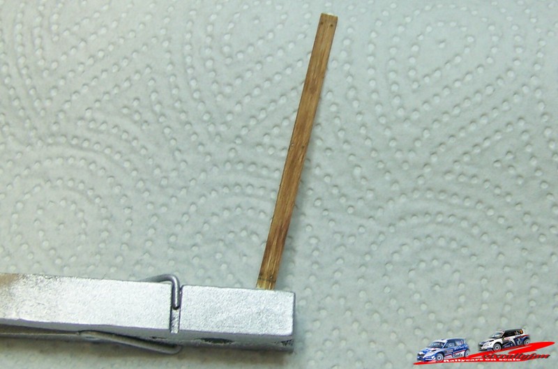

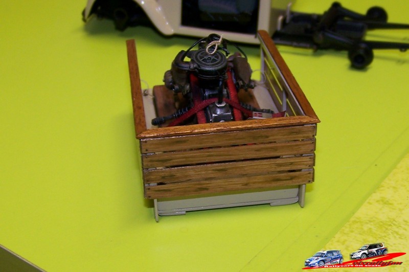

Old 10-03-2015, 18:46

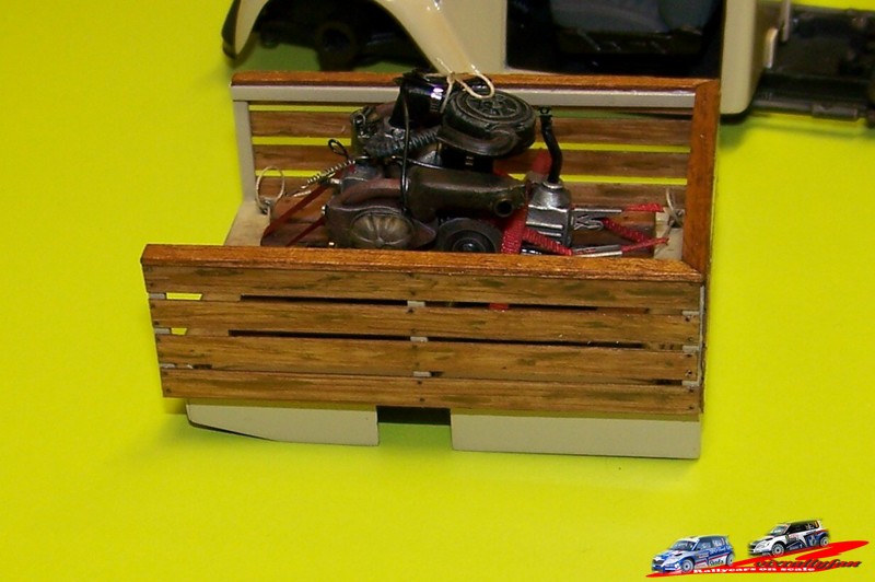

Dan moest het bakje bezet worden met houten plankjes, allemaal gemaakt van plasticcard.

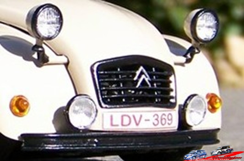

Old 10-03-2015, 19:04

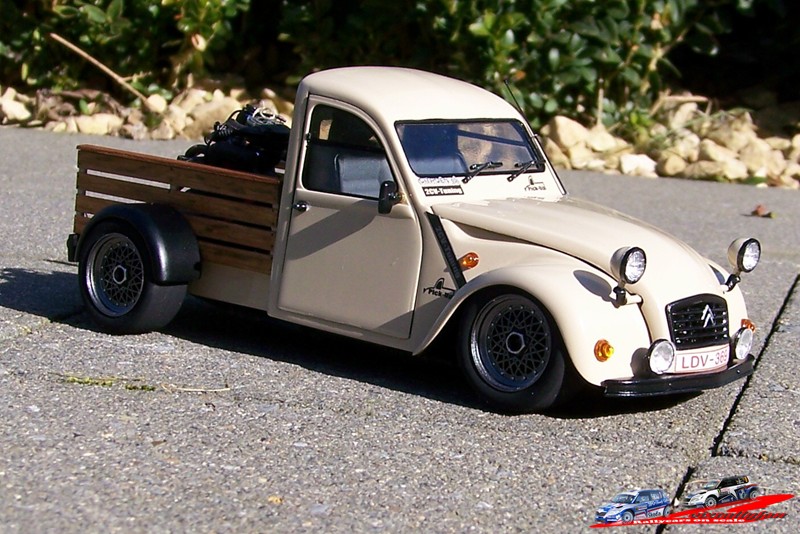

Dan alles samenbouwen en nog enkele details toevoegen:
Lichten en bumper vooraan

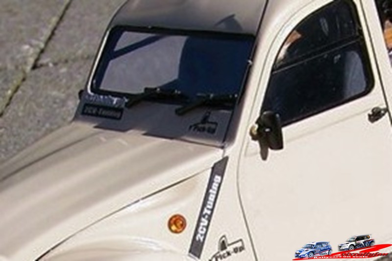

Enkele logo's en antenne op strategische plaatsen aangebracht om 'foutjes' weg te werken.
En dan is ie klaar.
