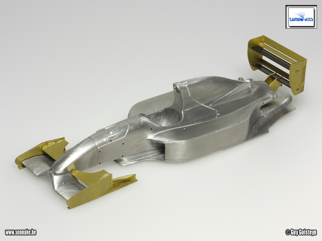

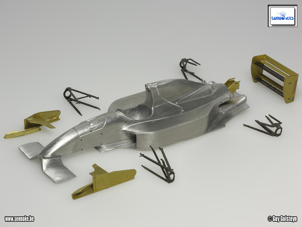

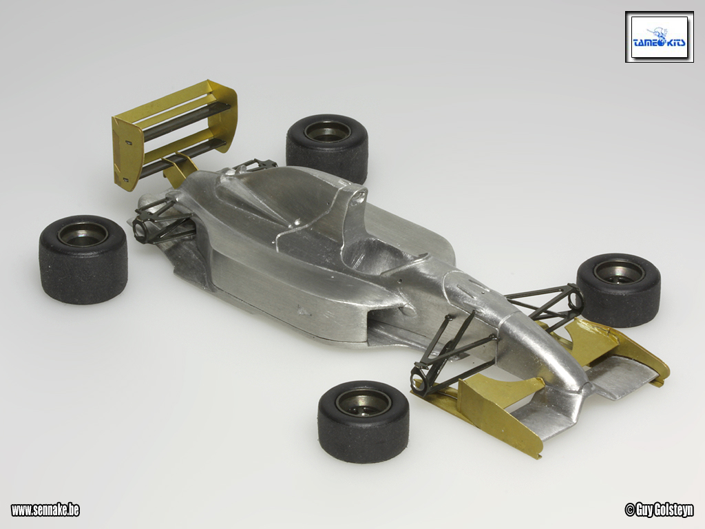

Dit is 'em dan, de F1-auto die ik wil gaan bouwen. Hopelijk gaat alles naar wens, want dit model heeft een wel heel speciaal doel...

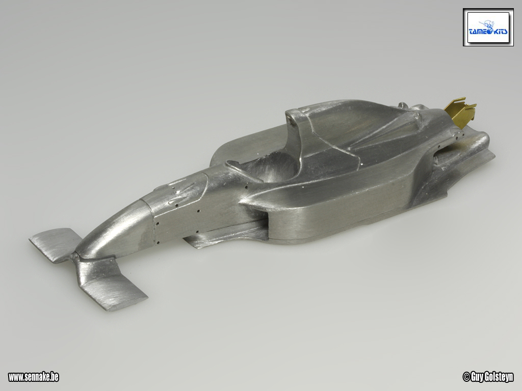

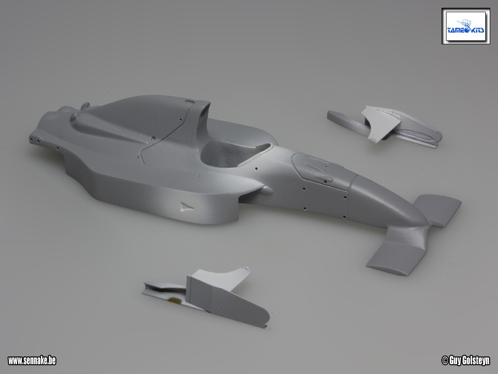

Eerst worden de witmetalen body-onderdelen op maat geschuurd en gepolisht. Ook alle noodzakelijk openingen worden uitgeboord.

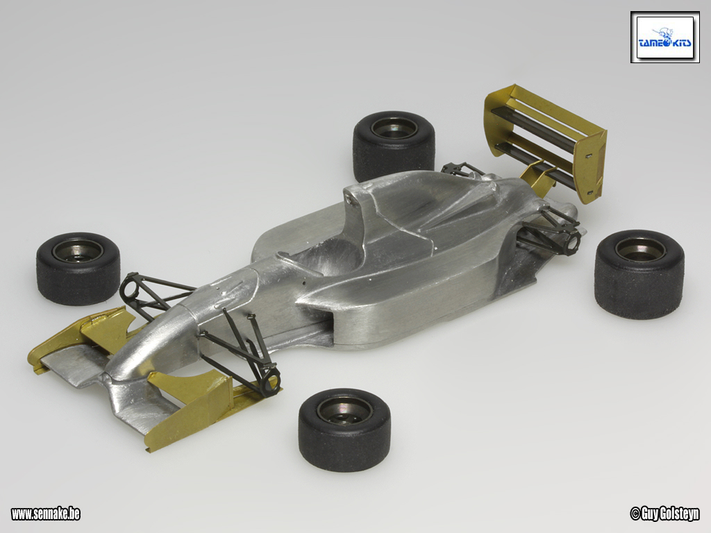

Vervolgens worden de foto-ets voorvleugel en achtervleugel in elkaar gezet.
Daarna worden ook de foto-ets ophangingsarmen op de juiste manier geplooid zodat ik kan checken of alle verbindingspunten ok zijn.
Alle ophangingen worden aan de body gedryfit - alles lijkt te kloppen tot hiertoe. Ook de gedraaide aluminium wielen worden in elkaar gezet, en gepast in de banden, waarvan de loopvlakken geschuurd werden.

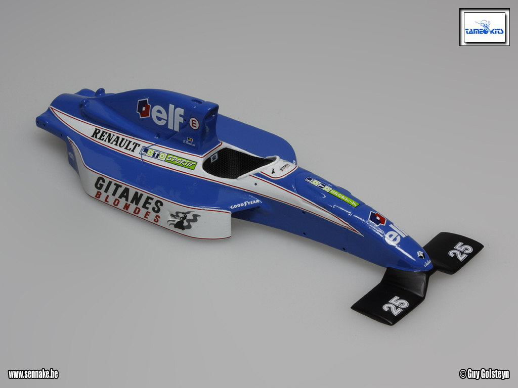

Tot nu toe gaat alles naar wens. Nu kan het spuitwerk beginnen.
Eerst wordt de body in grijze primer gespoten om te kijken of er geen oneffenheden meer tevoorschijn komen. Eens dat gebeurd is, wordt er hier en daar wat TS-26 witte verf gespoten op plaatsen waar de witte vlakken van de decals niet kunnen komen (of waar geen decals voor voorzien zijn, zoals de voorvleugels).

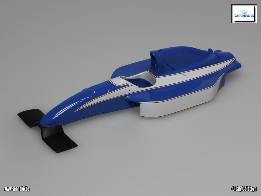

Daarna worden die witte vlakken afgeplakt en wordt de body gespoten in "Fiat 497 Cannes Blue", wat de correct kleur voor dit type van Ligier zou moeten zijn volgens de instructies. Ik heb dan ook een spuitbus met deze verf speciaal hiervoor besteld.

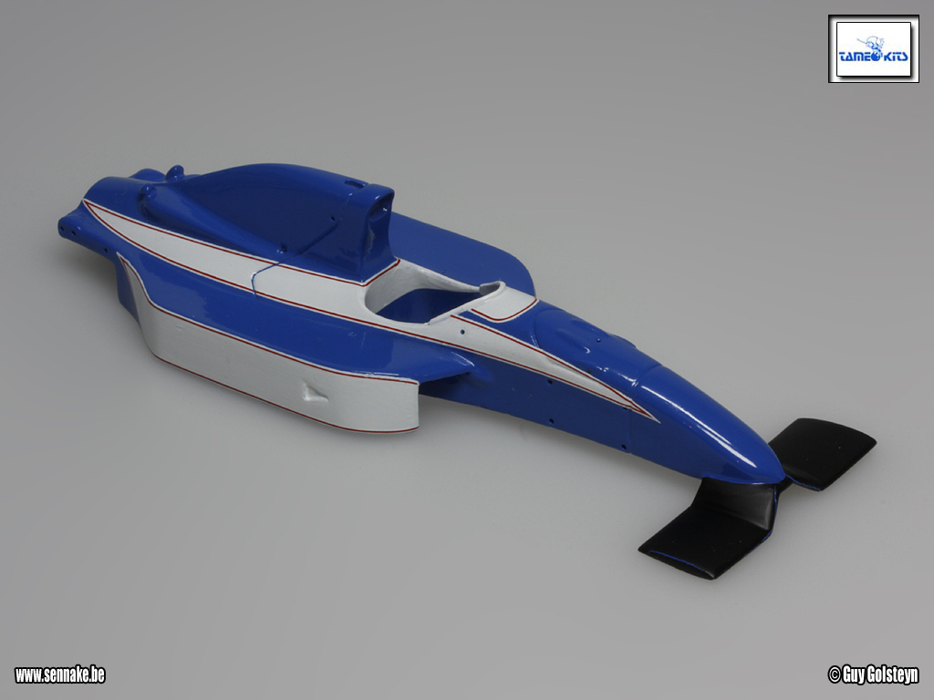

Van zodra de verf droog is (en dat duurde wel een week!) kan ik beginnen met het aanbrengen van de witte decalvlakken. De rode striping is gelukkig reeds geprint op de witte decals. Dat is ook de voornaamste reden om deze decals te gebruiken, anders had ik de witte vlakken ook kunnen spuiten. De voorvleugel; die reeds aan de body vastgekleefd werd om de naden beter te kunnen wegwerken, wordt nu ook zwart geschilderd.
Ik laat de decals 24 uur drogen, daarna worden de sponsordecal er over heen aangebracht, net als de resterende decals.

Old 06-07-2016, 12:26

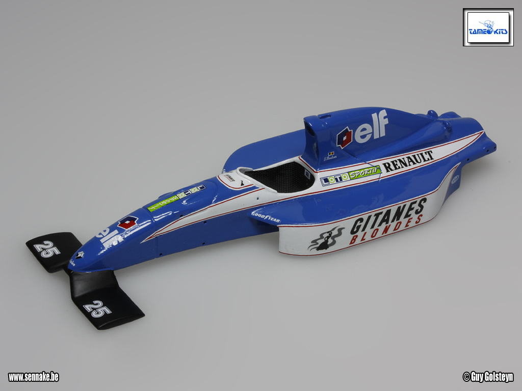

Ik heb nogal wat sol moten gebruiken om alles in zijn plooi te krijgen, zelfs de haardroger kwam eraan te pas, maar uiteindelijk kwam alles toch goed te liggen.
Ook de losse elementen van de voorvleugel werden aangepakt: de buitenkant van de endplates werden in hetzelfde Fiat blauw gespoten (ook die van de achtervleugel trouwens) waarna de nodige decals aangebracht werden. Tenslotte werden de overblijvende vlakken van de vleugel manueel zwart geschilderd.
Nu is het tijd om de boel te sealen met vernis...

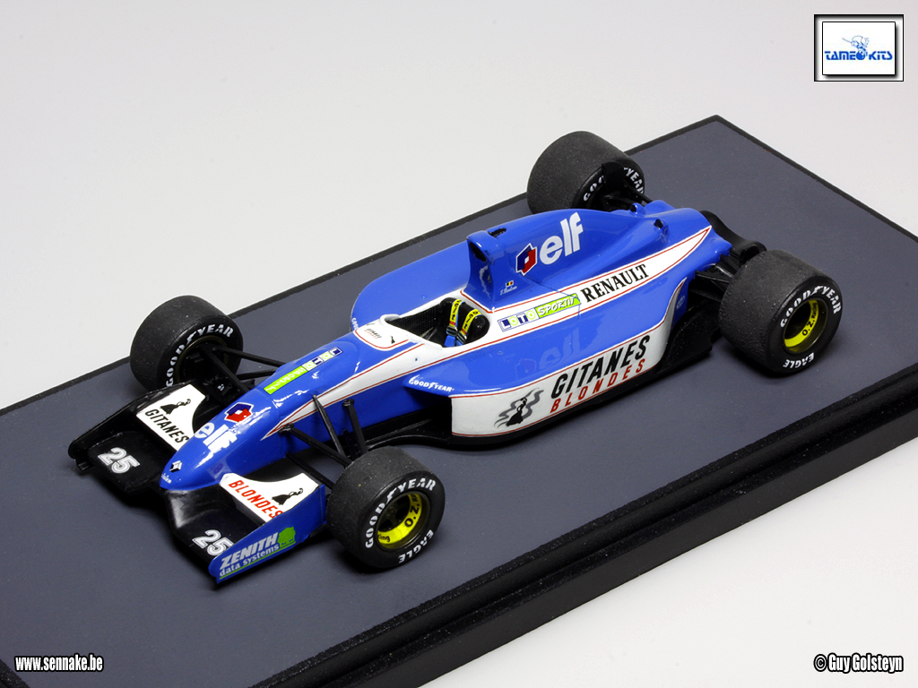

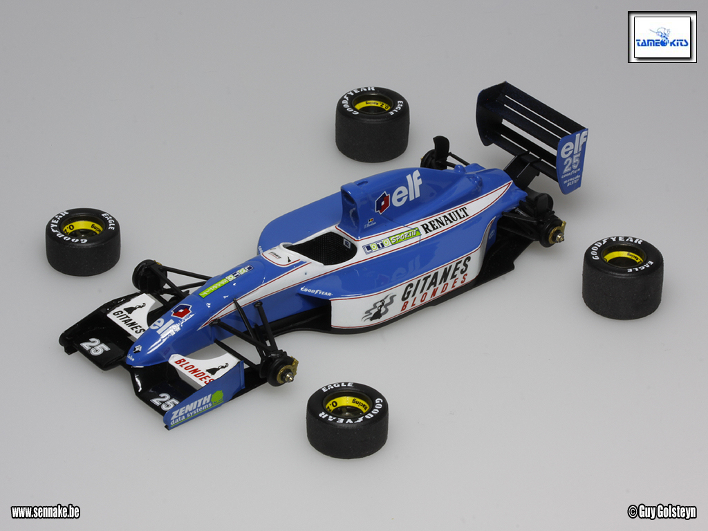

Allez genoeg gewipt, we gaan nog eens een update geven

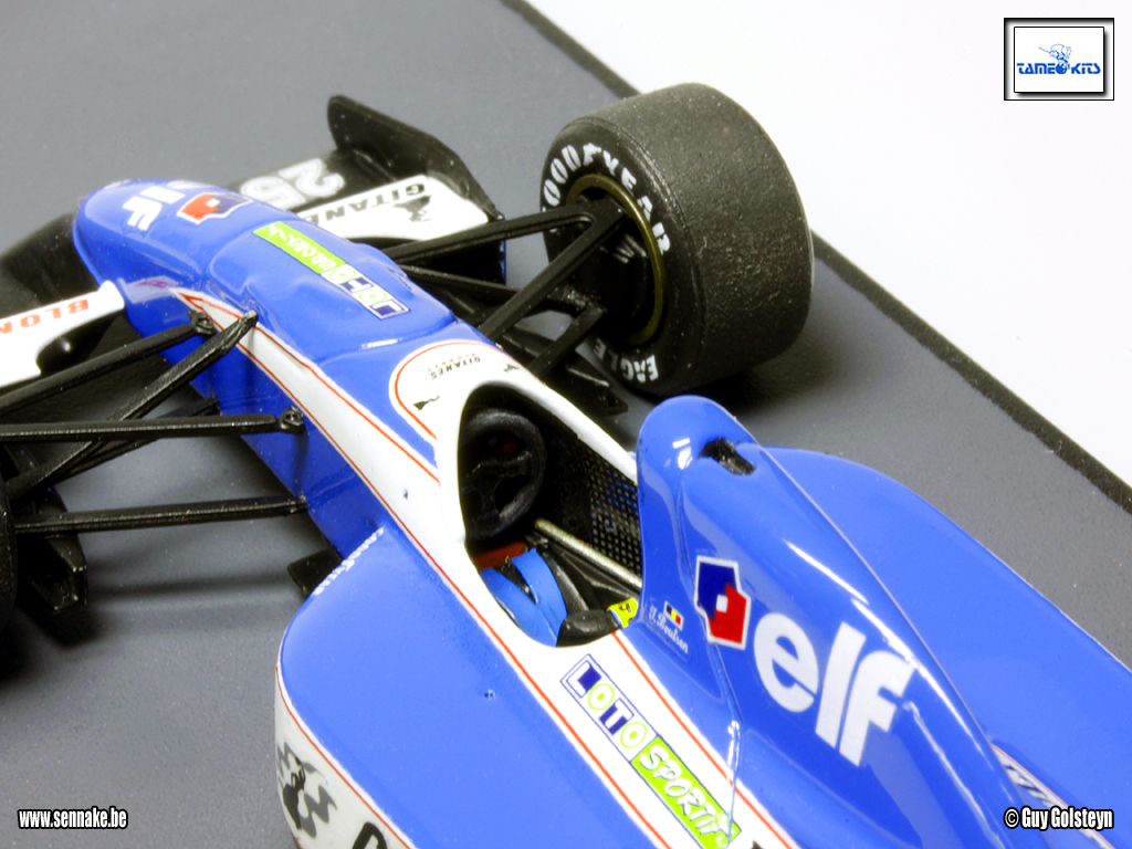

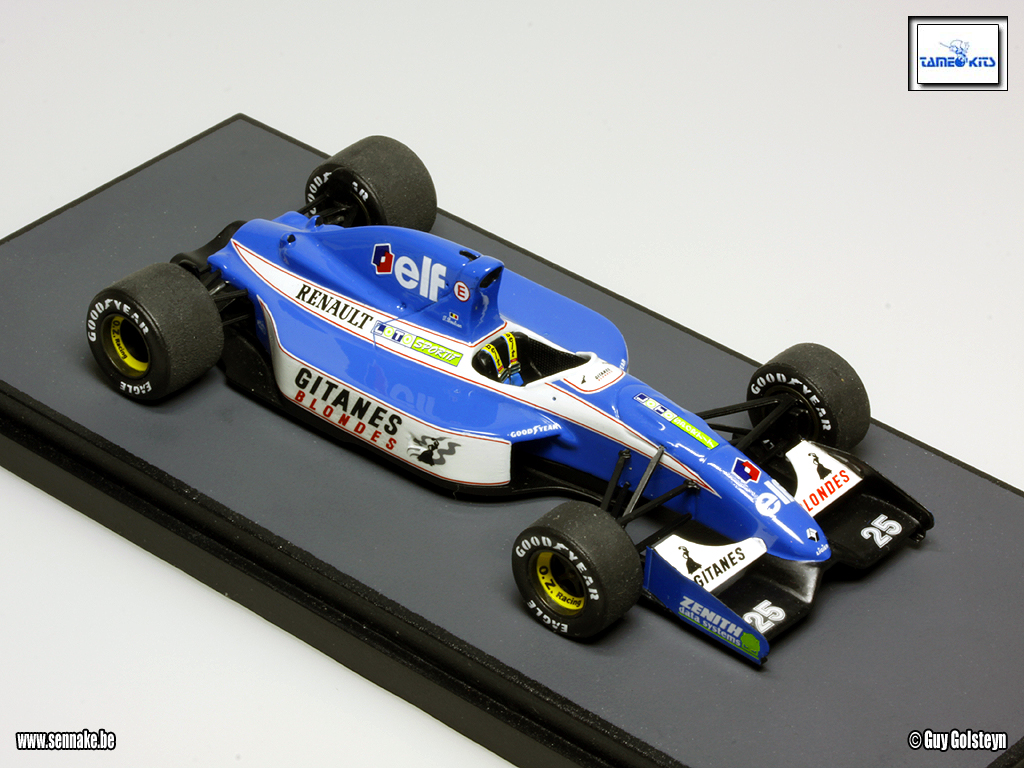

Vervolgens worden er 2 vernislagen over de body gespoten, waarna ik alles een week laat drogen (profiteer ervan om een weekje naar zee te gaan). Daarna worden de voorste spoiler-stukken aan de neus vastgemaakt, net als de ophangingsarmen. Ook de wielen worden voorbereid door de rijvlakken op te schuren en de zijvlakken te voorzien van de nodige decals.
Eens de ophanging bevestigd, concentreer ik me op het interieur, dat geschilderd en ingebouwd wordt. The voorvleugel wordt gedeeltelijk bedekt met een laagje mat vernis waar nodig, en de wielen worden nu aan de bolide vastgekleefd. Eens dat allemaal achter de rug is kan ik de boel veilig vastschroeven op een stevige basisplaat.
Op dat moment kan ik de body een laatste polish beurt geven, omdat ik vanaf nu het model niet meer moet vastnemen met mijn vettige vingers. Ook het installeren van de laatste kleine details gaat nu zonder risico (of tenminste met een zo klein mogelijk risico)...

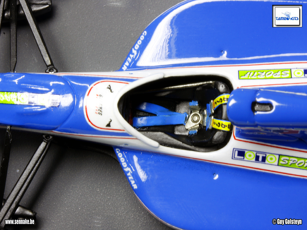

Close-up van de cockpit. Je ziet het stuur en de versnellingspook-stang, net als de brandblusser en een stuk van de gordels.
Cockpit van bovenaf gezien: nu zie je de stoel en de veiligheidsgordels beter.

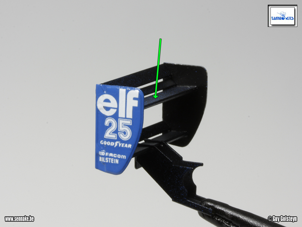

Wat nog ontbreekt is (onder andere) de achtervleugel. Ik heb hem eerst matzwart gespoten, waarna ik alles afgeplakt heb om de endplates blauw the spuiten. Maar ik heb slecht werk geleverd want er is wat blauwe overspray op het matzwarte gedeelte terecht gekomen. Dus moet ik het centrale deel van de achtervleugel opnieuw doen. Maar eerst moet de vernislaag die over de endplates gespoten werd, uitharden want ik ga ze moeten afplakken.

Zoals je weet heb ik deze kit ook, en ken de opbouw er van. Ik vraag me nu dus ook af hoe je die achtervleugel er nog op gaat krijgen?? Daarvoor zal de body toch echt van de bodemplaat los moeten zijn dacht ik, en dat gaat wat lastig als je 'm al vast hebt gezet op zijn ondergrondje....
Old 23-07-2016, 19:23
Das geen probleem: net als het model slechts op de grondplaat geschroefd werd, is ook de bodemplaat slechts vastgeschroefd tegen de body
