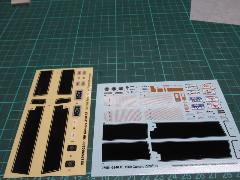

In deze kit zitten jammer genoeg stickers, ipv decals. Een mailtje naar Revell en hier zijn de decals. Links zijn de stickers, rechts de decals.

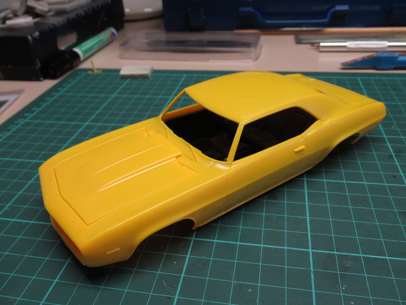

Een kleine dry-fit met body, chassis en interieur ziet er zo uit. De pasvorm is prima.
De montage van de achterkant gaan we anders aanpakken, dit trekt op niks.

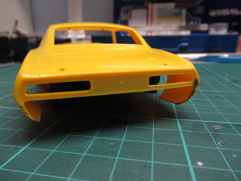

Old 06-03-2019, 01:14

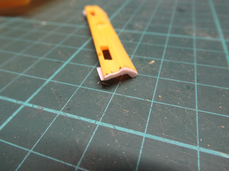

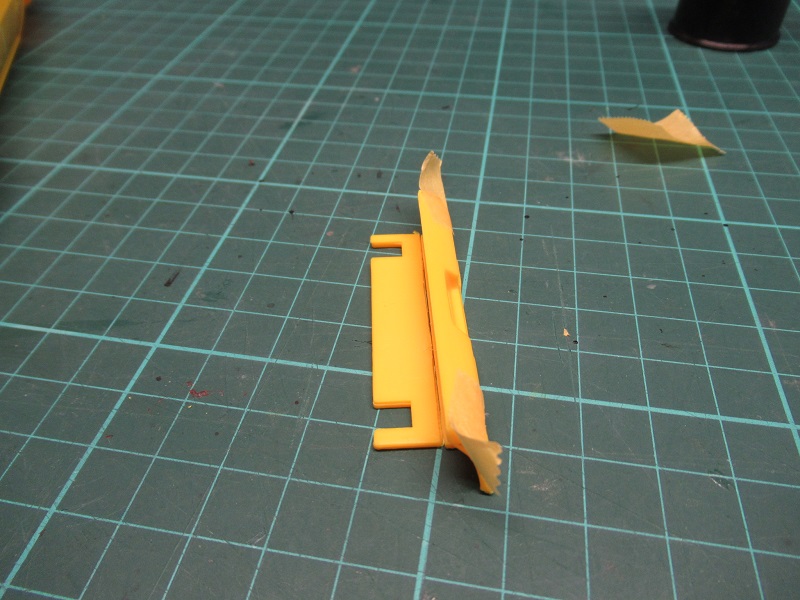

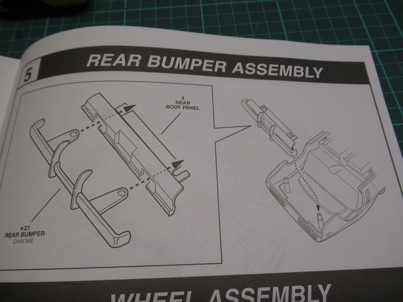

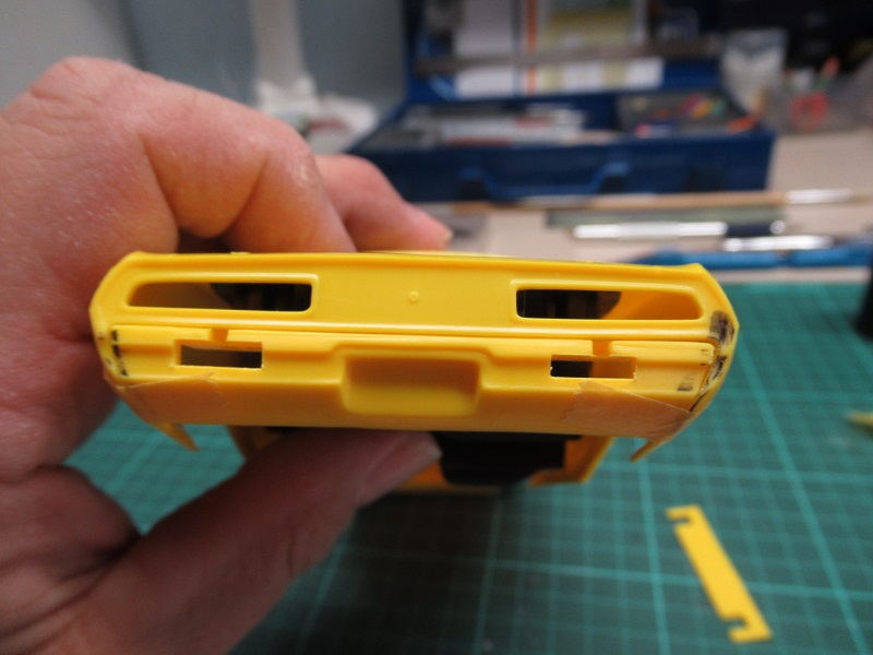

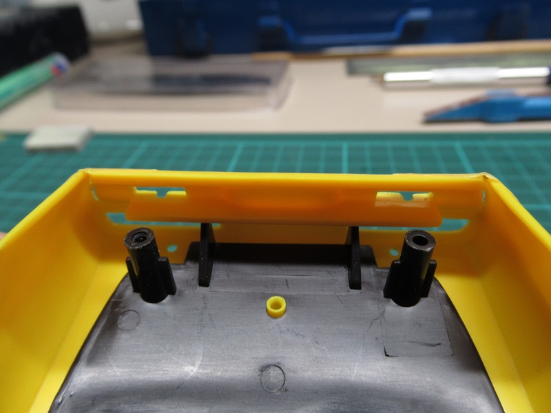

De achterkant past niet mooi, en dat is eigenlijk het weinige.
Ook de manier waarop dat stuk moet gemonteerd worden, staat me niet aan.
We gaan dat eens verbeteren, zodat die achterkant 1 geheel wordt met de rest van de carrosserie. Dat maakt het spuitwerk wat makkelijker.
De binnenkant gaan we inkorten, anders krijg ik de achterlichten er niet meer in.
Voor
Na

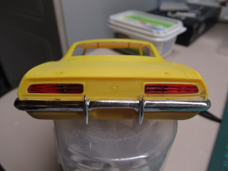

Old 06-03-2019, 01:23

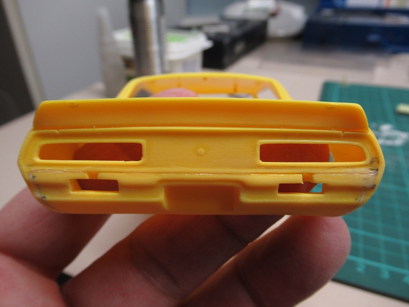

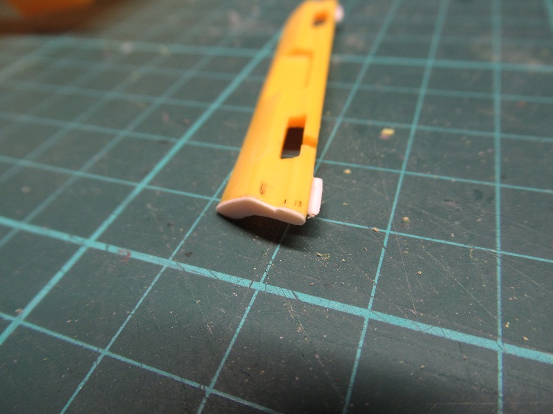

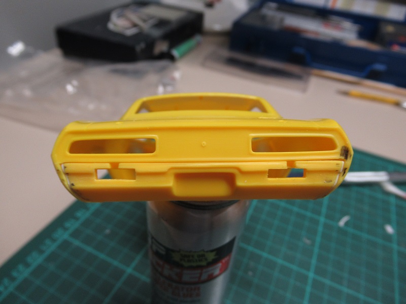

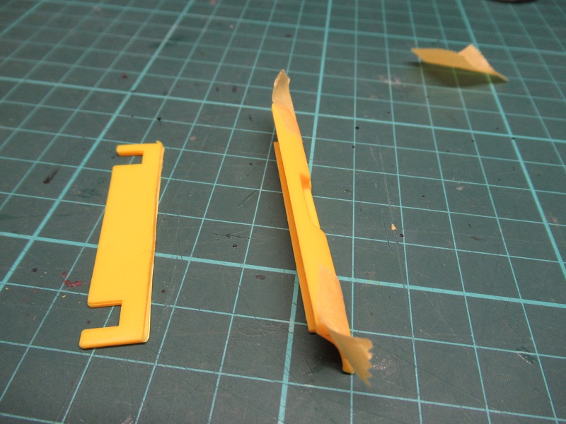

Dat stukje achterkant voorzien we aan beide zijden van een stukje styrene om het mooi te laten aansluiten met de carrosserie. Tevens 2 lipjes voorzien om het mooi op zijn plaats te lijmen.
Dry-fit, dat ziet er stukken beter uit.
Nu gaan we dat mooi afwerken met behulp van secondenlijm, bloem en schuurpapier.

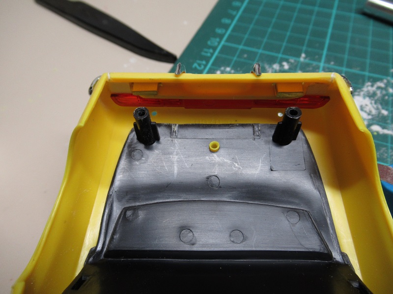

Dan een dry-fit van de achterlichten en bumper

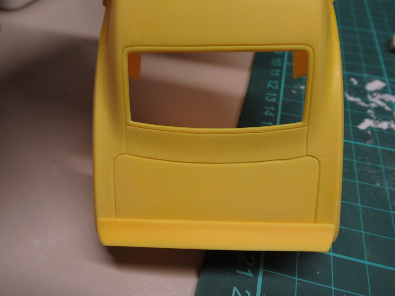

De achterkant werd voorlopig droog geschuurd met de Fine-schuurspons van 3M, de overbodige logo's werden ook weggeschuurd.
Later wordt de body nog met nat en extra-fine geschuurd voor de primer erop gaat, maar zover zijn we nog niet.
Ook de achterspoiler werd vastgelijmd ipv geklikt.
De panellines van de achterklep en rond de achterruit werden al uitgekrast.
Nadeel van deze kit is dat de panellines niet al te diep zijn. Oppassen geblazen met uitschuivers.

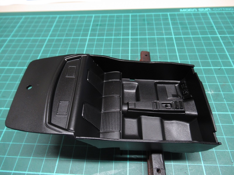

Old 25-08-2019, 21:58

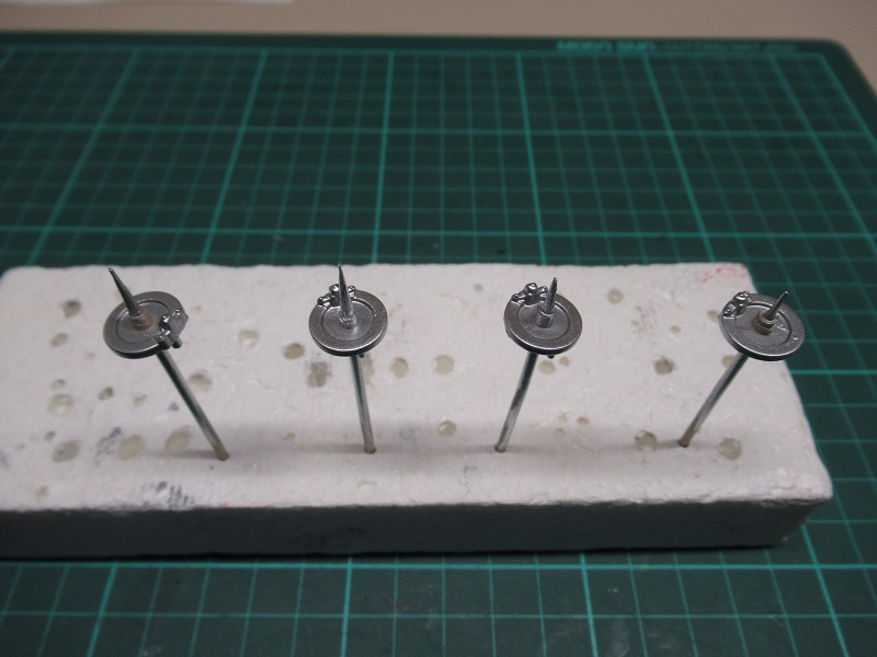

Kleine update;
Remschijven werden ontdaan van chroom en kregen een laagje Gamma-satijn-zilver.
Chassis en interieurkuip werden ontbraamt, opgeschuurd en een 2 laagjes zijdeglans-zwart.
Goede basis om verder te werken, al zal alles vrij simpel blijven

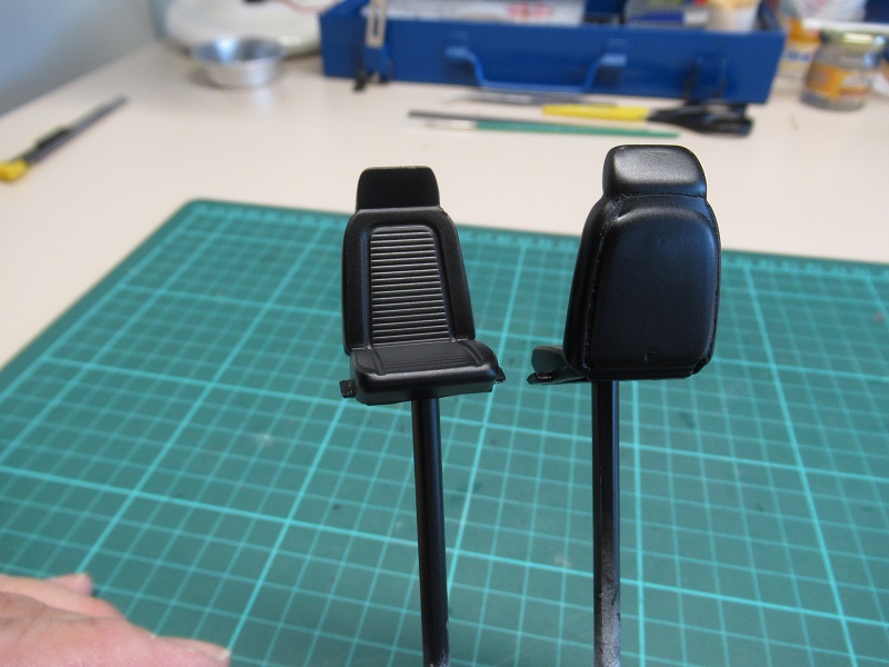

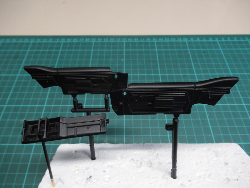

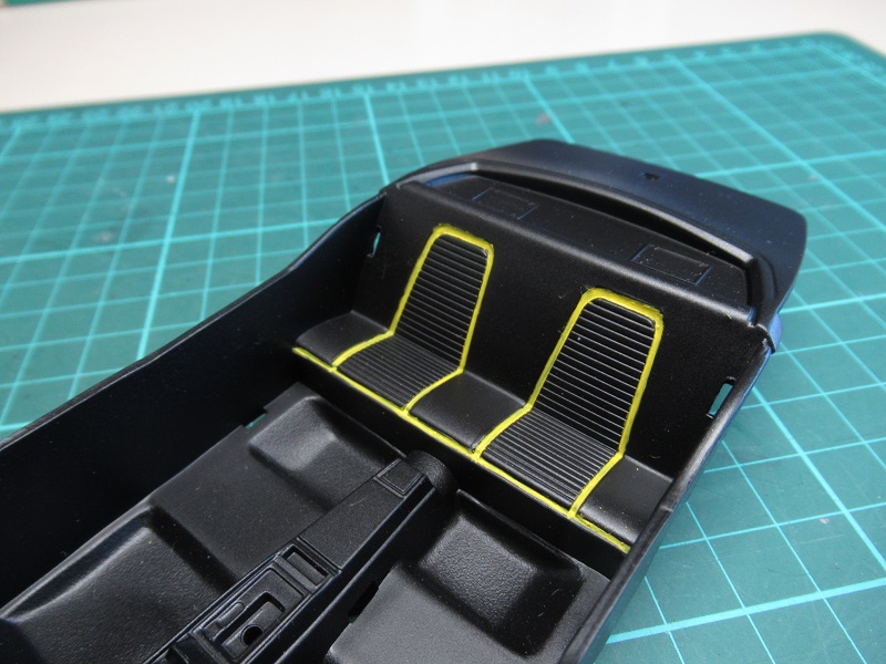

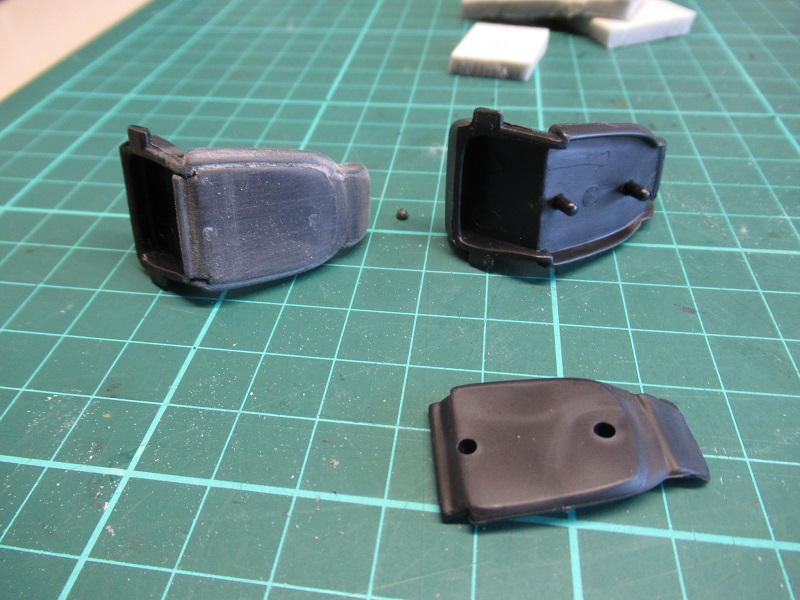

Ook hier heb ik wat verder aan gedaan.
Begonnen met wat kleur op de achterbank aan te brengen.
De voorste zetels in elkaar gezet.
Enkele interieur-onderdelen zijdeglans-zwart gespoten

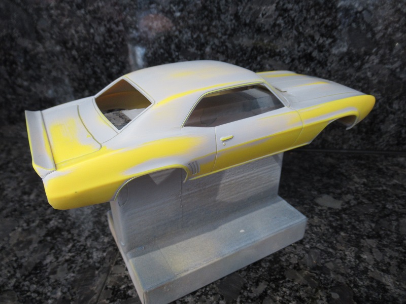

Old 15-02-2020, 22:59

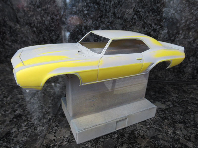

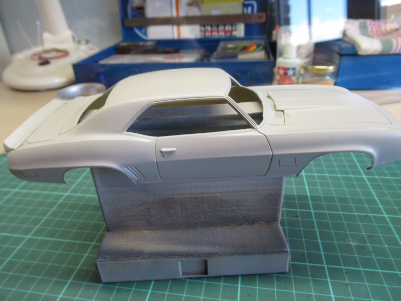

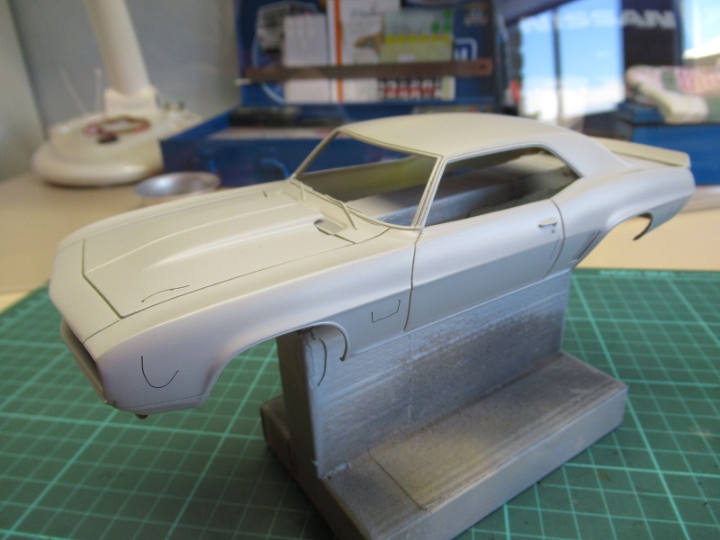

De body werd geprimerd, hierdoor kon ik zien dat er nog wat schuur- en opvulwerk nodig is. (zwarte omkadering)

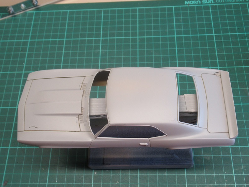

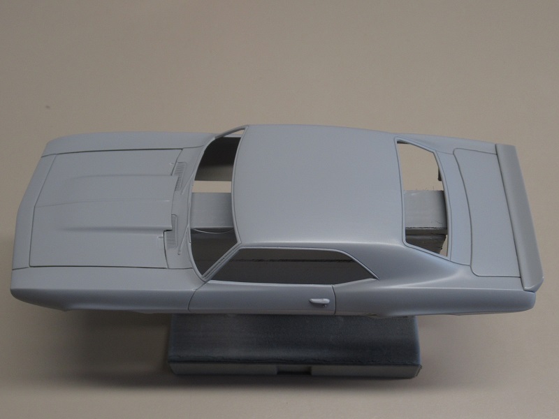

Old 29-03-2020, 13:39
Naast het decallen van de F1-modelllen ben ik ook even aan mijn modellen bezig geweest, in dit geval eentje voor onze zoon.
Het waren geen grote verbeterwerken, hier en daar een uitschuiver van uitkrassen bijvullen en enkele delen die niet genoeg waren weggeschuurd.
Bij deze is dat nu in orde en staat hij al terug in de primer. En het ziet er goed uit.

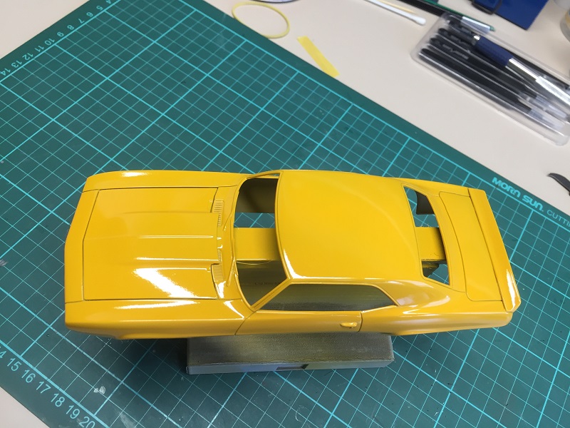

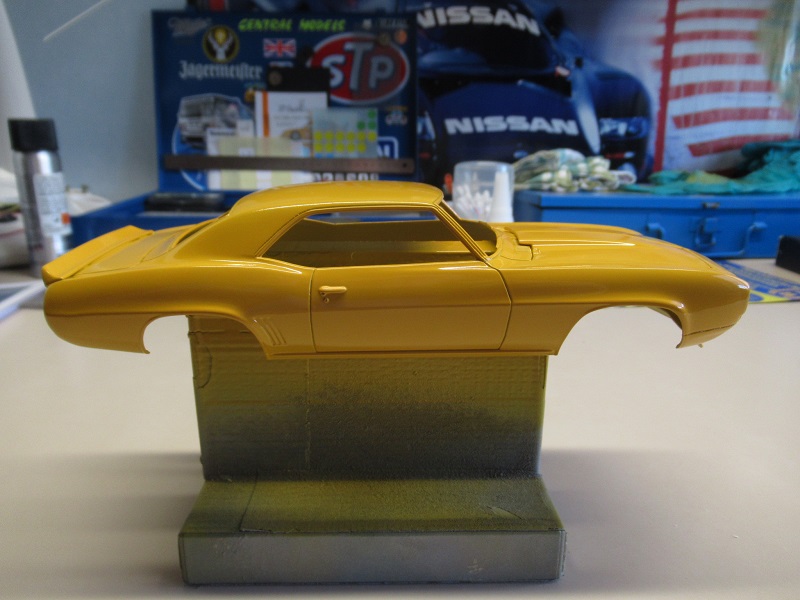

Old 29-03-2020, 13:52

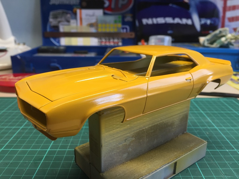

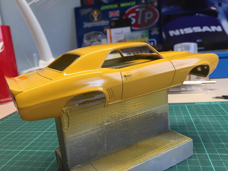

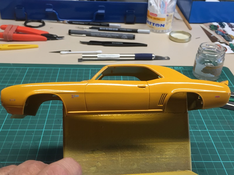

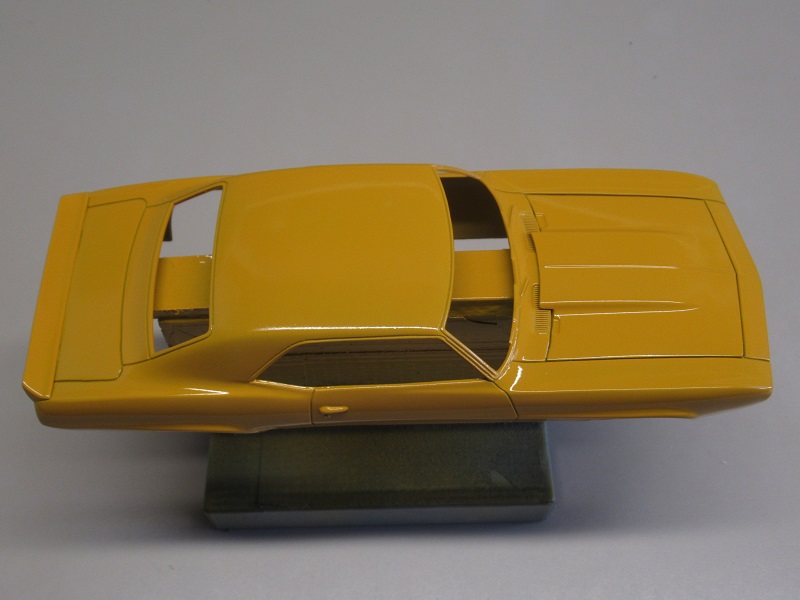

Ondertussen heeft hij ook zijn eerste laag Camel-Yellow gehad, en dat ziet er zo uit;

Strak spuitwerk alweer!
mvg,
Wannes
Old 07-04-2020, 18:03
Dankuwel
Ondertussen heeft hij 3 lagen camelgeel over zich heen gekregen.
Nu wat laten uitharden, eens met compound erover gaan en dan de decals aanbrengen.

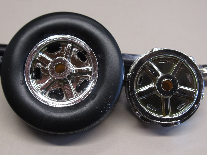

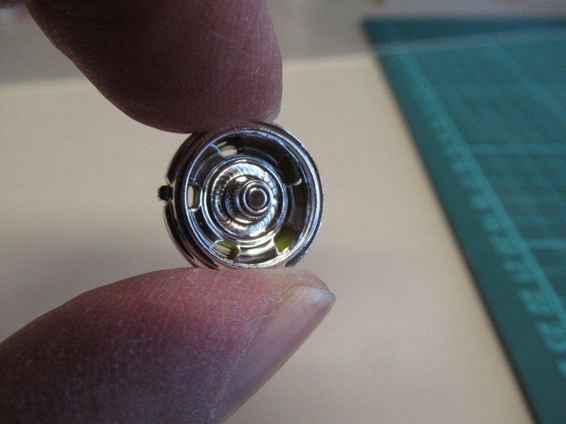

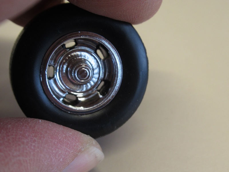

Ben dan begonnen aan de velgen, het chroom kan me bekoren, alleen in de gaten ziet men de gele plastiek.
Aan de achterkant werden de gaten deftig open gemaakt en met satij-zwart geschilderd. Links is gedaan, rechts nog niet.
En aan de voorzijde ziet dat er al veel beter uit.

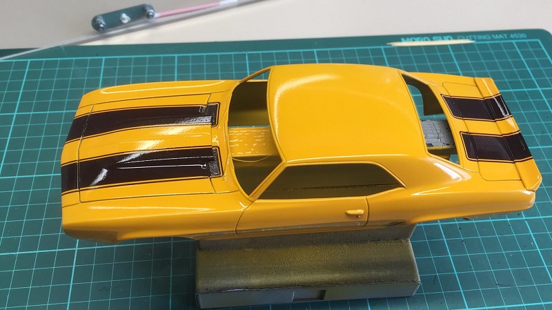

Old 18-04-2020, 17:31

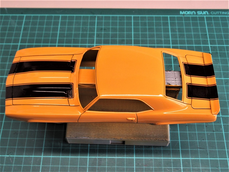

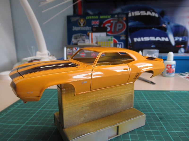

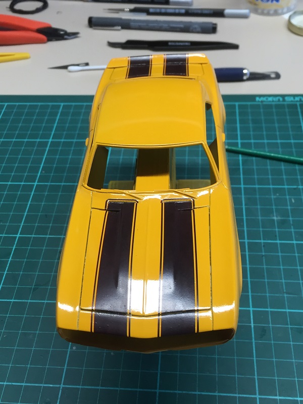

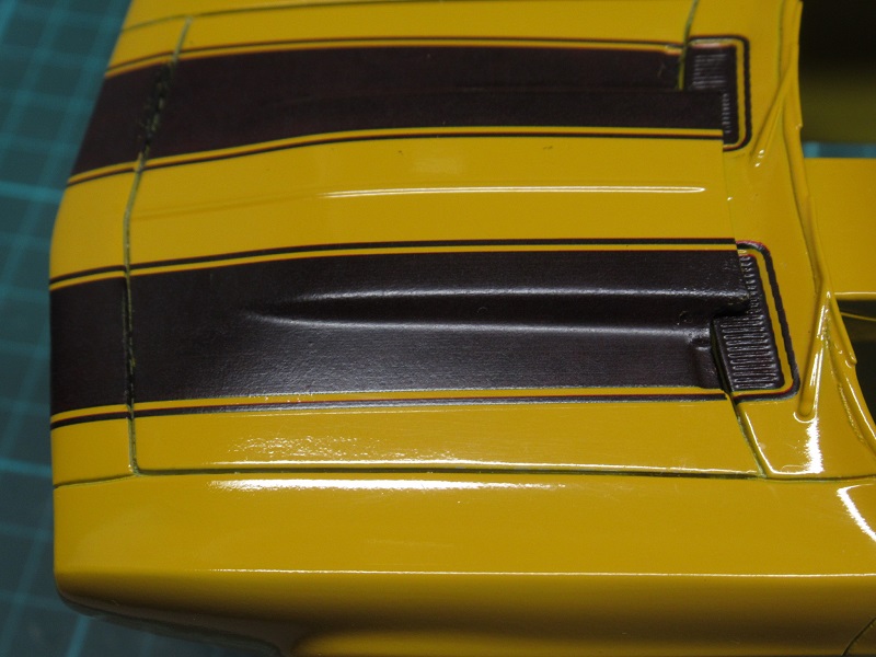

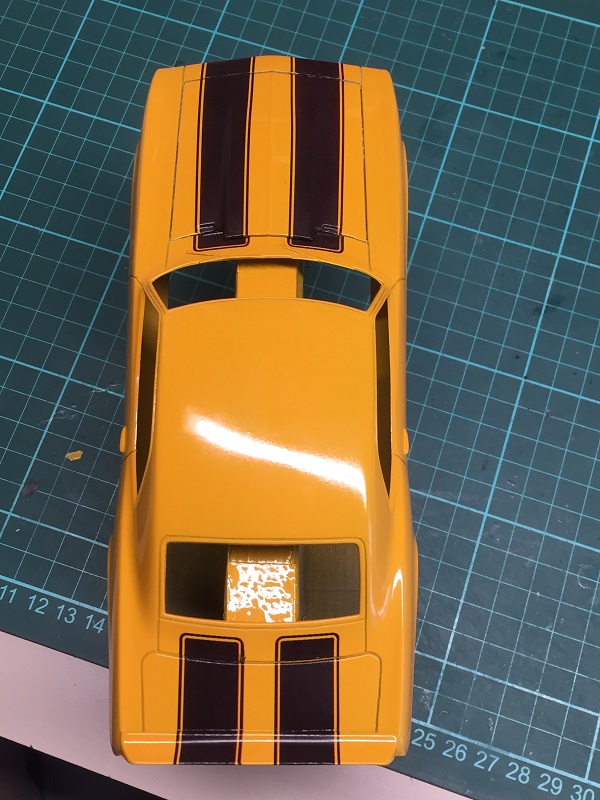

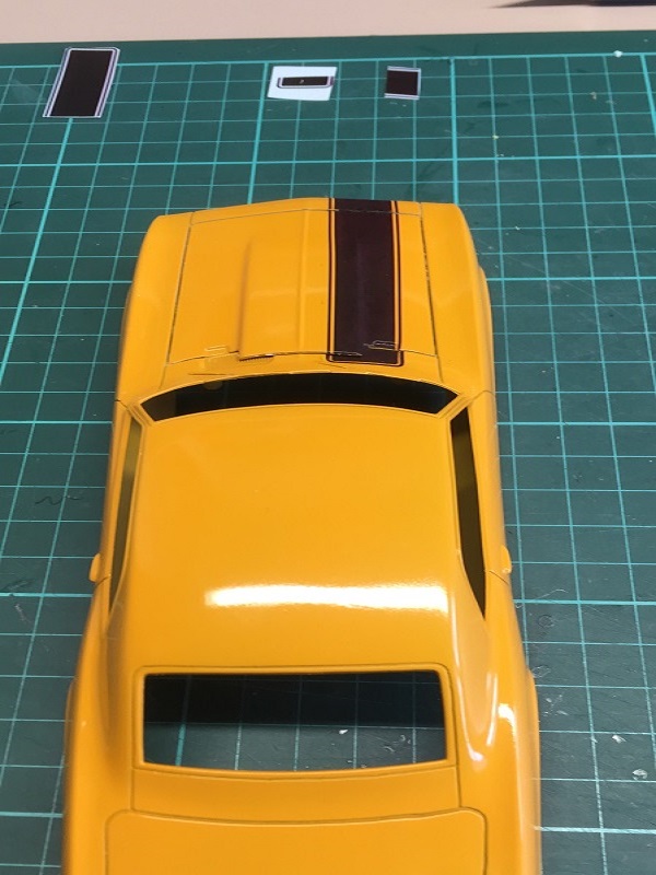

Vorig weekend was decal-time
We begonnen met de striping van Revell, goede decal maar wat stijfjes om hem mooi strak op de motorkap te krijgen. Net toen het begon te lukken, ging hem naar de vaantjes.
Gelukkig had ik van de stickers die bij deze kit hoorden, decals laten maken door het duo Guido/Björn
En dat ging stukken beter;

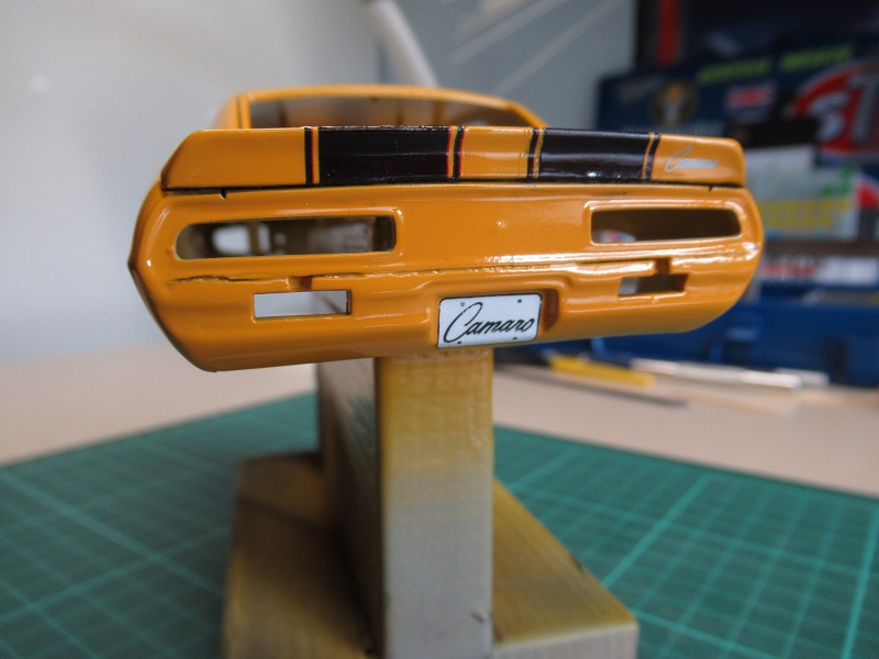

Old 18-04-2020, 17:35
Vervolg van het decalwerk
Hier en daar wat moeten bijstippen, gepoetst met compound en klaar om te vernissen
Na de eerste laagje vernis ziet er dat zo uit
Geen stofjes of wat dan ook, morgen komt de 2de laag

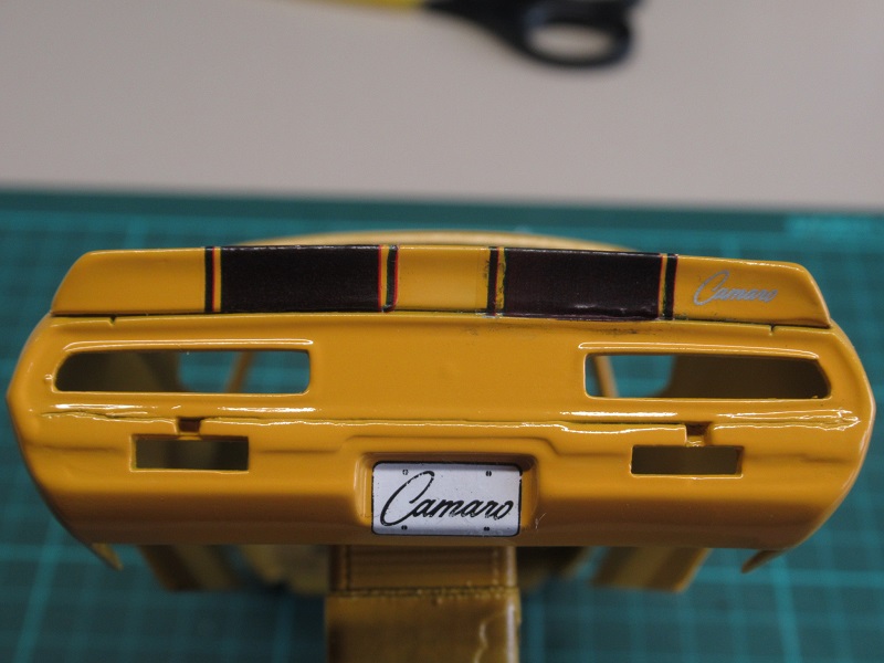

Old 03-05-2020, 19:08
Kleine update :wink:

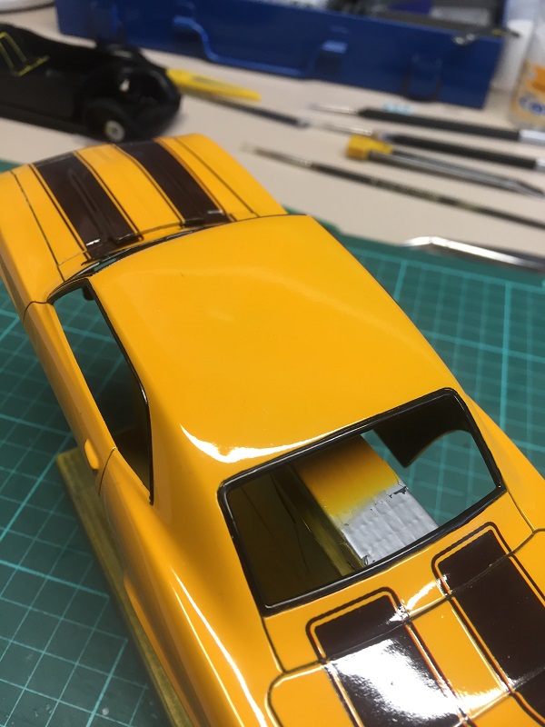

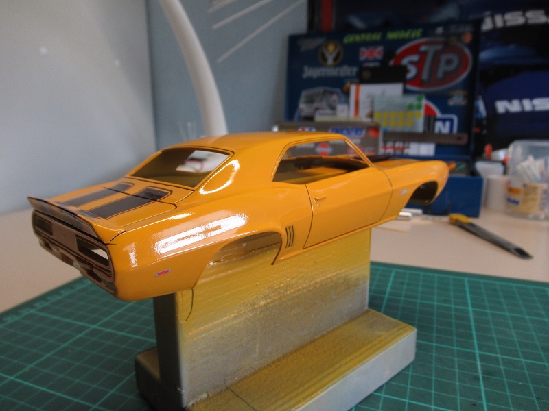

De body heeft zijn 2de laag vernis gehad, heeft een dikke week staan uitharden en dan heb ik deze bewerkt met compound finish en Tamiya wax.
Ook heb ik de panellines al ingekleurd.
Nu kan de verdere afwerking gaan gebeuren, zijnde de raamomlijsting die hier gewoon zijdeglans-zwart wordt en het monteren van de overige bodyparts.
Ook de binnenkant vd body wordt zwart geschildert voor de ramen er in komen.

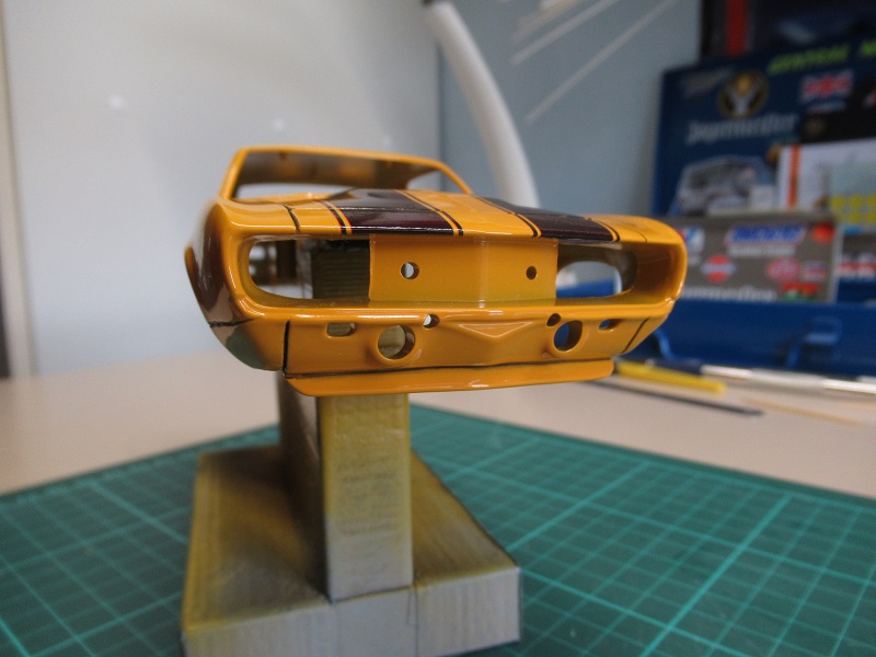

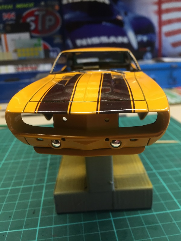

Old 09-05-2020, 14:45

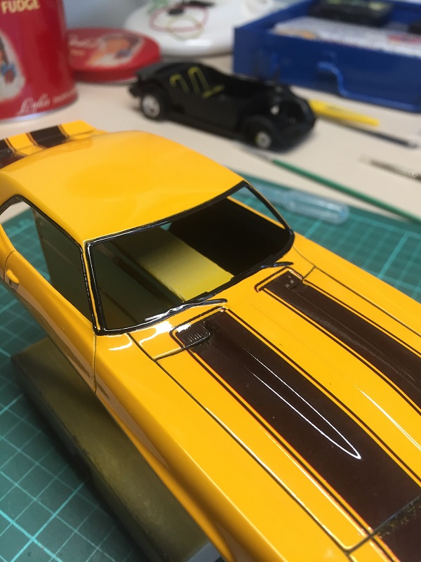

Raamomlijsting en ruitenwissers werden zijdeglans-zwart geschildert.
Ook aan de binnenkant is dat gebeurt.
De mistlampen vooraan of iets dergelijks zijn al gemonteerd.
Tot een volgende update, dan zal de body wel klaar zijn
