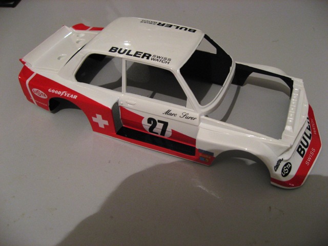

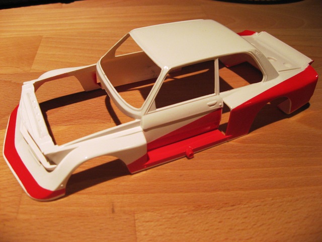

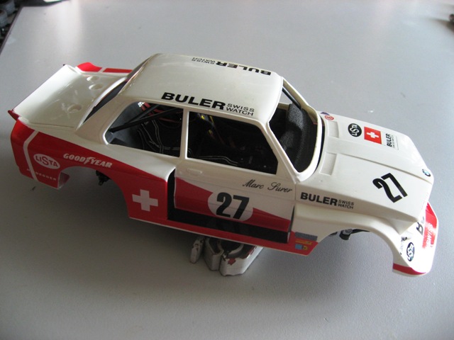

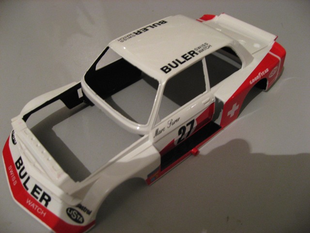

de start van het spuiten van de body,
eerst bijmerken van oneffenheden met Putty, vervolgens grondlak en dan de laag TS-13, wit. Vervolgens alles wat moest afgeplakt worden afgeplakt en het rood gespoten ( TS-8 ).
Na het spuiten laten drogen en enkele plaatsen met polish gedaan, daar er wat rode neven ophing. Vervolgens de decals erop gezet, en gevernist met Motip vernis. De binnenzijde van de body geschilderd met nato black, wat niet echt zwart is.
Op de laatste foto is een testfit te zien van het geheel.
De velgen heb ik ondertussen ook voorzien van photo etch, de voorste velgen zijn van alu, de achterste velgen zijn afkomstig van de Tamiya 320. Het photo-etch is voorzien voor 4 wielbouten, hierop heb ik een kleine rondel gekleefd en een klein moertje. Er is nog geen foto van te zien, daar ik de moer nog moet schilderen.
Thanks for looking.

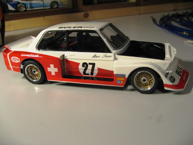

Hallo, nog een kleine update voor het geheel klaar is.
Spiegel gemonteerd, motorkap erop gezet, ik heb wel geen foto van het motorgdeelte genomen.
De achterspoiler van de Revell kit is niet de juiste, deze heb ik aangepast naar het correcte model. Ligt nu te drogen.
De wielmoeren leken mij op het eerste zicht ook zeer groot, maar bij vergelijking met andere modellen valt dit eigenlijk best mee, daarmee heb ik ze dan ook laten staan.
Voorts dienen er nog enkel photo-etch onderdelen gezet worden, een kruis over de koplampen gezet en de sleepogen dienen nog gemonteerd te worden.

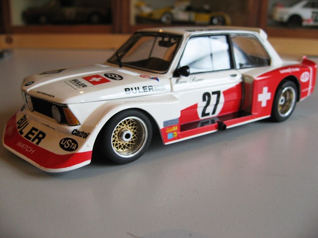

Old 24-08-2008, 09:12
de wagen is klaar, je kan hem bekijken in mijn galerij.
De opening van de wielkasten achteraan zijn wel iets groter, als ik de auto moet leggen zoals het moet schuurt de achterkant over de grond, en ligt de wagen bergaf, of ligt de wagen vooraan zo diep dat hij niet meer kan draaien.
Ik breng hem alvast mee de volgende meeting.
Dank voor de commentaren.
