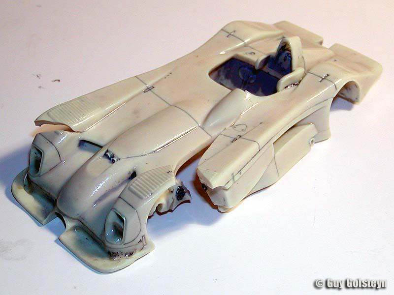

Dat zou ik niet doen. Remolie en resin gaan niet samen. Sennake heeft eens een resinmodel onherroepelijk verknoeit: het was bijna letterlijk ontploft!
Hoe je verf op een fatsoenlijke manier van resin moet ontdoen is nog een vraagteken. Misschien dat iemand ondertussen tips heeft?
Old 31-05-2009, 17:32
Originally Posted by bart8016 View Post
Kun je een onderdeel van resin (voorbumper) ook hiermee behandelen?
Inderdaad: ziehier het resultaat van het dompelen van een resin onderdeel in remolie:
