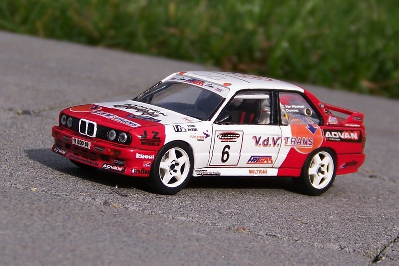

BMW M3-Chris Vanwoensel-Haspengouw 2005-1/43-merk???
Heb van een kameraad een die-cast BMW M3 gekregen om om te bouwen naar een Vanwoensel. Nergens een merknaam te bespeuren, dus die moet ik hier schuldig blijven. Decals komen van Flame.
Normaal gezien toon ik zo een conversie niet, maar vond deze toch de moeite om even te laten zien wat hiermee mogelijk is.
Uil dat ik ben, heb ik geen foto van het origineel, maar het ging om een BMW van Chatriot in rallytrim.
Mits hier geen WIP van is, even hier in kort wat uitleg met enkele foto's.

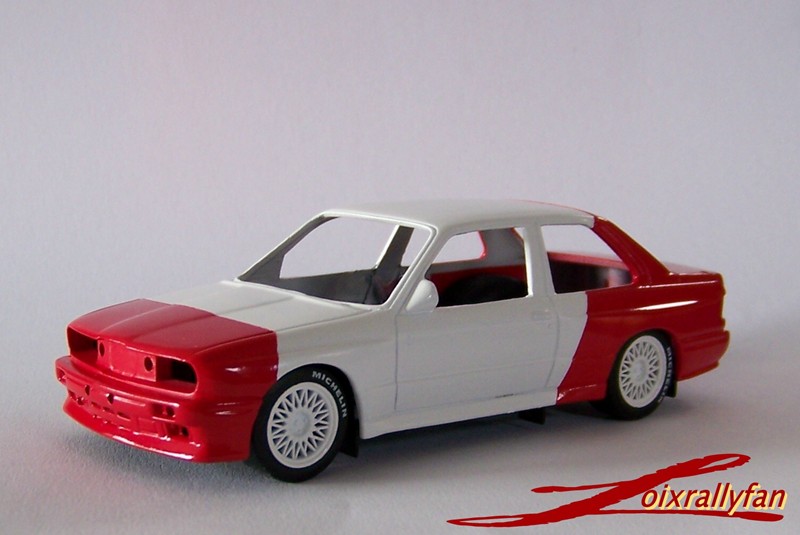

Allereerst de body gespoten in 2 kleuren. Nadat hij ontlakt werd in aceton.
Dan nieuwe decals geplaatst en body vernist.

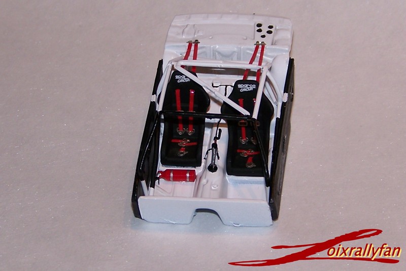

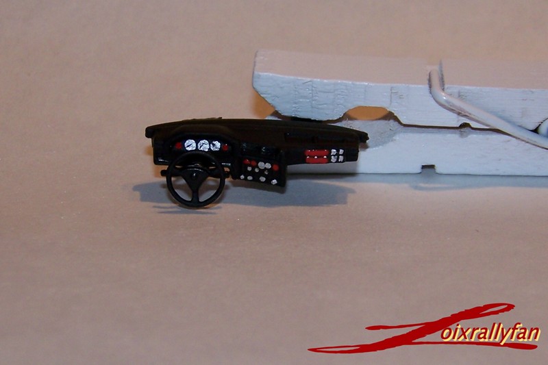

Dan het troosteloze zwarte plastieke interieur wat opgesmukt.
Bodem wit gelakt, zetels en dashboard in mat zwart gezet. Gordels voorzien en een brandblusser gemaakt op dezelfde manier als bij de Polo van Loix.
Dan de body verder ingekleurd, alsook de koetswerknaden, alles in elkaar gezet en de wagen voorzien van de juiste velgen. Deze komen van een Peugeot 206 WRC van Heller.

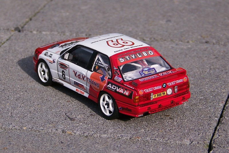

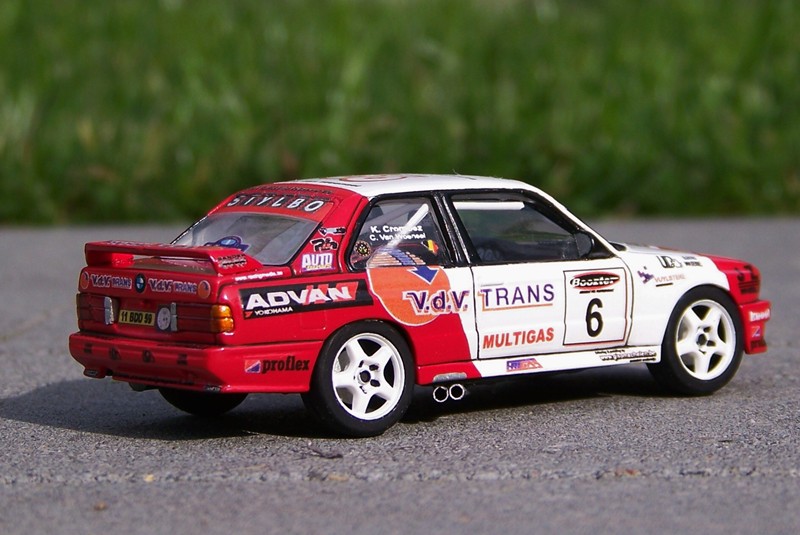

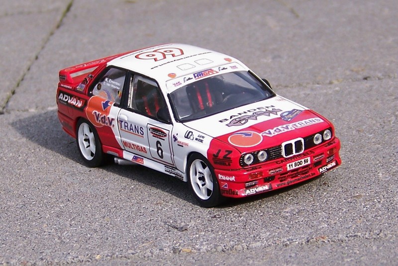

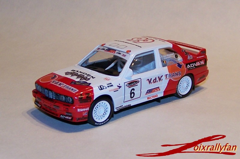

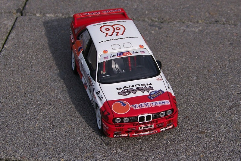

En zo kreeg ik dit als eindresultaat:
