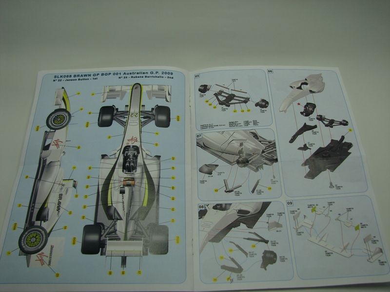

De kit is van Silverline oftewel het zusje of broertje van Tameo Dit zien we direct als we het doosje openen. Een bouwbeschrijving in 3D en tal van referentiefoto's, uit het boekje dus !

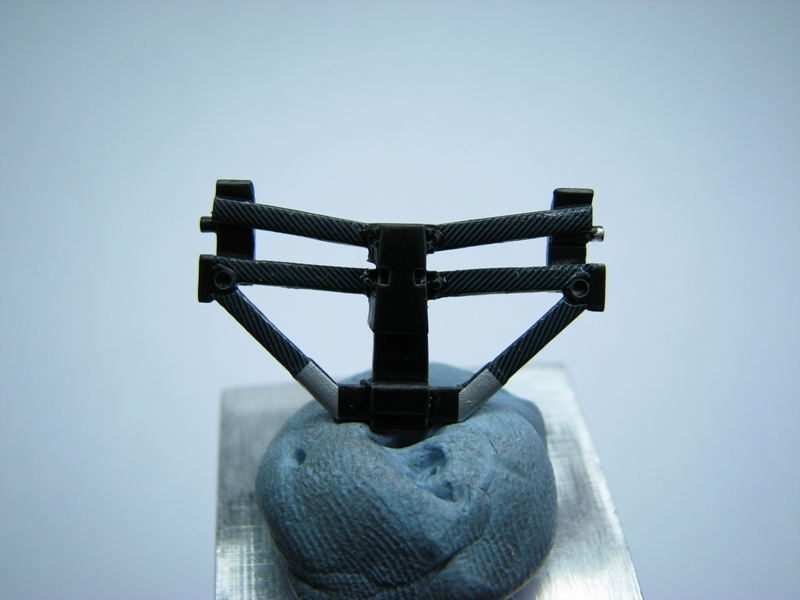

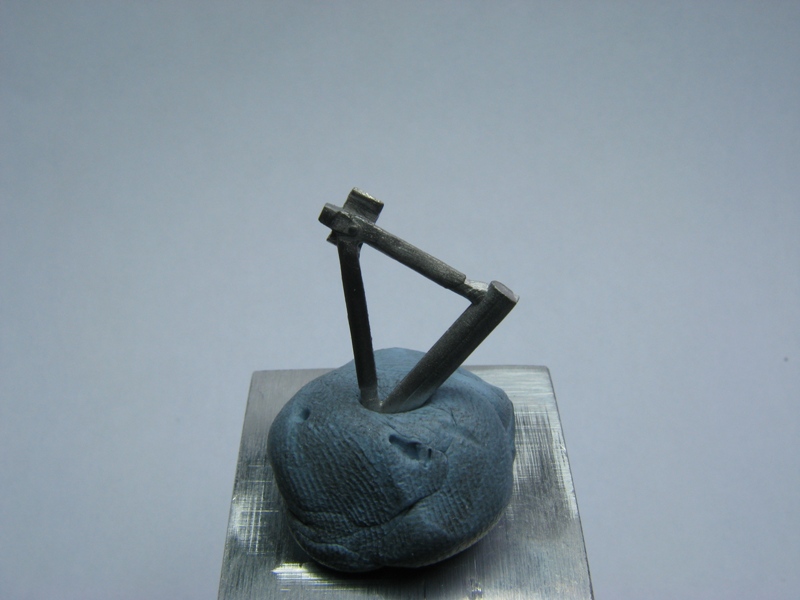

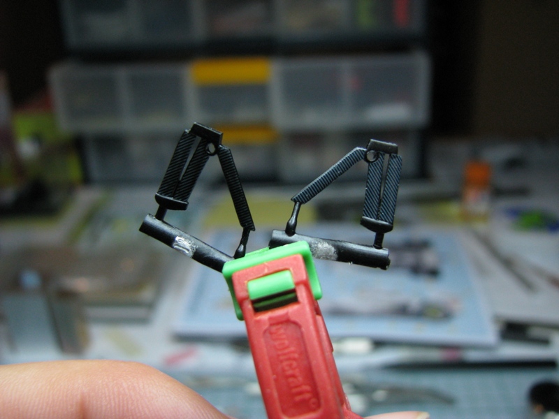

Ik ben begonnen met de white metal ophangingen. Deze werden geschuurd tot grid 1000, daarna een laagje primer en een laagje Motip mat zwart. Alles rechtstreeks uit de bus.
De laatste jaren zijn de meeste ophangingen bij dergelijke kitjes in PE, qua stijfheid en vormvastheid misschien beter maar geef mij maar white metal die qua vorm naar mijn mening korter bij de werkelijk ligt dan "platte PE". Zoals je kan zien op de foto's laat ik altijd een stukje van de sprue aan de onderdelen hangen, dit maakt het schuren en schilderen veel gemakkelijker.
de start
Het tussenresultaat.
Zoals je kan zien zijn ze opeens uit carbon In de kit zitten namelijk reeds op maat gedrukte carbondecals voor de ophangingen. Het was de eerste keer dat ik op schaal 1/43 carbon op ophangingen moest leggen en had toch wel wat vragen ivm met de pasvorm ed.... Maar zoals je kan zien totaal overbodig. Qua pasvorm, dikte, hechting,.... PERFECT
Enige tegenvaller was de kleur. Op het decalvel zagen ze er vrij goed uit, maar eens op het model waren ze veel te grijs. Daarom werd er een laagje smoke over gelegd wat er meteen al veel beter uitzag.
Smoke glanst echter veel te fel dus daarover komt nog een laagje satijnvernis.
Hiervoor had ik bij wijze van test eens de satin vernis van Vallejo geprobeerd maar deze komt er te mat naar mijn goesting uit. Een testje met Humbrol satin vernis was meer naar mijn goesting m.a.w alles zal lichtjes worden opgeschuurd en voorzien van de humbrol vernis.

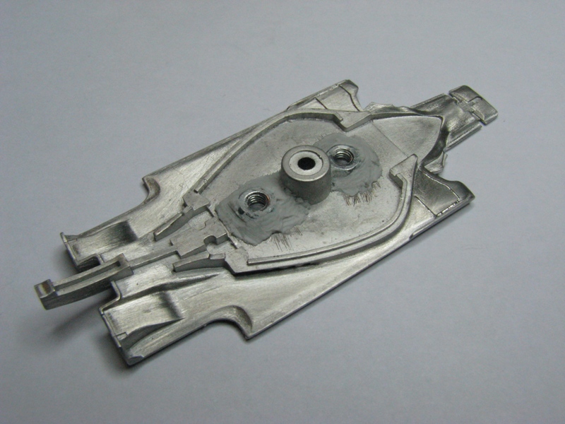

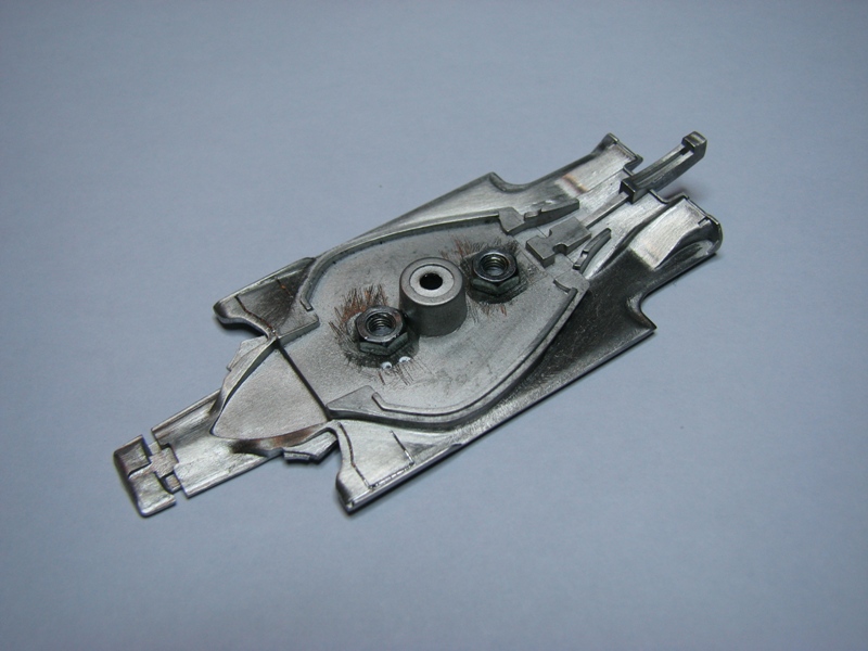

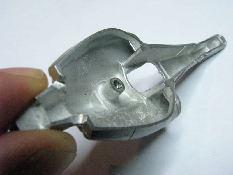

In het chassis werden reeds 2 gaatjes voorzien waarop moertjes gekleefd werden om hem later mooi in een display te kunnen vast vijzen.
de moertjes zijn dan wel met 2 componenten lijm vastgezet maar voor alle zekerheid heb ik er nog mat magic sculp rond gelegd.
Hetzelfde werd ook gedaan met het pijpje white metal waarin het parkervijsje komt om het chassis met de body te verbinden. De magic sculp zal er voor zorgen dat het pijpje niet gaat barsten (wat bij resinkitjes dikwijls het geval is)
