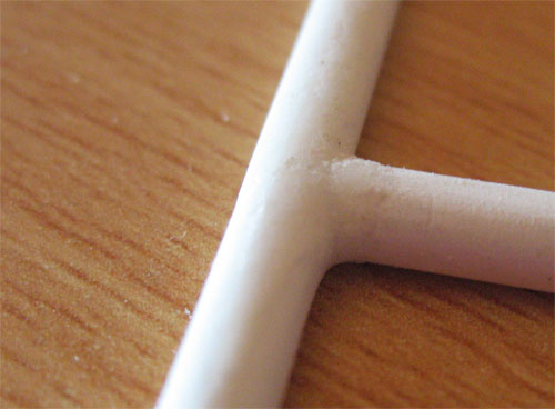

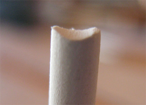

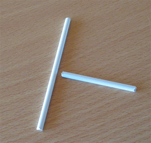

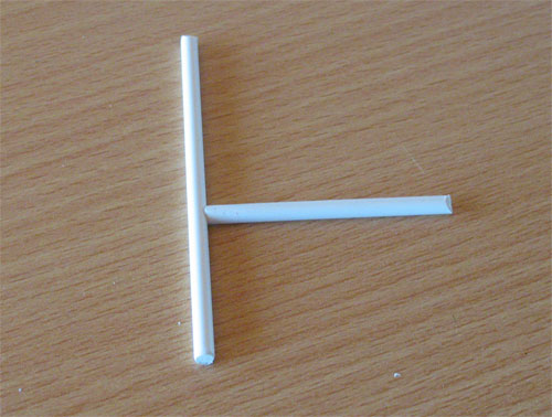

Heb je een voorbeeld van een kooi die je hebt gemaakt met de 'bloem' methode?
Dit was mijn eerste kooi en vind het niet tegen vallen. Dat de maten niet 100 % kloppen vind ik niet zo erg. Misschien ga ik, nadat deze gereed is, nog een clio maken alleen dan nog uitgebreider. Dus alle tips zijn welkom.
Old 02-06-2011, 14:47
racer's Avatar
racer racer is offline
Join Date: Jul 2010
Location: Houthalen
Posts: 163
Als voorbeeld heb ik twee staafjes van 4mm genomen.
Daarna vijl ik met een halfrondsleutelvijltje de uiteinde van het staafje in.
Dan plak ik met secodelijm de twee staafjes in elkaar.
Daarna doe ik nog wat secondelijm op,waar de staafjes gelijmd zijn, en strooi er wat bloom over.
IK vind nu als je dit verft dat het precies nasladen zijn,maar wie ben ik?
Als je nog meer info wil over het ombouwen van 1/18 kan je ook een PM sturen.
