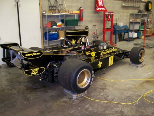

Op ons model zal dus vooral die dubbele achterspoiler opvallen. In de GP van Zuid-Afrika debuteerde de Lotus 76/2 met Ickx achter het stuur. We hebben het dus over deze wagen:
Er bestaat van deze bolide tegenwoordig ook een gerestaureerde versie. Ook hiervan zijn er foto's beschikbaar uiteraard:

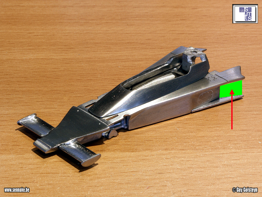

Ok. Dan gaan we eens beginnen. Het model dat ik ga bouwen bestaat helemaal uit white-metal, het geliefkoosde materiaal van de firma SMTS, die de kit uitbrengt. Dat heeft voordelen, zoals de mogelijkheid om alle onderdelen gedetailleerd en afzonderlijk te gieten, maar persoonlijk werk ik liever met resin. Belangrijkste nadeel van white metal is dat het erg snel buigt, dat alle onderdelen flash vertonen en dat je vuile zwarte vingers krijgt als je het metaal begint te schuren. Maar goed, zoals Firmin Crets ooit zei: "Als je geen keus hebt kunde nie biljarten ehh!"

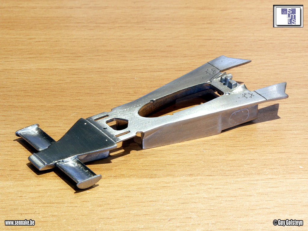

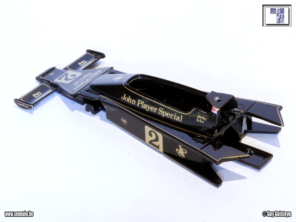

We beginnen met het opkuisen van de bodyparts. Dat kan je dus letterlijk nemen. Er zijn er een zevental: de body, de cowling, de 2 voorvleugels, de airscoop, en de 2 achtervleugels. Nadat we de voorvleugels aan de neus van de body gekleefd hebben starten we met de opkuis van de body: mooi opschuren van alle oneffenheden en opvullen met secondelijm/bloem waar nodig; daarna polishen met Micromesh tot het metaal blinkt.

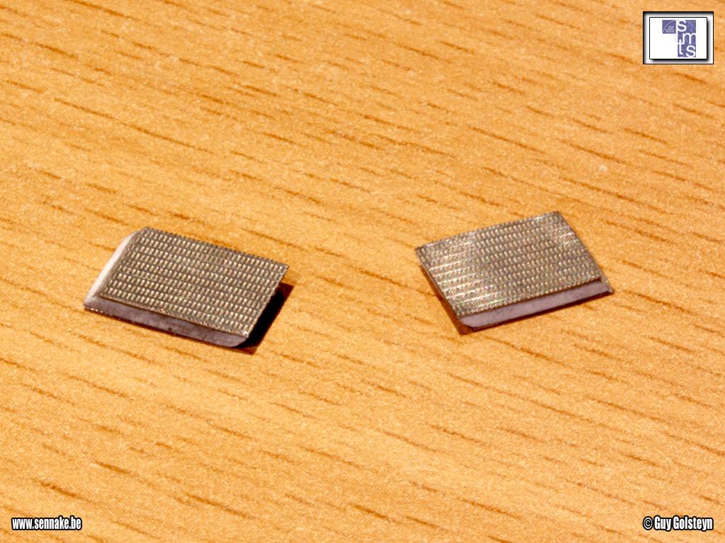

Hierbij valt al meteen op dat de zijdelingse radiators links en rechts, die mee gegoten zijn in white metal, niet echt realistisch gevormd zijn. De structuur van de radiatoren is veel te simpel. Bovendien is de gieting van mijn model niet erg goed geslaagd zodat de helft van de structuur bedekt is met een laag overtollig metaal. Onbegonnen werk om die structuur met een modelbouwmesje te 'sculpteren', we verkiezen om ze gewoon weg te snijden en te vervangen door zelfgemaakte radiatore met wat plasticard en een overschotje foto-ets. Op de foto zie je het groene vlak waar de white metal radiatoren zaten, en daarna zie je de zelfgemaakte exemplaren.

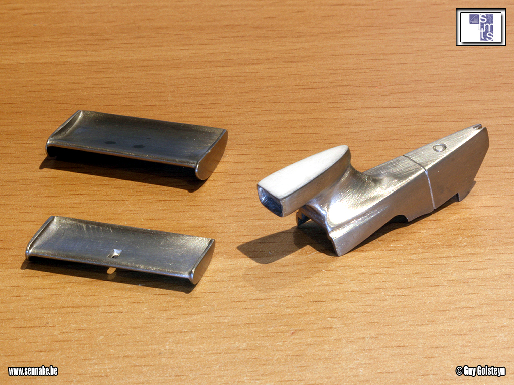

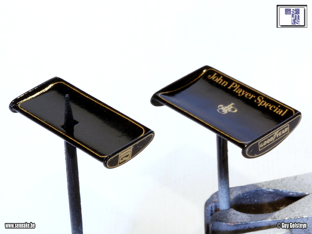

Daarna krijgen de twee achtervleugels en de airscoop dezelfde behandeling. De bovenzijde van die scoop was zodanig oneffen dat ik na het wegschuren van alle putjes zo goed als geen dikte meer overhield, wat opvalt als je vooraan tegen de opening van de scoop aan kijkt. Daarom heb ik terug wat dikte aangebracht met wat plasticard. Zo stilaan wordt mijn white-metal model toch een multimediamodel (foto-ets, plastic...)

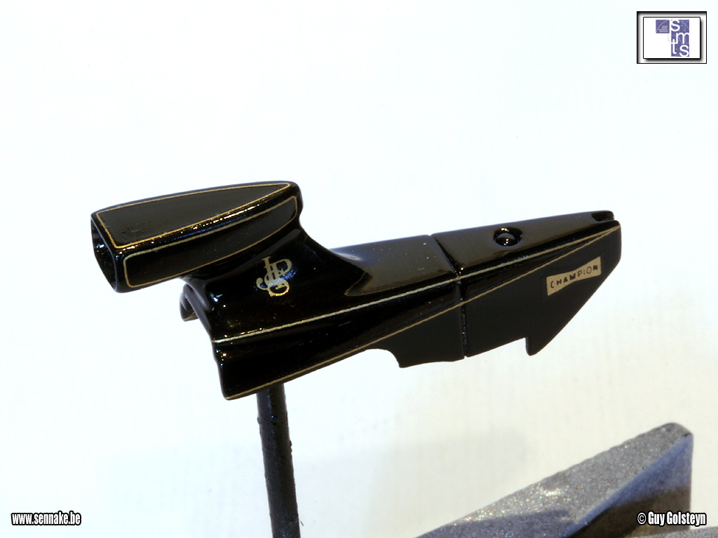

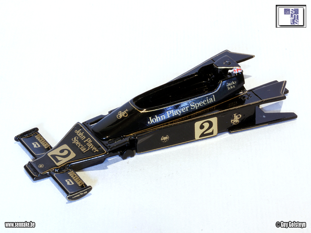

Ondertussen werden alle bodyparts in de grijze primer gespoten, waarna ik ze ge-airbrushed heb met Tamiya acryl X-1 gloss black. Op aanraden van Gert heb ik deze keer als verdunner de Tamiya verdunner gebruikt met de GELE dop om te vermijden dat de verf even traag droogt als bij de Ferrari 312T destijds. Maar ik moet ook eerlijk blijven natuurlijk, en ik heb dus vastgesteld dat het veranderen van verdunner geen aarde aan de dijk gebracht heeft: de (blinkende) acrylverf droogt even traag als voorheen. Wachten is dus de boodschap, vandaar dat de update over dit model enkele weken op zich laten wachten heeft.
Gisteren vond ik dan de tijd rijp om met het decallen te beginnen. Nog steeds echter met alle bodyparts vastgehouden door tangetjes, want als je een onderdeel stevig vasthoudt en erop drukt, staat je vinger gegarandeerd in de zwarte verf geprint. Ik heb het één keer voorgehad, maar gelukkig verdwijnt de afdruk mits het gebruik van Tamiya polish pasta.
De decals zelf laten zich vrij probleemloos aanbrengen. Ik had alleen wat problemen met de gouden lijntjes die hier en daar doorbraken vanaf het moment dat ze in contact komen met het water. Had ik geweten dat dit kon gebeuren had ik ze eerst behandeld met decal restore product, maar eerlijk gezegd had ik me er niet aan verwacht.
Soit, alles is uiteindelijk wel goedgekomen. Uiteraard mote er nog vernis over de onderdelen gespoten worden. Hier enkele foto's van een stand van zaken:
