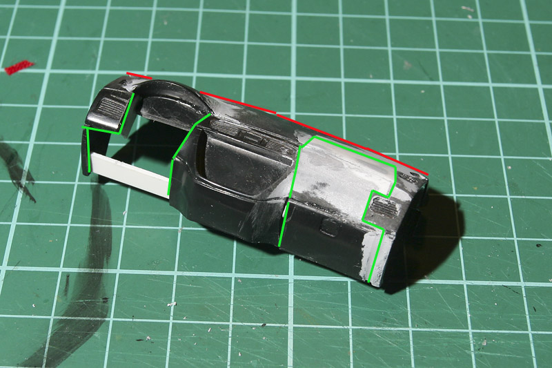

Er zitten twee dashboards bij, net als een hoop mogelijkheden om het naar je smaak te bouwen. Ik koos uiteindelijk voor het deel dat ook in de wagen zit. Komende opdracht: het stuk in drie zagen en herbouwen. Gelukkig heb ik een voorbeeld bij de evo van TVD (Tim).
Alvorens je het dashboard in 3 delen gaat zagen; dat is niet wat ik heb gedaan. Ik heb de voorste gedeeltes van de linker- en rechterzijde eruit gezaagd en omgewisseld (zie groene lijnen in onderstaande foto). Het middenstuk is bij mij blijven zitten. Merk ook op dat ik het gedeelte bij de rode lijn intact heb gelaten, zo blijft de basisbreedte en vorm van het dashboard behouden. En als je goed oplet zie je dat de luchtroosters ook niet gewisseld zijn (die zijn links en rechts immers toch hetzelfde).

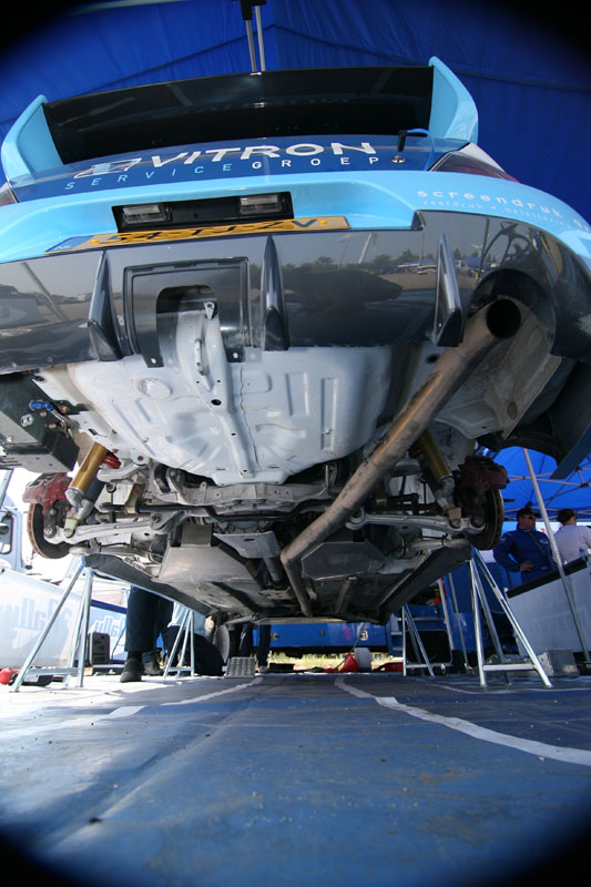

Ik heb een foto gemaakt van de onderzijde maar het is mij niet helemaal duidelijk hoe het zit. Met de demper bedoelde ik eigenlijk die pot net voor het einde van de uitlaat aan de achterzijde... Op mijn foto is het evenwel niet erg duidelijk te zien. Ik dacht dat iedere wagen gewoon zo een pot had zitten. Niet dus (heb ook totaal geen verstand van auto's).
In Ieper ga ik eens beter onder de wagen kijken. Voorlopig zit de uitlaat en de bijhorende buizen nog niet vastgelijmd op de wagen... Ik heb ook even een mailtje naar Van den Heuvel Motorsport gestuurd. Misschien kunnen zij me eerder op de hoogte stellen...
Ik bedoel met een demper hetzelfde als jij bedoelt. Bij deze een foto van de onderzijde van een Evo 9 uit de stal van vdHeuvel. Duidelijk is te zien dat hier geen demper geplaatst is:

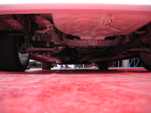

Old 25-05-2009, 08:42
Ja, want wie denkt er nu aan om onder de auto te gaan liggen om foto's te maken van de "sjarspijp", en dat om later een model te maken.
Ikke ook
Al was dat bij bovenstaande foto niet als referentie voor een model, maar gewoon om een fish-eye-objectief op m'n camera uit te proberen.... Later heb ik nog gewoon foto's gemaakt als deze wagen op de brug stond (brug in een garage dan ).
