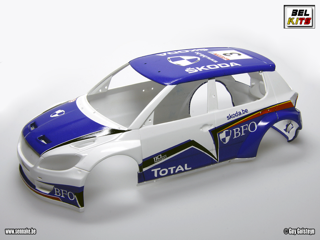

Ik ben begonnen aan de bouw van de Škoda Fabia S2000 waarmee Freddy in 2011 zijn 7e Ieper won (ondertussen staat de teller al op 8).
Dit model zal het onderwerp zijn van een artikel voor 'Art of Modelling', dus ik ga niet alles verklappen in de WIP-thread, daarvoor moet je het artikel later maar eens lezen.
Maar ik wil jullie toch niet onthouden dat ik aan dit project begonnen ben, en dat ik momenteel in het stadium 'decallen' zit. Enkele sfeerfoto's ter verduidelijking:
Tot een volgende (korte) update

Die ziet er nu al knap uit. Ontzettend mooi je decals aangebracht.
Ik zie dat je aan de voorste hebt zitten knippen, is dit omdat het zwarte stuk gespoten zal worden?
Old 21-01-2014, 20:17
Ja. Het was nagenoeg onmogelijk om de vlakke decal te laten aansluiten in de holle ruimte zonder achteraf bij te schilderen met matzwart, dus koos ik ervoor om het gewoon in zijn geheel matzwart te schilderen na het vernissen.

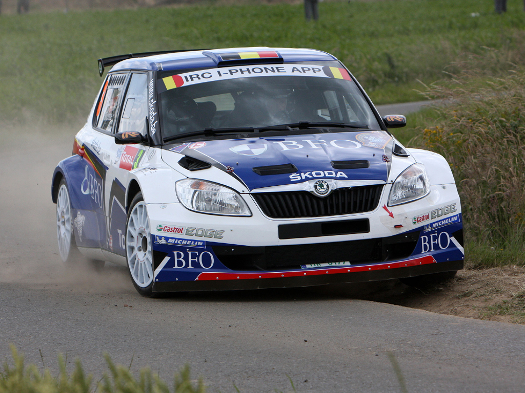

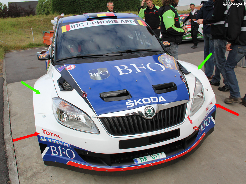

Ik heb alvast geleerd dat het niet altijd gemakkelijk is als je over veel referentiefoto's beschikt.
Om de sponsordecals te zetten gebruik ik de referentiefoto's als leidraad. Maar blijkbaar zijn de sponsors op de Fabia gaandeweg veranderd en/of toegevoegd...
Ik verklaar me nader:
Hier zie je dat er onder de groene pijlen geen sponsor te zien is en dat er onder de rode pijlen 'Total' sponsors zitten.
Echter, op de foto waarop de Fabia van het podium rijdt zie je dat er onder de groene pijlen nu wél sponsors staan (en nog wel van 'Domino'), terwijl onder de rode pijlen nog steeds 'Total' staat te lezen.
Nog wat later rijdt de Fabia weer van het podium af en nu staat er onder de rode pijlen ineens 'Castrol Edge' te lezen.
Je moet dus wel weten welke versie je gaat bouwen en op welk moment van de rally om er geen mengelmoes van te maken. Het decalvel van Renaissance voorziet in decals voor 'Total' en 'Domino', terwijl het decalvel van Belkits voorziet in decals voor 'Castrol Edge', dus je kan het allemaal verwezenlijken, maar wel even opletten waar je mee bezig bent dus!

Foto 1 is volgens mij van tijdens de Shakedown. Bij mijn Paddon Fiësta had ik dit ook voor: rallyplaat op andere plaats, extra sponsors en dergelijke...
Foto 2 en 3 tonen een andere bumper. Misschien was er wat mis met die bumper en hebben ze wat later op de rally een andere gestoken?
Tja, referentiefoto's e... Always fun...
De extra (locale) sponsors worden aangebracht net voor of na de keuring van de wagen. Minimuum 2 verschillende verplicht.
Bij Loix hier is dit dus Domino en WTV geworden. Een vriend van mij doet dit al enkele jaren. Als ze op voorhand weten dat een bepaalde livery zal worden uitgebracht proberen ze om zeker een domino klever erop aan te brengen.
Normaal mag de piloot die stickers zelf kiezen. Maar veelal zeggen ze van doe maar wat
Deze uitleg lijkt mee zeer aannemelijk

De allereertse foto die je postte is degene tijdens de effectieve rally. Dus foto 3 in je laatste post.
Foto 1 is van de technische keuring, met nog het ontbreken van enkele rallysponsors.
Foto 2 is het podium voor de shakedown. Met Total op de bumpers.
Foto 3: podium van de start van de effectieve rally. Zo heeft hij de rest van het weekend de rally afgewerkt. Dus dit is de juiste referentie voor een versie uit de rally zelf.

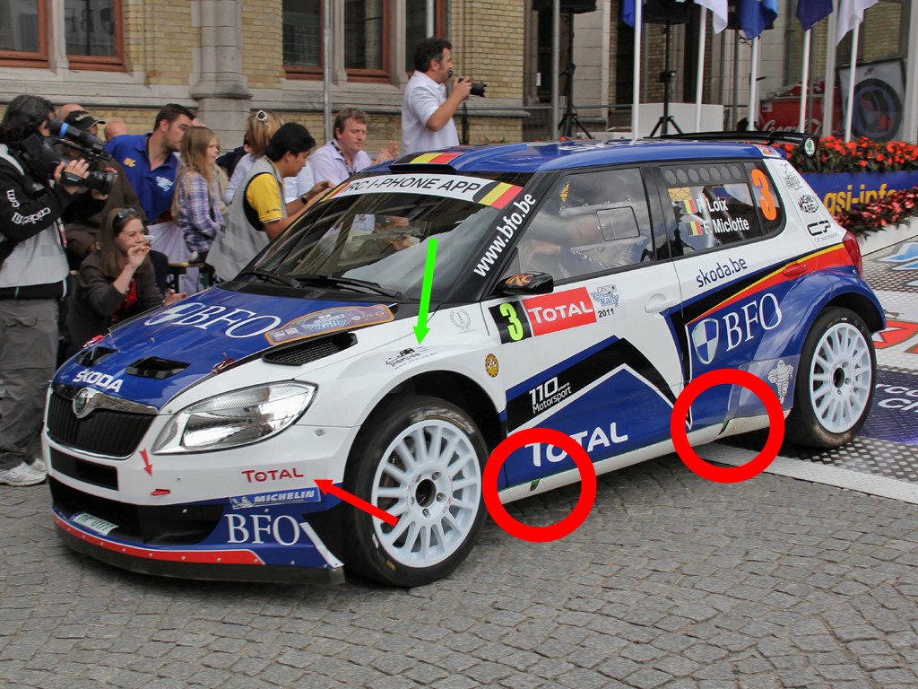

Ook een leuk detail is het metalic groen rond de gaten in de zijdrempels, kan je maken van een stukje uit je vel dat bij de kit zit. Zie rode cirkels.
Aha, dan zal ik de shakedown versie bouwen, want ik heb gekozen voor de Total stickers aangezien de Castrol Edge decals niet helemaal correct zijn (zijn eigenlijk die van de Häninnen versie 2012).
Inderdaad, dat was ik van plan. Als je de deuren en/of kofferdeksel open zou zetten, is er trouwens nog veel meer groen te zien... Ikzelf zal daar geen tijd voor hebben omdat ik met een deadline zit.

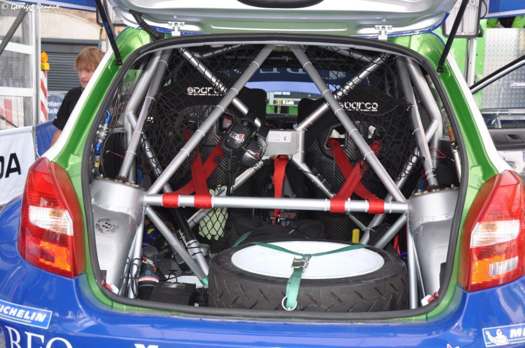

En wat ik ook gezien heb is dat Freddy slechts één reservewiel gebruikte in plaats van 2...
Name:	Loix Ypres 2011 (8).jpg

IEn wat ik ook gezien heb is dat Freddy slechts één reservewiel gebruikte in plaats van 2...
Dat verschilt wel hoor. Hangt een beetje van de lengte van de te verrijden proeven af en de risico's op lek rijden. Maar voor de shakedown-versie zal het allicht inderdaad 1 wiel zijn.
Foto 1 Is vanop de keuring aan de Peugeot garage.
Als ik mijn foto's bekijk reed hij de shakedown en de zaterdag met Total stickers en de vrijdag met castrol edge. Ergens een overeenkomt met skoda motor sport (castrol) en skoda belgie (total) zeker.
