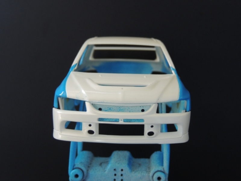

5/ Tijd om de body aan te passen: gaten boren in de voorste bumper bvb...

7/ Nog eens terug naar de voorste bumper waar stukken werden weggeschuurd (rode pijl), een verstevigend deel werd toegevoegd (blauw) en de bovenzijde werd aangepast om beter aan te sluiten (groen)

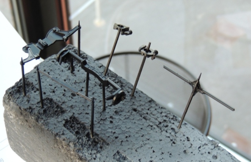

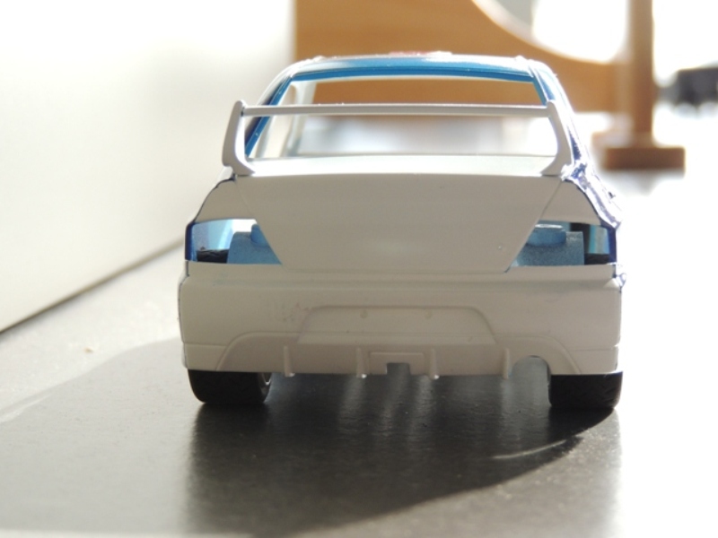

8/De eerste onderdelen werden gespoten...
9/Idem voor het chassis

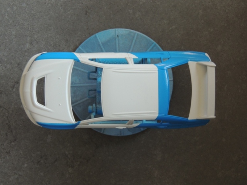

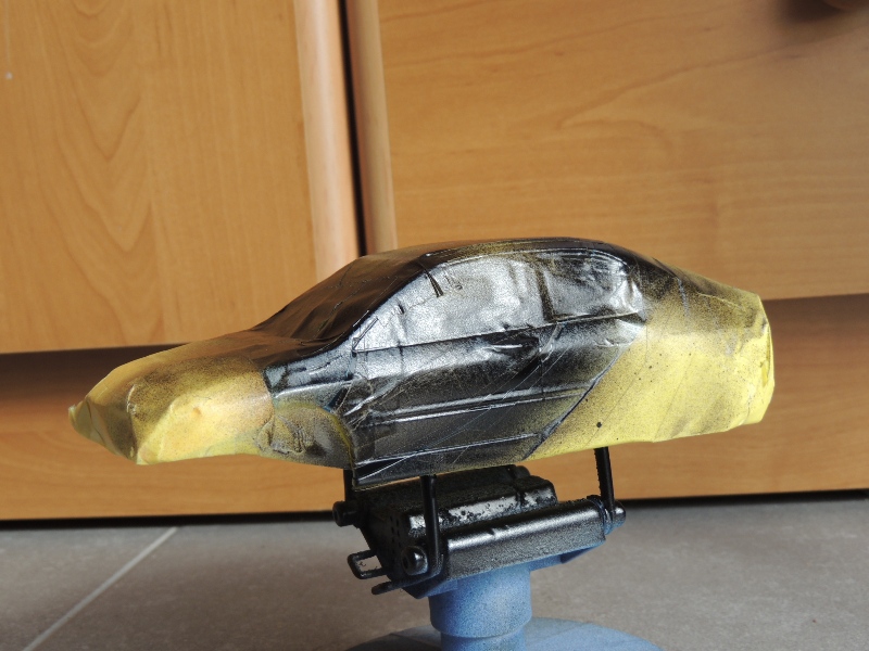

10/ En de body kreeg zijn eerste lagen: wit, lichtblauw en donkerblauw...

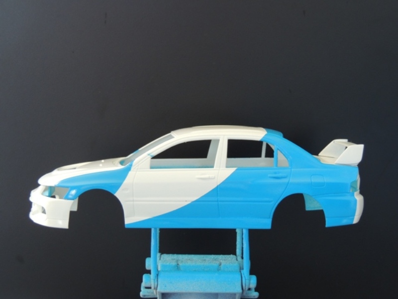

11/ Een fotoshoot van de eerste blauwe laag... (Er kwam wat witte lak mee bij het verwijderen van de kleefband )

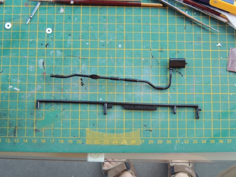

12/ De uitlaat moet aangepast worden. Dit gaan we doen mbv de originele en wat sprue...

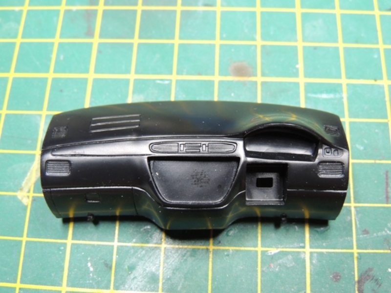

15/ Dit dashboard is rechtsgestuurd en moet omgebouwd worden tot een linkse. Ik ben hieraan bezig maar heb er nog geen foto van...

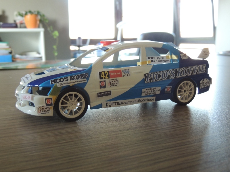

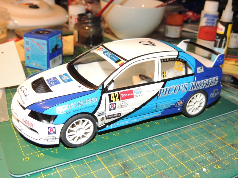

Na het vlak schuren van de opstaande randjes, kon ik gaan decallen... En hoe verder ik kwam, des te blijer ik werd. Hieronder het resultaat. Ondertussen kreeg de evo al enkele lagen Gunzevernis en werden de compounds ook al gebruikt...
Op naar het interieur nu. Dit moet volledig omgebouwd worden van straatauto naar groep N... To be continued...

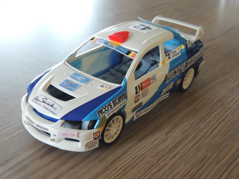

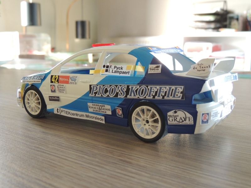

Ondertussen is dit model al een flink stuk gevorderd. Vorige weekend vierde het rallyteam Filip Pyck hun Belgische titel te Poperinge. Net als alle supporters was ik ook uitgenodigd en mocht dit model niet op het feest ontbreken. Met de examenperiode erbij was het geen eenvoudige opdracht om het model af te werken. En zoals ik vreesde, lukte het me niet. Dan maar focussen op het afwerken van de buitenzijde... Iets dat net net NET gelukt is. Het model kon mee, ook al was enkel de buitenzijde afgewerkt.
Een overzicht van de werkstappen volgt hieronder. In mijn 'haast' heb ik niet alles op foto kunnen zetten, maar het belangrijkste staat erop...

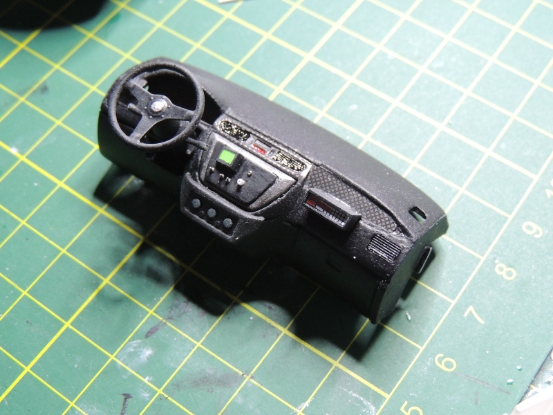

Het opbouwen van het dashboard in vier foto's: De basis, de ruwe ombouw, het deels afgewerkte product en tenslotte het dashboard zoals het in de wagen moet: met toevoeging van enkele schakelaars en wat rallygerelateerde extra's...

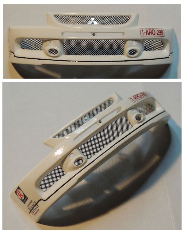

De voorste bumper werd afgewerkt. Het PE-gaas werd vastgelijmd, enkele boutjes werden toegevoegd en een PE-logo werd geplaatst.

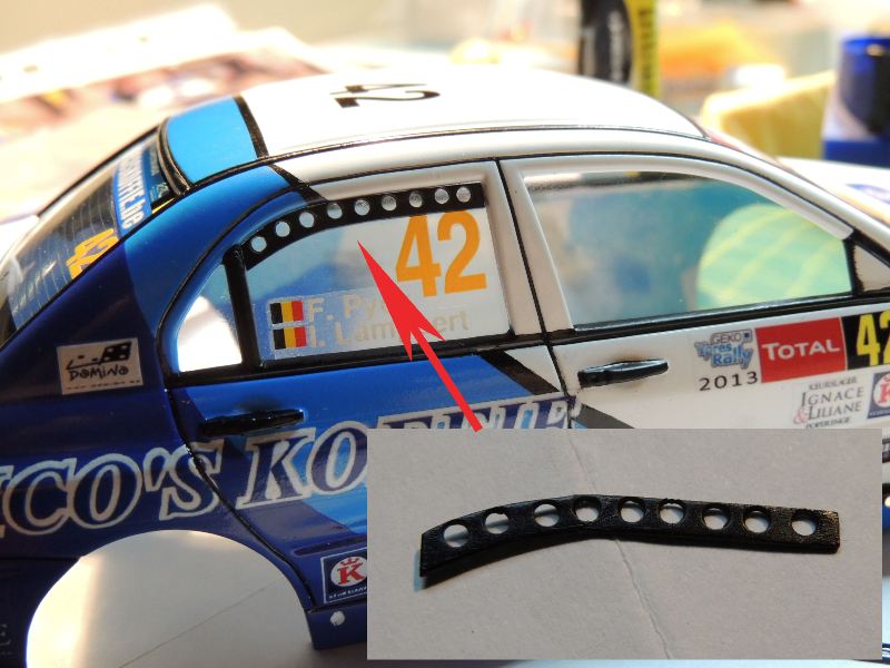

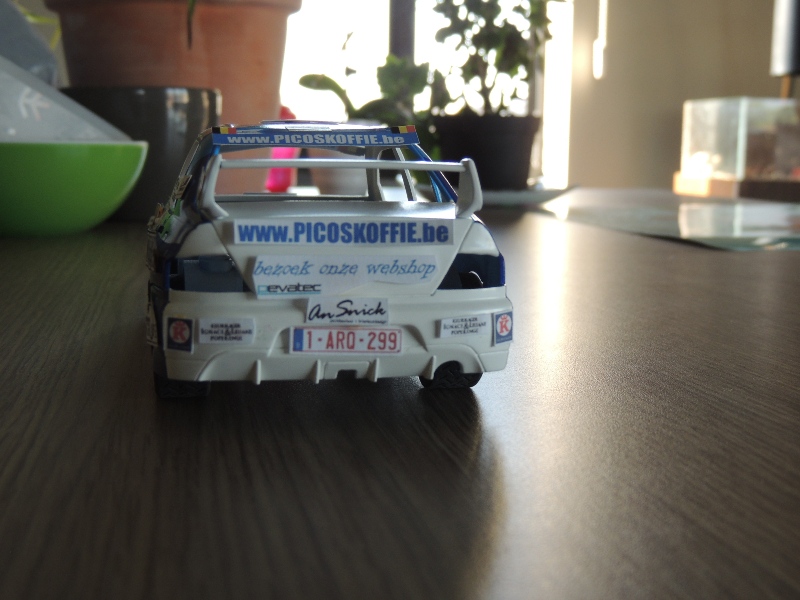

De ramen kregen hun decals nadat het zwart erop werd geschilderd. Dat laatste was serieus zwoegen zo zonder afplaktape. Maar met vaste hand lukte het behoorlijk :-).
Aan de achterramen hangt een soort verluchtingsrooster. Na eerst met decals geprutst te hebben, besloot ik om het dan maar zelf te maken. Maar dan wat passen, schuren en gaatjes boren is het uiteindelijk niet he?

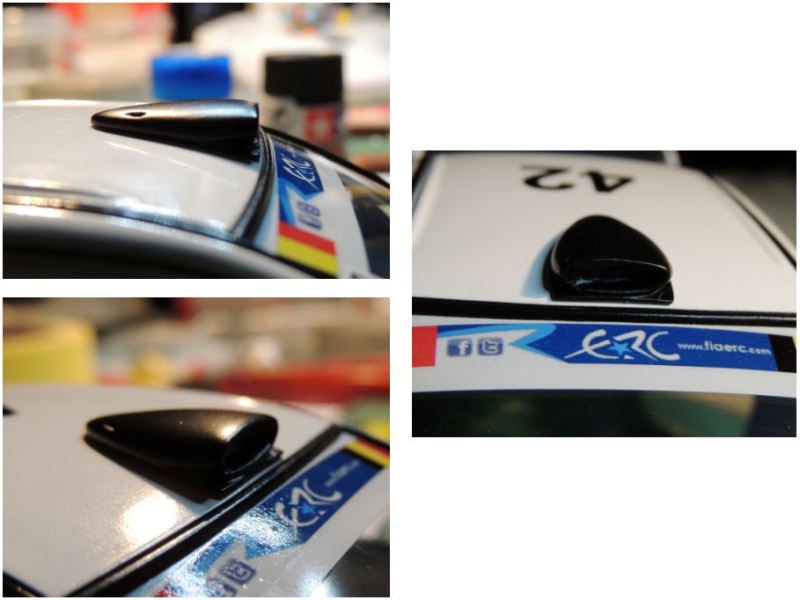

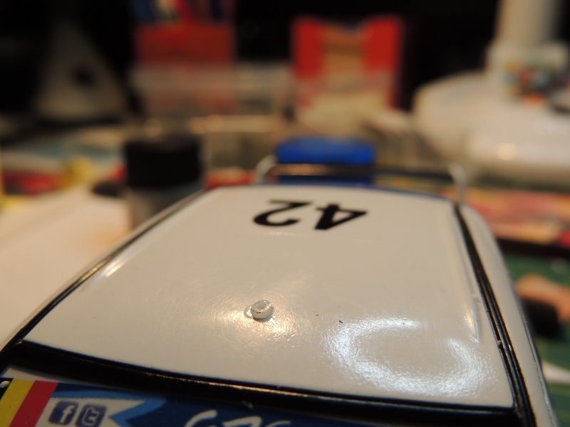

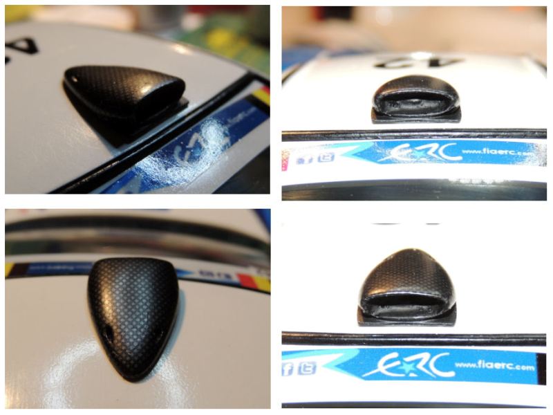

Tijd dan voor een tijdrovend werkje: de luchthapper op het dak. Van Scoobyfreak kreeg ik een goed lijkend onderdeel maar er was nog aanpaswerk aan. Dus vloog er een klodder Milliput op, werd er geschuurd, bijgesneden, nog meer geschuurd (kuch kuch) en nog eens geschuurd.
Toen de vorm goed zat, volgde de zwarte verf, na de primer uiteraard. EN werden er twee gaatjes uitgeboord.
Een bevestigingsstukje werd geplaatst.
Carbon overheen de luchthapper. En klaar was Loeten...

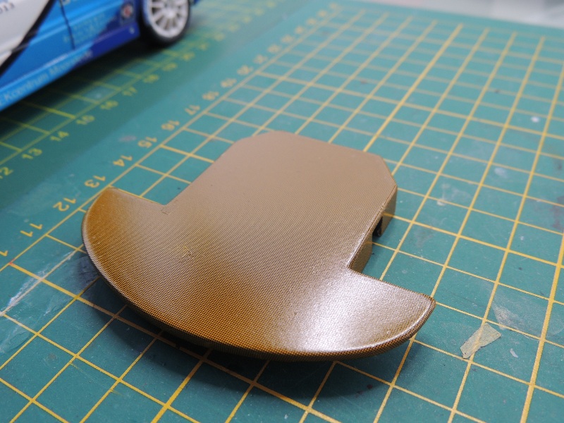

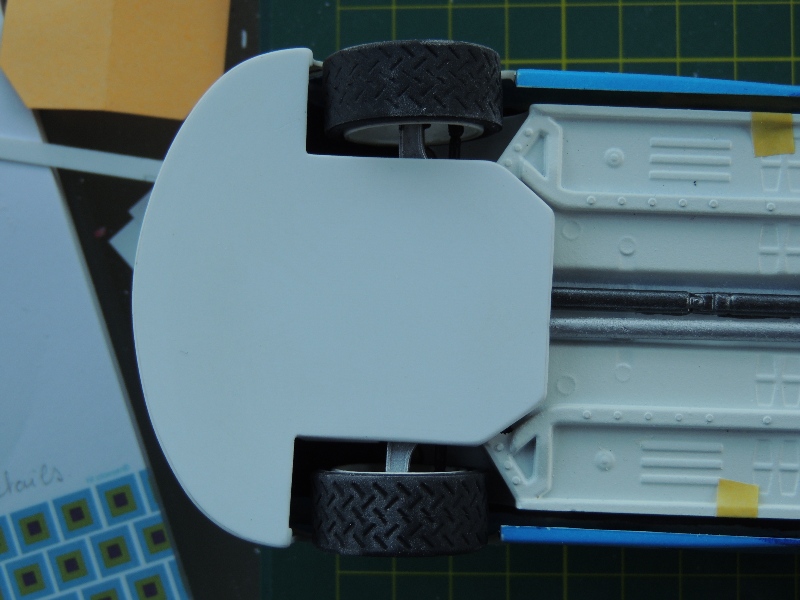

Nog een grote stap: het maken van de carterplaat. Die moest ik uit plastic sheet snijden. Eerst dus een sjabloontje met papier maken. Daarna mooi aftekenen en snijden, schuren, enzoverder e. Randjes toevoegen, passen, schuren...
Een rechtopstaand randje vooraan moet er ook nog aan... En alles bleek goed te passen !
Kevlar erover... Hier en daar zijn wat scheurtjes... Maar voorlopig valt dat niet zo erg op. Maar denk dat ik er wat verwering ga opzetten...

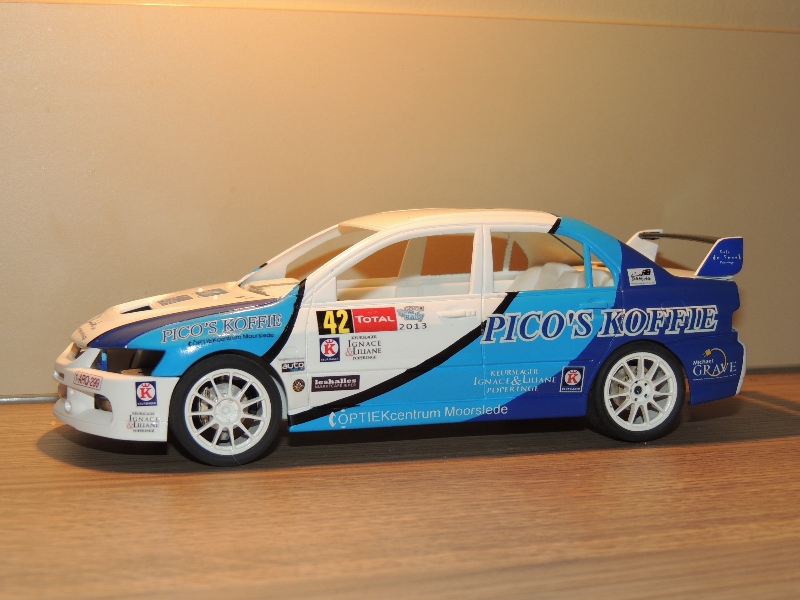

Tenslotte volgde wat detailwerk aan het exterieur.

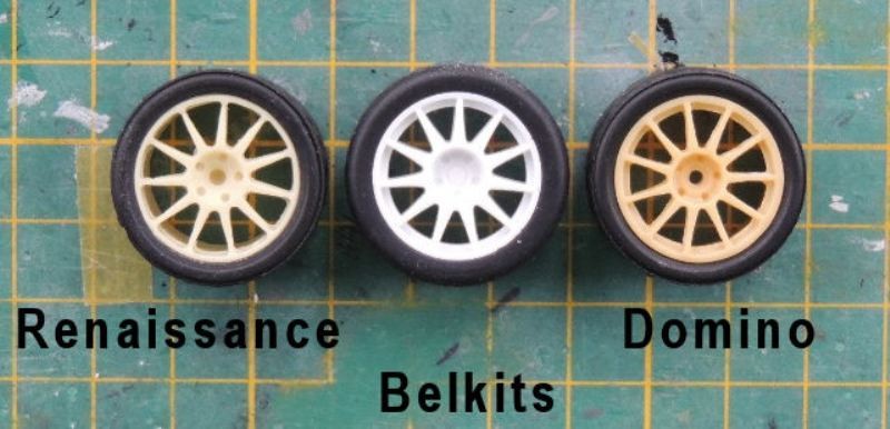

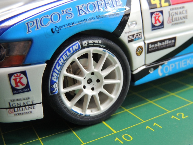

De banden kregen hun decals, net als de velgen. Die laatste komen van een velletje van een Belkitsmodel.
De snelsluitingen werden blauw geschilderd en geplaatst.
De spiegeltjes werden vervaardigd vanuit bestaande spiegeltjes uit de doos. Wat schuren en schuren leverde de correcte vorm op. Carbon en decals erop en plaatsen maar...
En zo is de buitenzijde af. Deze week doen we verder met de binnenzijde in de hoop hem af te krijgen voor 2014...
