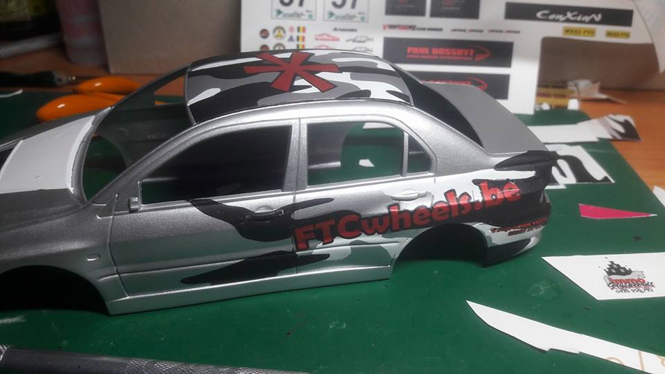

Veel puzzelplezier met de decals
Old 31-03-2018, 12:41
De decals zijn echt wel puzzelen .

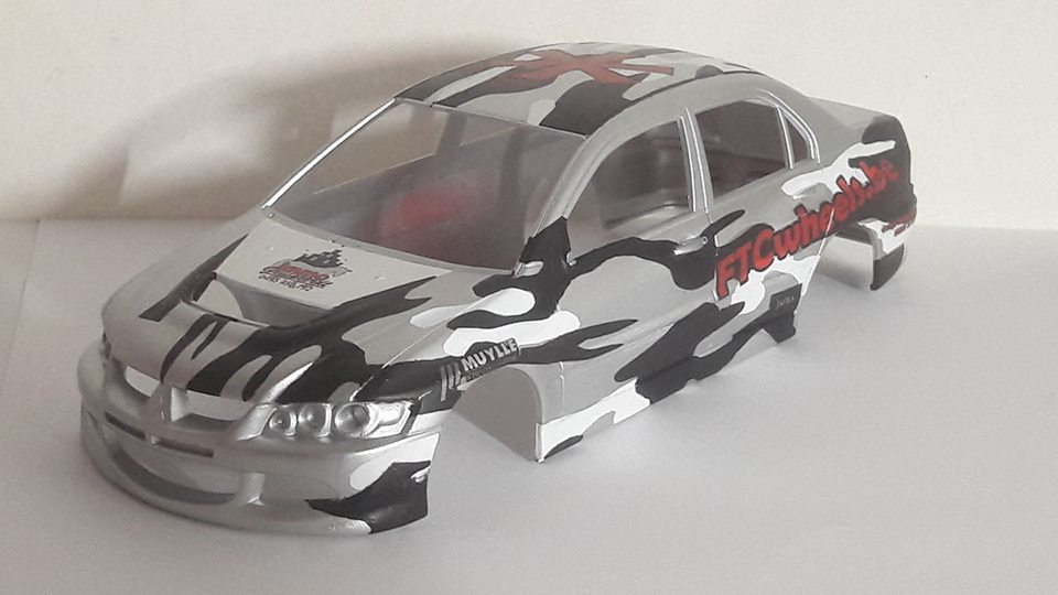

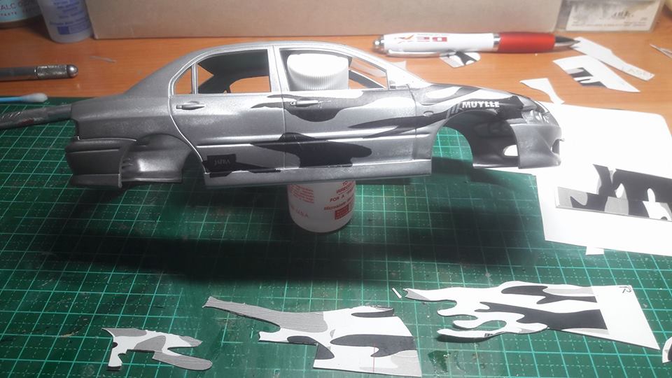

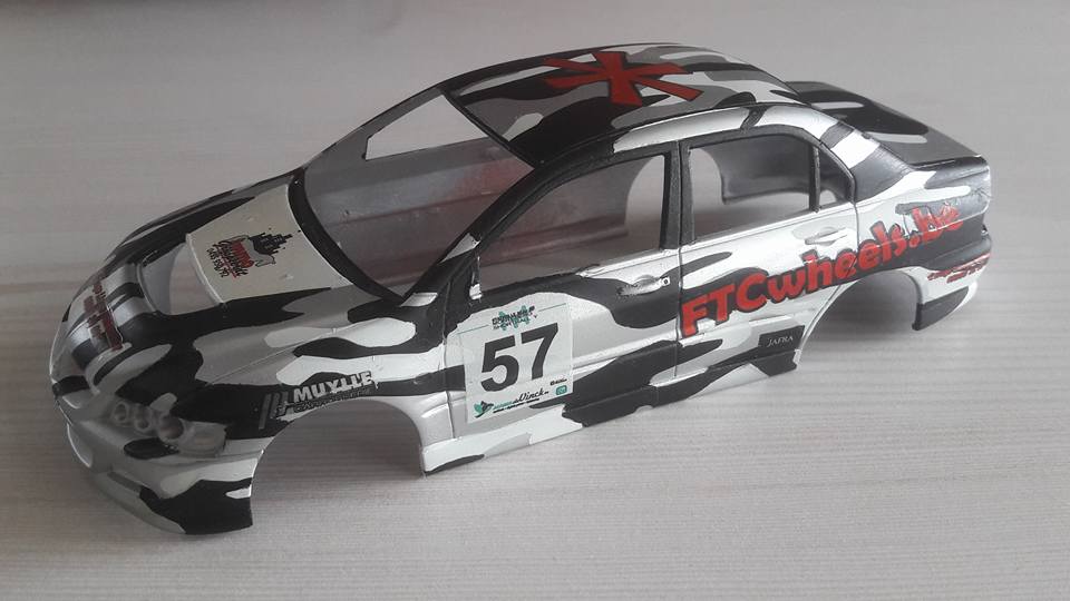

Hey ,
Ondertussen is de zijkant in camoflage volledig ,en ben ik reeds aan de motorkap begonnen .
beetje bij beetje geraken we er .
MVG Coco
Old 02-04-2018, 20:57
Ferme puzzel.

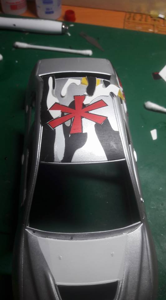

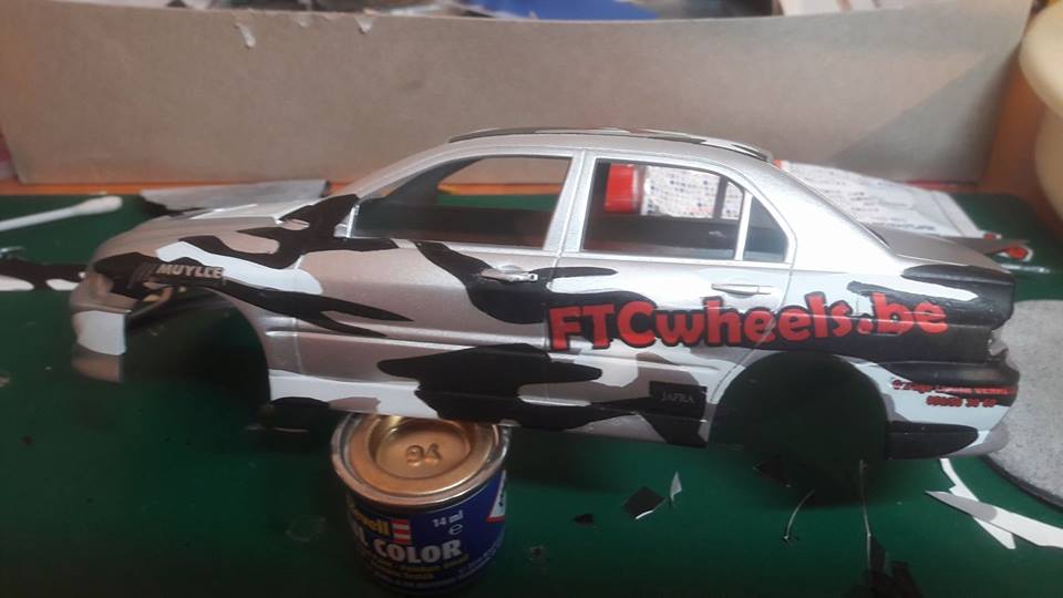

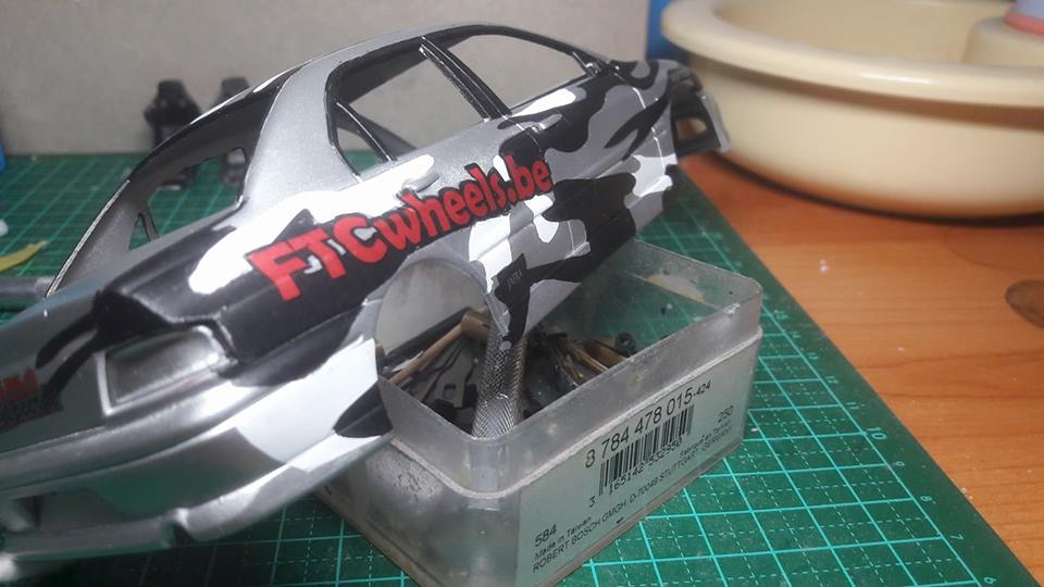

Hallo ,
Nog een beetje (4 uur in het totaal) verder gedaan .
Old 28-04-2018, 19:07
Sommige lijntjes moeten nog een beetje met het penseel bijgewerkt worden,
en er moeten ook nog witte vlakken op de daklijsten komen . Dus nog werk genoeg .
mvg Coco

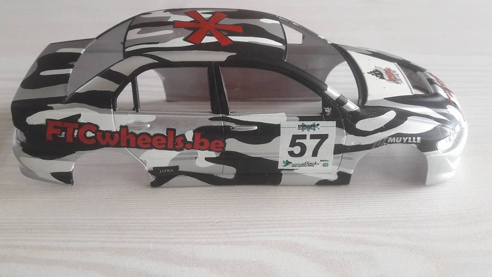

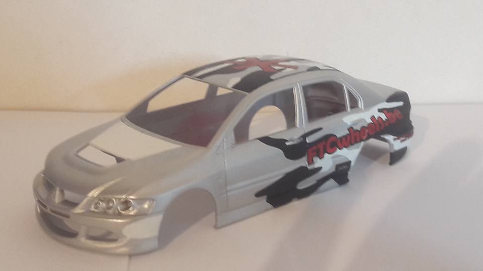

Old 01-05-2018, 17:08
De vernis besliste om de boel om zeep te helpen, en lekker het wit zo geel te maken enkele seconden na het spuiten . Dus die zit in de remolie
om al het werk opnieuw te mogen doen want zo kan ik dat niet aan de klant afleveren . Man man man ik heb een toffe hobby .

Hey Nismo ,
Max Meyer auto vernis op waterbasis .
Ik had nog een rest oudere staan die ik niet wou weggooien,
verdunde die en blijkbaar mag ik dit niet vertrouwen .
een paar seconden na de tweede laag nieuwe begon die ineens heel geel te tonen . Raar volgens de carrossier moest ik die weggegooid hebben
ik zat op mijn geld te denken he . dus mag alles opnieuw leuk is anders
