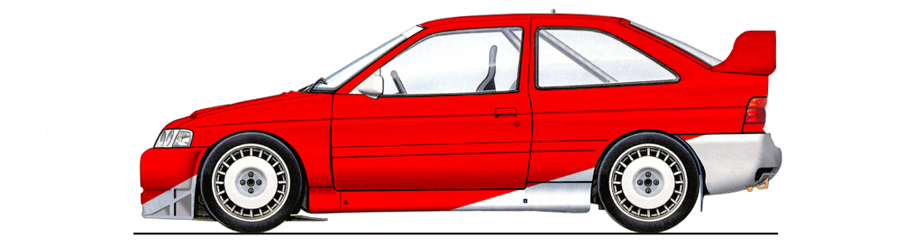

Maar dit is een veelgebruikt model waarop vele andere livery's passen. Die gaan we dus gebruiken voor alternatieve versies.
Eerst worden alle decals van de originele Ford gestript:
Let op, dit is niet gewoon het 'overschilderen' met wit wat er gebeurd is, omdat dan alle schaduwpartijen zouden verdwijnen. Het is een tijdrovend werkje, maar je zal zien dat het de moeite loont om de schaduwpartijen te behouden.
We maken er ook een versie van zonder verstralers:
En als we toch bezig zijn maken we ook een WRC-versie:

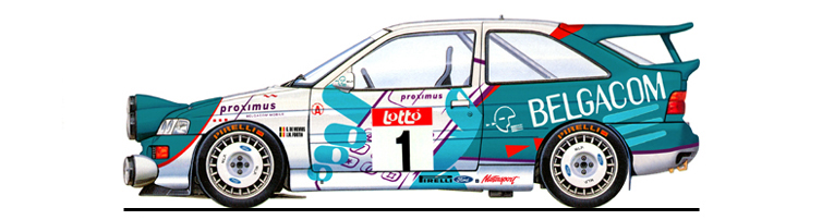

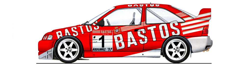

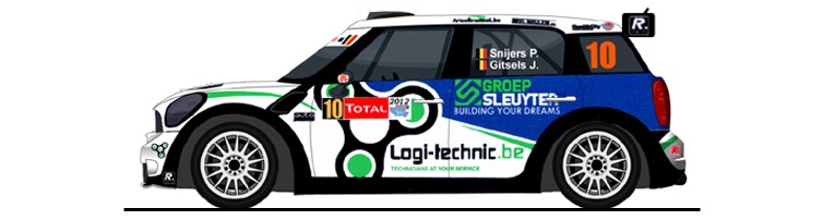

Nu we een basis hebben, kunnen we de decals van de alternatieve versies die ik nog ga bouwen inscannen en over de basismodellen leggen, zodat ze doorzichtig blijven en dus de schaduwen blijven weergeven.
Zo maken we een alternatieve versie van de Delecour Escort:
Een versie van de Snijers Escort:
eentje van Thiry:
eentje van De Mevius:
en eentje van Droogmans:

Old 28-12-2015, 14:11
De WRC-versie van Snijers kunnen we nu ook maken:
De basisversie:
We zetten er wat kleur overheen:
Dan de hoofdsponsors:
En tenslotte de rest:

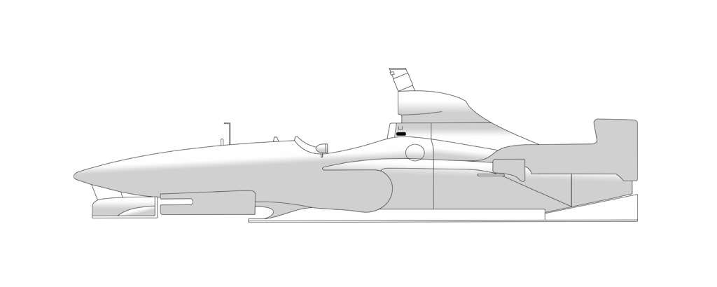

Old 28-12-2015, 14:32
Dat is natuurlijk allemaal nog maar 'spielerei', want we baseren ons telkens op het model dat ons door Tamiya ter beschikking gesteld wordt, en we borduren erop voort.
Maar Tamiya heeft natuurlijk niet altijd een model ter beschikking. Soms staat er op de doos geen zijprofiel (vooral de oudere dozen vertonen dit euvel), of Tamiya heeft gewoon nooit een model uitgebracht dat ik in mijn projecten zitten heb.
Dan moeten we onze toevlucht zoeken tot het zelf tekenen vanaf nul, en dat is waar Photoshop langs de ene kant erg goed geschikt voor is, aan de andere kant dan ook weer niet.

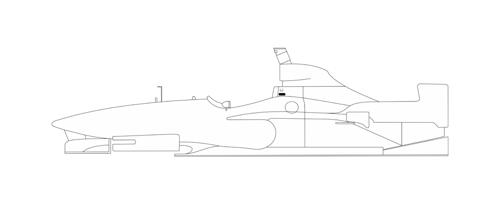

Het begint allemaal met het tekenen van de contouren van een model, dat als basis zal dienen voor de rest van de tekening. In feite is het tekenen van een model te vergelijken met het bouwen van een schaalmodel, zoals je zal zien.
Nemen we als voorbeeld de Jordan 197 die ik van Revell gebouwd heb. Ik neem het bouwplan als basis:
Daarop worden de nieuwe contouren overgetekend, wat je kan vergelijken met het samenbouwen van de plastic onderdelen van een schaalmodel. Hier is Photoshop eigenlijk minder geschikt voor dan een programma dat werkt met vectorieel tekenen, omdat ik verplicht ben om mijn tekeningen 'op te blazen' tot een breedte van 10.000 pixels zodat er nog een mooie scherpe resolutie overblijft als ik alles verklein. Maar mijn PC blokkeert wel dikwijls hierdoor omdat het enorm veel rekenwerk betreft. veel tussensaven is hier een oplossing. Een nieuwe PC kopen ook
Vervolgens wordt het model 'in grondlaag' gezet:
Daarna worden de schaduwen aangebracht die voor wat diepte-effect moeten zorgen:
Vervolgens worden de zwarte onderdelen in kleur gezet:

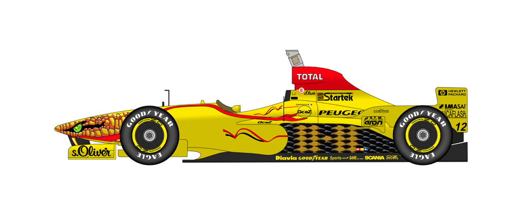

Old 28-12-2015, 14:40

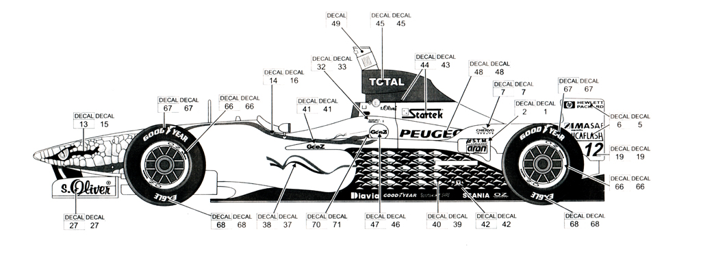

Nu kan er een eerste 'laklaag' aangebracht worden:
Zonder te moeten wachten op het drogen van de verf, of zelfs af te plakken wordt de tweede laklaag aangebracht:
Daarna heb ik heel wat tijd gespendeerd aan het tekenen van de patronen van de slangekop en de slangehuid:
Daarna waren de sponsors aan de beurt. De bekendste sponsors kan je vinden op het internet, maar lokale sponsors of sponsors van bedrijven die ondertussen niet meer bestaan moet je natuurlijk zelf ontwerpen:
Tenslotte worden ook de wielen getekend en aangebracht:

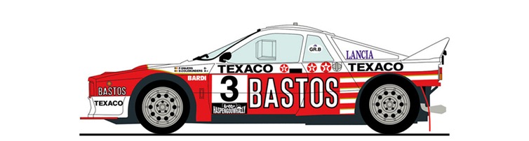

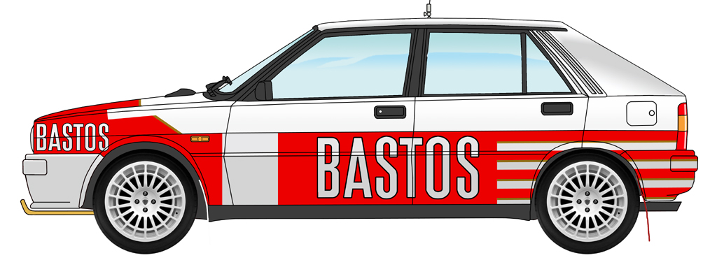

Nog een voorbeeld. Nu had ik zelfs geen bouwplan want het model is een 1/43 Starter kitje.
Dus nemen we een foto van een echte Lancia Delta HF:
We tekenen de contouren over:
We brengen de schaduwpartijen aan:
De hoofdkleuren en hoofdsponsors worden erop gezet:
En de rest volgt:
Old 28-12-2015, 15:28
En dan is hij klaar:
We kunnen dank zij de basis die we gecreëerd hebben, nu ook andere versies maken:
Een Integrale is ook rap gemaakt met de Delta als basis:

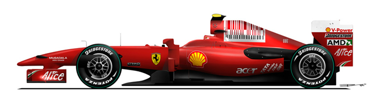

Old 28-12-2015, 15:32
Tenslotte een bloemlezing van de modellen die ik de laatste 2 maanden getekend heb. Je zal merken dat er gigantische verschillen zitten tussen de modellen die ik enkele dagen geleden voltooid heb en de modellen van 2 maanden geleden toen ik nog alles moest leren (en ik bv het kneepje van de schaduwpartijen nog niet onder de knie had)...
Deze modellen zijn de oudste en vertonen nog geen schaduweffecten:

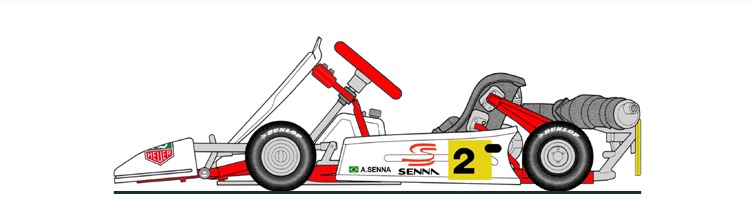

Old 28-12-2015, 15:34
Nog enkele voorbeelden uit de 2 maanden oude doos:
Met deze Ferrari is het experimenteren met schaduweffecten begonnen:
