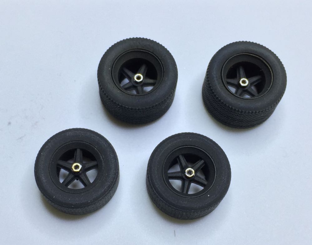

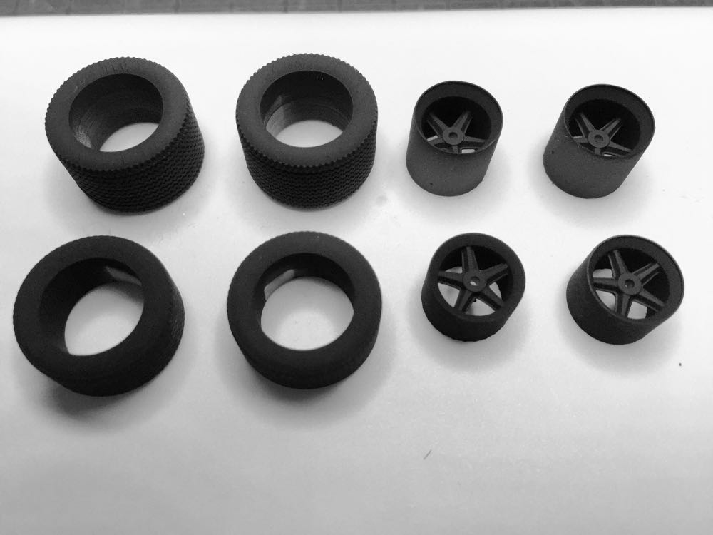

Omdat de kit onderdelen weinig detail bieden zijn een heel aantal zaken opnieuw getekend (of files al op het internet gevonden) en 3D geprint.
Velgen en banden
Velgen en uitlaten

De banden werden met Tamiya 'rubber black' gelakt. Normaal neem ik zwarte basislak die ik met een transparante softtouch vernis afwerk, maar omdat deze op de zaak stond heb ik de Tamiya genomen. Slechte keuze blijkt, want het resultaat is niet bevredigend.
Ik heb de velgen toch gemonteerd, de softtouch komt er naderhand nog op.
