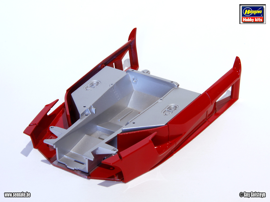

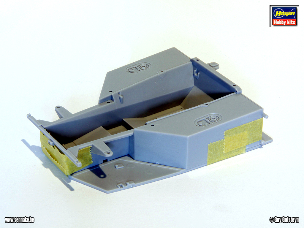

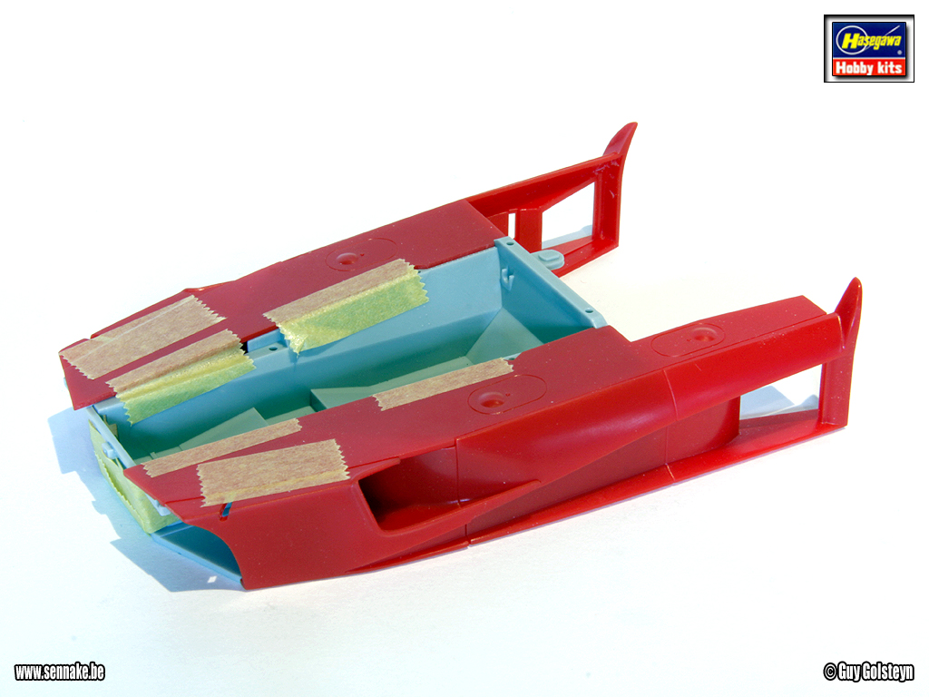

Eerst heb ik de centrale 'badkuip' eens gedryfit met masking tape. De onderdelen zijn gelukkig niet verchroomd zodat het werkje van het 'ontchromen' me al bespaard blijft.

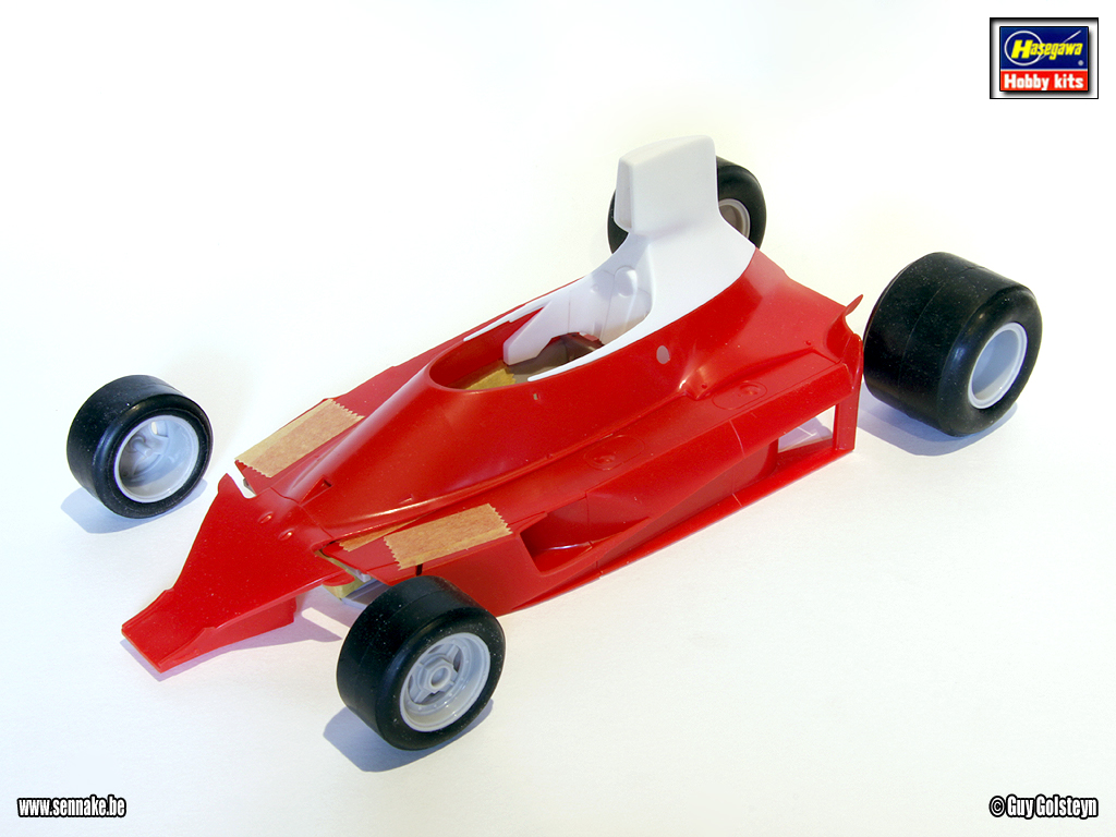

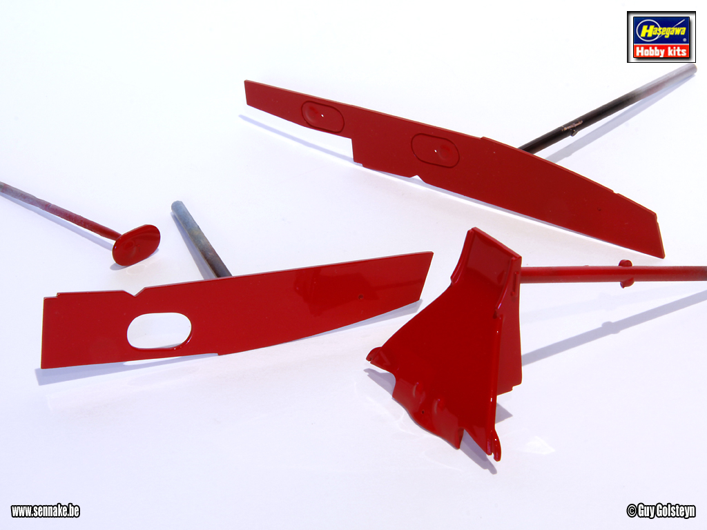

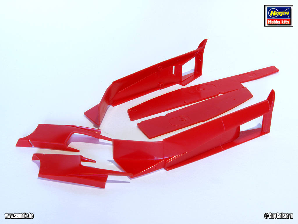

Vervolgens werden alle koetwerkonderdelen, behalve de cowling, losgemaakt van hun frame en opgekuist. Ik ben nog wel aan het overwegen om de panel lines uit te diepen voor wat meer schaduwvorming.
Daarna heb ik deze onderdelen gedryfit op het centraal chassisonderdeel. Vooraleer ik iets vastlijm of spuit wil ik er namelijk zeker van zijn dat alle onderdelen mooi passen. Vooral de onderdelen die in het zicht zullen staan. En omdat ik nog niet zo vertrouwd ben ben de pasnauwkeurigheid van Hasegawa F1's, neem ik het zekere voor het onzekere.

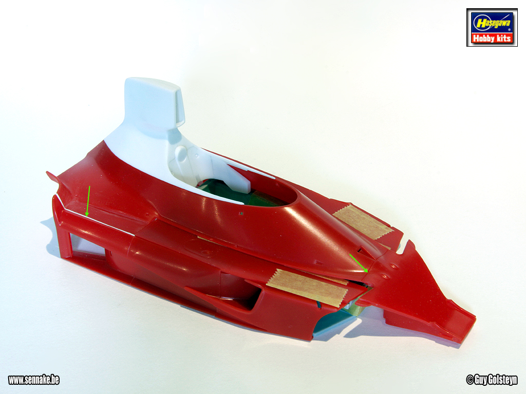

Bij het passen van de cowling had ik prijs: ze blijkt een kleine mm te smal te zijn. Niets wat niet opgelost kan worden met wat plastic strip natuurlijk, maar het zou erg ambetant geweest zijn om dit te ontdekken als alles al gespoten, gedecald en vernist is... De cowling zelf is trouwens erg intelligent opgebouwd uit een rood gedeelte en een wit gedeelte, zodat je het werk van het afplakken bespaard blijft. gewoon alles in de juiste kleur spuiten en dan voorzichtig aan elkaar lijmen.
Dat zal er dan ongeveer zo uitzien. De groene pijl links duidt aan waar de plastic strip de gapende spleet verbergt, de groene pijl rechts duidt een panel line aan die ik niet gewoon ga uitdiepen, maar zelfs helemaal doorzagen. Het voorste neusonderdeel was namelijk een apart deel en het ziet er nogal belachelijk uit als dat aan de cowling vast hangt tijdens het showen van de Ferrari met afgenomen cowling. Op dit moment laat ik het er nog aan vasthangen omdat het gemakkelijker is tijdens een dryfit van het geheel.

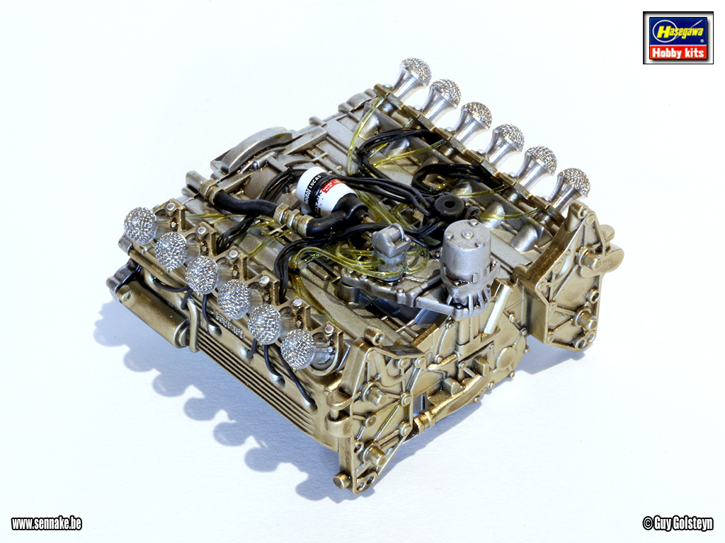

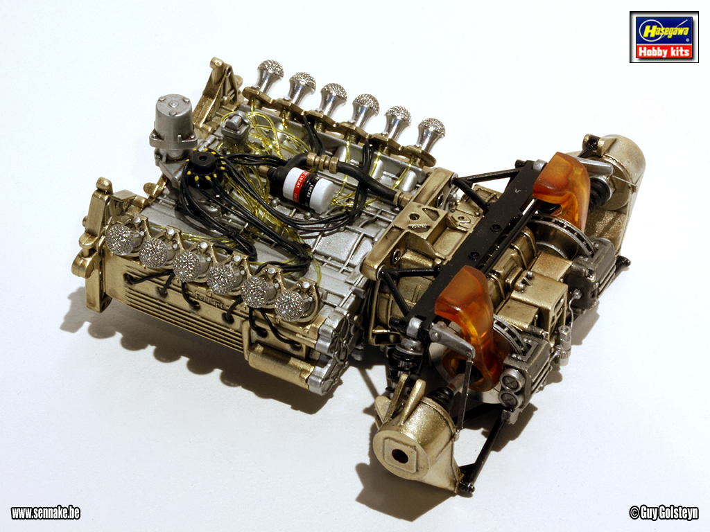

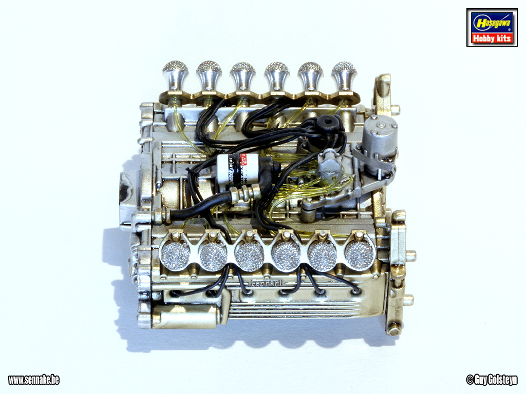

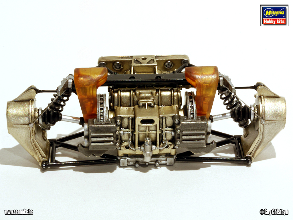

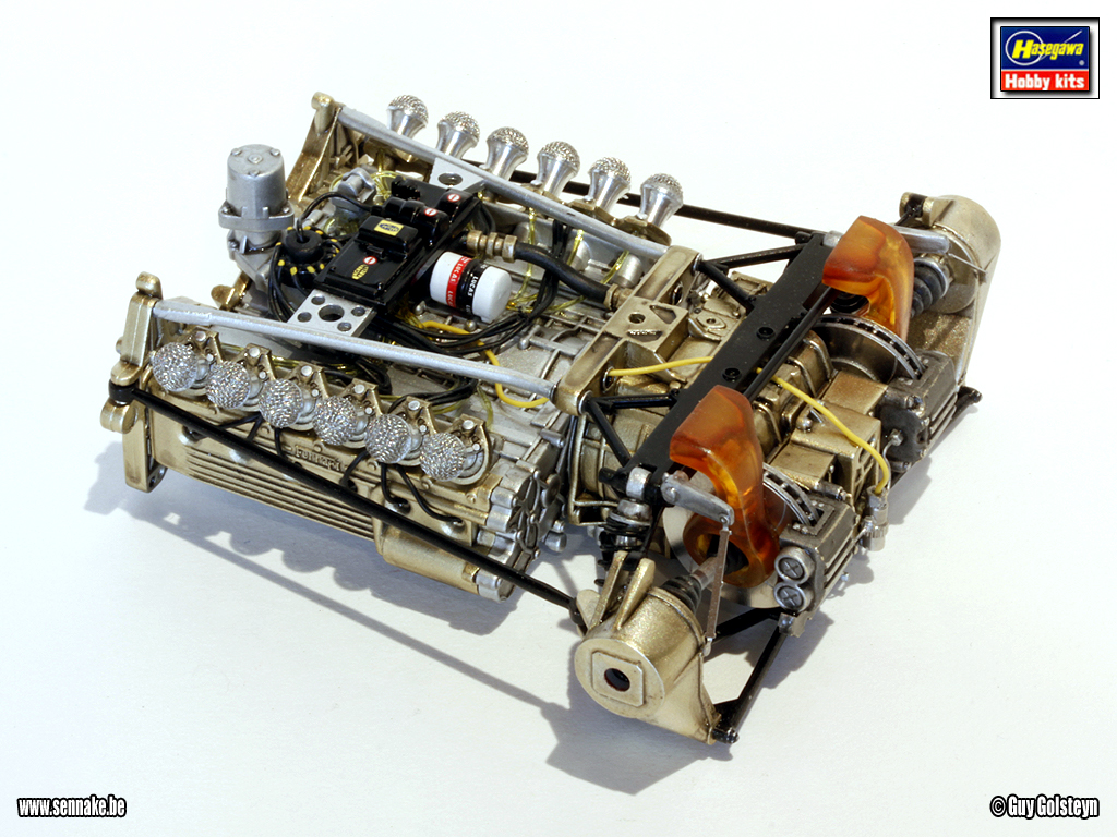

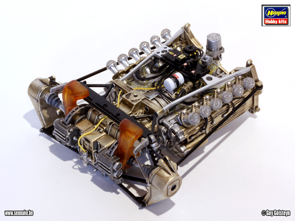

Gerustgesteld dat het wel goed zal komen met de body, begin ik alvast met de eerste bouwfase van de Ferrari: de motor. Het samenbouwen van de plastic onderdelen van deze motor zorgt niet voor problemen, maar je moet wel even opletten, want het standaard onderdeel E9 dat normaal de tussenwand voorstelt tussen de motor er het chassis, moet hier vervangen worden door onderdeel F1, dat van een apart frame afgeknipt wordt. Reden hiervoor is dat Hasegawa eerst de Ferrari 312T2 ontworpen heeft waarbij onderdeel E9 gebruikt werd, en dat ze pas later de 312T uitgebracht hebben die grotendeels identiek is aan de 312T2, zodat een extra frame (voor wat de motor betreft) volstond om deze versie in kit uit te brengen. Wel een rare redenering, want de ontwikkeling van de kit is dus in omgekeerde chronologische volgorde gegaan tov de echte Ferrari. Na het spuiten van alle onderdelen werden ze dus allemaal samengekleefd, waarna ik een wash met smoke aangebracht heb voor wat meer schaduw. De foto toont de onderzijde van de motor, zoals hij er standaard uitziet, gebouwd volgens instructies.
Aan de bovenzijde van de motor heb ik echter wel wat toevoegingen gedaan. Zo zit er in de kit, en onbegrijpelijkerwijze ook niet in de upgrade kit, nergens een spoor van een bougiekabel of andere leiding. Ook dat vind ik raar: wel prachtige, uit aluminium gedraaide inlaatkelken en super-realistische beschermkappen uit metaalgaas, maar geen enkele kabel. Waar trekt dat nu op? Enfin, we gaan dat oplossen. Eerst worden er in de zijkant van de motor 12 gaatjes geboord waarin de bougiekabels zullen verdwijnen. Daarna nog eens 12 gaatjes in de stroomverdeler. 13 eigenlijk, want één kabeltje zal naar de bobijn lopen.
De brandstofleidingen zijn een klein beetje moeilijker omdat de brandstofpomp die in de kit geleverd wordt te klein is om er 12 gaatjes in te kunnen boren. Dus wordt ze weggesneden en vervangen door een plastic hol buisje, waarin we 12 gaatjes boren. Tenslotte worden ook in de manifolds van de inlaatkelken 12 gaatjes geboord. 49 gaatjes in totaal dus. Daarna neem ik het bouwplan van de Tamiya 1/12 Ferrari 312T erbij om te zien hoe de kabels precies moeten lopen. Dat schema heb ik nauwkeurig gevolgd en ook de kabels per 3 samengebonden zoals aangegeven op het Tamiya bouwplan.

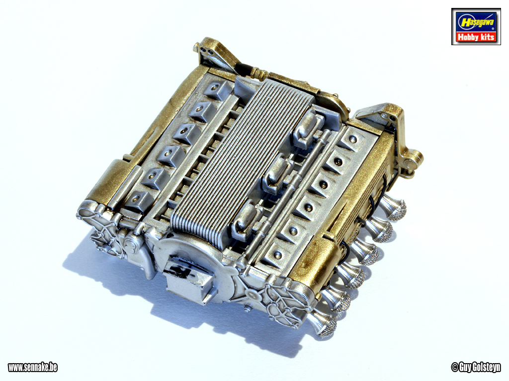

Eens alle kabels op hun plaats liggen heb ik de brandstofleidingen wat kleur gegeven met clear yellow en de zwarte bougiekabels wat gedrybrusht. Daarna werd ook de witte centrale filter op zijn plaats gelijmd.
Vervolgens was het tijd om de upgrade kit aan te spreken. De aluminium gedraaide kelken werden op de manifolfs gekleefd, daarna werden de kapjes uit beschermingsgaas op de kelken gekleefd. En zover staan we op dit moment dus.
Vragen, comments? Laat maar komen!

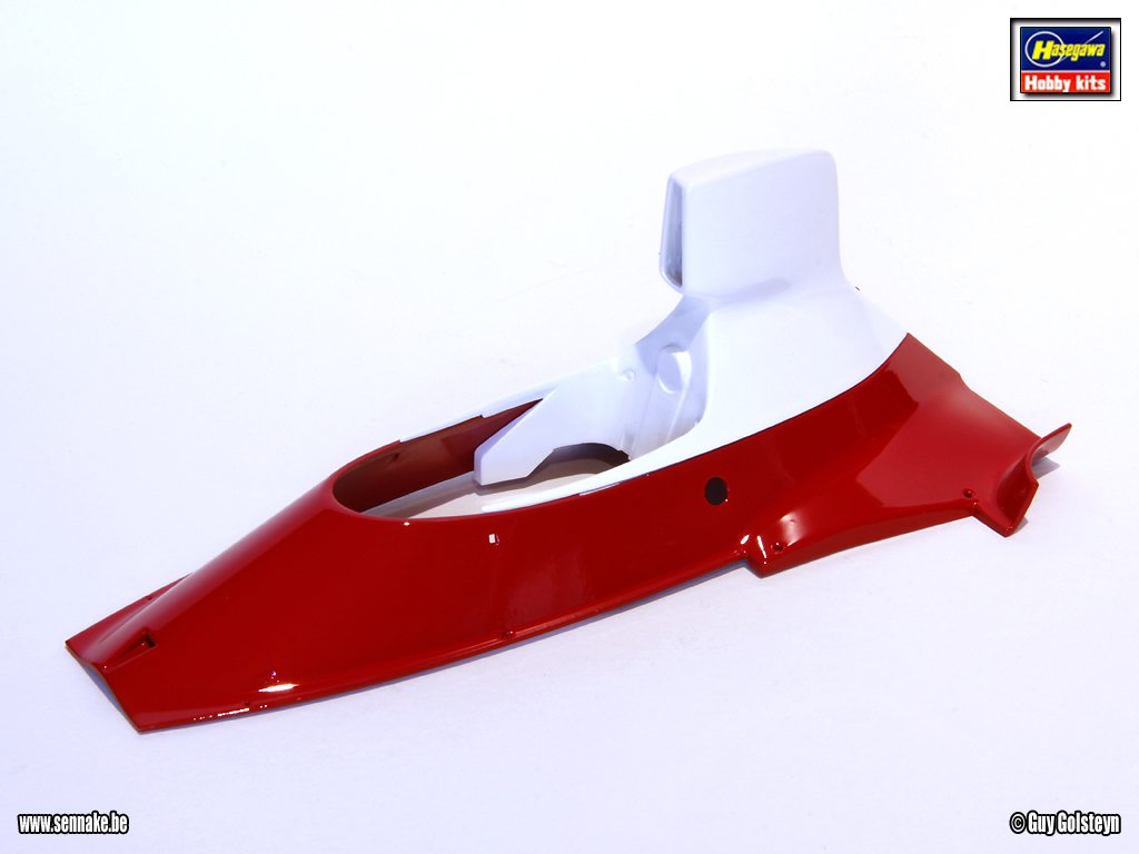

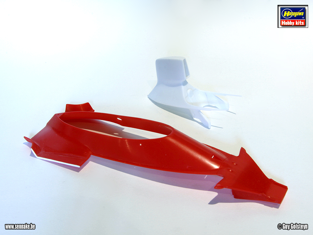

De koetswerkonderdelen werden in de grijze primer gezet en vervolgens met de airbrush in het rood gespoten met Tamiya X-7 red (acryl). Dat lukte niet zo geweldig goed omdat de verf erg traag droogt (een kwestie van verkeerde verdunner blijkbaar) zodat mijn vingerafdrukken erin stonden bij het vastpakken na een week droogtijd. Dus nog een extra week gewacht, oneffenheden weggeschuurd, en opnieuw gespoten met de airbrush, maar met gedecanteerde TS-8 Italian red deze keer. Dat gaat een stuk beter, droogt veel sneller, en geeft een mooie glans. Ik besloot ook om één van de toegangsluikjes tot de tanks open te zagen zodat ik er minstens één in open toestand ga kunnen tonen. Het detailleringsniveau is gewoon te mooi om weg te stoppen.
Het chassis werd gespoten met Testor's aluminium (de laatste die ik had en hij wordt niet meer gemaakt, dus een volgende keer zal het waarschijnlijk Alclad worden).
De cowling werd in het rood gespoten, en de 'schouw' in het TS-26 pure white. De onderdelen zijn al gedryfit maar moeten nog aan elkaar bevestigd worden vooraleer ik ze ga decallen.

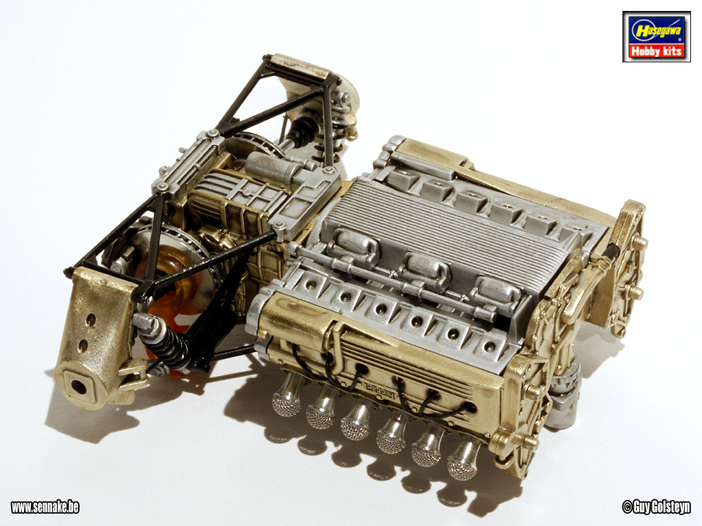

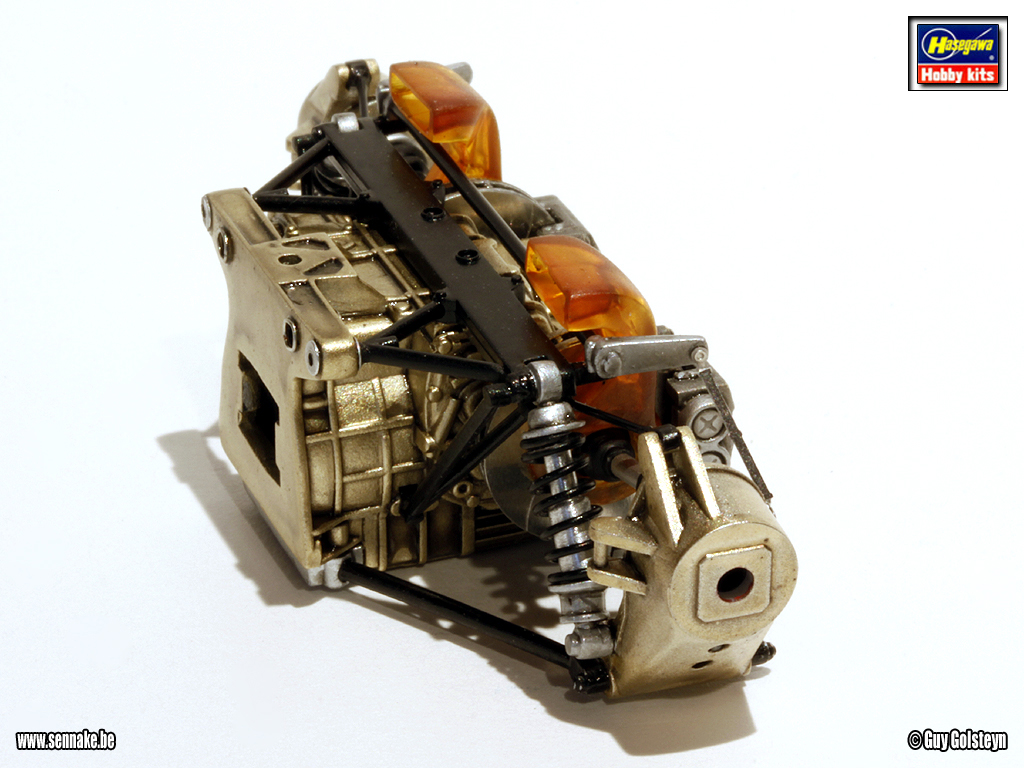

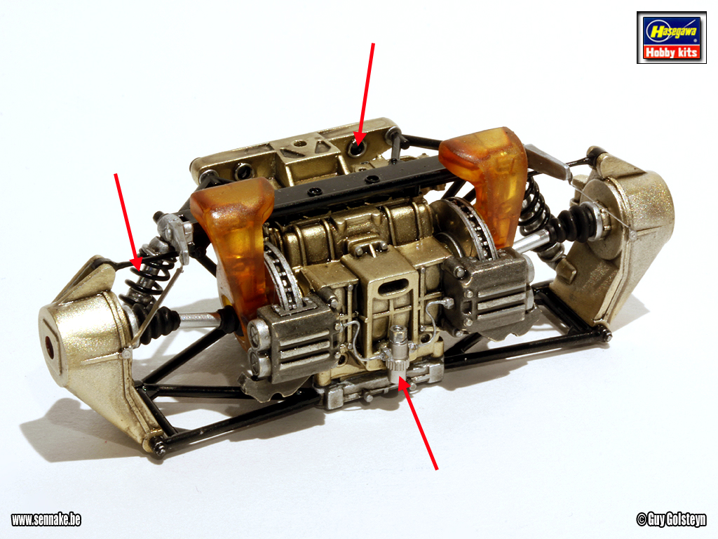

Of beter gezegd, het onderdeel dat ervoor gezorgd heeft dat de Ferrari 312 'T' een 'T' in haar naam gekregen heeft: de transversale versnellingsbak. Op het gebied van motor is dit eigenlijk de voornaamste aanpassing die deze Ferrari onderging in vergelijking met de 312B3 uit 1974. Door hem dwars te leggen nam de versnellingsbak veel minder plaats in waardoor de Ferrari korter, compacter werd en zodoende een veel betere wegligging kreeg...
De foto's tonen de versnellingsbak vooraleer hij aan het motorblok bevestigd wordt. Opvallend zijn de foto-ets remschijven die uit de upgrade kit komen, en de luchthappers die in de kit zitten als doorzichtige onderdelen om ze te kunnen weergeven als de doorschijnende kunststof happers die typisch waren voor de Ferrari's uit die periode. Achteraan ontbrak wel elke vorm van remleiding, iets wat dank zij de referentiefoto's vrij makkelijk aan te passen was mits de inzet van wat mishmash onderdelen. Vanuit de remcilinder moet er nog wel een leiding naar boven lopen die naar de voorzijde van de motor gaat.
De schokdempers waren weer maar eens gegoten uit één stuk, en dat is echt niet meer van deze tijd. Zo'n onderdeel waarbij de dempers en veer uit één stuk gegoten zijn, is gewoonweg niet op een realistische manier te schilderen. Dus gebruiken we alleen het bovenste en onderste topje, de rest wordt er tussenuit gesneden. Met aluminium buisjes en messing draad worden de demper en de nieuwe veer gemodelleerd. Het resultaat ziet er 100% realistischer uit.
Ook ontbreken er in de centrale steun van de versnellingsbak enkele doorvoergaten voor kablage. Die worden gewoon uitgeboord en van een omranding voorzien.
Fotoke van de zijkant met een goed zicht op de zelfgemaakte schokdempers...
Hier zie je de doorvoergaten beter, en ook de bevestigingspunten waar de steunen in aangebracht zullen worden, zijn met gepunchte aluminium schijfjes afgedekt, net als het origineel. Ook de schokdempers zijn hier nogmaals duidelijk te bekijken, iets wat niet meer zo evident is eens de versnellingsbak aan het motorblok bevestigd werd.
Tenslotte ook nog eens een foto van de achterzijde van de versnellingsbak, met een duidelijk beeld van de remcilinder en remleidingen.
Hier is die samenvoeging van motorblok en versnellingsbak een feit; we beginnen met eens een kijkje te nemen aan de onderzijde die later niet meer te zien zal zijn.
