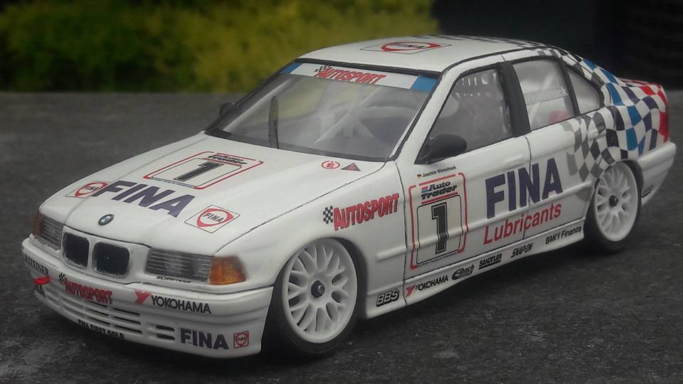

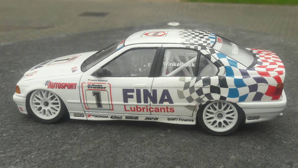

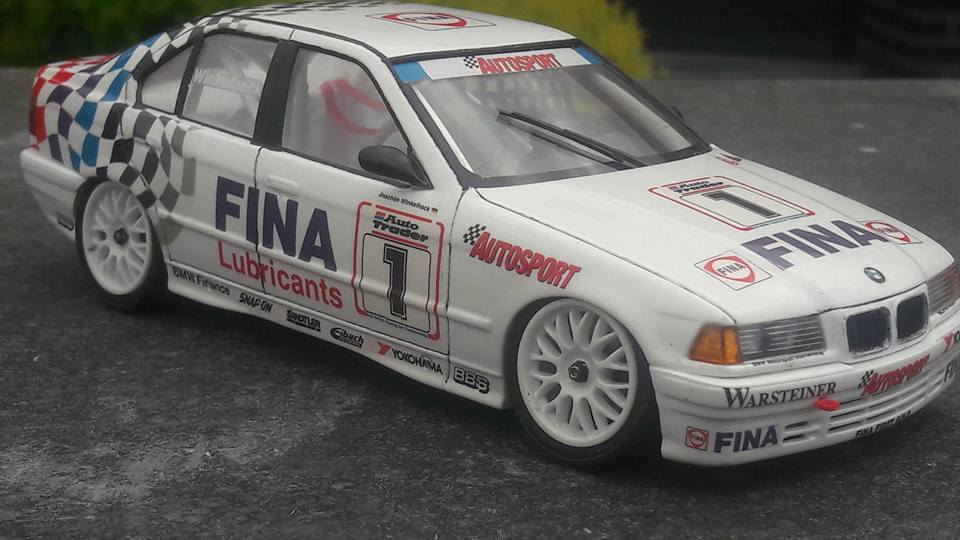

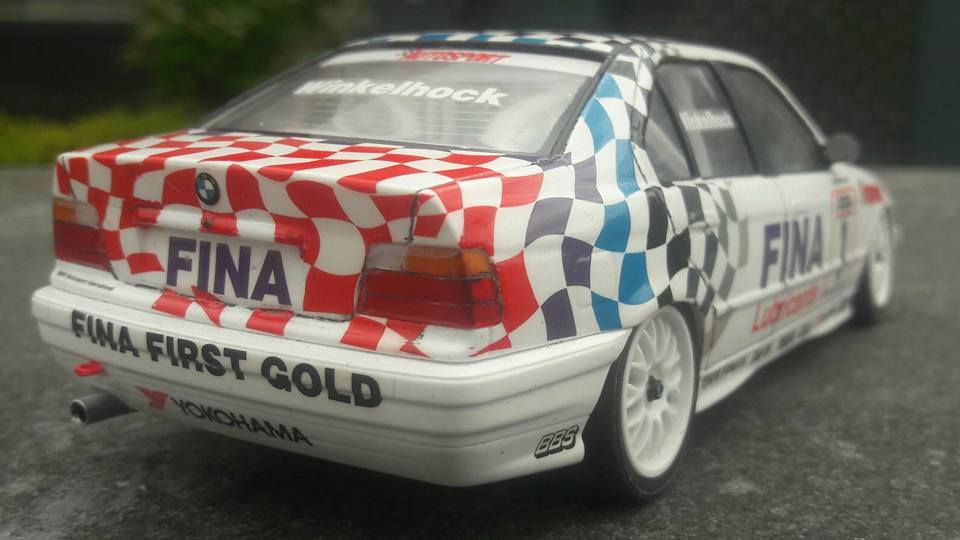

Hallo .
Vroeger had ik deze kit eens gebouwd maar was toen spijtig genoeg kapot gegaan . ik had daar bewust geen op de werkbank van gemaakt .
Nu heb ik deze opnieuw gebouwd met een klein beetje toevoeging van benzine leidingen gordels het vangnet aan het zijraam en kabels voor de torsiestangen .
aub de eindfotos
mvg Coco

Hij is ondertussen weeral naar de felistijnen ,
De bandjes gaven een roze reactie met de vernis of verf .
