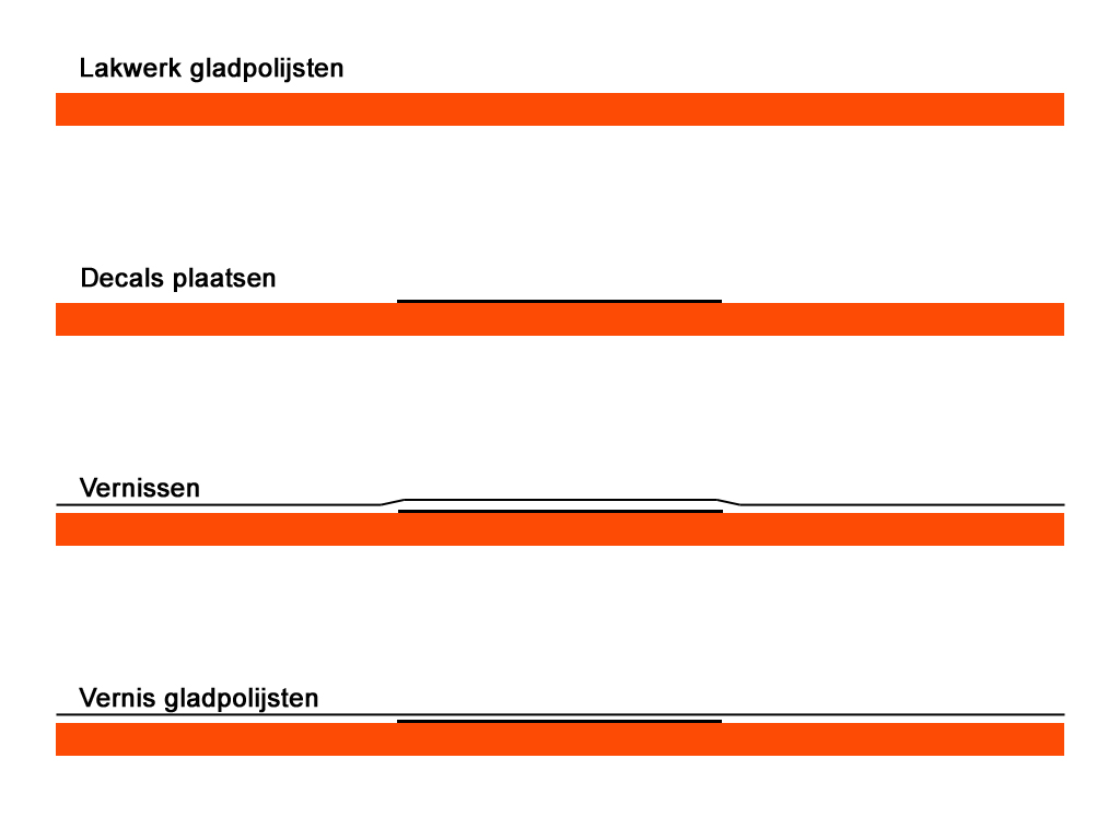

1. gietnaden wegschuren (1000 grid)
2. ontvetten (met dreft of per "het leven is meer dan afwassen alleen" of een andere zachte detergent)
3. grondlaag (Tamiya white primer - spuitbus)
4. schuren (2400 grid)
5. 2de laag primer
6. lichtjes opschuren (2400 grid)
7. kleurlaag, dunne laag (Revell enamel verdund met Revell enamel thinner - airbrush 0,8 bar)
8. schuren (2400 grid)
9. 2de kleurlaag
10. lichtjes opschuren (4000 grid)
11. 3de kleurlaag, "wet coat"
12. lichtjes opschuren (6000 grid)
13. Vernis laag, dunne laag (Gunze Mister Hobby Clear Coat - spuitbus)
14. Decals
15. Tamiya Compound (verwijderen van Sol resten)
16. 2de vernis laag
17. Opschuren (4000, dan 6000)
18. 3de vernis laag "wet coat"
19. Opschuren (6000, dan 8000)
20. Tamiya rubbing compound
21. Tamiya wax
22. Done!
