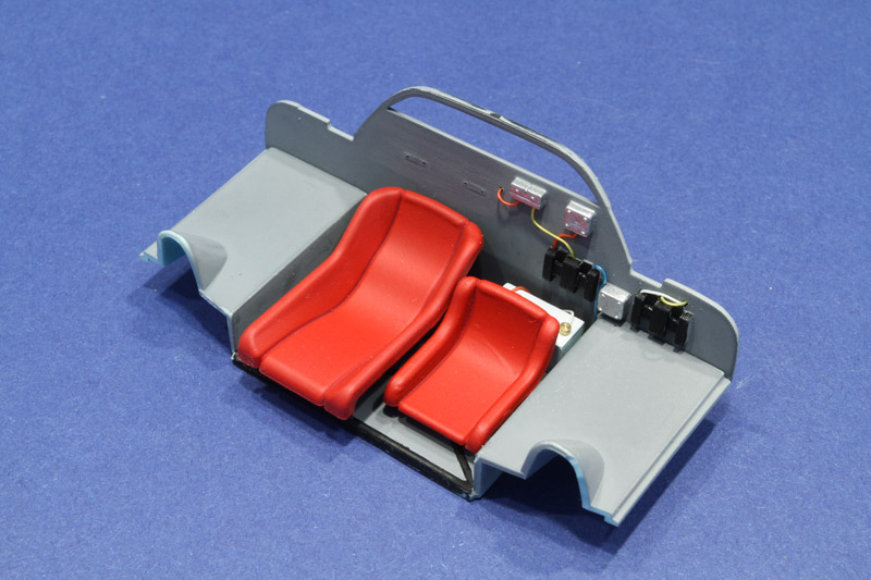

Ook de werken aan de 917K hebben niet stil gelegen. Om te beginnen met het "onderstel", hier werden met "Gulf Orange" van Zero Paint de zijkanten gespoten. Het gat in het midden van het witte gedeelte is bedoeld om later de schroef te plaatsen waarmee deze kit aan z'n plankje bevestigd zal worden.
Verder met het interieur. Hier heb ik wat bedrading toegevoegd en werden de aansluitpunten van de accu vervangen door mismash (nog net te zien achter de kleine stoel. De stoelen zijn overigens nog niet vastgezet en de gordels moet ik nog plaatsen.
Even een dryfit van meerdere sub-assemblages.

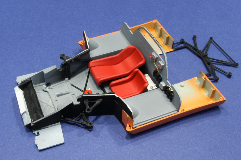

En dan ook maar meteen wat verder gewerkt. Eerst het interieur; hier heb ik niet heel veel gedaan. Alleen de riemen werden geplaatst en het dashboard werd met tenco bespoten (een beetje te zien op de onderste foto).
Verder heb ik de decals op de "motorkap" gezet en werd deze ook al voorzien van een blanke laklaag (van Zero Paint). De volgende 2 foto's tonen de stand van zaken.
En tenslotte kon ik het niet laten om even een dry-fit te doen van een aantal onderdelen om zo een beeld te krijgen van deze wagen. Hier is trouwens ook te zien dat ik de zwarte striping op de neus inmiddels ook heb geplaatst.

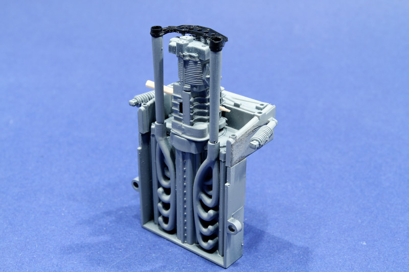

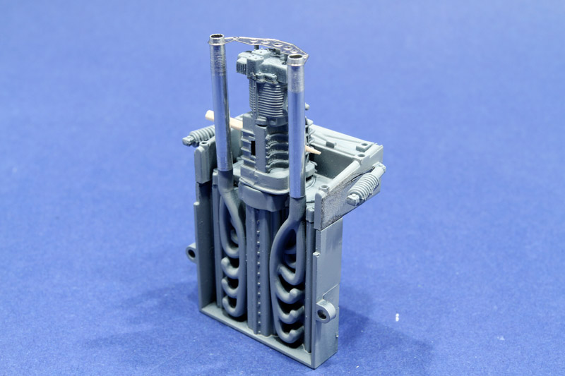

Het heeft even geduurd, maar dan toch nog een update Ik heb met name verder gewerkt aan de achterzijde van de wagen. Weinig problemen hier, alles paste redelijk. Het een en ander heeft ook een lichte wash gekregen met de welbekende Tamiya smoke.
Daarna werd de "bovenzijde" van het buizenframe geplaatst. Intussen heb ik de missende buizen die van de onderzijde naar de uitstekende buizen lopen ter ondersteuning ook geplaatst.
Tenslotte nog even de wielen die voorzien zijn van hun basiskleur. De naad op de banden moet nog weggeschuurd worden trouwens. Ook de wheelnut zal nog de nodige aandacht krijgen.

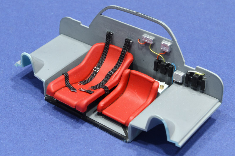

Tijd om wat achterstallig werk online te zetten. Was al wat verder gevorderd maar had nog geen tijd genomen om het bouwverslag bij te werken.
Het interieur werd verder afgewerkt, te beginnen met het dashboard. De meegegoten "schakelaars" werden weggeschuurd en na het verven vervangen door PE-washers met een tuimelaar van een stukje ijzerdraad. Het stuur werd in 2 tinten zwart geverfd waarna het middenstuk een lichte drybrush kreeg met zilver.
Daarna werd het geheel in de wagen geplaatst. Intussen is de schakelpook ook geplaatst (nadat deze foto genomen werd).
Vervolgens moesten de zijruiten nog gedaan worden. Deze moesten eerst bijgeschuurd worden omdat ze door de laklagen op de body niet meer pasten. Daarna werden ze afgeplakt met een produkt van Tenco Proto (ja, die van de scale fabric die we ook veel gebruiken op stoelen en dashboards ). Dit produkt is een zeer dun soort folie wat erg prettig werkt en steviger is dan bijvoorbeeld BMF. Helaas ben ik vergeten er een foto van te maken tijdens de werkzaamheden. Maar het resultaat is hieronder te zien. Persoonlijk ben ik erg te spreken over het resultaat

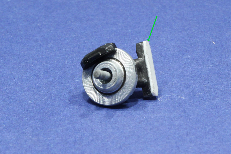

Zoals sommigen hebben kunnen zien bij de laatste meeting is er wel een serieus probleem opgedoken bij de bouw van deze Porsche: na het plaatsen van de wielen bleek dat de wagen schever was dan ik al vreesde Hierdoor staat'ie nu dus te waggelen op 3 wielen in plaats van 4.... Naar een oplossing heb ik nog niet gekeken, wel is duidelijk dat probleem links-achter zit. Wordt vervolgd!
Voordat ik verder wilde gaan met de bouw wilde ik eerst bovenstaand probleem opgelost hebben. En dat is gelukt
Eerst heb ik de upright verwijderd en na wat passen en meten had ik een oplossing. Aan de onderzijde heb ik een stukje plastic-card geplakt (zie eerste foto, groene pijl) hierdoor zal het wiel dus net wat hoger komen te staan en zullen de 4 wielen weer gelijk staan. Het onderdeel dat de upright aan de bovenzijde aan het chassis bevond kwam ook zonder problemen los en zit nu zelfs beter dan voorheen (wat ook al aangeeft dat het geheel niet helemaal recht is).
De 2e foto toont het geheel nadat de upright weer op z'n plek gezet was. Daarna heb ik een en ander bijgewerkt met verf en zie je dus bijna niets meer van deze correctie, zeker niet als het wiel ook geplaatst is!

Mooie oplossing. Valt het wiel dan nog goed in de wielkas? Met andere woorden liggen alle wielen dan nog even hoog tov de kas? Want als je dat wat ophoogt...
Old 03-07-2011, 16:23
Yep, ze liggen nu gelijk tov de kas. De linkerachterophanging is enigszins vervormd waardoor deze te laag stond ten opzichte van de kas.
Old 04-07-2011, 00:11
Fijn dat je het wiebelen hebt kunnen oplossen, en ook nog eens op een deftige en onopvallende manier.
