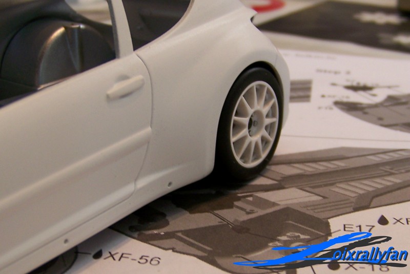

Het volgende wat ik heb gedaan is de wielen beduidend breder gezet.
Alhoewel ik denk dat de wielen vrij correct gemonteerd zijn bij deze kit, vind ik het model op zich niet zo mooi presenteren met de wielen zo diep in de wielkasten. (vergeten foto te nemen, sorry) Ik ben dus wat van de reailteit afgeweken om het model wat robuuster te laten ogen, want het oog wil ook wat hé.

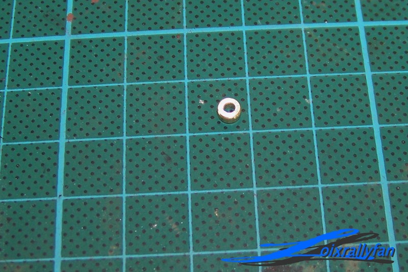

Ik heb dan 4 rondellen met dikte meer dan 2 mm uitgezocht om er tussen te monteren.

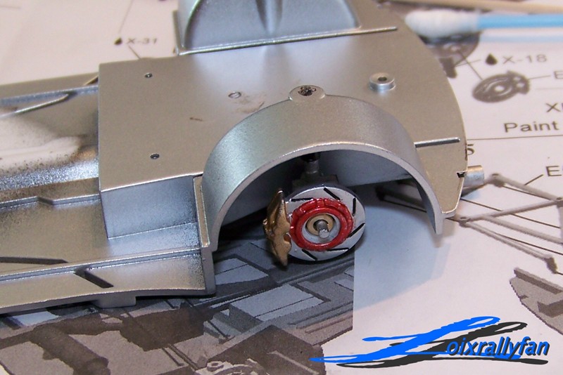

Deze werden binnenin de remschijven gelijmd:
En dan met wiel erop:
En dan ziet het resultaat er zo uit:
(Moest er iemand een foto hebben van zo een kit met standaard gemonteerde wielen, mag hij die altijd doorsturen om het verschil, dat toch wel vrij groot is, te laten zien)

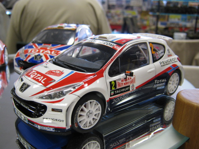

Grts, Guido
Omdat ge het zo lief vraagt.
Deze 2 foto's zijn van afgelopen zondag; De pug van Doc
Deze zijn gemaakt in Jabbeke;
Het verschil is duidelijk te zien, bij uw model oogt het beter.

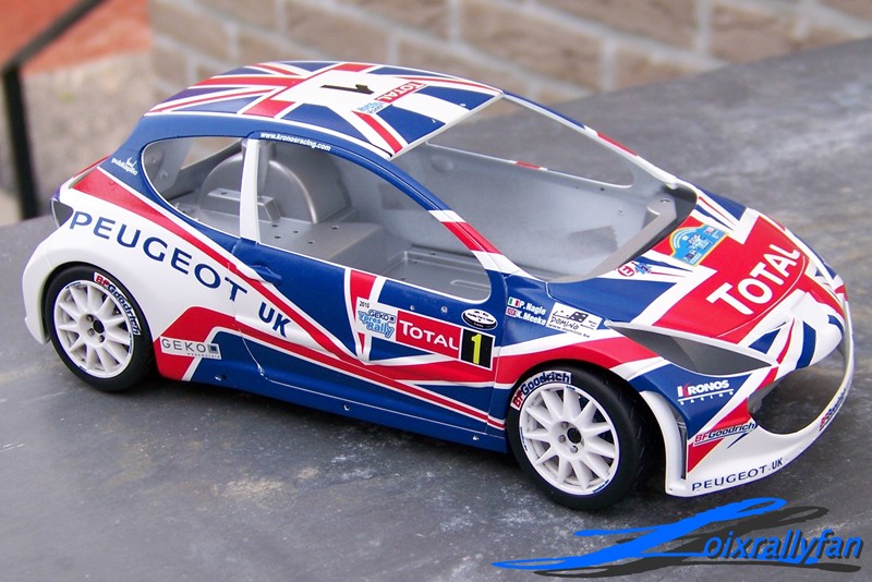

Hier nog neens een update, en niet de minste. Het is namelijk waar het hier om draait hé, de body en zijn livery.
De body werd tot 2X toe gespoten met daartussen een bad remolie, maar geen man over boord, is nietsmeer van te zien en het resultaat is goed. Buiten kant uiteraard wit, de binnenzijde aluminium.
Dan alle decals geplaatst. En hier valt toch wat te zeggen.
Te beginnen met de kwaliteit, perfect. De decals zijn stevig, niet te dik en laten zich goed bewerken met sol.
Bij het plaatsen viel op dat de decals wel erg krap uitgetekend zijn, waardoor er heel weinig marge is voor te schuiven en je ze wel heel juist moet neerleggen. Ik heb liever dat de livery een beetje doorloopt, zodat je om de hoeken kan werken zoals in wielbogen, lichtgaten en andere...
Ik heb dan ook met reepjes uit het andere decalvel dat bij de kit zit en dezelfde kleuren heeft, toch de wielbogen bijgewerkt, zodat er geen wit meer te zien is waar de decal te vroeg stopt.
Ook heb ik zoveel mogelijk de transparante stukken tussen de lijnen weggeknipt, waardoor ik beter kon schuiven met elke lijn individueel. En waar het kon, werd de decal zelfs helemaal opgedeeld in stukjes.
Op die manier heb ik dan toch het beoogde resultaat gekregen en ziet het er vrij strak uit.
Enfin, hier wat foto's:
En dan nog een vergelijkend fototje dat aantoont wat ik bedoel met het wit tegen de voorste wielbogen dat ik heb weggewerkt:
Grts, Guido

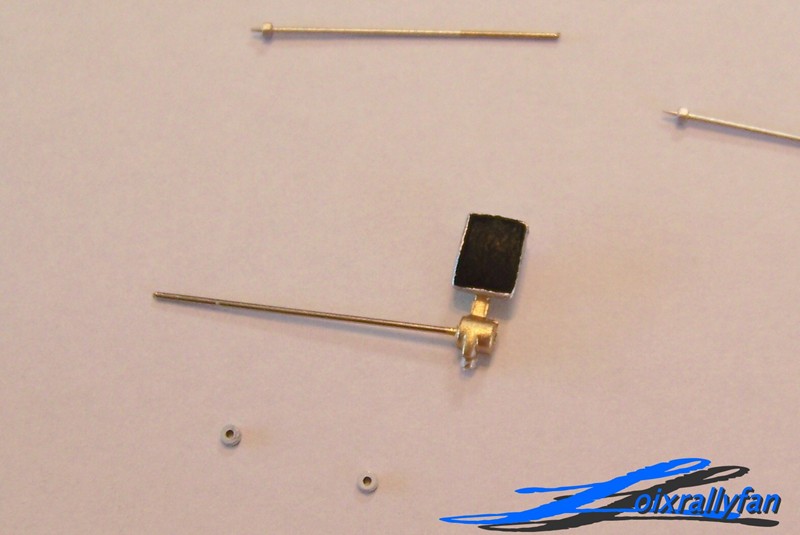

Het eerste wat ik heb gedaan zijn de pedalen.
Deze werden geverfd en op het voetje geplaatst. Daaraan werd wat Mish-mash toegevoegd en heb ik ook zelf de pompjes achter de pedalen gesimuleerd met mish-mash.
