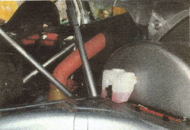

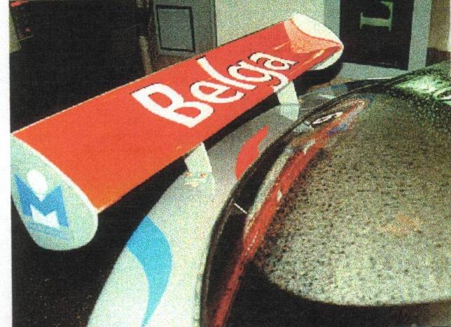

Dit zijn overigens de twee interieurfoto's waar ik me op baseer.
@ Big Attack: nog eens bedankt voor je nieuwe reeks foto's, nu van de transkit van CB COM. Ik ga hier ook veel aan hebben (bvb om hoedenplank te scratchen). Nu vraag ik me alleen nog af hoe dat eruit ziet. Dus mocht iemand een foto hebben van die hoedenplank of het deel errond bij een willekeurige Maxi Mégane... Want nu weet ik dat die er toch in moet. Gevolg: de helft van mijn scratchwerk dat ik nu al deed, zal amper nog zichtbaar zijn... :-(

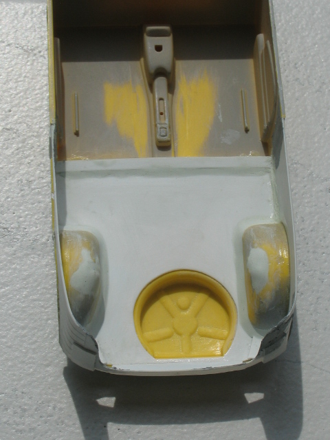

1/ Interieur. Een vloeiende lijn boetseren tussen wielkassen en grondplaat. Met de natte vinger kun je dat behoorlijk strak krijgen. Eénmaal droog zal dat schuren worden en afwerken met putty. Ook de naden van de verschillende platen werden aangepakt, hier wel met putty wegens makkelijker uitstrijkbaar. Dit droogt ook veel sneller maar moet meerdere behandelingen krijgen. Putty valt nogal in een put(ty) na dragen...
Volgende stap in het interieur is de hoedenplank. In de set van CB-Com zat er eentje met uitsparingen en gaatjes. Maar als ik de referentie bekijk, dan is die dicht (foto 3). Dus ga ik die dan ook zo maken. Als dit ok is en ik heb de uitgeharde body opgeschuurd dan kan dit binnenkort in de primer. Ben benieuwd hoe strak (of niet) het zal zijn...

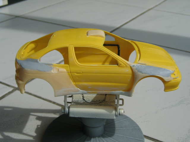

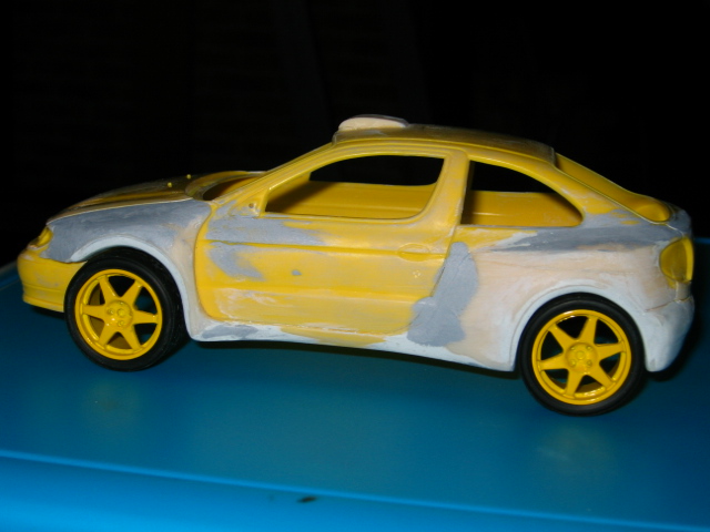

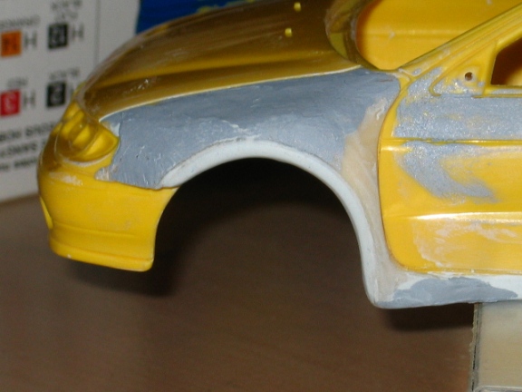

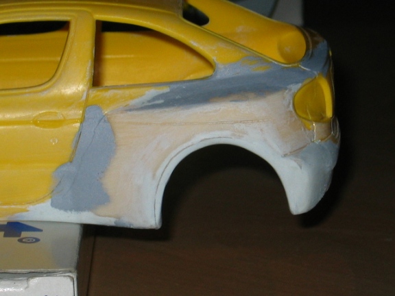

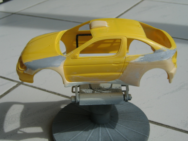

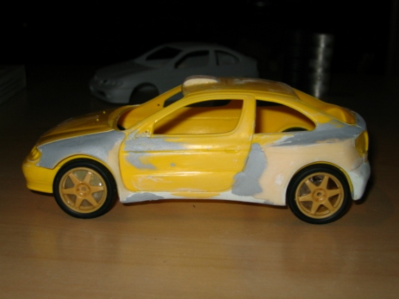

2/ Body. Hier zat de uitbreding zonder voorbumper al op. Maar een supertranskit is het dus niet. Met Milliput en nadien putty werd alles was "smoother" gemaakt. De overgangen zitten al beter in elkaar. Natuurlijk moet alles nu eerst uitharden en dan nadien nog geschuurd worden. Eventueel volgt dan nog een ronde (of twee) met putty... Pas op, er zijn nog delen die Milliput en putty moeten ontvangen hoor (zoals achterbumper) Maar niet te snel te werk gaan hier...
Ik zit evenwel nog met twijfels over de wielkassen. Van zodra ik eens wat tijd heb, ga ik nieuwe en dus correcte velgen van Renaissance of van Big Model aankopen voor deze wagen. Het zou dan wel eens kunnen dat die wielkassen bijgesneden moeten worden. Bovendien zitten ze achteraan niet gelijk (evenwijdig) dus ook daar is werk aan.
Binnenkort gaat de oorspronkelijke bumper eraf. Eerst nog de resinversie te pakken krijgen

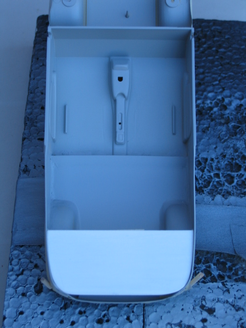

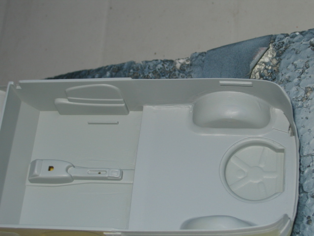

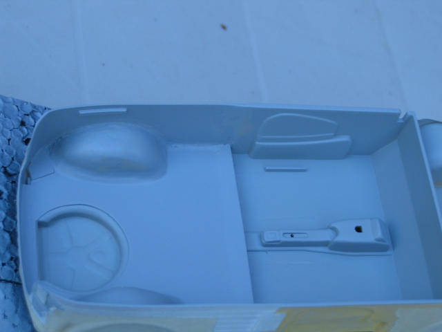

Stapje per stapje maken we hier progressie... Het interieur werd geschuurd en in primer gespoten. Hier en daar wat bijgeschuurd en opnieuw gespoten. Foto's zijn met en zonder flash genomen. Ook de hoedenplank werd gescratched en toegevoegd...

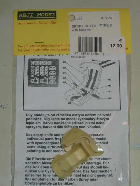

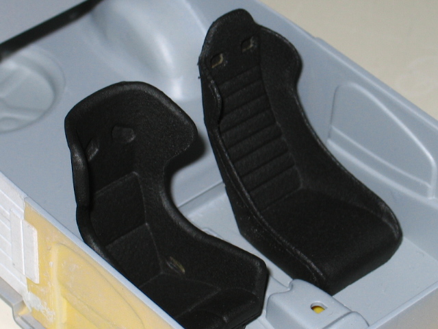

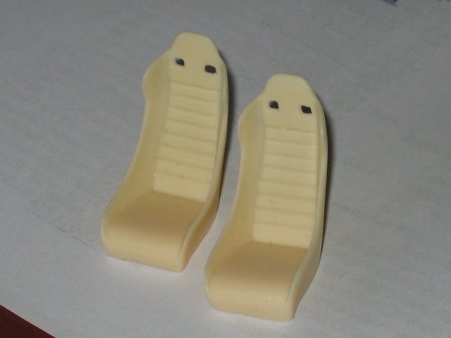

Volgende beurt: de stoeltjes. Op de referenties is waar te nemen dat de stoelen niet identiek zijn. De bijgeleverde resinversies zijn dus niet beide bruikbaar...
Dus op zoek naar andere en die vond ik in resin van Reji Model.
Beide stoeltjes werden afgeplakt aan de achterzijde en gespoten met die speciale spuitbus. Het linkerstoeltje kon nog beter en zal nog een laagje krijgen. Opgepast, op de achterzijde zit nog tape waardoor de openingen nog dicht zijn. De sjabloontjes voor het carbon (geen foto) werden al gemaakt. Met een dryfit ziet het er allemaal als volgt uit...

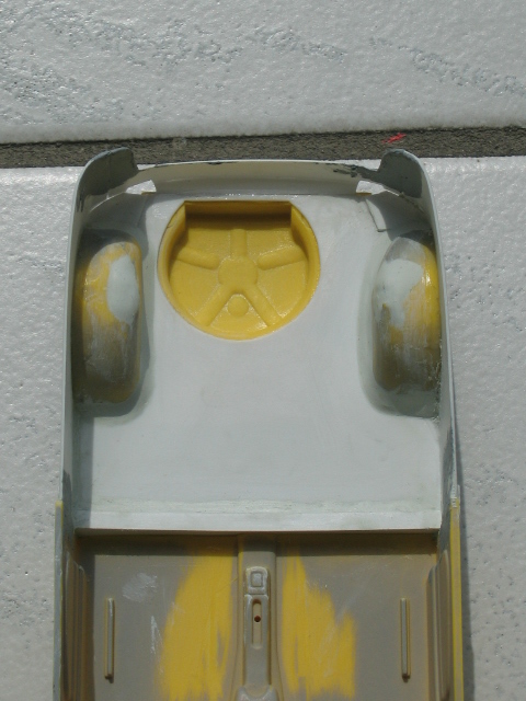

Omdat de transkit niet al te super was, moest ik met Milliput de wielkassen dichtplamuren.
Achteraan ziet het er al behoorlijk uit. Vooraan zal er nog een laagje op (in - tussen) moeten. Dat ziet er na een eerste schuurbeurt al zo uit...

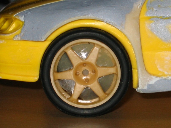

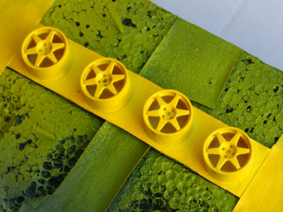

Net als bij de gewone Mégane 1600 werden ook hier de velgen reeds gespoten (primer en enkele laagjes geel).
Daarna nog eens dryfitten...
Ziet er lekker uit. En zo merkte ik ook dat de verbredingen nog verder uitgeschuurd moeten worden.
Allez, zo weet ik weer wat doen, LOL

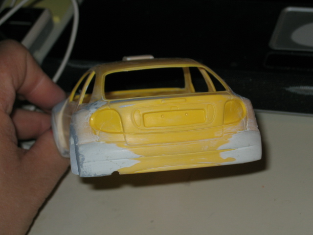

Een kleine foto van de achterbumper waar ook al hel wat tijd in kroop...
