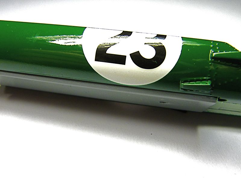

EINDELIJK nog eens tijd gehad om verder te doen aan de Lotus.
Na het vernissen van het grijze gedeelte op het chassis was het tijd voor het groene gedeelte. Eerst een deel van de flanken met witte primer gespoten omdat de achtergrond voor het wedstrijdnummer wit moet zijn. Vermits een witte decal op een donkere ondergrond nooit 100% wit is (of je moet er 2 of 3 over elkaar zetten) heb ik op de witte primer de cirkel voor het nummer afgeplakt met een speciale masking folie. Daarna alle rivets gezet ... gelukkig moeten ze niet 1 voor 1 gezet worden!
De bovenzijde ziet er zo uit ...
... en de voorkant zo.
Vervolgens het groen gespoten, Britisch Racing Green is het geworden. Ik heb in dunne laagjes gewerkt omdat de rivets zo scherp blijven.
Na enkele minuten het masker van het nummer verwijderd en het ziet er haarscherp uit.

....afgeplakt met een speciale masking folie.
En wat voor speciale masking folie mag dat zijn dan??

De masking film die ik gebruikt heb is van Tenco. Het is een film waar je zelf vormen uit kan snijden en deze dan aanbrengen, je kan er strips uit snijden, ...
De manier die ik gebruikt heb is met een speciale cirkel snijder van het merk OLFA type CMP-3. Hiermee kan je zelf bepalen welke radius cirkels moeten hebben, je kan er zelf dunne lexan bodies mee snijden, enz.

Old 13-12-2010, 18:46
Na het laagje vernis ziet het er zo uit ...
