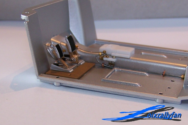

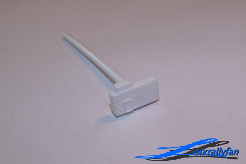

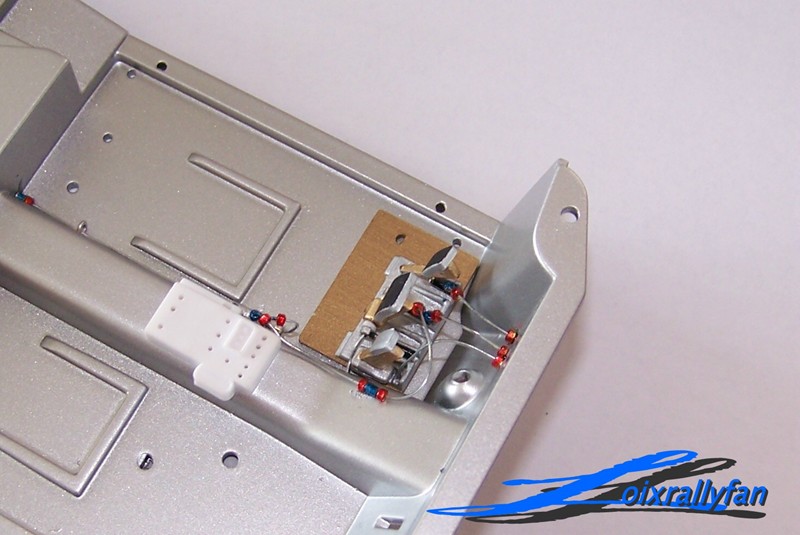

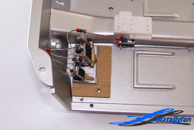

Dit alles werd dan op de bodem gemonteerd en voorzien van een hele handel kabels, afgewerkt met koppelingetjes, gemaakt van mish-mash.
Ook de kabel naar de handrem toe werd gemonteerd met een zelfgemaakt buisje dat in verbinding komt te staan met de handrem die op de box op de middentunnel komt.Ook voorzien van wat mish-mash.

Old 13-05-2011, 18:55

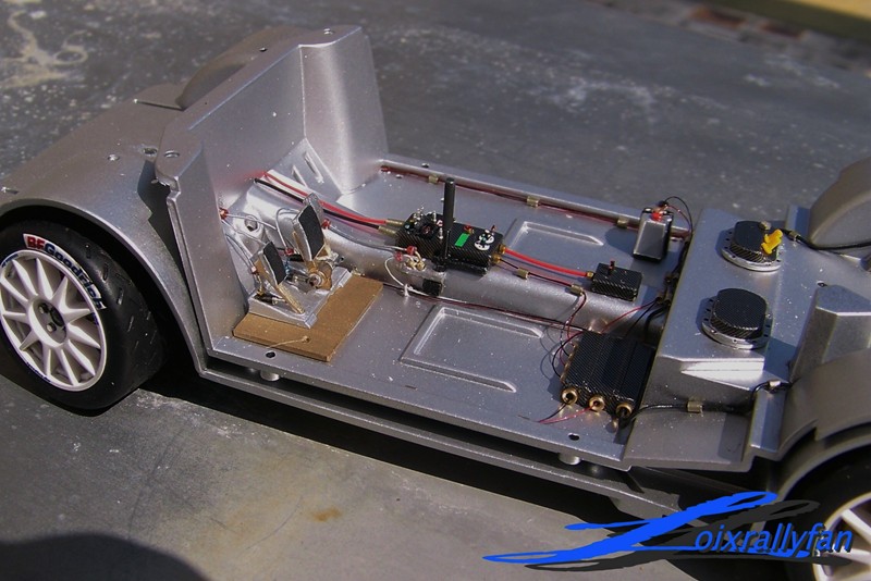

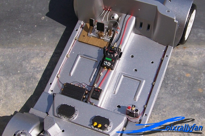

Dit werd dan allemaal in kleur gezet.
Nu, normaal geezien zou het allemaal weinig kleur vertonen en daar ben ik van afgeweken.
Eens de body erop gaat, gaat er heelwat verloren van het detailwerk en heb ik gekozen om alle koppelingen in het rood-bauw te schilderen, zodat je toch kan zien dat daar weldegelijk iets te zien is. Of het veel zin heeft, is nog afwachten.
Het is allemaal wat over proporties, maar ik ben dan ook van mening dat dat net goed is voor in een volledig gesloten body. Anders zie je er helemaal nietsmeer van.

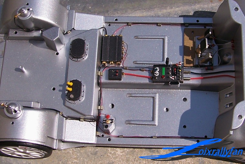

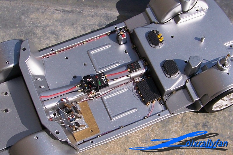

Old 15-05-2011, 12:40
Thanks.

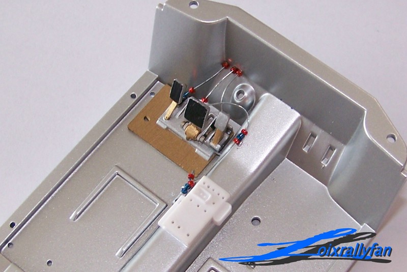

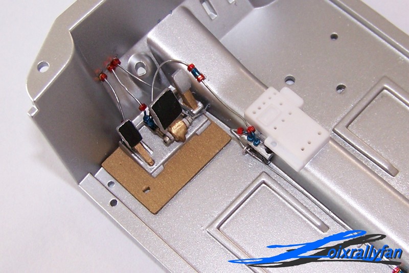

Vandaag nog eens een update.
Ik heb het interieur voorzien van de bekabeling en ook enkele onderdelen werden een beetje gedetailleerd. Of dat het allemaal heel juist is, dat laat ik in het midden. Heb er een beetje artistieke vrijheid in gesmeten.

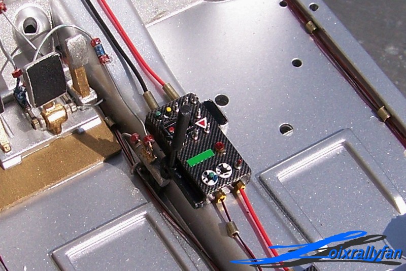

Teneerste is er de box op de middenkonsole. Deze werd ontdaan van al de knopjes en er werden gaatjes geboord voor nieuwe.
Hiervoor werd ook een decal voorzien in de kit:
Deze heb ik overboord gesmeten. Ik heb het ding in carbondecal bekleed, alle knopjes terug opgebouwd met mish-mash en dan afgewerkt met enkele decaltjes uit het bovenstaande decal geknipt. Dan nog wat kabeltjes en het de handrem toegevoegd en klaar.
Dan werd de box achter de piloot erbij gehaald, bekleed met carbon en afgewerkt met mish-mash en kabels. Achter de co-piloot staat iets wat volgens mij moet doorgaan voor extra batterij, dus daar ook enkele kabeltjes vorrzien. Tot slot nog een box bijgemaakt op de middentunnel, die zal dienst doen als intercom met bekabeling naar de zetels.

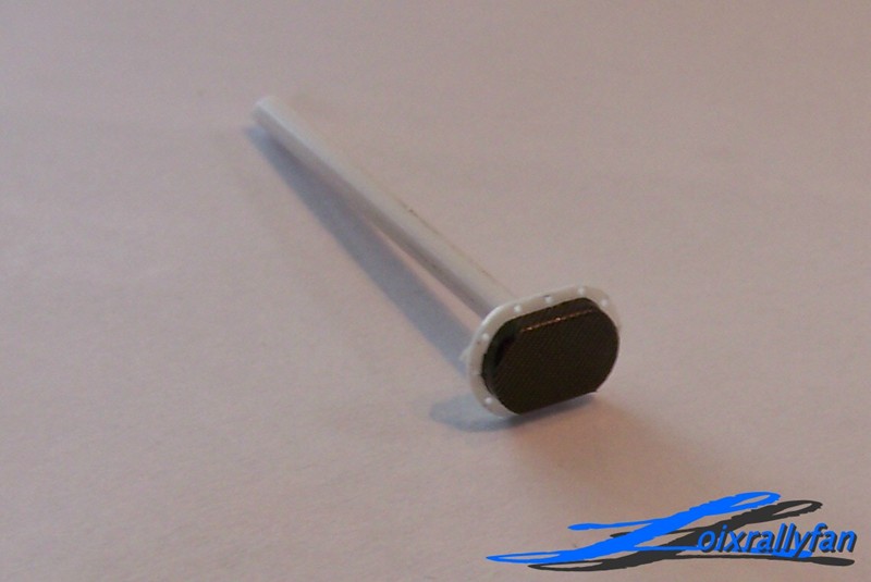

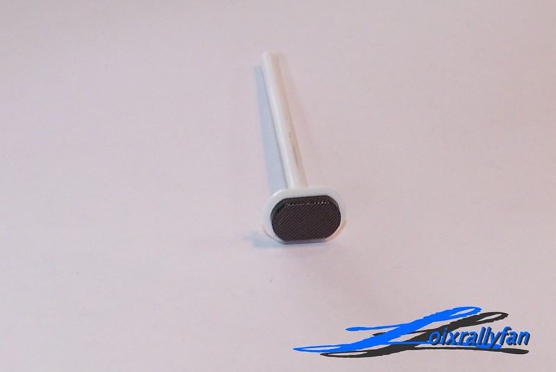

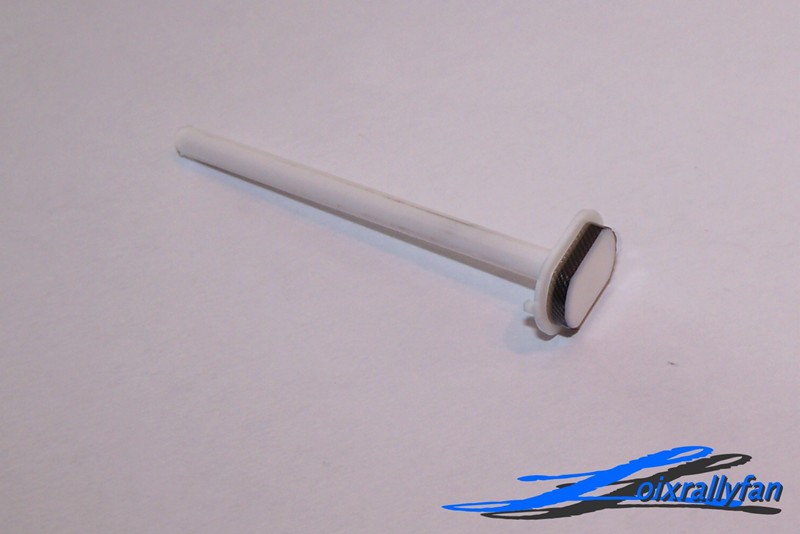

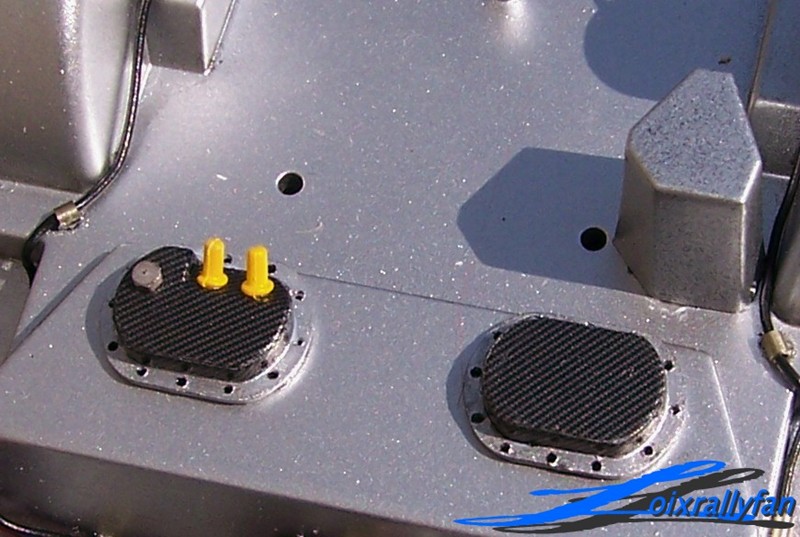

Het volgende dat ik heb gedaan is de benzinetank afgewerkt. Daarop staan 2 ovalen carbonnen onderdelen, die ik een beetje heb bijgewerkt.
Teneerste moesten de dingen in carbon en dat is niet zo simpel. Na 2 keer opnieuw beginnen heb ik dan toch een manier gevonden om dat te doen.
Ten eerste werd er een dun reepje geplaatst op de opstaande rand:
Dan werd er een malletje getekend op een Post-It note. Dit plakte ik op het onderdeel en door dan met potlood erover te kleuren worden de randen zichtbaar en kan het uitgeknipt worden.
Dit kan je dan op je decalvel plakken en dan de decal uitknippen, aanbrengen op het onderdeel, een beetje sollen en klaar.
De platte rand heb ik voorzien van een reeks gaatjes, om zo rivetjes te simuleren.
Deze rand werd in het aluminium geschilderd.
En dan is het enkel nog monteren in de wagen. Hier is ook de 2de te zien, die voorzien is van tankdopjes. Dit zit zo in de kit. Enkel het schroefje bovenop is eigen toevoeging.

  #37
Old 15-05-2011, 13:07
En dan is dit het eindresultaat van dit alles tot nog toe.
Grts, Guido

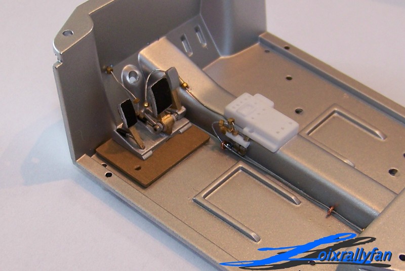

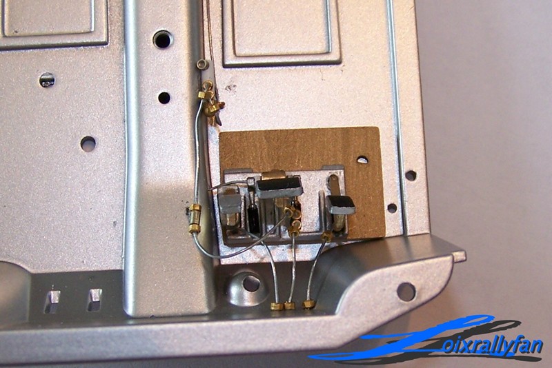

Prachtig, artistieke vrijheid moet kunnen, zeker bij modelbouw.
Maar ik zit met een vraag;
De plaat waarop de pedalen staan lijkt wel op een houten plank en dat gaatje valt ook op. Welk materiaal moet dat voorstellen en wordt er nog iets op gemonteerd?
Voor de rest, doe rustig verder en laat je artistieke kant maar los.
Ma ja, dat ziet ge toch, da's de snijplank van de vrouw die ik uit haar keuken heb gepikt.
Enfin, serieus nu, ik vind de kleur niet zo geslaagd en ga daar zeker nog wat aan doen. Denk eraan om het ding met carbon en een gripmatje te gaan bekleden.
En dat gat, daar komt nog een steunpedaal.

Old 16-05-2011, 00:20

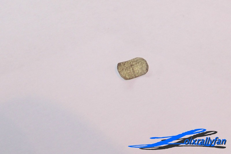

Dit blijft er gewoon fantastisch uit zien. Nu heb wel eens een vraag. Ik zie dat de console op een stukje sprue of plastiek zit, maar hoe heb dit er aan bevestigd?
  #44
Old 16-05-2011, 06:09
Interieur ziet er weer prima uit, maar ik ben ook niet anders van je gewend.
  #45
Old 16-05-2011, 11:44
Ik vermoed dat je dit bedoelt???
Doe ik altijd om er makkelijk mee te werken. Gewoon een stukje sprue mooi recht afsnijden, een klein drupje secondelijm en dan even vasthouden en klaar. Zo hoef je het onderdeel niet vast te houden om eraan te werken. Eens het onderdeel klaar, gewoon even de sprue naar links en naar rechts buigen tot het afknapt.
Let wel, geen modelbouwlijm gebruiken hier, enkel secondelijm. Modelbouwlijm zal een versmelting van bijden veroorzaken, waardoor ge ze niet makkelijk van elkaar kunt scheiden.
