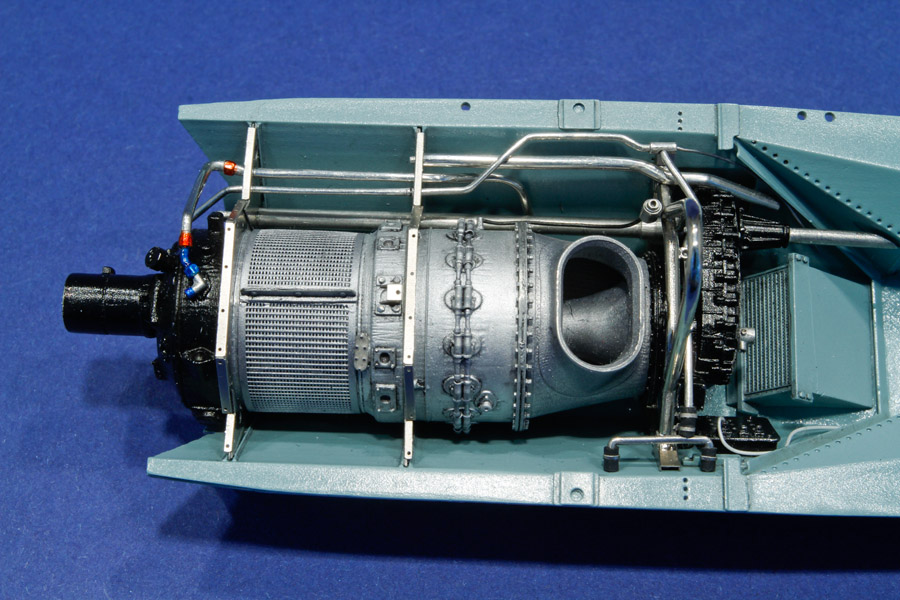

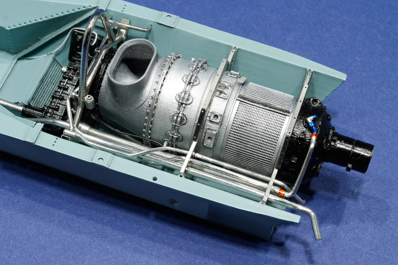

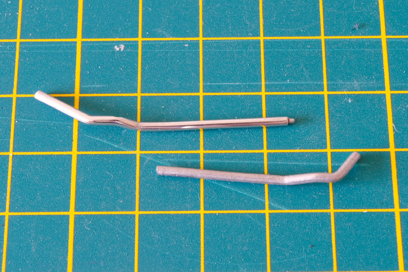

De volgende stap was het plaatsen van de leidingen bij de motor. Op zich zijn het maar 3 leidingen die voor en links naast de motor lopen, maar het bestaat 7 witmetalen onderdelen die steeds dunner worden. Vooral dat dunner worden maakt het lastig omdat ik ze allemaal moest schuren tot ze glimden. Op de eerste foto zie je onder een onbehandeld stuk leiding en boven een opgeschuurd onderdeel. Ik ben begonnen met korrel 1000 Tamiya schuurpapier en ben uiteindelijk bij 12000 van micromesh gestopt. Al met al een mooi resultaat wat wel veel tijd heeft gekost.
De 2e foto toont de leidingen zoals ze straks geplaatst zullen worden (nu nog alleen dryfit).

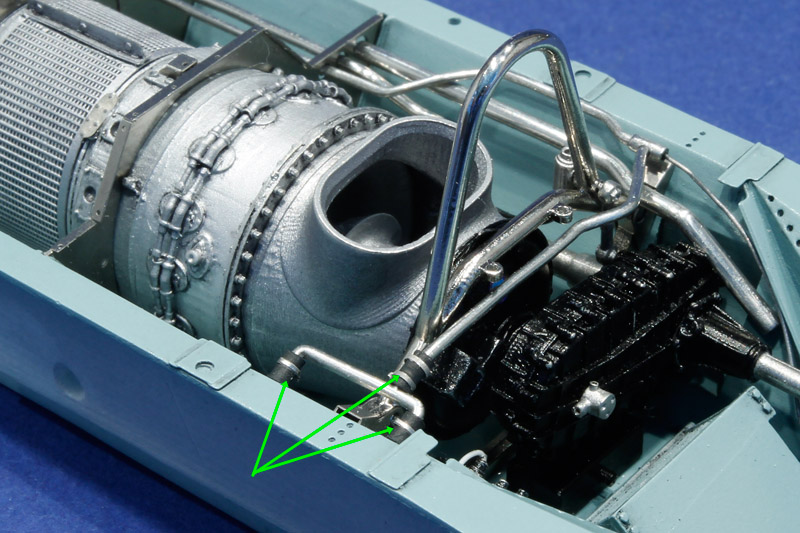

Het grootste deel van de leidingen ligt nu op z'n plek! Ze werden nog wat verder gedetailleerd met wat krimpkous en tie-raps (zie groene pijlen). Deze materialen zaten overigens gewoon bij de kit.
En nog een foto van bovenaf:
En nogmaals een overall beeld van een steeds completer wordende Lotus

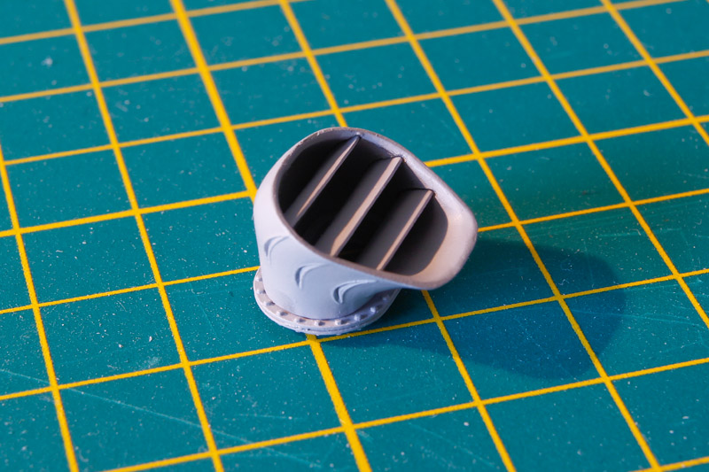

In de tussentijd heb ik niet helemaal stil gezeten en heb ik wel wat kleine sub-assemblages kunnen maken. Om te beginnen met de uitlaat van de turbine (zie foto hieronder). Deze bestaat uit 2 helften die samengelijmd werden waarna de naad met de bekende bloem-methode werd weggewerkt. Daarna werden de 3 "vinnen" er in geplaatst en het geheel op een "voetje" gezet. De foto toont het punt waarop het geheel in de grijze primer staat.

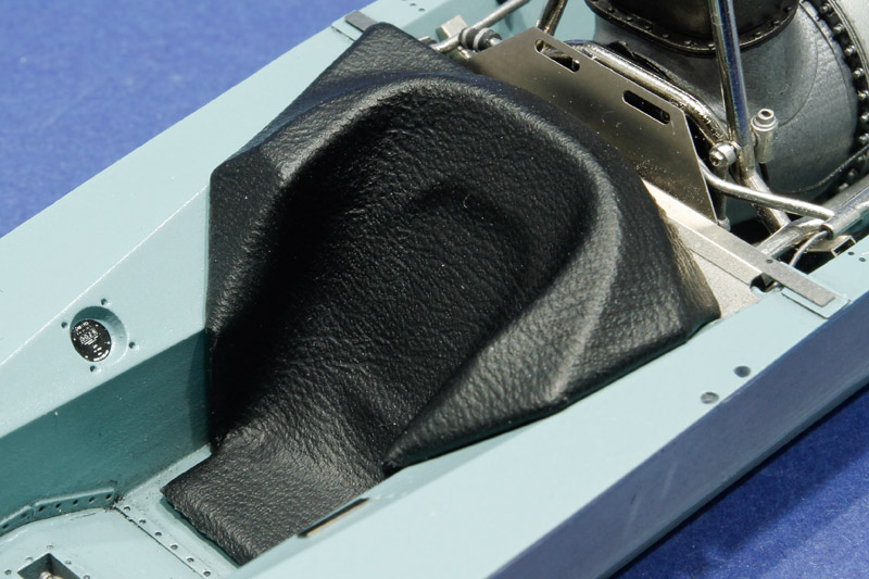

Vervolgens ben ik verder gegaan met de stoel. Dit is een onderdeel uit 1 stuk dat voorzien werd van een soort leer. De eerste keer was het resultaat niet goed, dus werd de stoel weer ontdaan van het leer en deed ik nog een poging. Deze keer was het resultaat stukken beter:

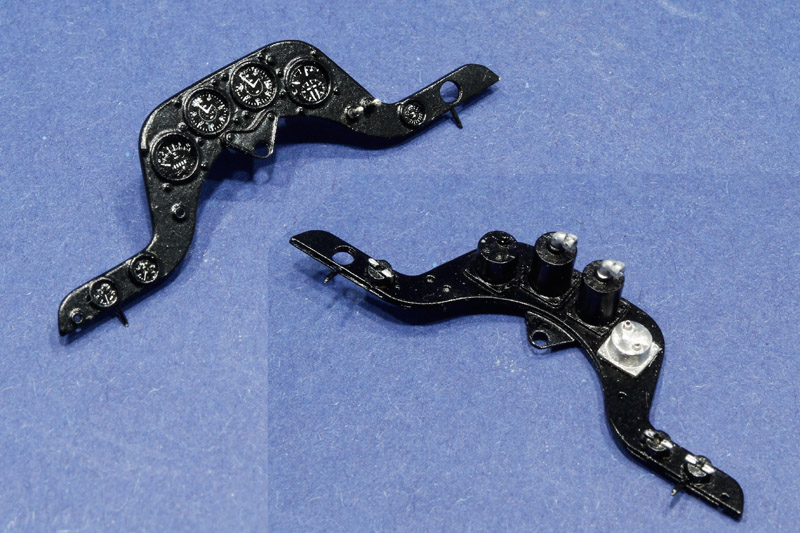

Bij het stuur hoort natuurlijk ook een dashboard. Deze bestaat uit 2 PE platen en 7 witmetalen meter-behuizingen. Het geheel werd aan de voorzijde voorzien van 7 decals met wijzerplaten en 2 schakelaars (links naast het meest rechter klokje).

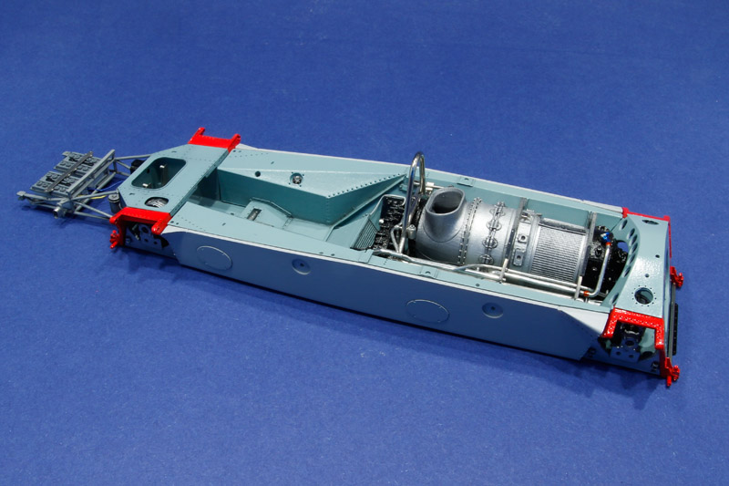

Afgelopen week werd een grote stap gezet, de 3 grote subassemblages (voor, midden en achter) konden aan elkaar verbonden worden. Om dit te kunnen doen moesten eerst de 2 zijkanten af zijn. De eerste foto toont het geheel zoals het er nu bij staat. Het kleine fotootje in de foto toont de rivetten waarvoor ik al die gaatjes moest boren (zie vorige postings).
Nu de zijkanten vast zitten konden ook de laatste afdekkingen op de 4 hoeken geplaatst worden. In de foto is met groene pijlen aangegeven welk onderdeel ik hiermee bedoel.

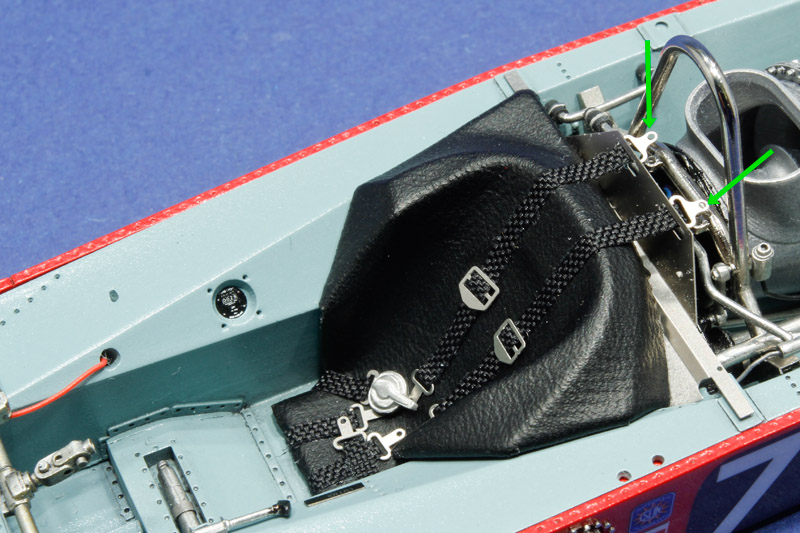

Langzaam maar zeker begint het einde in zicht te komen. Er komen ook steeds meer kleine details die nu geplaatst worden. Laten we beginnen met de stoel. Deze was al voorzien van een lederen bekleding, nu zijn de gordels ook geplaatst. Ik heb de stoel even op z'n plek gezet voor de foto. De groen pijlen geven aan waar de gordels nog vastgezet moeten worden aan de rolkooi met rivetten.
Ook aan de achterkant was er nog een en ander te doen (en nog niet alles zit erop!).

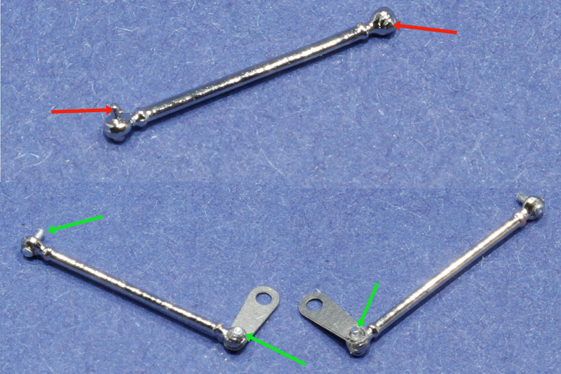

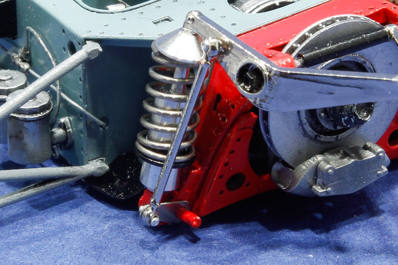

Dan was het tijd voor wat ik denk dat de anti-rollbar "links" zijn. Onderstaande foto is onderverdeeld in 3 stukken. Het bovenste deel toont het originele onderdeel dat mij niet beviel. Om het te verbeteren heb ik de originele meegegoten moeren/bouten verwijderd (rode pijlen) en op die plek vervolgens een gaatje geboord. Linksonder op de foto is met groene pijlen aangegeven waar ik een rivet geplaatst heb als vervanging voor de weggeschuurde delen. Op het fotodeel rechtsonder heb ik met een groene pijl aangegeven waar er een PE moer geplaatst is die het grote PE-deel op z'n plek houd (paste precies over de rivet). Even voor het idee van grootte, de hele link past precies op een 1 eurocent muntje
En tenslotten nog het resultaat wanneer de link geplaatst is op de wegen. Uiteraard heb ik dit gedaan voor alle 4 de hoeken van de wagen
