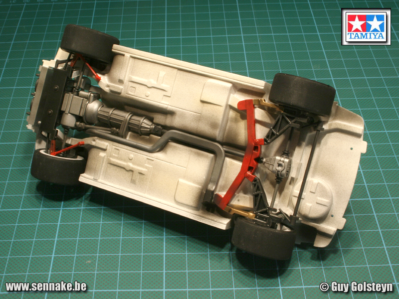

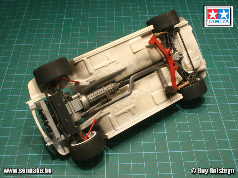

Allez vooruit, we hebben weer eens wat verder gedaan tussen de feesten door.
Zoals in de vorige post al beloofd, heb ik de onderzijde van het chassis onderworpen aan een weathering met de airbrush. Ik heb tinten van "sand" en "matzwart" gebruikt. Als voorbeeld kon ik een foto gebruiken die ik genomen heb in Ieper (eveneens een asfaltrally) toen Snijers zijn Toyota Celica GTFour op zijn dak gelegd had op nauwelijks 100m van waar wij stonden...

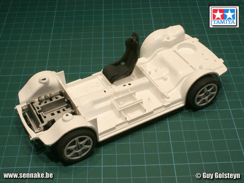

Eens het chassis klaar, kan het model op zijn wielen gezet worden en heb ik al meteen één van de afgewerkte stoelen op zijn plaats gelijmd om te zien wat dat geeft. Het is de stoel van "Dany Sparco", de broer (blijkbaar) van "Patrick Sparco"

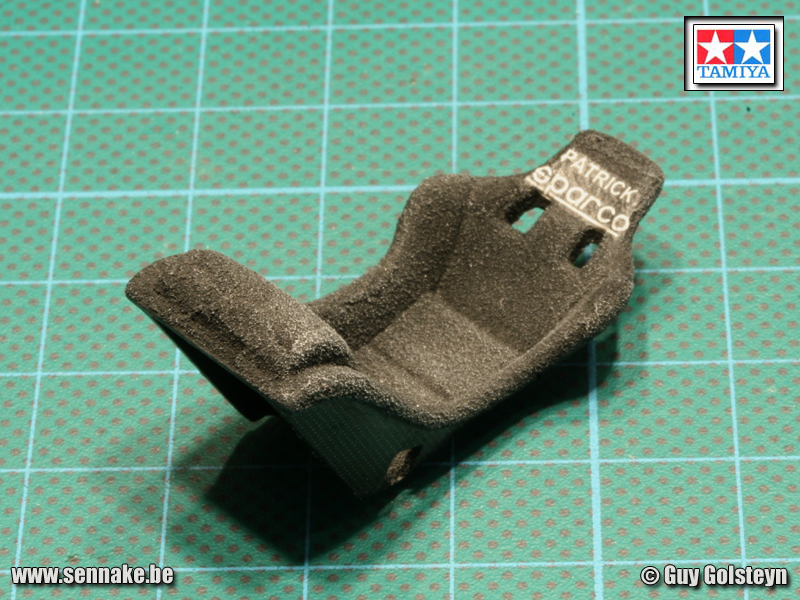

De stoel van Patrick zelf heb ik er nog niet ingelijmd om eerst enkele detailfoto's te kunnen tonen. Aan de voorzijde werden beide stoelen namelijk ingewreven met witte houtlijm, waaraan een druppeltje Dreft toegevoegd werd om te vermijden dat de lijm wegtrekt na het aanbrengen, en vervolgens heb ik er rijkelijk "Rangerink" poeder (superfine) overgestrooid. Na droging werd aan de achterzijde met behulp van Tamiya masking tape een mal gemaakt (uit 3 stukken) die overgedragen werd op CF-decal, en daarna werden de CF-stukken aangebracht met veel sol. Eens alles door en door droog was heb ik de "Patrick Sparco" decal uit de CBCom-set aangebracht, en ik ben er niet zo enthousiast over: zelfs na gebruik van overvloedig veel sol en afdekking met matvernis zie je nog steeds de draagfilm zitten. In werkelijkheid valt het wel minder op dan op de foto, en nu ik beslist heb om ook pilotenfiguurtjes te gaan gebruiken zal je er uiteindelijk ook niet zo veel van zien. Tenslotte heb ik de binnenzijde van de stoelen gedrybrusht met Tamiya weathering masters.

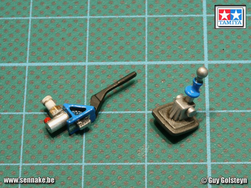

Na de figuren ben ik begonnen aan de onderdelen voor het interieur zoals de versnellingspook en de handrem. Die heb ik een beetje extra gedetailleerd, maar ook weer niet te veel omdat een WRC er aan de binnenzijde anders uitziet dan een Cosworth, en om het extra moeilijk te maken ziet die van Snijers er dan weer anders uit dan een fabrieks-WRC. Ik heb maar weinig referentiefoto's, maar ik weet bv dat een fabrieks-WRC een andere versnellingspook heeft dan een Cosworth, maar dat Snijers dan weer voor de klassieke Cosworth-pook gekozen heeft. Dus die heb ik dan ook ongemoeid gelaten. Bij de handrem weet ik het niet zeker omdat ik er geen enkele foto van heb in Snijers' auto, dus daar heb ik wat giswerk voor gebruikt.

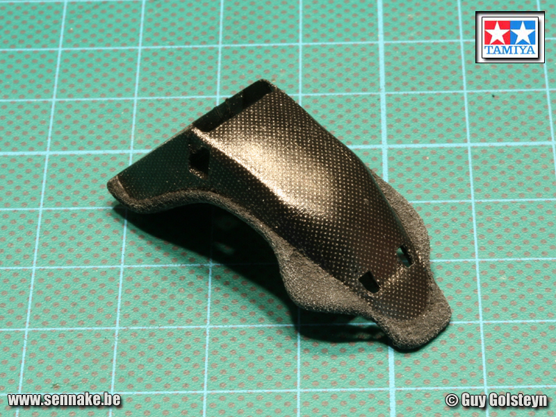

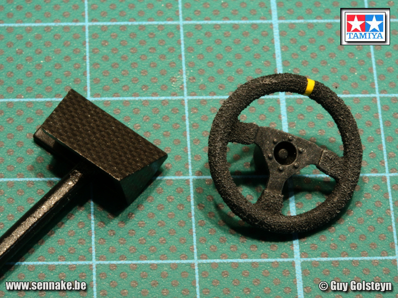

Ook het dasboard heb ik al helemaal afgewerkt. Eerst werd het bekleed met de "Rangerink"-methode, waarna het matzwart geschilderd werd. Daarna heb ik de decals aangebracht zodat ik wist waar ik de gaatjes moest boren voor de schakelaars. Daarna werden die gaatjes uitgeboord en heb ik er mish-mash schakelaars ingezet. Niet te veel, "if it looks right, it is right". Tenslotte werd alles gebrybrusht om de zwarte onderdelen te laten oplichten.
De voetensteun werd bekleed met CF-decal, en het stuur kreeg dezelfde "Rangerink"-behandeling. Na droging heb ik er een klein stukje bekleding uitgepeuterd om er met gele decal het midden van het stuur op aan te duiden. Daarna werd ook het stuur gedrybrusht.

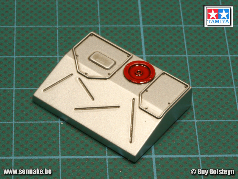

De tank werd zilver gespoten, details werden geschilderd, waarna alles een wash kreeg met smoke.

Gewoon met wat Tamiya X-19 Smoke de diepergelegen delen inkleuren zodat ze wat meer "schaduweffect" krijgen en er tegelijkertijd ook een beetje gebruikt en geölied uitzien. Het is echt een heel simpele bewerking die een ongelooflijk veel beter resultaat oplevert.

De basis van de wheatering heb je mooi gelegd met de airbrush, maar ik mis de afwerking nog een beetje; strepen van opvliegende stenen, spatten van water/olie die uitlopen enz.

De gele vierkantjes onderaan de middenconsole zijn drukknoppen. Die hadden misschien wat meer diepte mogen hebben. Voor de rest ziet het dashboard er erg goed uit.
ps. het is Ranger Ink, niet Rangerink... als uitvinder van de toepassing, vind ik toch dat de schrijfwijze dient gerespecteerd te worden.
Dat kan nog altijd, met de weathering set van Tamiya natuurlijk. Maar dan zal het er niet meer uitzien zoals de bodem van de Toyota-referentiefoto... Langs de andere kant is het is natuurlijk ook wel zo dat Ieper een zomer-asfaltrally is en Circuit des Ardennes een winter-asfaltrally. Ik zal nog zien.
Dan moeten we daar nog iets aan doen: ik ga vierkante stukjes plastic sheet gebruiken, denk ik, die ik dan geel schilder. Thanks voor deze tip.
Daar ben ik me wel van bewust, maar ik vind de manier waarop sommige Paddockers deze productnaam uitspraken toen we het ding nog maar pas kenden, wel plezant. Daarom dat ik het tussen aanhalingstekens schrijf. Maar just is just en niet iedereen kent de achtergrond van dit verhaal: Ranger Ink dus
