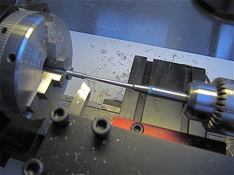

Vermits de uitlaat op de motor dient te staan vooraleer die ingebouwd kan worden werd er ook al aan de einddelen van de uitlaat gewerkt. De kit onderdelen zijn in chroom. Afschuwelijk! Kunststof chroom delen hebben nooit de juiste 'look' naar mijn mening en waar de delen aan de sprue vastzitten en je ze dus moet losknippen blijft altijd een beschadiging zichtbaar. Daarom heb ik de uitlaten gescratched in aluminium.
Op de draaibank werden 33,5mm lange conische trompetten gedraaid die vervolgens gepolijst werden met schuurpapier korrel 350 - 1200 - 1500 - 3200 - 3600 - 4000 - 6000 - 8000 - 12000 en dan polijstpasta.
Vreemd is dat je op de foto's precies krasjes ziet op de eindeleen van de trompetten, iets dat in werkelijkheid niet te zien is. Misschien zijn ze er wel maar zie je ze niet omdat de delen zo fel blinken.

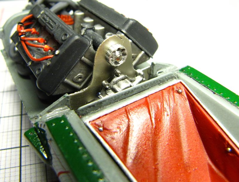

Zoals op de laatste foto's te zien is zit de stoel, of wat hiervoor moet doorgaan, ook al in het chassis.
Eerst werd de originele stoel voorzien van een dunne ronde boord die de naad moet simuleren. Geen specialekes hier, gewoon een stuk sprue verwarmd en uitgerokken. Dit is de beste manier omdat je dan met de 'extra thin cement' van Tamiya makkelijk en snel kan kleven en afwerken.
Daarna werden de gaten voor de rivets voorzien en waar deze moeten komen werd ook het kreuken van het leer gesimuleerd.
De volgende stap was dat alles in witte primer gezet werd zodat de witte boord van de rode stoel ook al klaar was.
Om de boord wit te houden na het schilderen werd deze met een vloeibaar maskeermiddel ingewreven waarna het rood gespoten werd. Voor de eerste keer heb ik pre-shading gebruikt wat eigenlijk wel een goed resultaat gaf.
Na het spuiten van het rood werd er een nieuwe mengeling gemaakt met een iets donkere tint rood om de dieper gelegen gedeeltes van de plooien in het leer te spuiten met een airbrush met naald 0,3.
De volgende stap was een wash van matt zwarte enemal om de boorden extra te accentueren. Last but not least een laagje satijn vernis.

Ziet er allemaal prachtig uit, maar hoe heb je de kreuken in het leer van de stoel nagemaakt?
  #54
Old 24-07-2011, 00:21
Jawadde, wat een fantastische update. Zeker dat namaken van het leer. Ik blijf volgen.
  #55
Old 24-07-2011, 09:02
... hoe heb je de kreuken in het leer van de stoel nagemaakt?
Standaard zitten er enkele lichte vouwen in de kunststof stoel, die heb ik wat uitgediept met schuurpapier. Verder heb ik er nog enkele bijgemaakt met een vijltje, maar het is vooral de shading die het hem doet.
