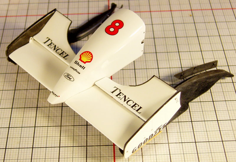

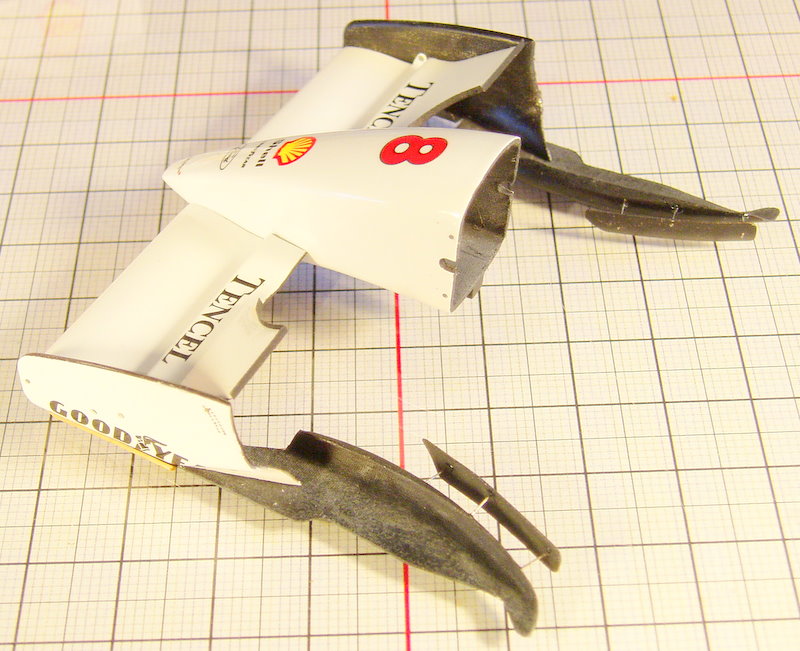

Vandaag nog eens alle krachten gebundeld en de neus afgewerkt. Ik moet toegeven dat het resultaat er niet slecht uitziet ... eigenlijk ben ik er fier op.
De PE 'diffuser plates' werden na het schuren van de primer zwart gespoten en aan de binnenzijde van 'Scale Weave' voorzien. Na een laagje satijn vernis werden de 2 diffuser plates op de neus bevestigd.
De houten strip die op de zijkant van de neus te zien is werd uit een flinterdun plaatje hout gesneden en op de scheidingslijn van de diffuser en de zijplaat gekleeft.
Nadat alles goed droog was werden de bijkomende stukken op de diffuser plates gemonteerd. Deze zijn uit een stuk messing plaat van 0.2mm gemaakt en ook met 'Scale Weave' bekleed en voorzien van 3 gaatjes van 0.3mm waardoor 3 stangetjes van 0.25mm steken om ze te monteren op de diffuser plates.
De neus is klaar en ziet er nu zo uit ...

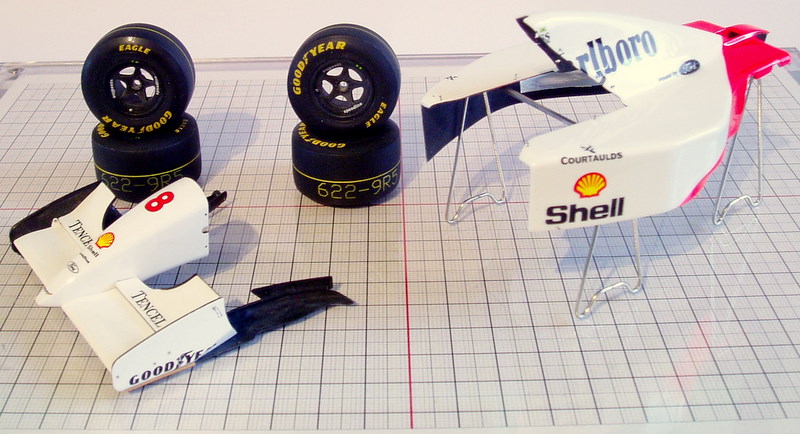

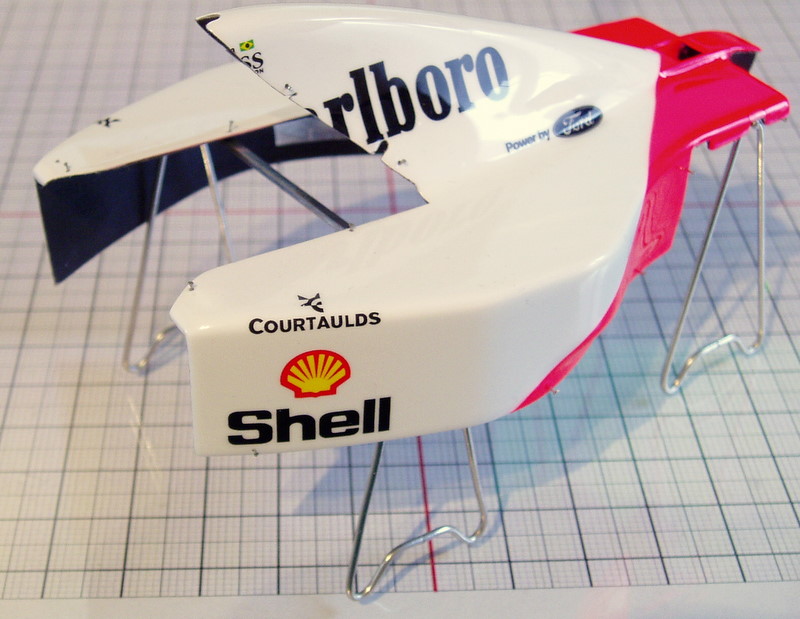

Om de 'cowl' te presenteren heb ik de poten nagemaakt die destijds ook in werkelijkheid gebruikt werden. Omdat de vorm nogal zeer speciaal is heb ik ervoor gekozen om uit een 6mm dik stuk PC een malletje te frezen waardoor alle 4 de steunen identiek zijn en ook de juiste vorm.
Bovenaan de boog van de zijstukken heb ik stangetjes van 0.5mm gemonteerd die dan in een stukje buis gestoken worden ... waardoor de 2 steunen ontstaan.
Ook heb ik de snelsluitingen op de cowl gemonteerd die ervoor zorgen dat deze op de wagen vastgeklikt kunnen worden. Normaal gezien zouden de gaatjes alleen voldaan hebben, maar ... dat klopt niet met de werkelijkheid.

... ik word hoe langer hoe nieuwsgieriger hoe dit er gaat uitzien eens alles samengebouwd is (alhoewel in weet dat de bodyparts naast de wagen zullen liggen om alles beter te kunnen zien)...
Een voorproefje misschien ...
Om de wagen te presenteren heb ik ervoor gekozen om de pootjes na te maken die onder de wagen staan in de box. Deze zijn uit PE gemaakt. Hier zijn de niet geplooide onderdelen nog te zien, volgende stap is deze plooien natuurlijk en afwerken.
Nu moet ik goed opletten om in dit laatste stadium niets te vergeten. De volgende zaken moeten nog gebeuren ...
- BILSTEIN decals op de schokdempers
- ducts voor de remkoeling thermovormen (hopelijk komt het toestelletje snel binnen)
- voorruitje thermovormen
- helm maken

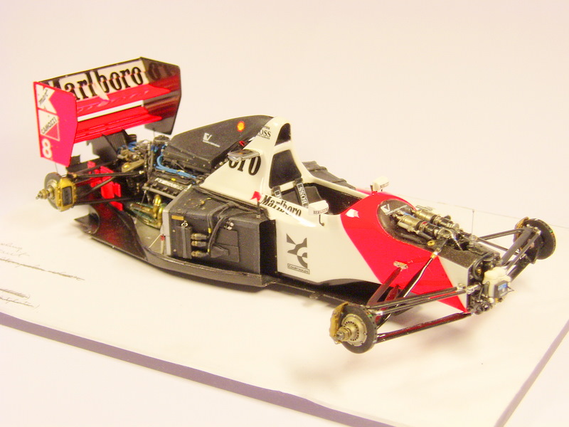

De achterspoiler staat er inmiddels ook op. Zo ziet het er nu uit ...
Ik ben de helm nog aan het maken, maar hier ga ik een serie kleine foto's van posten die chronologisch de vooruitgang weergeven.

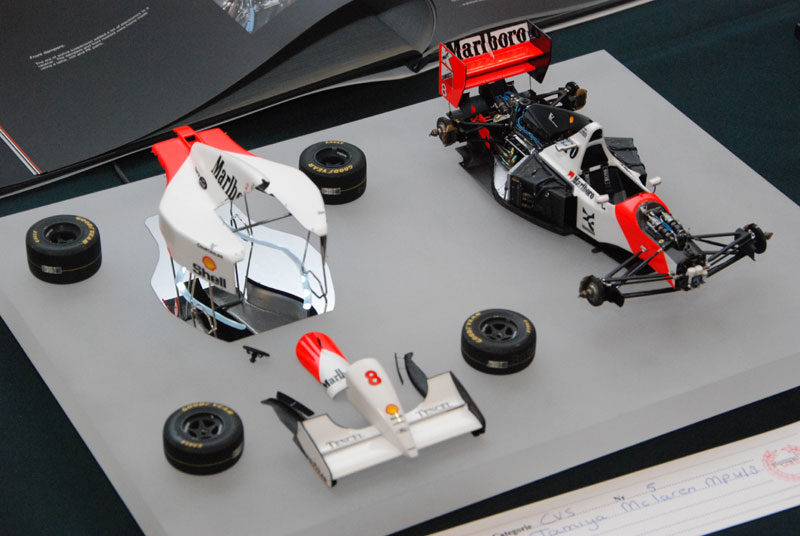

Old 27-10-2009, 22:24
Dit wordt een prachtig plaatje als alles bijeen staat... Eentje waar veel goud mee gaat gewonnen worden!
En zo geschiede het ...
Foto: IPMS Nederland website
