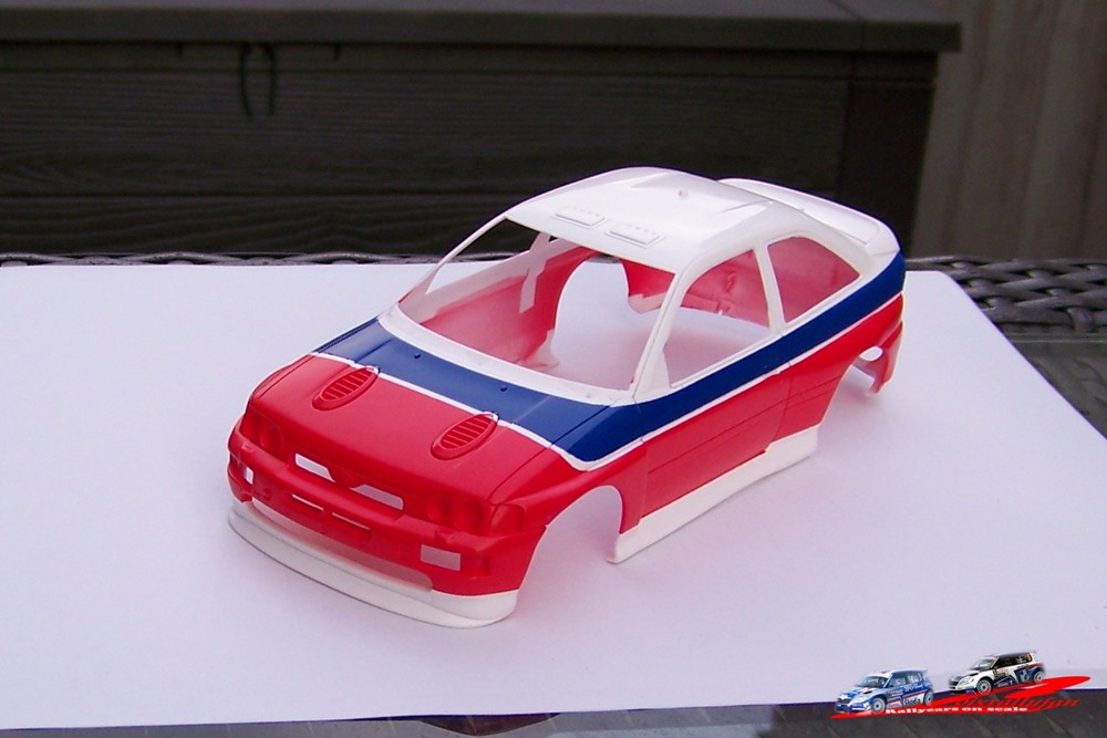

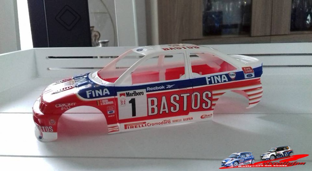

Deze is al klaar maar hier een beknopt verslagje van de werken.
Het betreft deze:

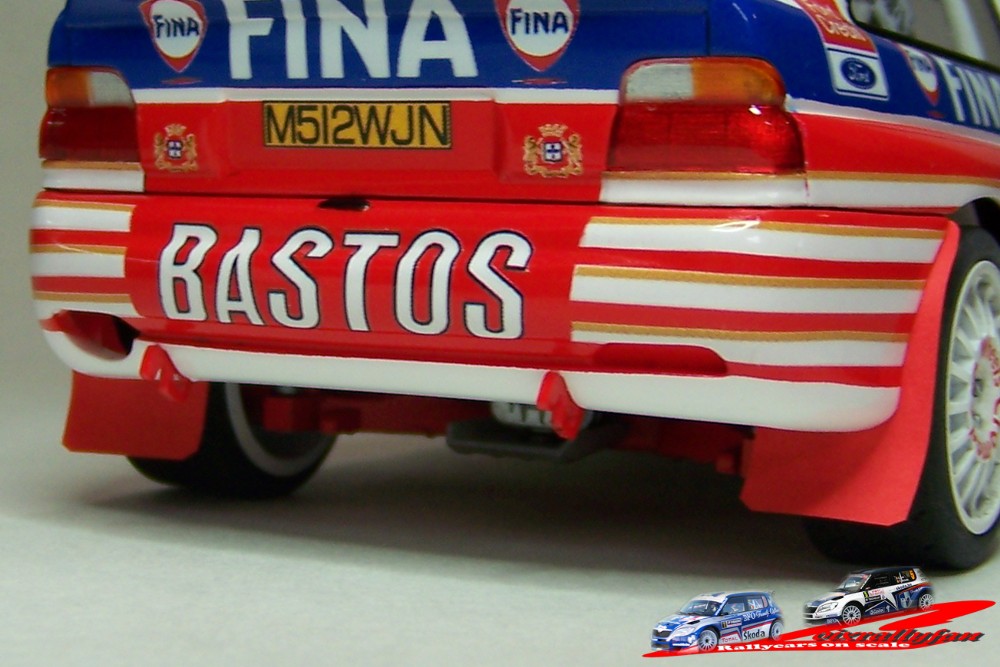

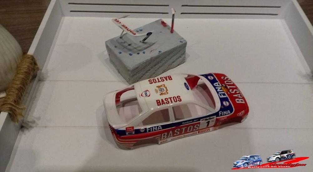

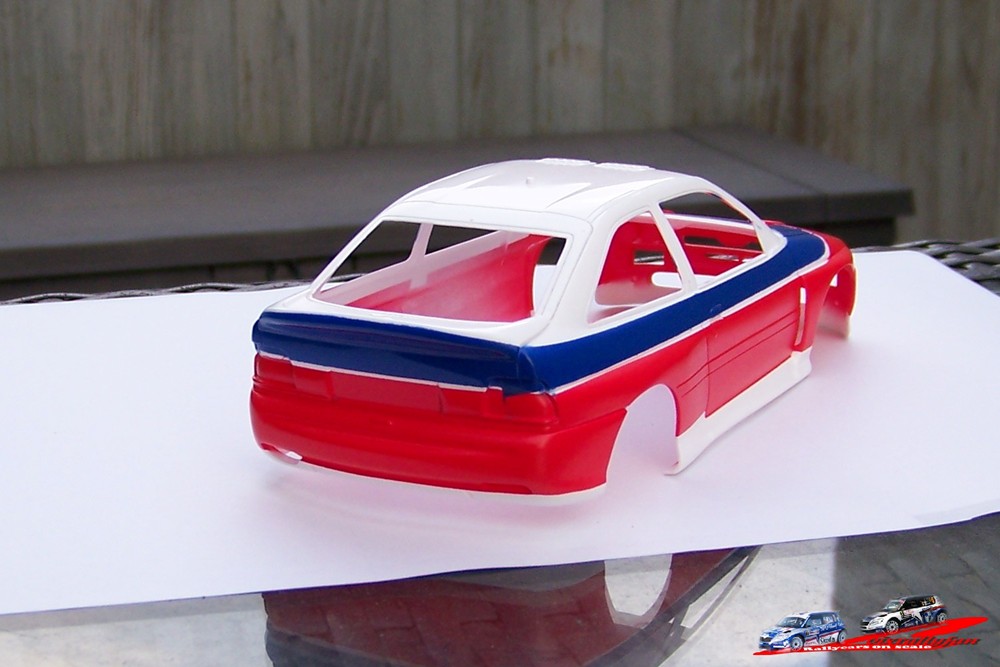

Body werd in 3 kleuren gespoten.
Decals werden volledig zelf getekend en geprint bij Bjorn.
Deze werden dubbel geplaatst om zeker geen doorschijn van het rood te krijgen in de witte decals.

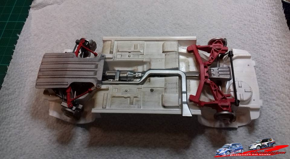

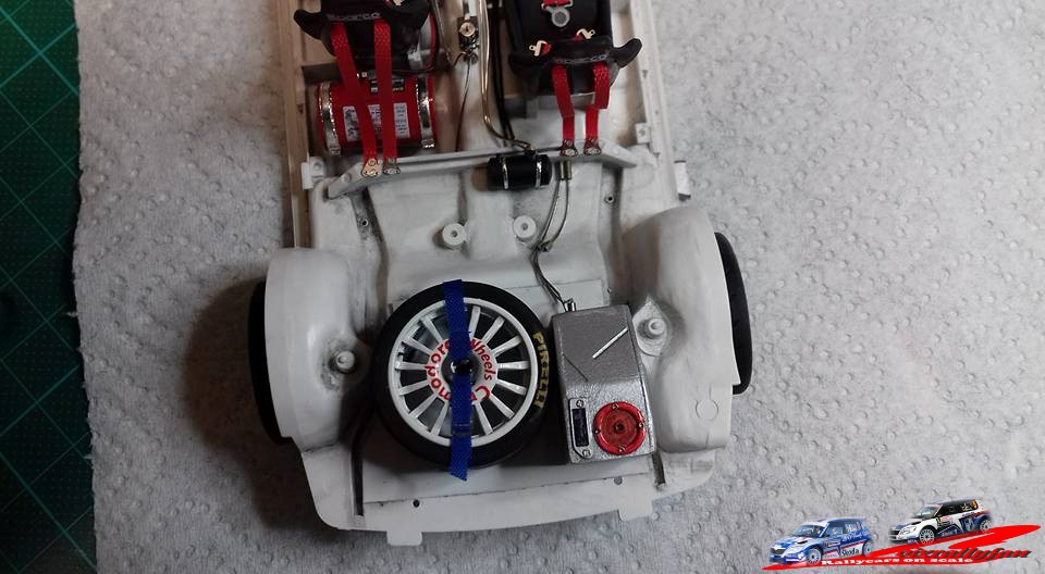

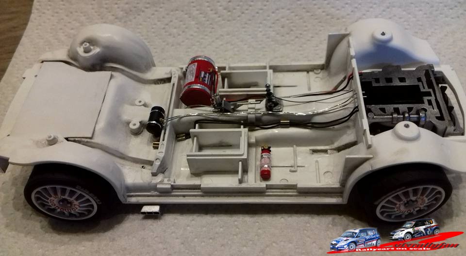

Het onderstel werd eenvoudig samengesteld, achteraan werd wel een verlaging van 1mm toegepast.
Binnenin werd wel voor wat detail gekozen. Bekabeling en zelfgemaakte decals moeten de boel wat opfleuren.
Ook de naftank werd verbouwd en het reservewiel kreeg een nieuwe plaats.

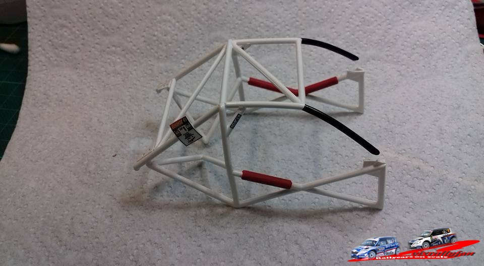

Rolkooi werd samegebouwd.

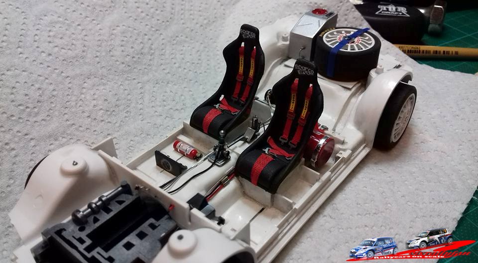

Old 21-03-2017, 16:54

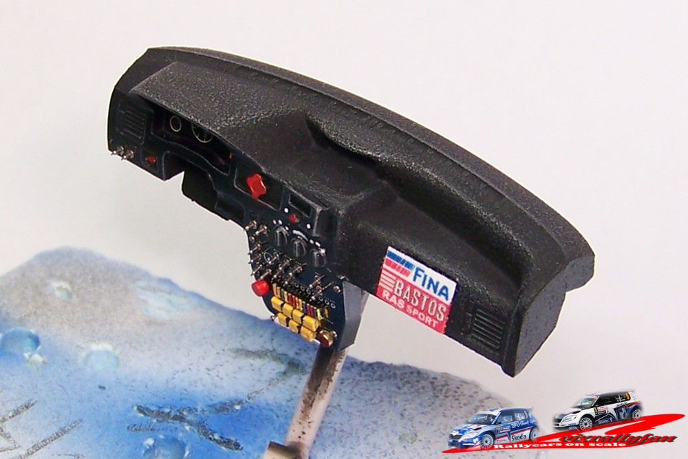

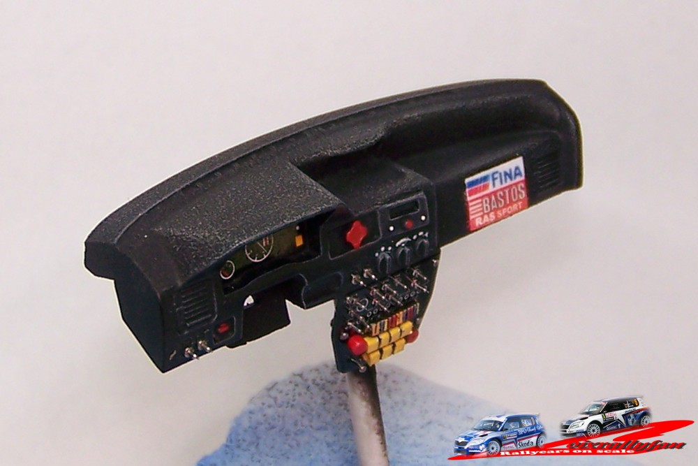

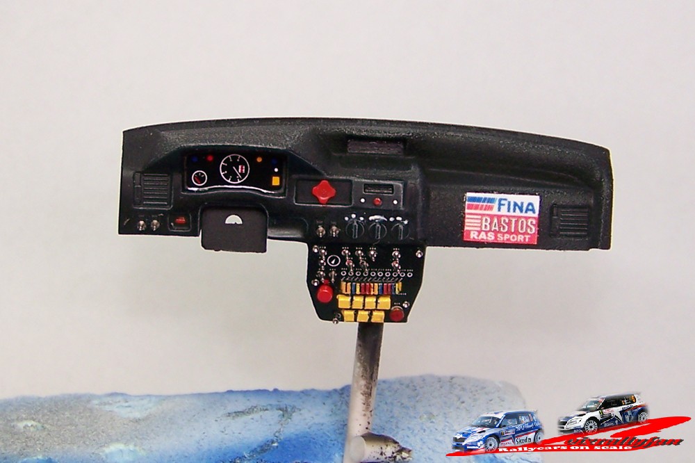

Het dashboard kreeg ook veel aandacht.
Zo werd de decal op de middenconsole vervangen door schakelaartjes en zekeringen. Zo krijg je een realistischer resultaat.
Voorts werd het ding gespoten met Tenco en verweerd.
Dit was voor mij het plezantste onderdeel van deze build.

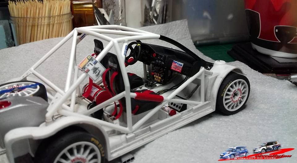

De stoeltjes: het bekende recept.
Alles samengebouwd:

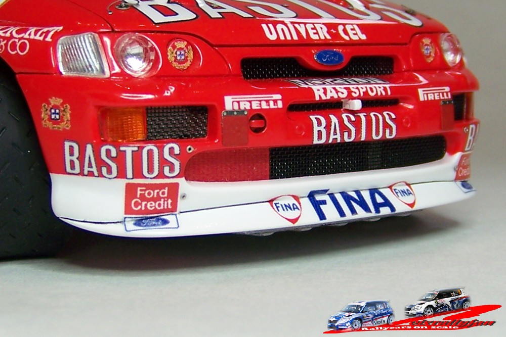

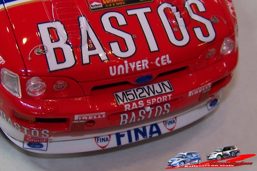

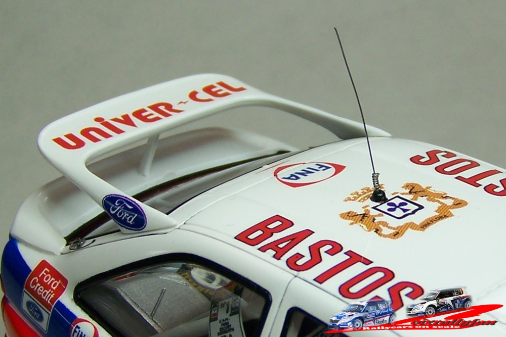

Dan werd de body met het onderstel verenigd en enkele details werden toegevoegd.
Snelsluitingen en schroefjes lichtbak.
Frontgrillen en enkele PE schroefjes.
Antenne.(zelfgemaakt)
Spatlapjes, simpelweg van rood tekenpapier.

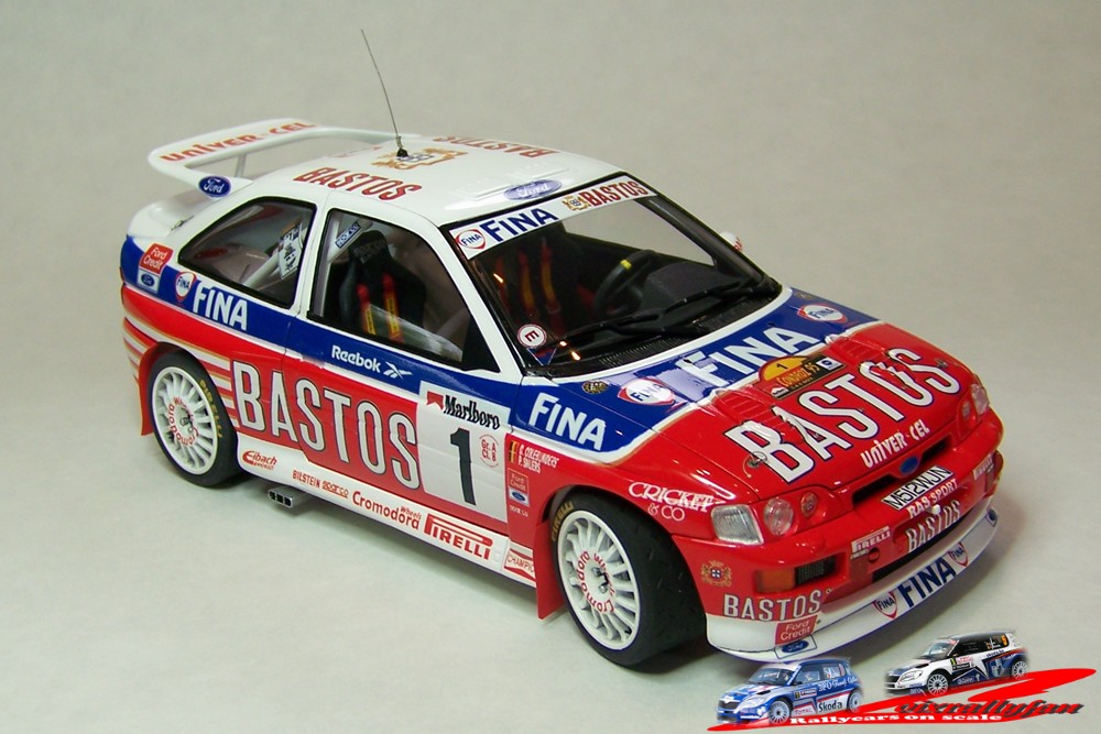

En dan is ie klaar.
Eindfoto's vind je hier:http://forum.depaddock.net/showthread.php?p=286760
