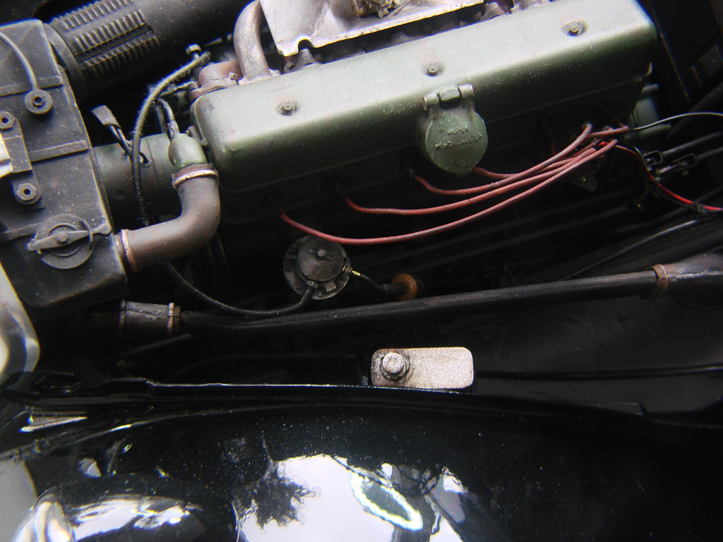

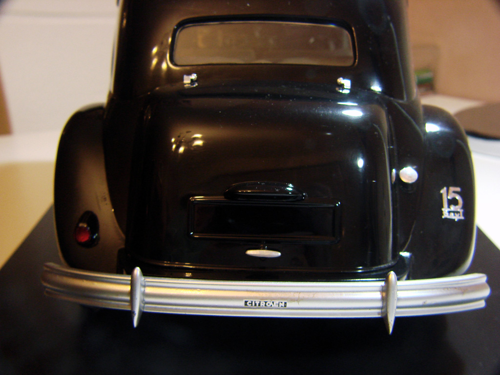

In de motorruimte ontbrak nog één detail: de bus motorolie. Dat attribuut was in die tijd geen overbodige luxe. Misschien niet echt nodig bij splinternieuwe motoren, eens die dingen een beetje kilometers op hun actief hadden staan begonnen ze beetje bij beetje wat olie te verbruiken. Nooit excessief, maar toch genoeg om regelmatig wat te moeten bijvullen. en dan is het handig als je een extra bus onder de motorkap hebt zitten.
Mijn bus heb ik merk-neutraal gehouden, wel voorzien van wat "ouderdoms-littekens" onder de vorm van vuil en roest.
En hier zit ze op haar definitieve plaats:

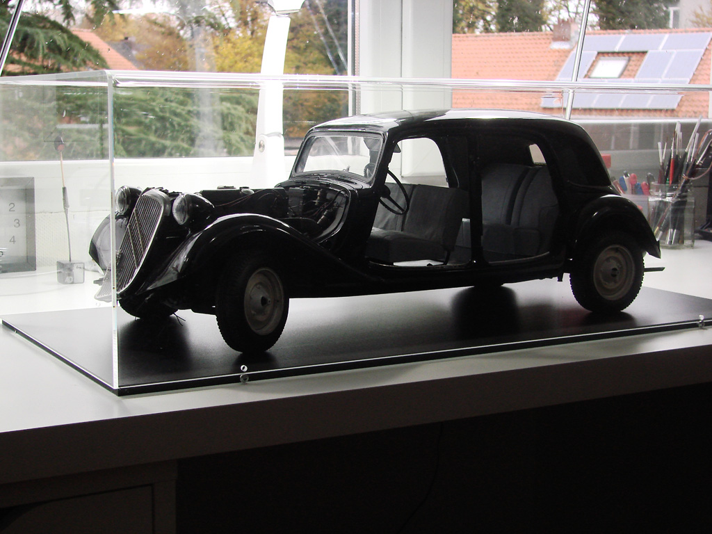

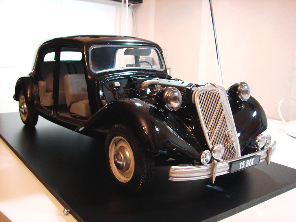

Op eBay.de heb ik trouwens een heel mooie display case gekocht. Die is voorzien voor modellen van de afmeting "Pocher", dus ook deze Citroën op 1/8 past daar perfect in.
Tot binnenkort!

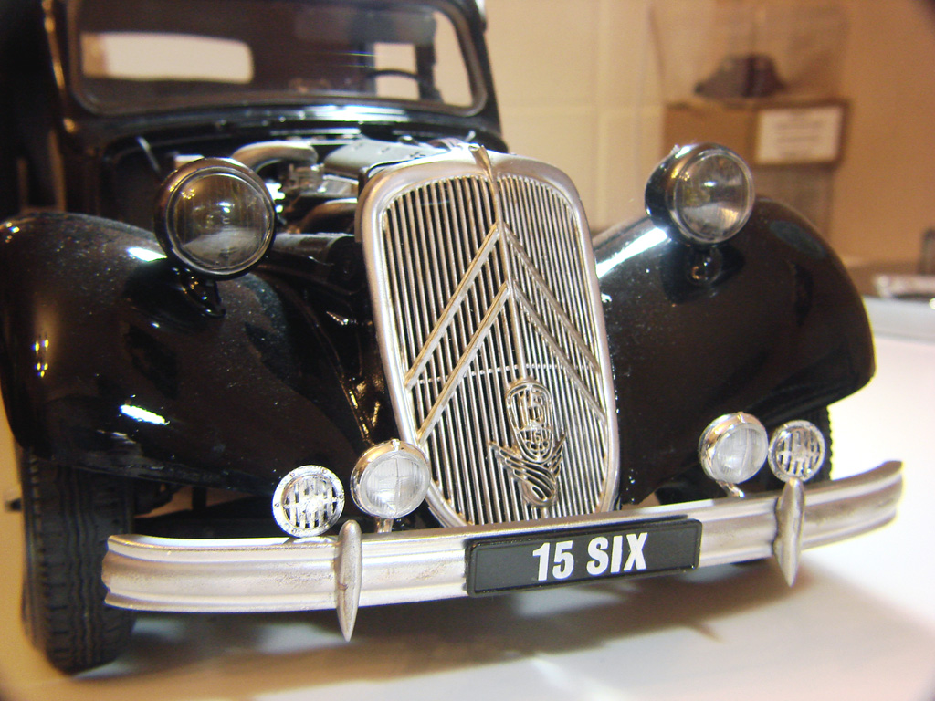

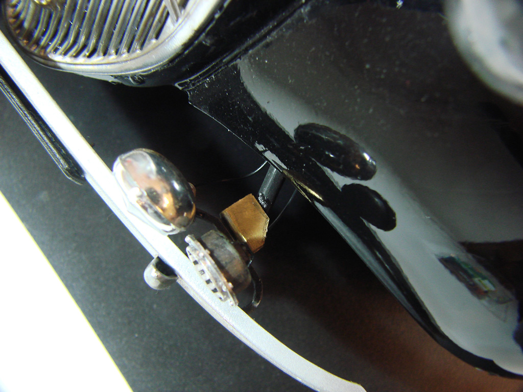

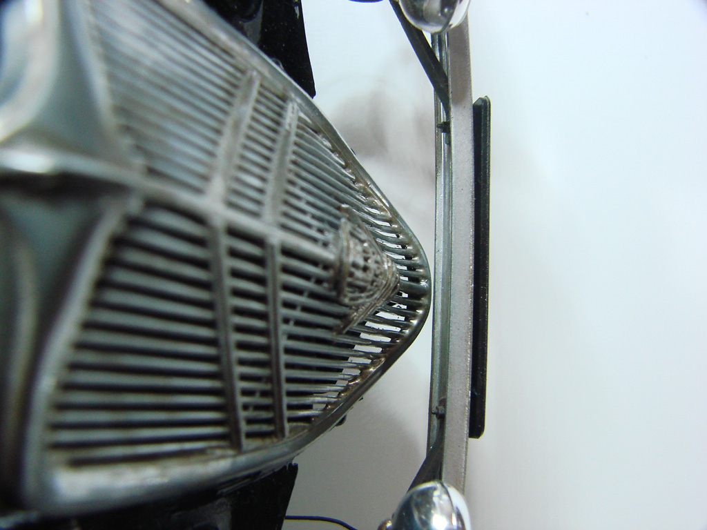

Status update. Ik heb vooral gewerkt aan de voorste bumper. Zoals eerder gezegd zijn de hechtingspunten voor de bumper te klein, zodat de bumper de radiator raakt. Ik ben niet zeker of het een tekortkoming is in de kit, of dat het aan de manier ligt waarop ik één en ander heb gemonteerd. Swat, ik heb de aanhechtingen vervangen door messing exemplaren zodat ik voldoende speling heb om alles gemonteerd te krijgen. In feite is het gewoon een U-profieltje dat ik uit messing heb gebogen, meer is het niet.
Het helpt wel degelijk, en na het nodige schilderwerk ziet de voorkant van de wagen d'er zo uit:
Je ziet zelf hoeveel speling ik nu heb:

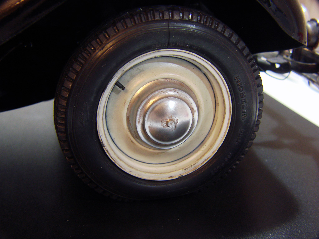

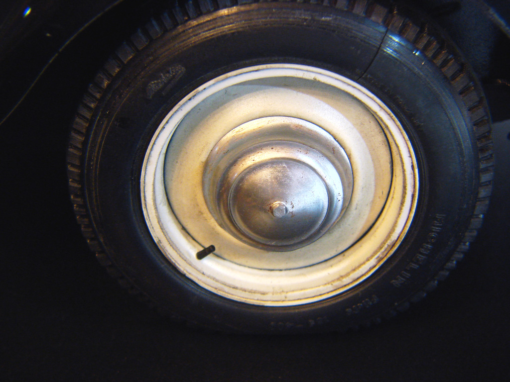

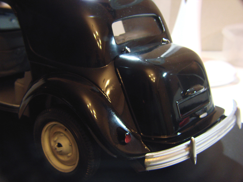

Verder zijn de wieldeksels afgewerkt en aangebracht. Ook hier zijn we verder gegaan in de algemene lijn van afwerking van de wagen: een gebruikt geval met licht restauratiewerk aan.
Een algemene stand van zaken:

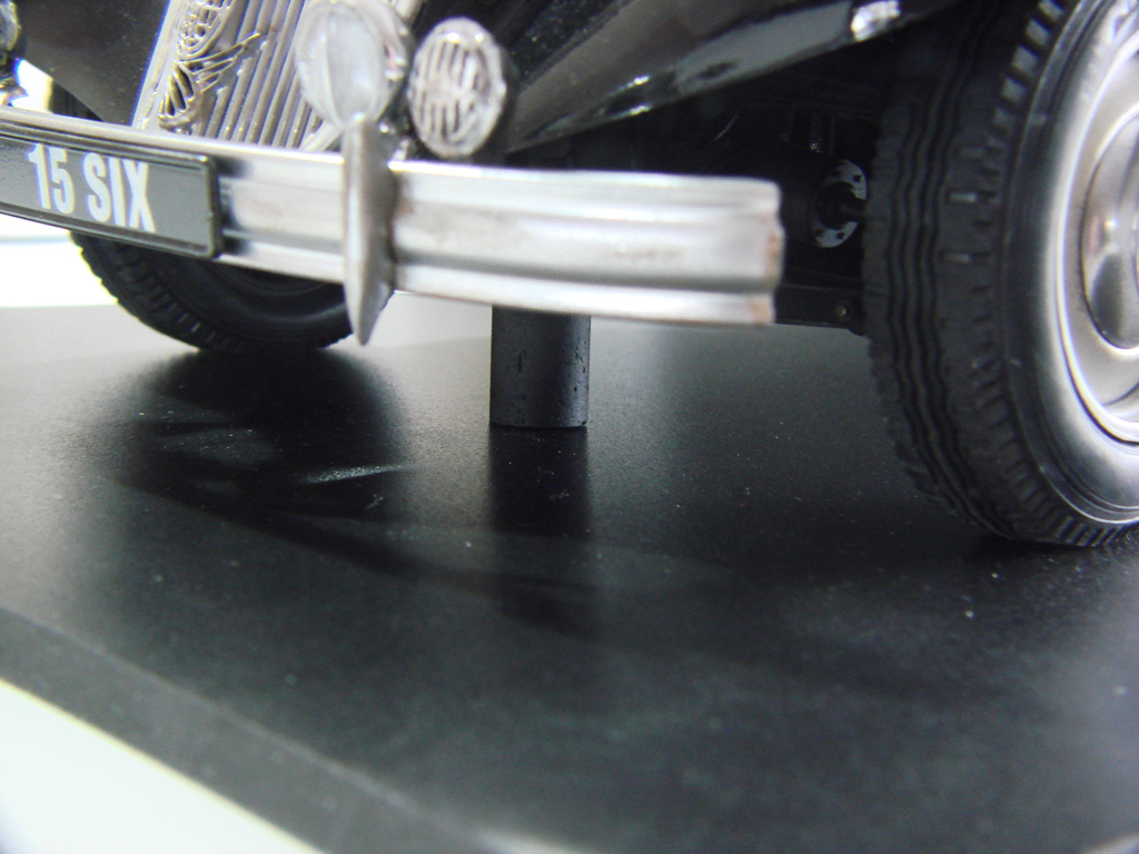

Wat ik me eigenlijk afvraag is het volgende;
Een groot model, redelijk wat gewicht. Hoe houdt zijn vering het?
Gene bang dat hij gaat doorzakken naar verloop van tijd?
  #204
Old 31-12-2013, 00:06
Nee, geen gevaar voor. Wacht maar op de volgende update, dan ziet ge hoe dat opgelost wordt ;-)

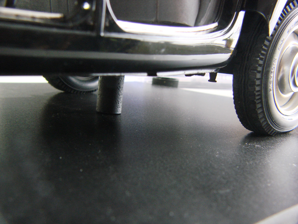

Ik heb 2 blokjes resin gegoten - ze zien er uit als een gatenkaas maar dat komt omdat ze niet vacuum zijn getrokken - en die worden onder de wagen bevestigd.
Aan de voorkant is het simpel: je kan zonder enig probleem een blokje zetten pal tussen de wielen. Je hoeft alleen maar aan gaatje te boren in de motorsteun en vastzetten met een pinnetje.
Aan de achterkant heb je minder plaats omdat daat de ophanging in de weg zit. Ik heb dan met eenzelfde blokje gewerkt, maar daarbovenop nog met een arm in messing van 1 mm die naar de bodemplaat reikt. Die wordt dan zowel aan het blokje als aan de bodemplaat vastgeschroefd.
Effe passen, en dan is het gewoon kwestie van een mooie setup te vinden en de blokjes op hun beurt weer aan de bodemplaat te vijzen.
