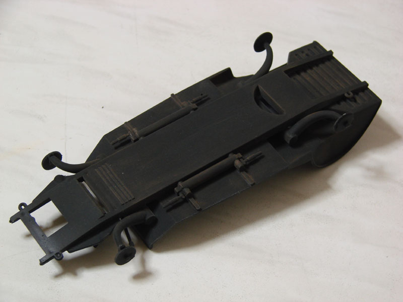

En dit is hoe de bodem er nu uitziet. Ik heb hem wat bevuild, maar ik denk dat ik op tijd ben gestopt. Het mag ook geen roestbak worden.
Genoeg geweatherd. Nu verder bouwen.
Ik amuseer me wel met dit karreke

Ge weet ik blijf janken he. Het ziet er quasi perfect uit. Als verwering op zich vind ik het echt prima, maar ik zou nu nog even niet ophouden. Wat ik nog een beetje mis, is het oplichten van de nekken aan de zijkanten van het dak en rond de achterruit. Dit niet om verwering na te bootsen, maar om de lichtschakeringen erin te steken. Als je naar een voorwerp in het algemeen kijkt, dan ziet de nek er ook altijd iets lichter uit dan de rest van het oppervlak. Als ik bijvoorbeeld nu naar de rand mijn monitor kijk, zie ik deze schakering al.
Op schaal is zoiets totaal niet zichtbaar omdat het onderwerp gewoon te klein is. Dus daarom drybrush je zoiets er gewoon op. Dat geeft een nóg beter effect. Nu is de jute perfect nagebootst, maar op de hoeken en nekken is het nog wat plattekes.
Als je niet helemaal zeker bent van wat ik bedoel, kijk dan eens naar de ruitenwissers van Guy zijn Bastos Escort op foto 1 van deze thread: http://forum.depaddock.eu/showthread.php?t=16824. Precies of je ziet dat oplichtende nekje van de ruitenwissers door de lichtinval. Welnu, het is geen lichtinval, het is erop geschilderd (ge-drybrushed) en het is dát effect dat het verschil maakt tussen "sjiek" en "perfect".

Ik heb dezelfde bedenking als Guido, ook voor de onderzijde van het chassis trouwens. Ga daar eens lichtjes overheen met het wit van de Tamiya weathering masters, en je zal zien wat voor een sjiek effect dat geeft. De ruitenwissers van mijn Escort zijn trouwens ook lichtjes gedrybrusht met dat wit.
