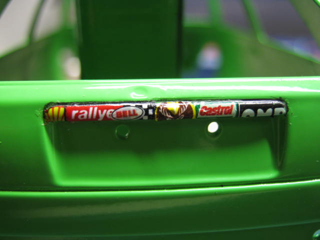

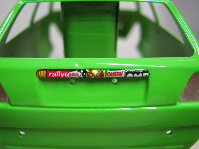

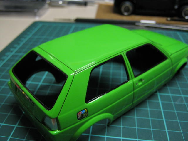

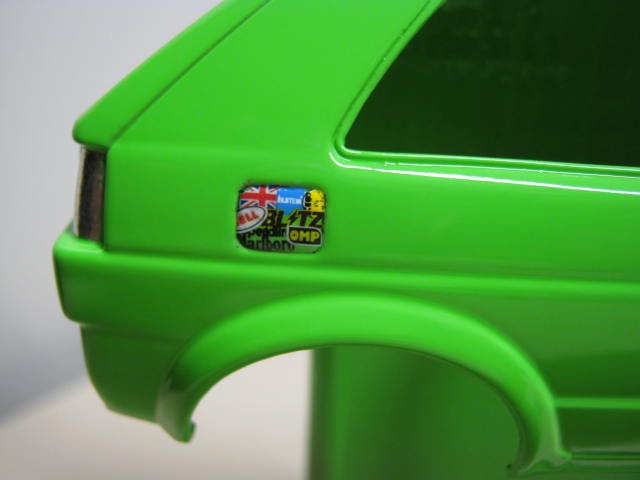

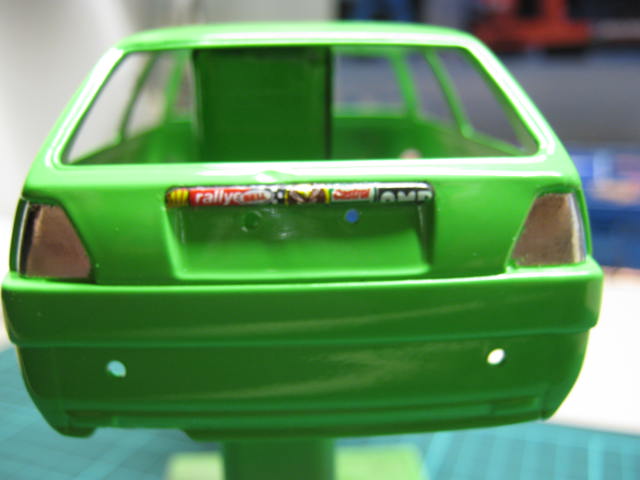

Gisteren me eventjes geamuseerd om enkele decals aan te brengen, alsook het BMF dat dient als achtergrond bij de voor- en achterlichten.
Omdat deze zich in het tuningmilieu bevindt, heb ik de greep van de achterklep en het tankdekseltje "bestickerd". Zo heb ik toch redelijk wat tijd doorgebracht om enkele zéér kleine decals te zoeken en ze vervolgens deels over elkaar aangebracht.
Zo, als alles is opgedroogd, poetsen we de solresten weg en kan de vernis bovengehaald worden.
Voor ik het vergeet, op het dak, boven de chauffeur, verscheen een rare plek in de groene lak, precies of de lak daar wat bijeen getrokken was. Dus het dak mooi mat en glad geschuurd.

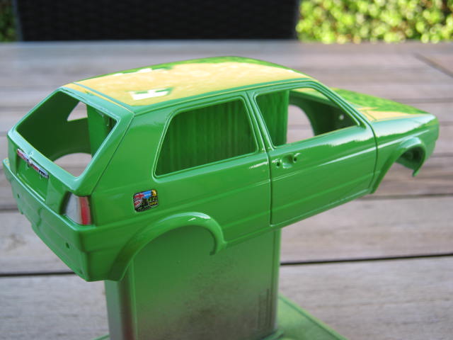

Vandaag heeft hij 2 lagen vernis over zich heen gekregen, eerst een mistlaag en een half uurtje later een al iets dikkere laag. En dat ziet er zo uit;
En enkele dagen laten uitharden

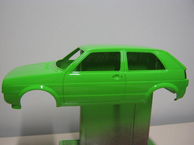

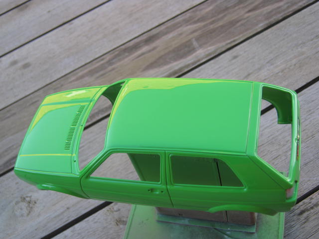

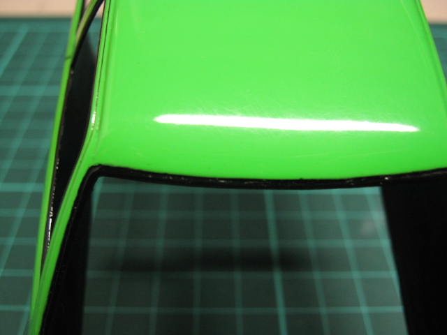

Ik was niet echt tevreden met de glans, tevens kwam die rare plek boven de chauffeur ook in de vernis loeren, zij het in iets mindere mate. Dus het dak vandaag nog eens mat en glad geschuurd en een laatste vernislaag aangebracht.
Enkele uren later was dit het resultaat;
Zelfs die rare plek was nu verdwenen. Nu is het zaaks om het boeltje enige dagen te laten uitharden.

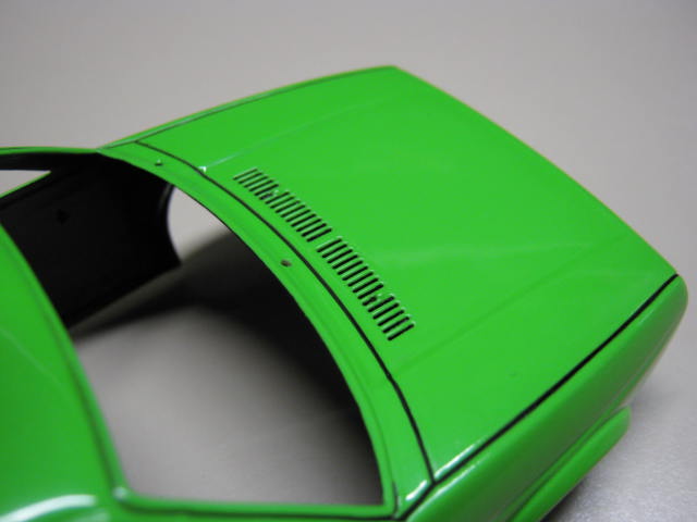

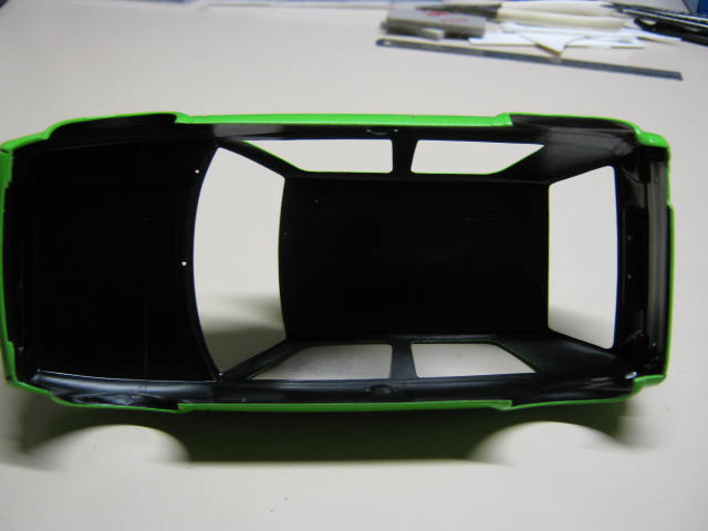

Had eindelijk eens een vrij weekend, dus de planning om veel te "plekken" zaf er goed uit, maar na een baal weekend is er toch nog iets gebeurd aan de Golf.
Eerst werd hij goed onderhanden genomen met de 3 verschillende soorten compound van Tamiya.
Vervolgens werd de volledige binnenkant zwart geschilderd en de panellines ingekleurd. Vervolgens werden de rooster op de motorkap en onder de voorbumper ook zwart geschilderd.
Tot een volgende aflevering

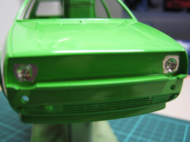

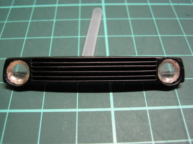

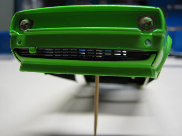

Een paar weken geleden heb ik me eens geamuseerd met in 1 koplamp BMF aan te brengen. Amai, wat was me dat. Niet gemakkelijk omdat de binnenkant conisch afloopt.
Na een poging of 3-4-5, nu ja 6 kan ook, was er me al eentje gelukt. Ook het glaasje werd al gelijmd en het overtollige BMF werd mooi weggesneden.
Daarna volgde de andere kant. Awel merci, na een poging of 10 lukte me deze ook uiteindelijk, met dit als resultaat;

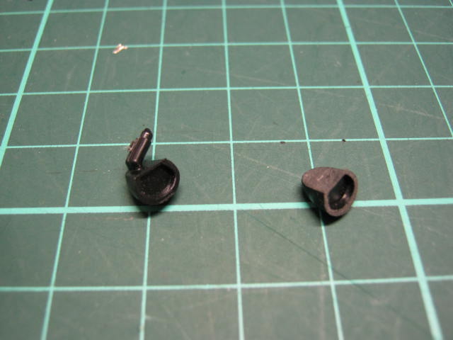

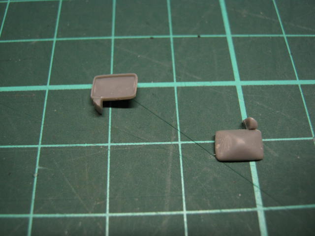

Eens kijken wat we met de spiegels gaan doen. De originele zouden er normaal gezien opkomen, voorzien van ook zo'n "stickerbomb" zoals op de achterklep.
Maar ze zijn te fragiel, dus weg ermee.
In de partsbox werden deze gevonden, bij de rechtse werd de steun al verwijderd.

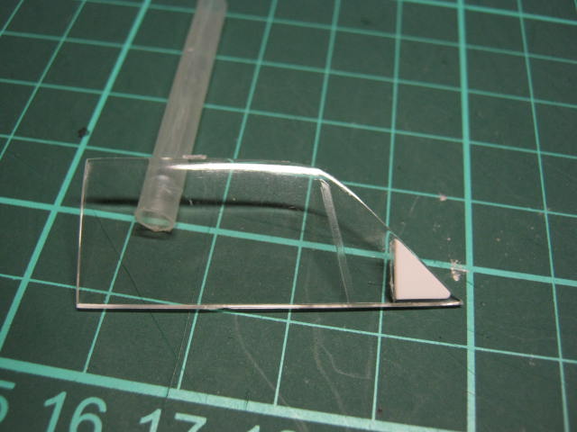

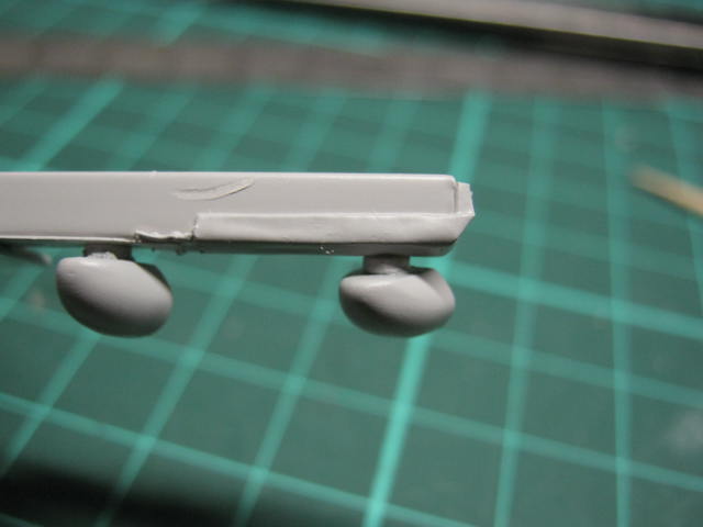

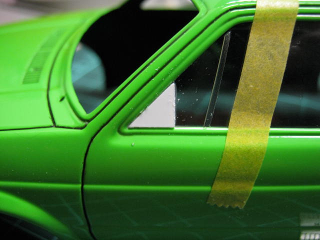

Hoe gaan we die spiegeltjes plaatsen? erst was mijn idee om ze zo op de deur te bevestigen, maar na wat gegoogle kwam ik deze foto tegen;
Dus werd er wat plasticard op maat gesneden en aangebracht op de zijruiten.
Hierop kan ik dan later de nieuwe spiegeltjes op vastlijmen.
Ondertussen kregen de smiegeltjes nog een klein voetje en werden ze voorzien van een laagje primer.

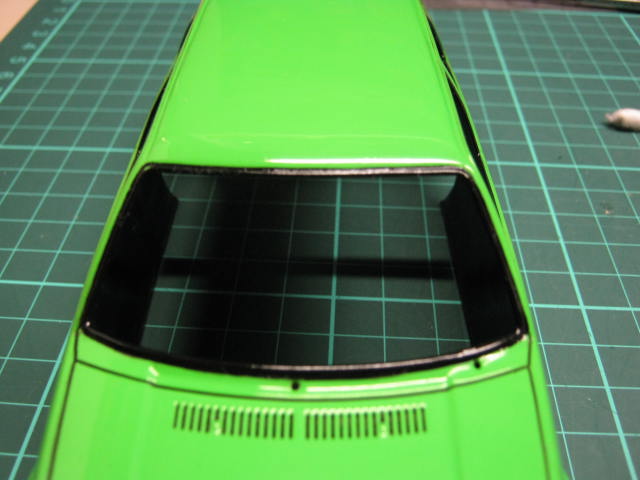

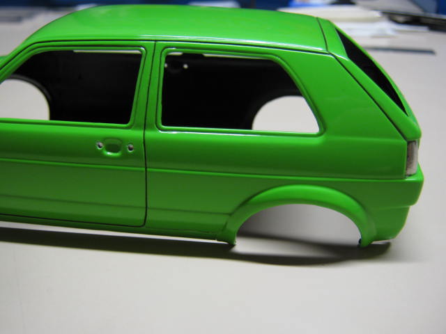

Dan was het de beurt aan het schilderen van de raamrubbers.
Het duurde toch even voordat ik het weer in de vingers had en het geheel vlot kon afwerken, zonder af te plakken en met de losse hand, zoals vroeger.
Zie hier het resultaat;
Zo, dit kan nu mooi drogen. Tot een volgende update

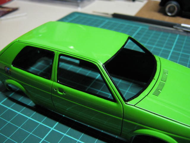

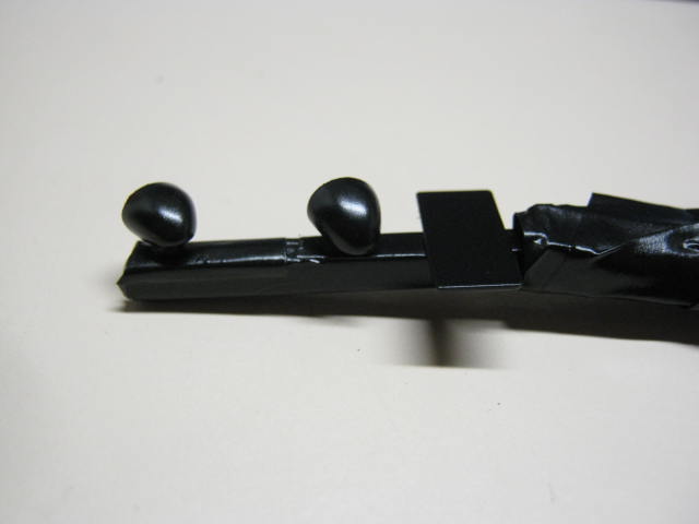

Van de week zijn de spiegeltjes en de achterste nummerplaat zijdeglans zwart gespoten.
Of de spiegeltjes ook zo'n "stickerbomb" krijgen weet ik nog niet. Waarschijnlijk niet, maar misschien wel de nummerplaat achteraan.
Daar de verf van Humbroll enige droogtijd nodig had, was er een vingerafdruk in de raamrubber bovenaan de voorruit gekomen. Na enkele dagen uitharden heb ik deze heel fijntjes terug glad geschuurd en opnieuw met Humbroll ingekleurd.
Ondertussen heeft deze ook al enige dagen staan drogen.
