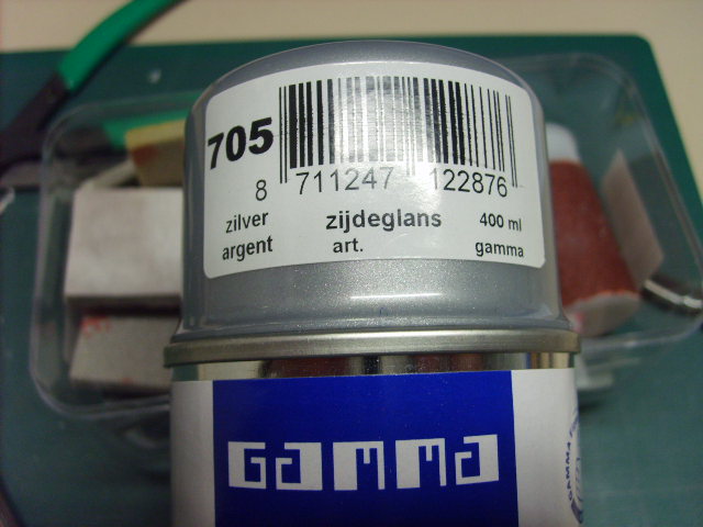

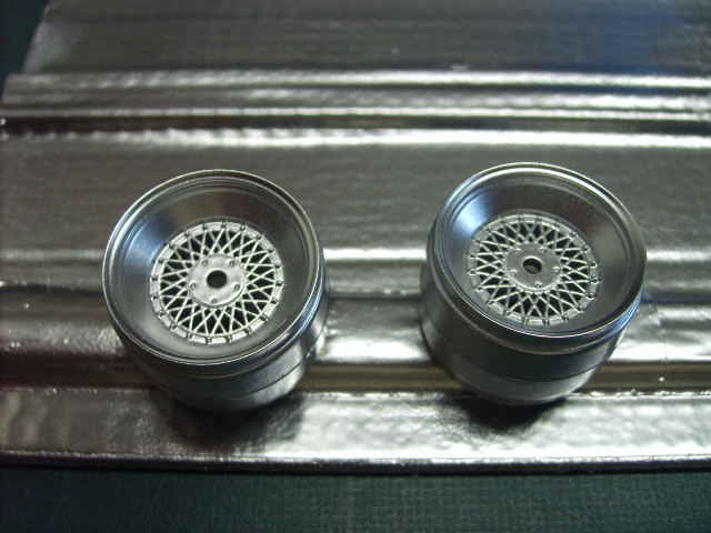

myn volgende vraag is: met welke kleur van welk merk kan je het beste chroom spuiten en moet je het op een speciale manier spuiten?
  #638
Old 26-09-2009, 14:39
Originally Posted by jonckers View Post
hoi,
Drie manieren:
1. de moeilijkste is spuiten met Alclad II. De ondergrond moet eerst in enamel zwart gespoten worden. Let wel: ENAMEL, niets anders. Die zwarte ondergrond moet echt perfect goed liggen en perfect blinken. Alle oneffenheden die je nog hebt worden later meedogenloos afgestraft. Daarna kan je in héél dunne laagjes het chroom spuiten.
Nadeel van deze methode is dat de chroomlaag vrij broos is, en met de vinger gewoon kan worden weggeveegd. Wees dus echt voorzichtig na het aanbrengen en het manipuleren van je stukken.
2. De Gunze methode. Die is iets makkelijker omdat je ondergrond gewoon blinkend zwart mag zijn, hoeft niet persé enamel te zijn. Maar weer: de ondergrond moet echt perfect afgewerkt worden. De chroomlaag kan je dan opzelfde manier als bij Alclad aanbrengen: steeds in dunne lagen werken.
Voordeel van deze methode tegenover Alclad: de chroomlaag is niet zo fragiel, en het schijnt geen probleem te zijn om je onderdelen achteraf te manipuleren.
Zelf heb ik nog geen tests gedaan met de Gunze-potjes. Sennake heeft deze wel al gebruikt in de thread van zijn strandbuggy. Daar kan je meer info vinden.
Je hebt wel voor beide methodes een airbrush nodig. Ze zijn beide niet geschikt voor het penseel, en ze komen niet in spuitbussen!
3. Er is een variant die wel uit spuitbus kan worden gespoten. Vraag eens schoon aan Nismo of hij nog een fotooke van die spuitbus van de Gamma wil posten
Allé, omdat je het zo lief vraagt:
Dit is de spuitbus:
Het resultaat; de velgen van mijn Jägermeister-Porsche 962
ID:	15009   Click image for larger version
